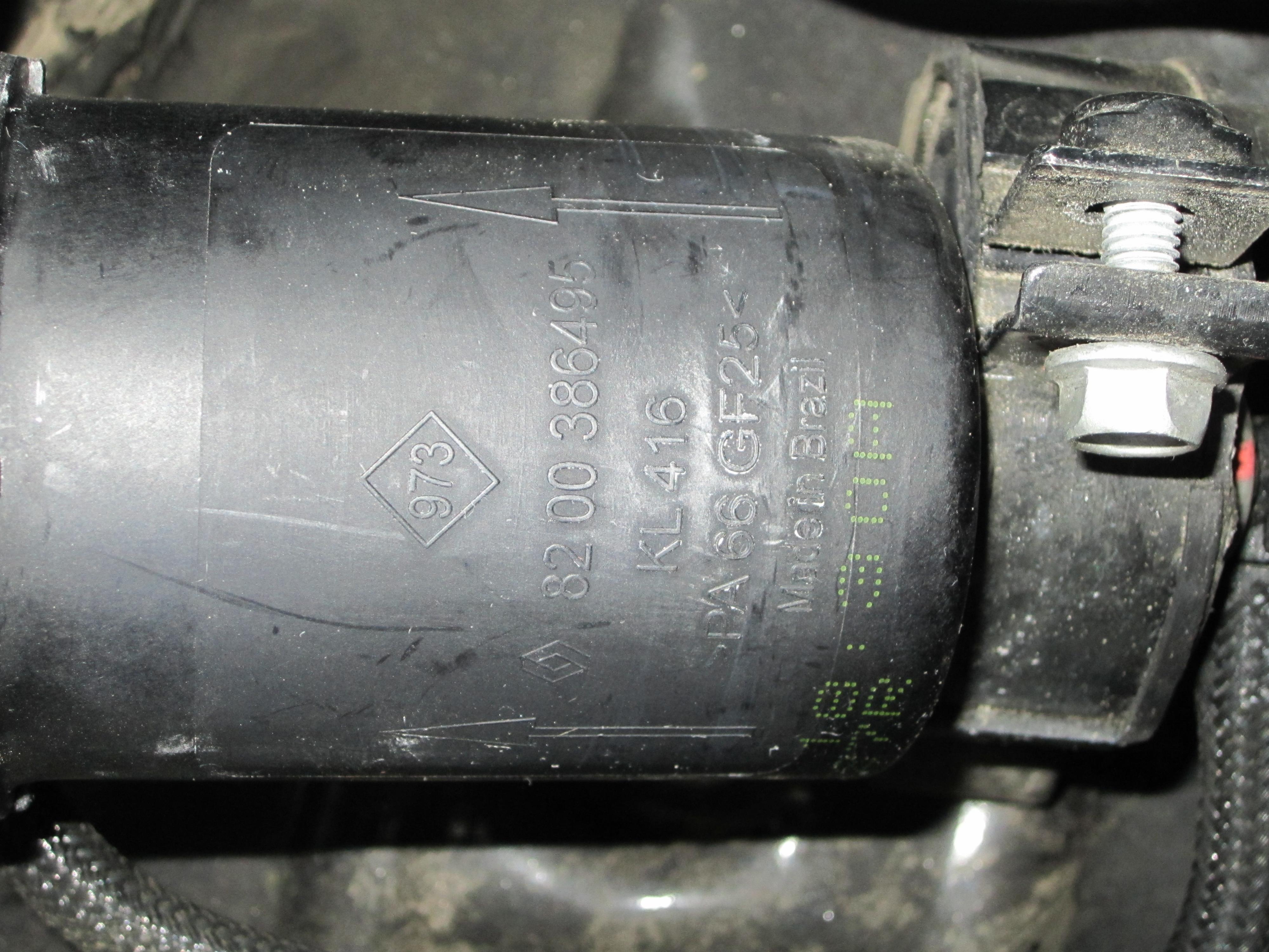

Старый 07.02.2013, 18:38   #70
Посмотрел свой фильтр, такой же, как у Кубика. Снимать ребята не советовали снимать, есть какая-та тонкость в снятии, т.к. он под давлением. В субботу еду к дилеру задам вопрос.

Stanislav G., Я тоже так сделаю и заставлю при мне спилить чтобы я убедился и они убедились если не знают. Потому что мало ли что есть фильтр в баке, я уверен что там просто сетка есть как на других машинах. Если стоит фильтр тонкой очистки, значит должны менять. Если пустышка косяк (брак) пусть меняют на нормальный, просто так не могут поставить для красоты и тем более номера написать в самом фильтре.
