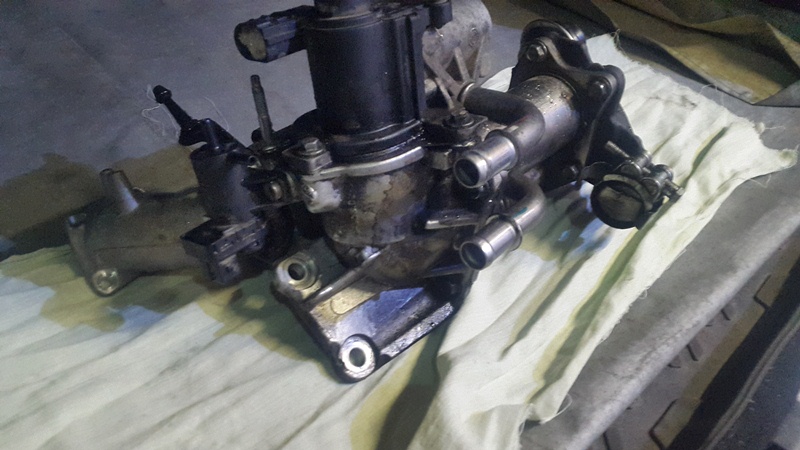

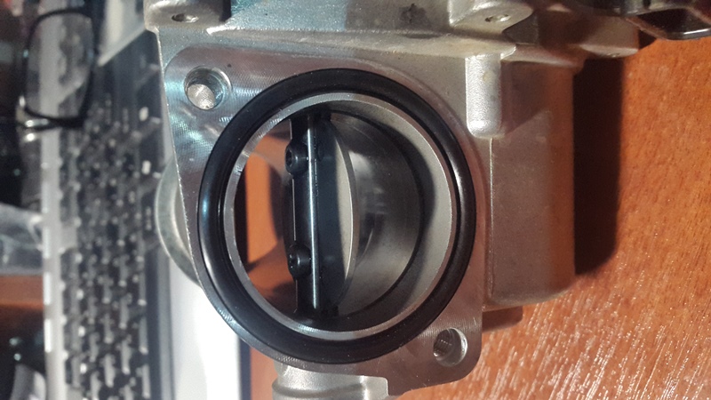

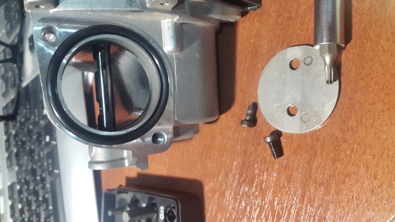

Ну и в продолжении "грамотного" глушения-убираем дроссель.
Докладываю, руки чесались огонь в одном месте не потух, потратил не более часа. предварительно прокурив интернет по поводу страшилок что по мимо ЕГР она еще нужна для якобы более мягкого глушения,а то и вообще защиты двигателя от разноса.
Не знал но вычитал что были извращенческие а может еще и есть двигатели дизельные,причем даже у тойоты где тнвд управляется по средствам давления в коллекторе ,которое регулирует дроссельная заслонка.(Это к нашему мотору К9К не относится) а по поводу мягкого глушения и подавно полная чушь. Скорее всего это касается двигателей где ТНВД управляется не на прямую как на старых VE и не через мозги электронно CR, а по давлению в впускном коллекторе У нас ее роль только для работы ЕГР ,что бы лучше была заполняемость на частичных нагрузках,те клапан приоткрыт заслонка призакрыта получается цилиндры сосут пердеж сами+снижены насосные потери, но клапан закрыт возникает вакуум, а это как минимум насосные потери, в случае иношеных сальников клапанов расход масла,чего обычно у дизелей не бывает так как не должно быть разряжения в впуске,в отличии от бензинок.Но подвинуло меня к этому периодические затупы и даже иногда CHeck P0299,вот мне кажется что именно когда частичная нагрузка типа 6 передача 100км.ч и ели ели на газ, видимо возникают какие то колебания по давлению ,те турбина уже не дает, ЕГР заглушен пердежа нет, вот и наступает пониженное давление на впуске и загорается P0299. Вообщем покатаюсь посмотрю.
Вообщем снял, обнаружил что когда нет питания то она за счет подпружинивания находится в открытом состоянии.(чип тюнерам получается не плохобы снять маску ошибок ,что бы можно было снимать еще разъем с заслонки, проверил пила загорается у меня прошивка RSW разъем с клапана EGR снят. Совершил тестовый пуск стоп ,все нормально также глушится как и обычно без дерганий(в этом я даже не сомневался не КРАЗ). Сделал пробный выезд порядка 5-6 км все пока нормально. Вот как она подпружинена https://disk.yandex.ru/client/disk/Д...zaslonka.mp4по идее ЕГР совсем заглушен по "правильному" посмотрю еще на расход,хотя что до, что после глушения механически с разными прошивками вроде не изменился, я на +-1 литр внимания не обращаю, считаю не принципиально, но по идее в городе может стать немного меньше так как не будет насосных потерь-теоретически.
ID:	83099   Нажмите на изображение для увеличения

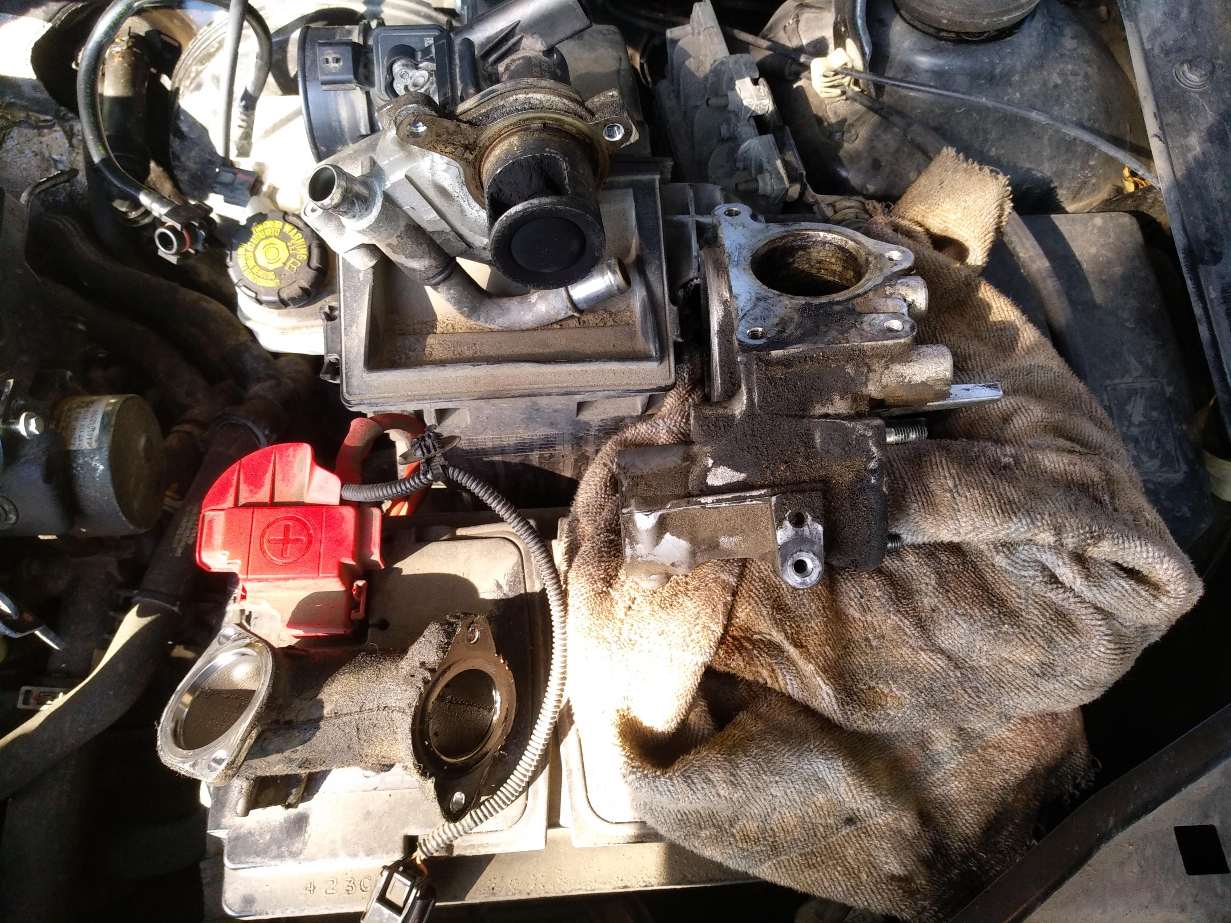

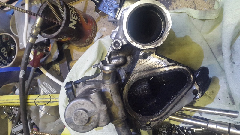

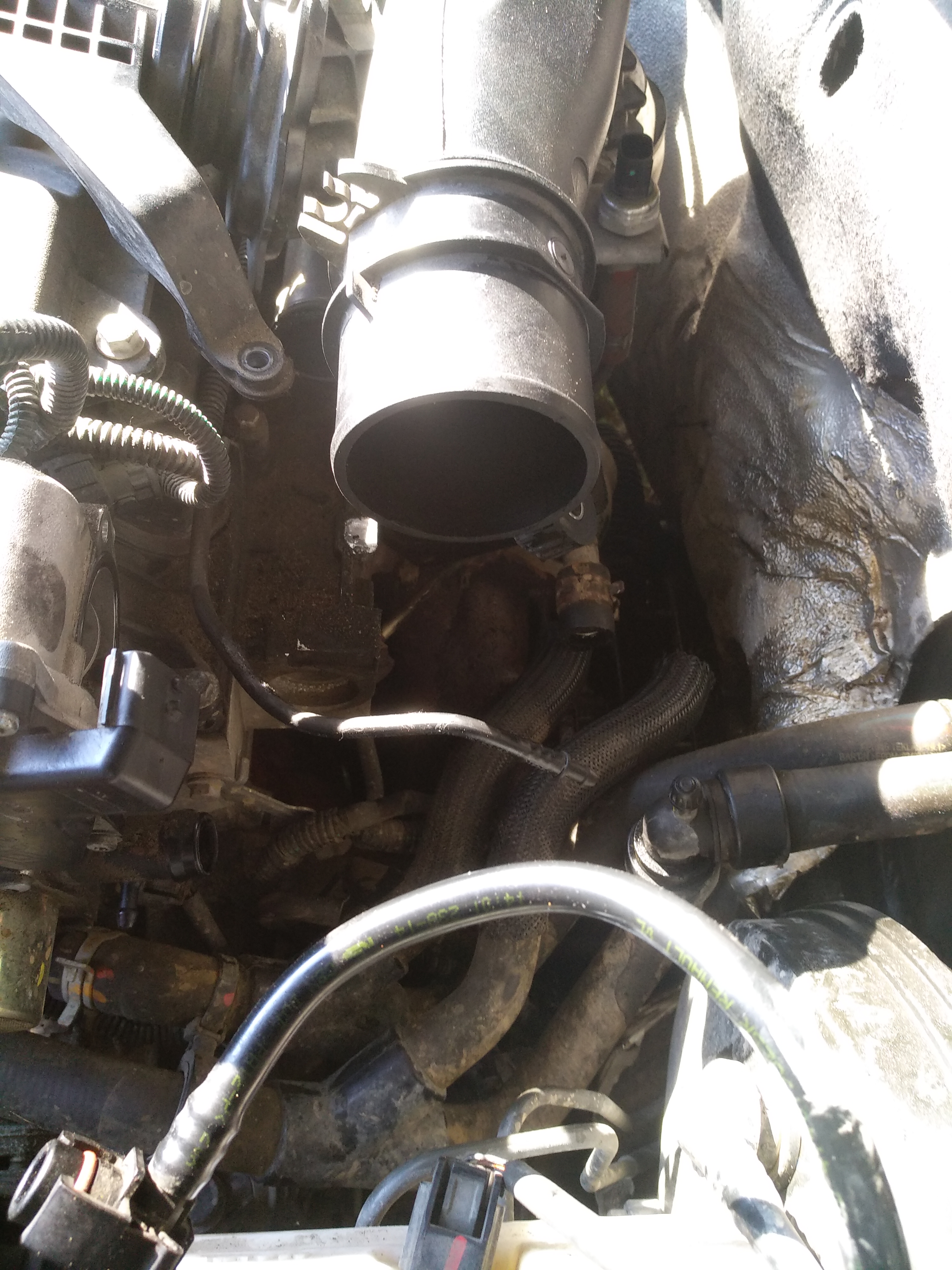

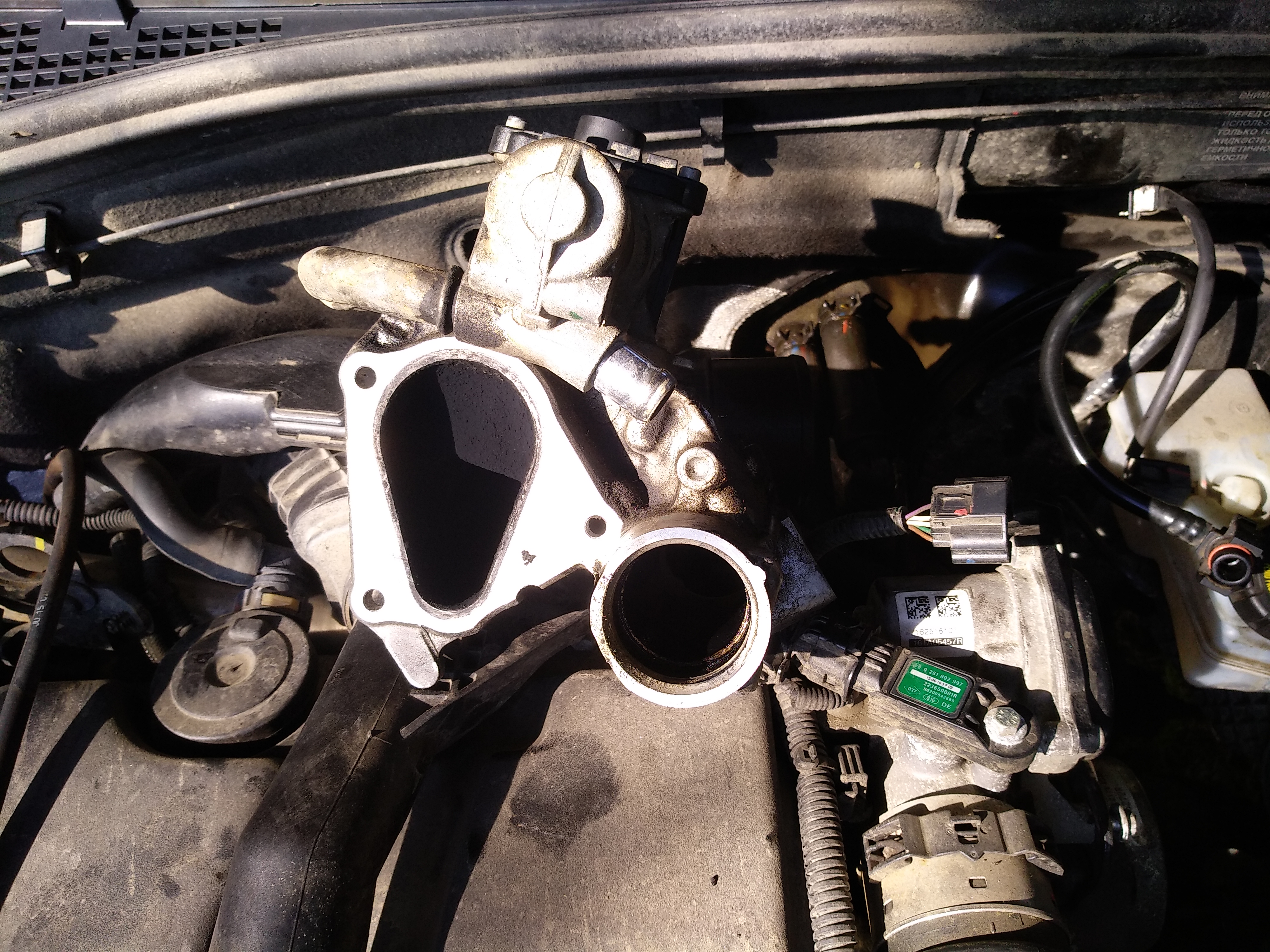

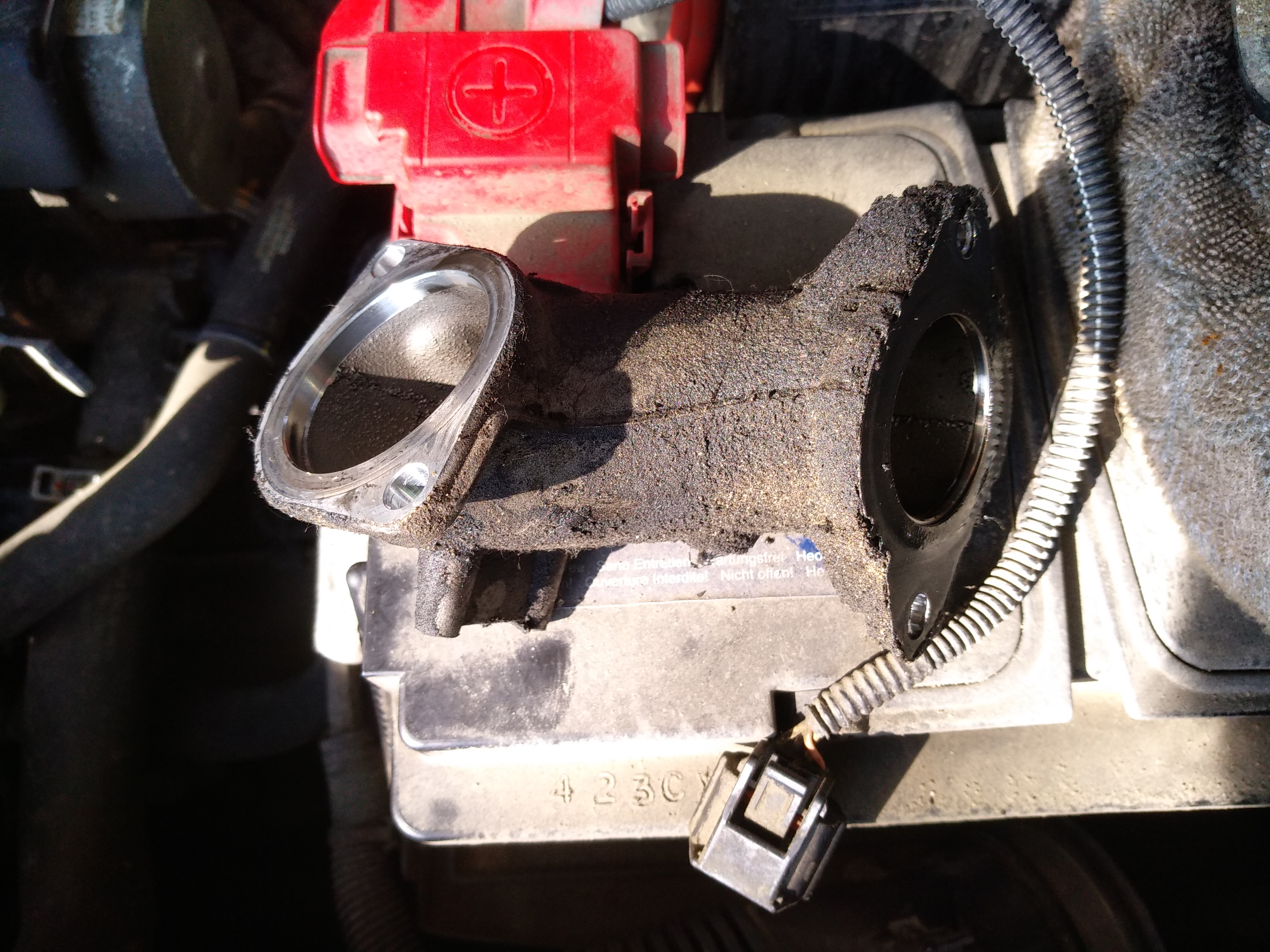

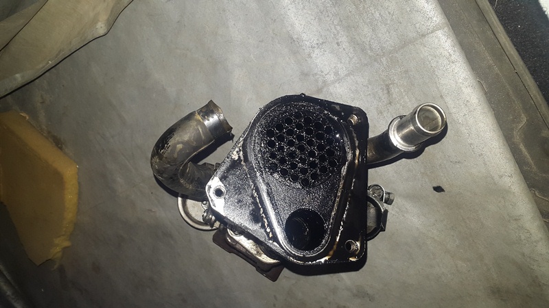

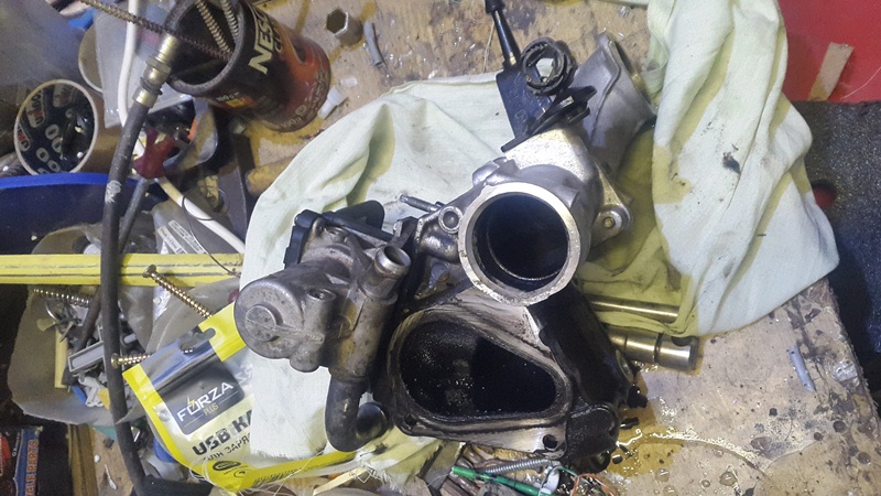

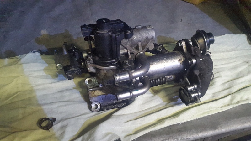

Ну как говорится раковая опухоль напросилась на оперативное лечение
Появился звук как будто сечет глушак,я на кануне на пороме переправлялся и при выезде немного днищем задел,думал что то с глушаком Но оказывается просто тупо прогорела гофра ЕГР.она у меня была заглушена и отсоединена от чугунки.(видимо высокочастотные вибрации дали )
Почесал я репу, так как место очень не удобное и решил все разобрать,глаза боятся руки делают.главное в бой ввязаться.
Отсоединил все вместе и узел ЕГР и теплообменник и чугунку всего 4 болта на 6 с головкой на10 (ключики нужны на 10 всякие и чем больше тем лучше и накидные и карданчики и трубочки)
Убрал и чугунку и теплообменник и гофру,заглушил отверстие на выпускном под ЕГР. Какая благодать места стало много,жаль что недавно пришлось мучится менять датчик температуры щас бы его заменил играючи. Фотки выложу чуть позже.Трубочку вакуумную на сервопривод заслонк заглушил винтом на 4 или5мм.
Скажите кто разъединял патрубки что там за интересные хомуты там где тройники на печку и теплообменник ,хочу их убрать(временно патрубки ОЖ отсоединенные от теплообменника заглушил подходящими по размеру заглушками из подручных средств) и поставить просто патрубок соединитель. теплообменник засран прилично хотя работало все это дело максимум 30 тыщ.

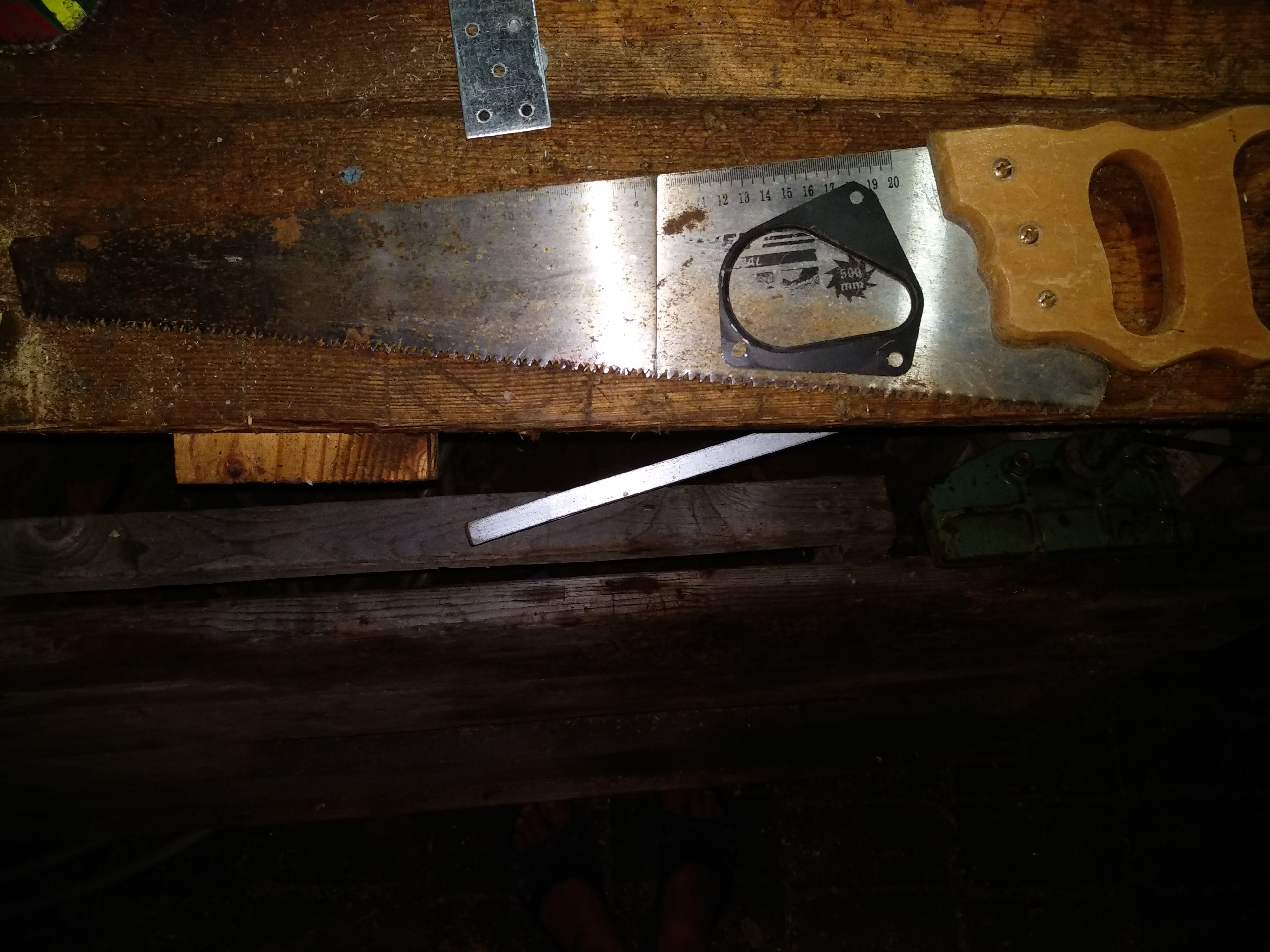

Оставил только корпус ЕГР с впускным а сам ЕГР закрыл вырезанной заглушкой как у Дениса(см выше#75),из алюминиевой пластины примерно 1мм толщиной,сам теплообменник с чугункой долой.
