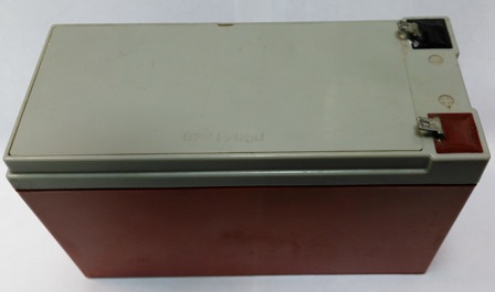

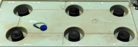

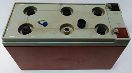

Написано "Герметичная кислотно-свинцовая "
Не верю (с) Станиславский.
Скорее всего подразумевается "непроливашка" с гелем и м.б. с частичной рекомбинацией кислород-водород. Но клапана на выхлоп все равно есть.
На фото тоже "Герметичная" на крайнем видны капли кислоты!
