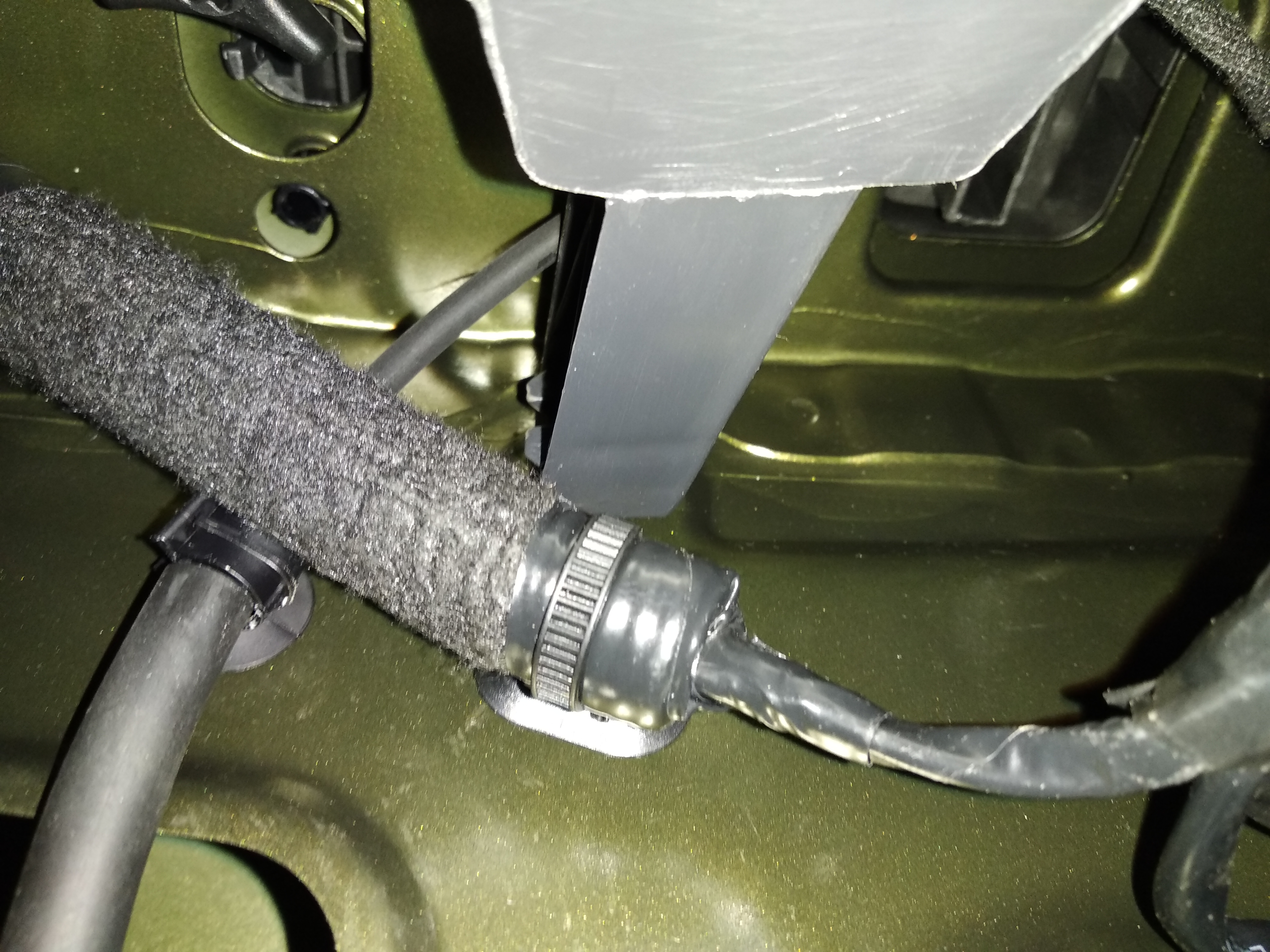

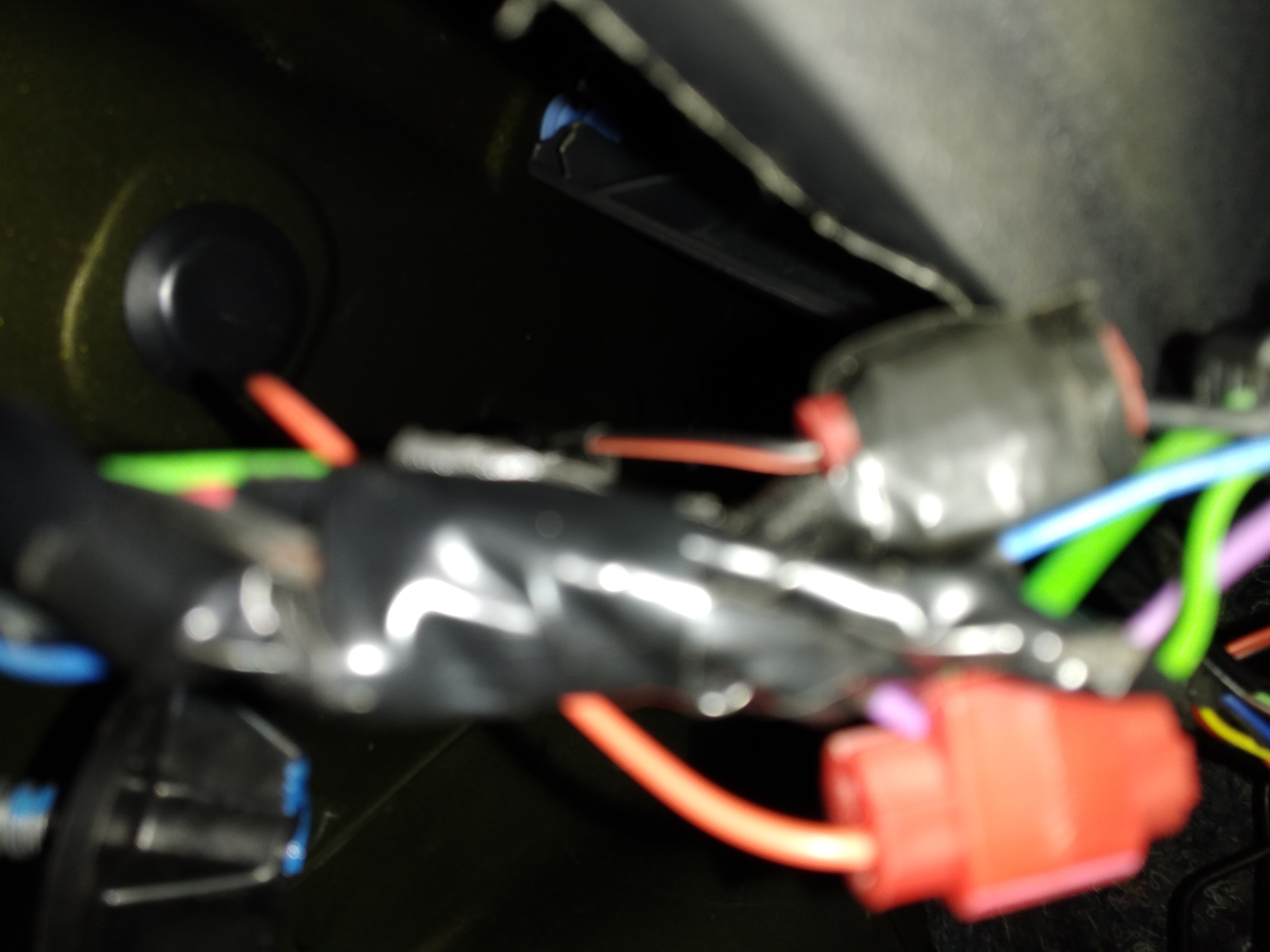

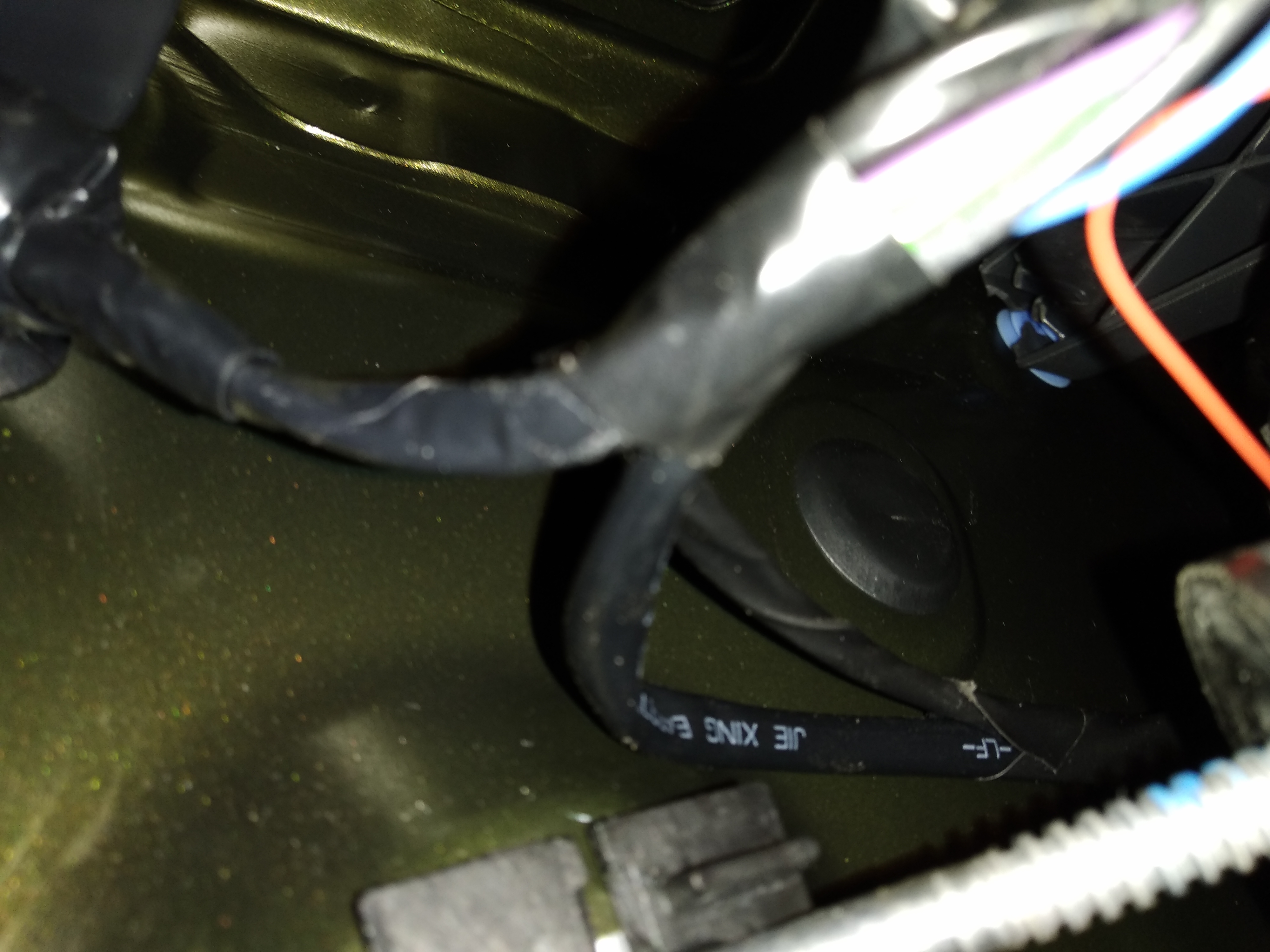

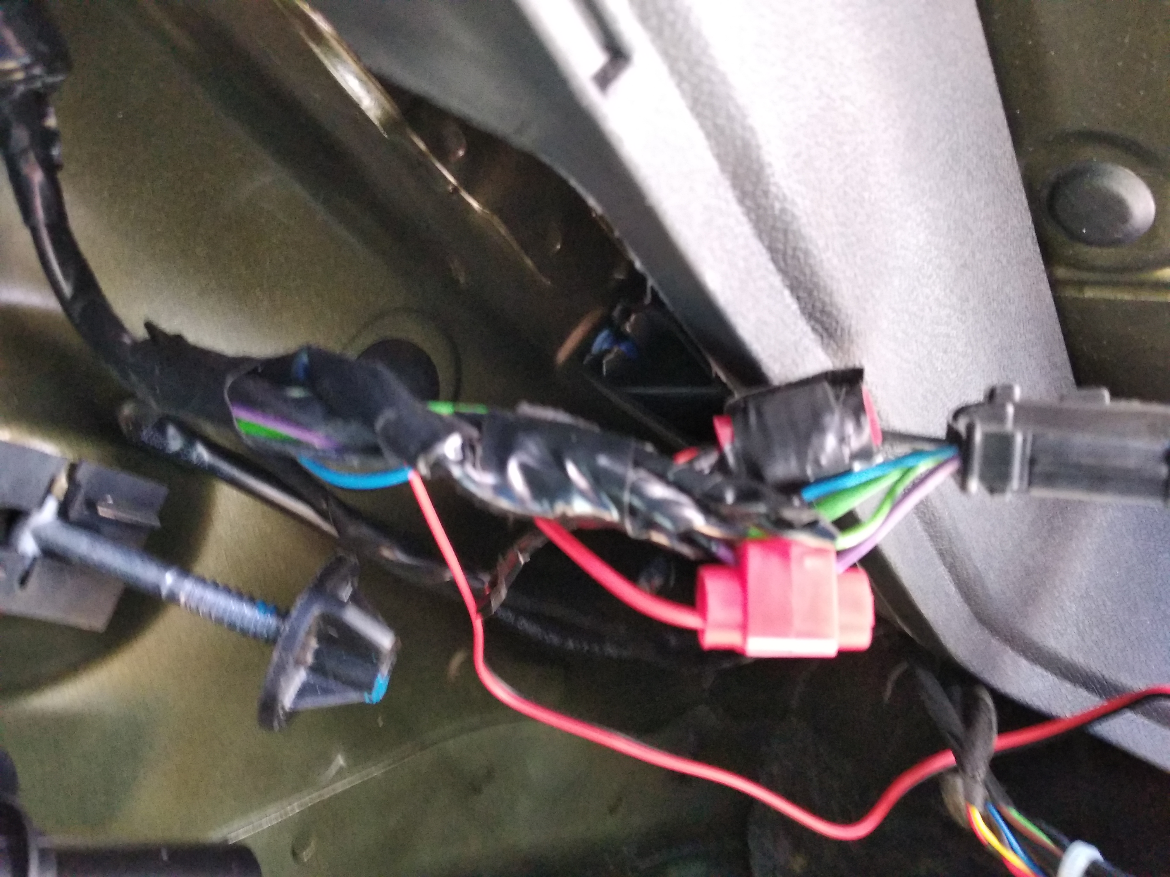

Диагностического разъема,сзади нет. Зачем,что то тянуть? Все подключается к заднему правому фонарю. Точнее к его проводке.
Теперь Дакар, дизель,109 л/с.
Старый 26.03.2019, 21:06   #79
И левый указатель поворота? Фотку бы...
Старый 27.03.2019, 10:35   #80
ambal70
Аватар для ambal70
Адрес: г.Москва,м.Семеновская
Сообщений: 2,361
Вот нафоткал. Не знаю,что тут можно увидеть...
