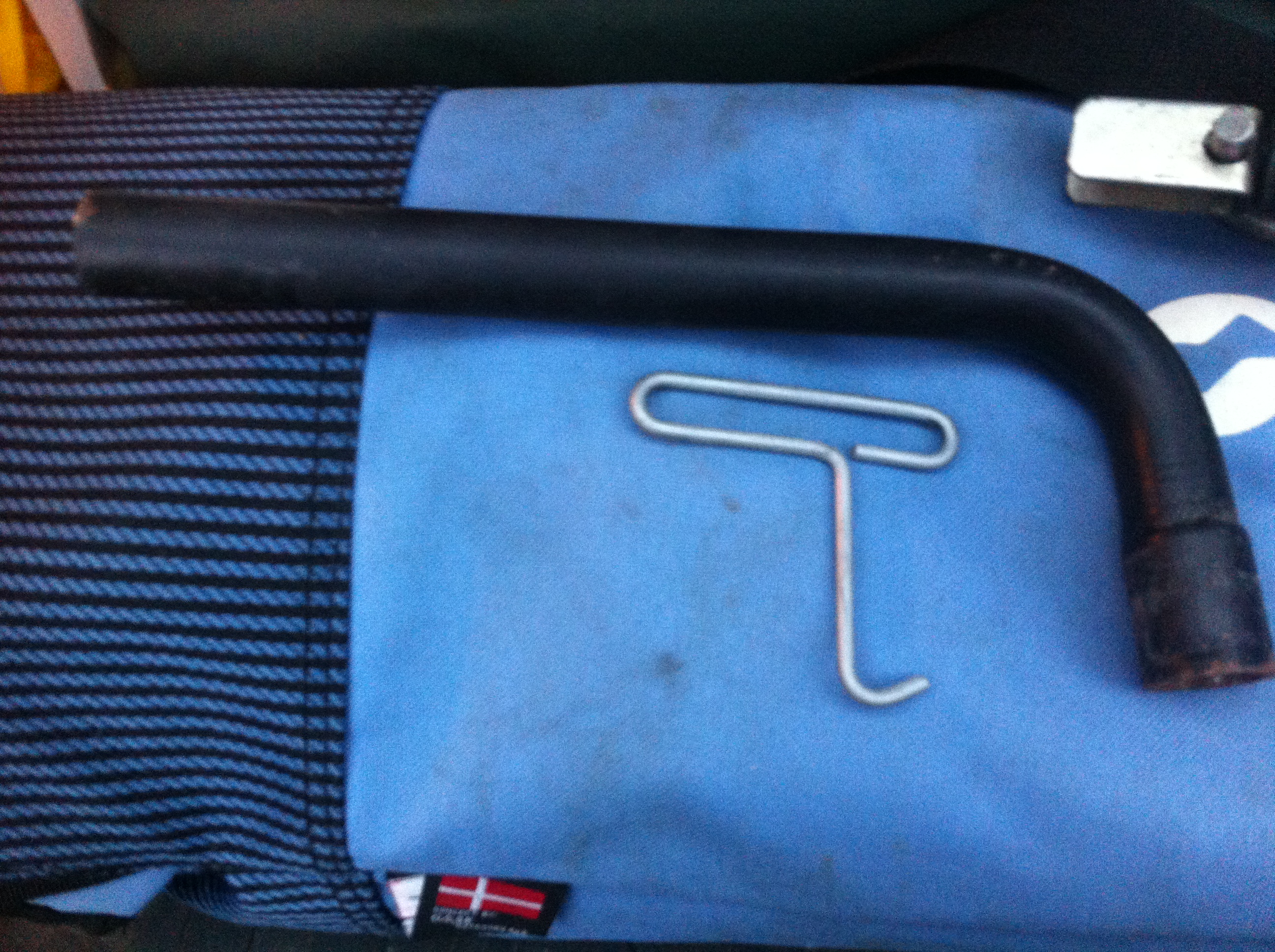

Что за деталька висит в боковом отделении багажника, вместе с домкратом и ключом для колёсных болтов?

ART 4x4, Колпаки снимать.

Сообщение от ART 4x4 Посмотреть сообщение
деталька
Подковыривать маленькие декоративные колпаки, которые идут в комплекте со стилизованными дисками (серебристыми штамповками).
Я эту детальку продал вместе со "стилягами" и декоративными колпаками.

Так вроде они любой отвёрткой легко снимаются, в посл. раз я даже самим ключом (который на той же фотке) подцепил.
Они и руками легко снимаются, особенно, детскими

А для снятия заглушки задней буксировочной проушины эта штука подойдет?
