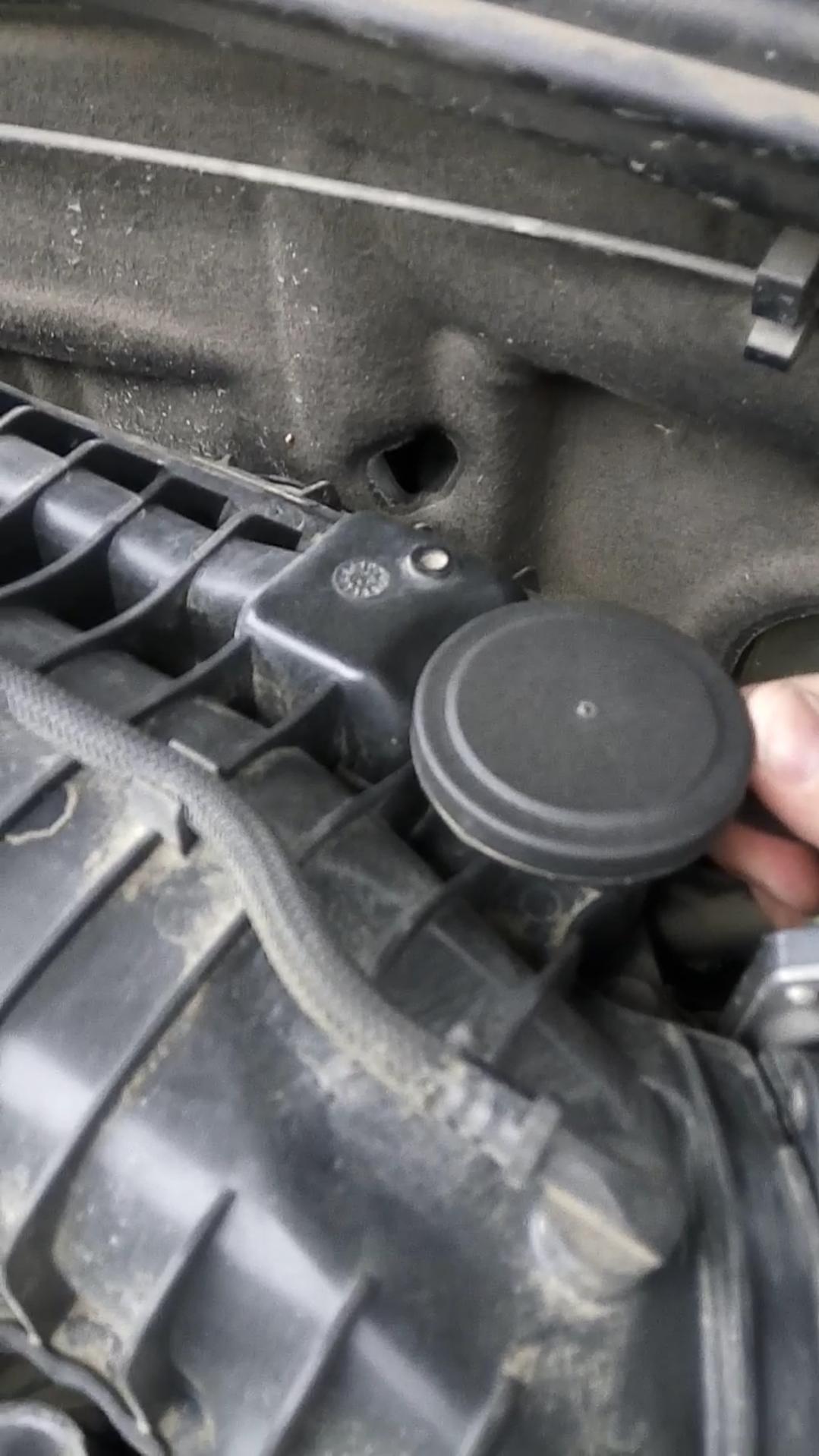

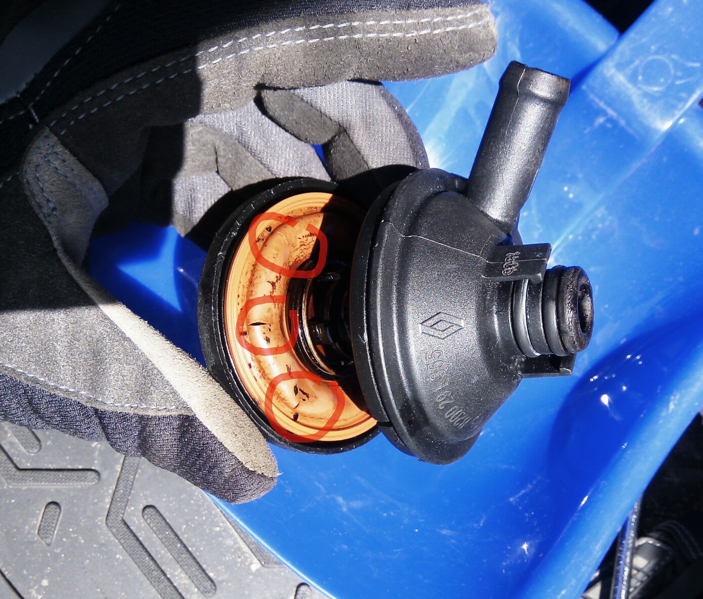

По умолчанию Свист при прогреве но не ролик
Дастер 2015 рестайл 2л автомат
Проблема появилась вскоре после замены масла( с ней не связано)
Сперва появился мелкий свист на прогреве, при подгазовке он пропадал при возвращении на холосные появлялся снова. Полностью пропадал при полном прогреве, но на утро все по новой и с каждым днем все хуже и хуже. Случайно решил проверить уровень масла на заведенном и о чудо при вынимании щупа свист пропадал. Крышку заливной горловины вообще туго снять на заведенном(вакуум).
Нашел много похожих проблем но не на дастере а на ауди, Р мегане, опеле
Проблема КЛАПАН РЕЦИРКУЛЯЦИИ КАРТЕРНЫХ ГАЗОВ
82 00 291 355 (в нем была порвана мембрана в трех местах)
отдельно мембрану не нашел заказал клапан в сборе
замена заняла 20 секунд
но оригинал дороговато 4 килорублей
можно легко поставить китай аналог 481H-1014040 по статье
https://www.drive2.ru/l/7700674/
цена 800 руб с доставкой
надеюсь информация будет полезной
Нашел мембрану отечественного производителя http://bersa-tools.ru/goods/membrana...ult-8200756123
Цена 800 руб без доставки, но зато НАШЕ

Сообщение от hi_amigo Посмотреть сообщение
Однако(((
Старый 06.08.2017, 19:23   #71
Сообщений: 9,919
Мне на Каптуре поменяли по гарантии.
Не поставите. Нам не подходит. Только если нутрянку вытряхнуть и переставить в наш клапан. Но можно и пружинку растянуть
https://www.drive2.ru/l/492844818230149932/
Последний раз редактировалось Ky6uk; 18.01.2018 в 06:31.

Блин, у меня на этой недели тоже засвистело, пока только на холодную, но с каждым днём всё громче и громче. Пробег 29500, на 18000 меняли по гарантии ролики и ремень.

Я тоже был по вопросу жужанния клапана рециркуляции у ОД в Петровском на БДаче.
Они сказали что это норма. Показывал запись с м.т этого звука.
Сказали оставляй машину на ночь с утра послушаем. Не стал оставлять.
Сейчас пробег 27т. км. Жужжит только при первом запуске с утра.
Нашел в автодоке мембрану
HERMANN HR8200291355A
Применимость hermann HR8200291355A
Мембрана клапана вентиляции картера
стоит или не стоит ее брать?
цену дает 1286 руб
Маруська еще на гарантии, стоит ли самому менять или обратиться к другому ОД (Посоветуйте другого дилера)
Последний раз редактировалось Панда; 23.01.2018 в 16:06.

Привет! Подскажите, может туплю, но: свист при не до конца вставленном щупе - это норма или его не должно быть?
Если масляный щуп вставлен, то свистов и посторонних шумов нет. А вот по запарке не вставил его до упора и засвистело сразу - это норм или надо клапан менять??

Сообщение от DarTz Посмотреть сообщение
Кто-то где-то писал об этом. Такой же эффект. Вроде ничего не менял. Щуп же не выдавливает давлением?
