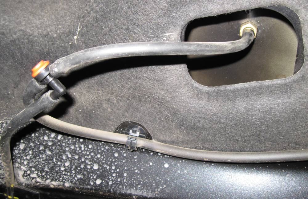

Установлены клапан обратные для шлангов омывателя toyota 85321-26020

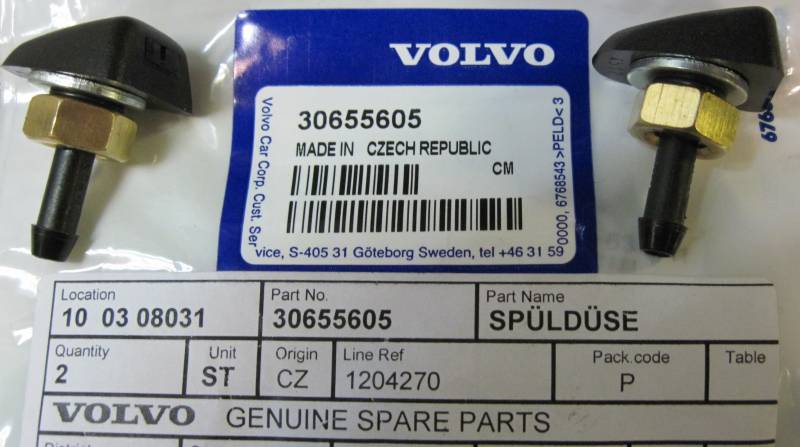

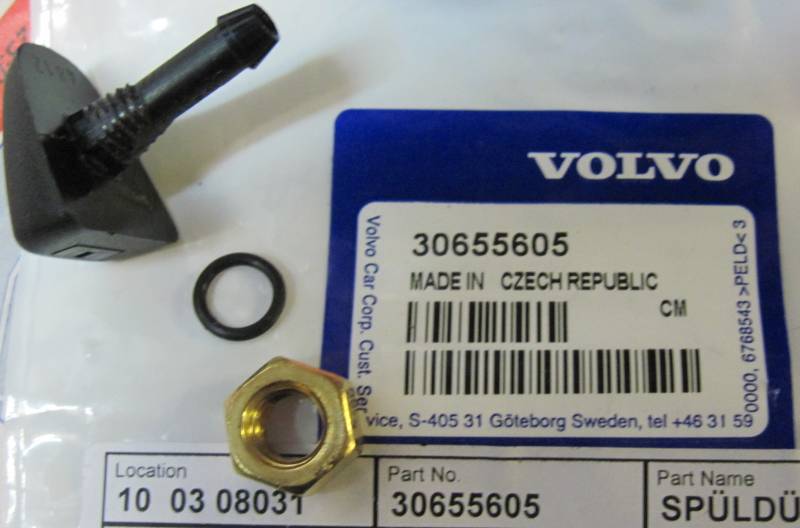

Веерные форсунки от ВОЛЬВО 30655605
Вид снизу ( фото не мое ) , но сделано именно так. Обточил корпус форсунки, и накрутил гайку М8 , под ключ на 13
Гайка надежно прикрутила форсунку с капоту.
Форсунки без обратного клапана дают протечку
Кстати, обратил внимание, когда еще были родные жиклеры омывателя, что при нажатии на рычаг подачи воды ( тянем на себя ручку справа ) , на стекло сначала подается вода на сторону пассажира, а потом, с задержкой полсекунды , на стекло водителя.
Решил проблему переустановкой шлангов на тройнике омывателя. Сделал как бы прямую ветку..
Обратные клапана данного типа надо ставить МАКСИМАЛЬНО близко к форсунке.
На практике, с учетом длины "ножки" форсунки и клапана хвостик шланга получается 4-5 см.

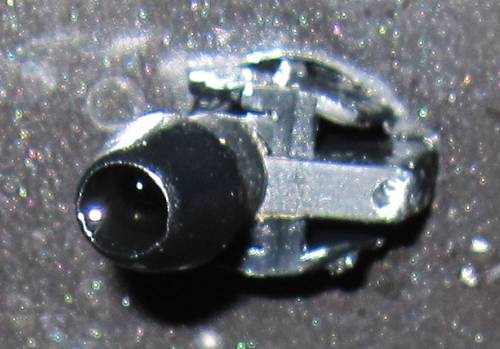

Как всё же правильно снять штатную форсунку :
У "родной" форсунки - 2 уса
1 и 2 -- усы , надо их обжать и протолкнуть
3 - основной "зуб " , ради него выпил в капоте и сделан.
Фото плоховато получилось

На днях ставил веерные форсунки, хочу обратить внимание, что стопор на форсунках такой, что сжать усики без риска поцарапать внутреннюю часть капота затруднительно:
Поэтому пришлось кусачками разрушать форсунки:
Затем заготовил новые форсунки, срезав усики слегка срезав остатки пластика навернул латунные гайки:
Для того, чтобы гайка не контактировала с металлом - подобрал резиновые колечки:
Установка не вызывает проблем, дожимал головкой на 13" с небольшим усилием.
Вместе с тройником с обратным клапаном это выглядит так:
Была возможности испытать при нулевой температуре - результатом остался доволен.
