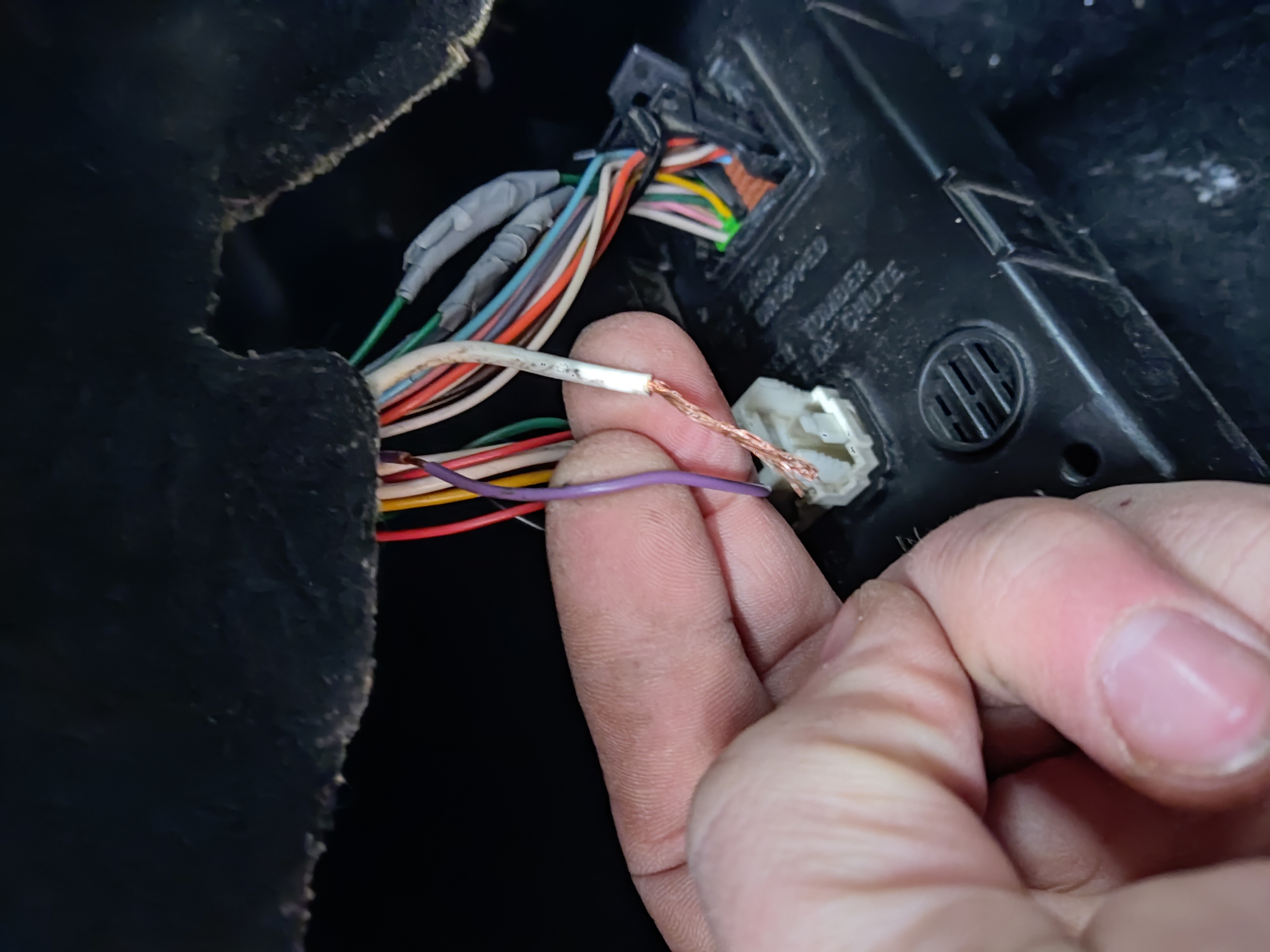

Но можете меня поздравить - нашёл причину))

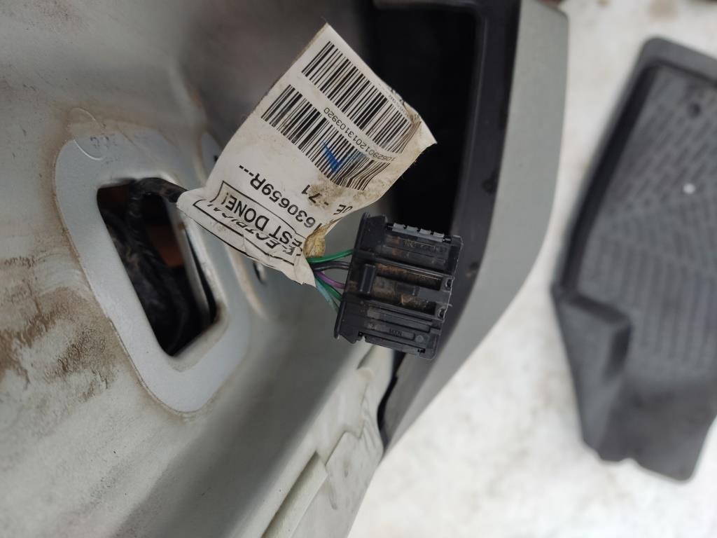

В общем снял колодку с заднего фонаря, определил какой провод идёт на поворотники слева. Им оказался фиолетовый провод. Далее увидел что с ВСМ идёт провод такого же цвета, а ещё увидел что к этому фиолетовому проводу примотан какой-то белый провод, отсоединил его от фиолетового и всё заработало.
Оказывается причина прям рядом была, а я уже и блоки менял, и микросхему перепаивал, и приборку снимал, и че только не делал....))
Не знаю, что это за провод, но скорее всего от сигналки, полагаю..

Не повезло что к дурикам авто попал в плане сигналки!
Но поздравляю что Победил! И схема значит не правильная!

Если все колодки от сигналки снимал и не помогало, значит, этот провод коротит где-то на кузов.

Может просто подсаживать сам БУЭ и он уходит в защиту. Он же куда то был подключен, и не согласован по сопротивлению(току).
