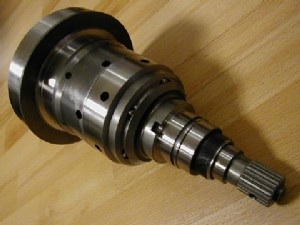

И что на JB3 самоблоирующего диффа нет , а это что, тема про блокировку , и мне интересны внутренности КПП ДАСТЕРА , я еще могу показать внутренности КПП JB3 также с фото , а не цель вашего интереса к двигателю и т. Д.
А 8 кл и 90 л. с . Это дизель 1,5 и не вводите в заблуждения других.

Друзья куму интересно читайте мои посты , Я могу только добавить , можно блокировать муфту отдельно от штатной электроники нажатием кнопки , но если не опытный владелец забудет про не ее , выезжая на дорогу общего пользования в движении или скользкая дорога поворот ! это ОПАСНО машину может развернуть , тоже самое с блокировкой в заднем мосту, даже не думайте об этом , это черевато для вас и вашей машины , получаете рывки стуки заднего моста ,порвете редуктор и МКПП, еще будет жрать резину на каждом повороте, а муфта выживет .
Не верите мне, то попробуйте и шестерни заднего диффа еще заварите и будет полный улет , всякие блокировки элмуфта и дифф заднего моста могут заблокировать любители дрифтовать и жечь резину , а обычному пользователю ,это не к чему, и ОПАСНО как для вас и вашей машины.
Но если , вы все-таки желаете повысить проходимость ДАСТЕРА самоблокирующий дифференциал типа квайф или торсен нужно ставить в МКПП вместо родного дифференциала , а для любителей вне дорог, если вы желаете блокировать задний мост, то нужно их делать автоматическими ,чтоб на жиже говна или снега и на диаганалке задняя элмуфта и дифф моста блокировался на малой скорости , а на сухом ,твердом покрытии с возросшей скорости и дорог общего пользования задний блок отключался !!! Тоже самое касается дрифтовщиков, задумайтесь над этим.!!!
Чтобы небыло такого . Забыл дифф отключить!!!
Я сам хочу поставить самоблок в МКПП , как рекомендуют для всех передние приводных автомобилей производства РОССИИ и ИНОМАРОК ,а также мой на копленный опыт, вот например ,для того же Рено Клио есть три блокировки в МКПП.
На данный момент , интересует устройство МКПП ПОЛНОПРИВОДНОГО 2 ЛИТРОВОГО ДАСТЕРА , с фото схемами и данными , и может от того же Рено Клио какая- то подходит , если у кого есть информация , пишите буду благодарен.[COLOR
