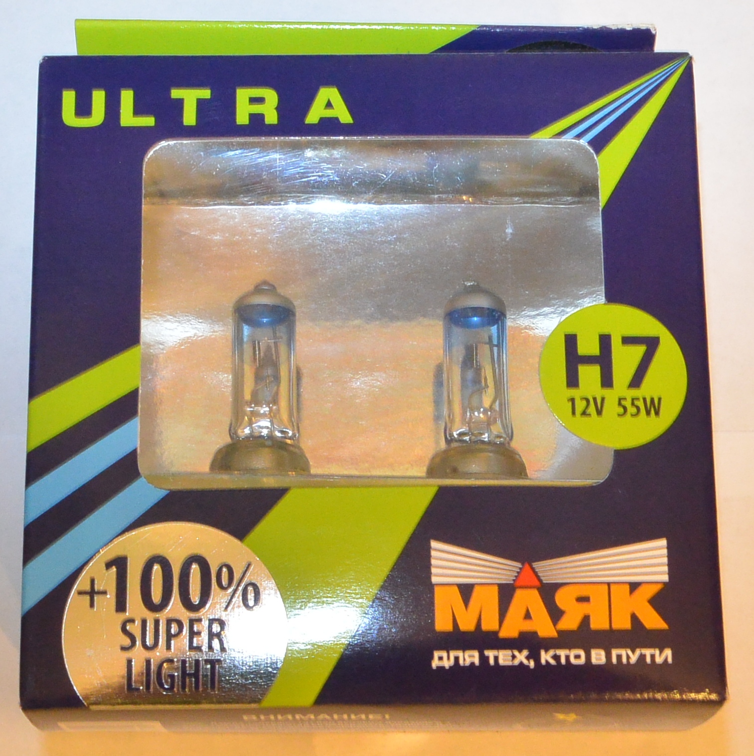

Это Вам ещё везёт - 10 минут света видите Я в 6:20 на работу, в 17:00 с работы , света белого не вижу )))
Сейчас катаю Маяк ULTRA, стоят с августа месяца, вроде нормально светят .
Ради интереса заказывал такие лампочки из китая : https://ru.aliexpress.com/item/Blue-...0187-uR7uBY3Rz
Погорели всего пару недель и перегорели )))
