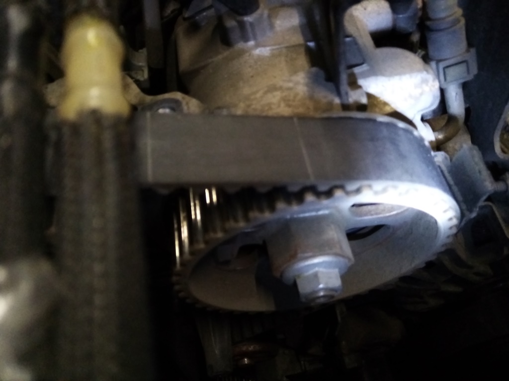

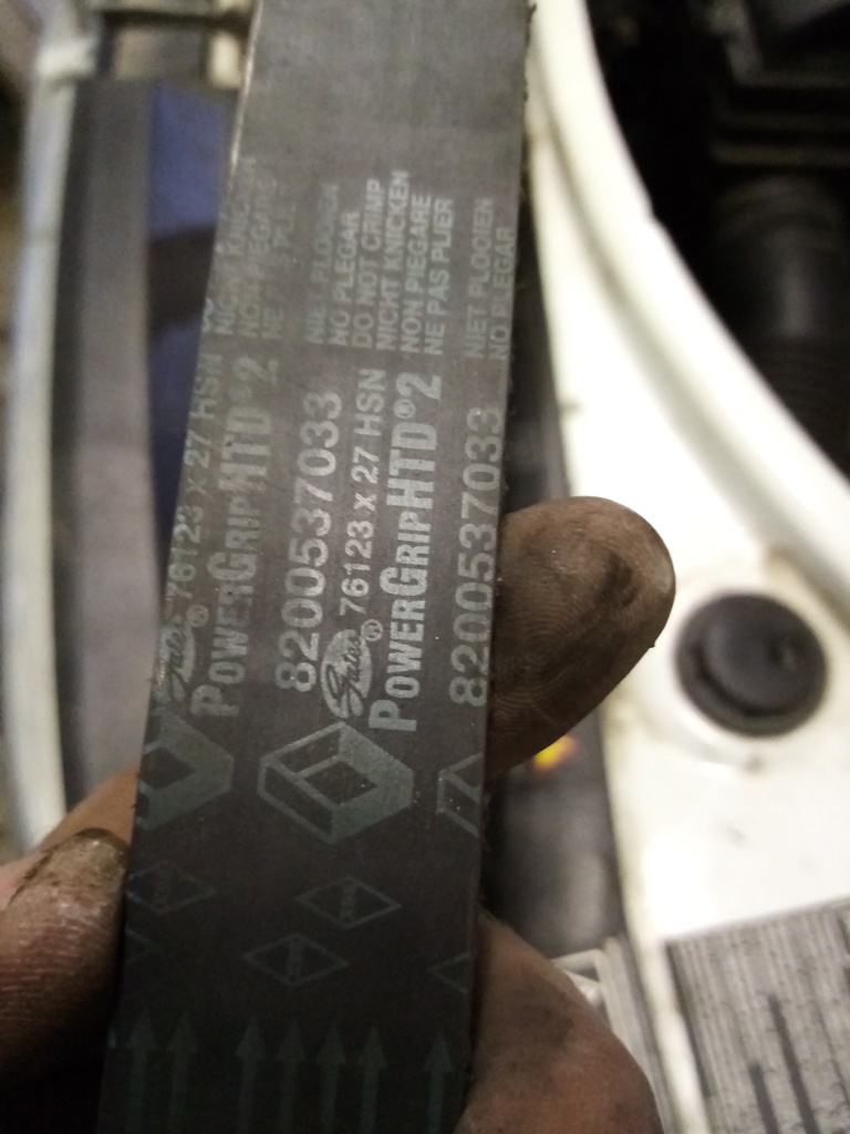

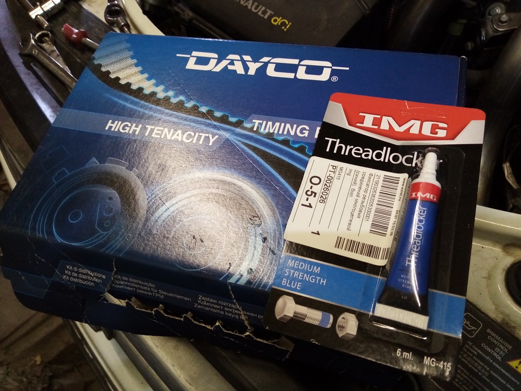

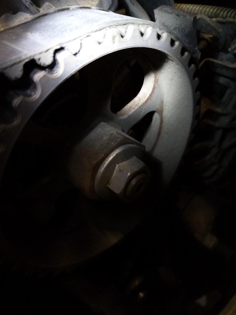

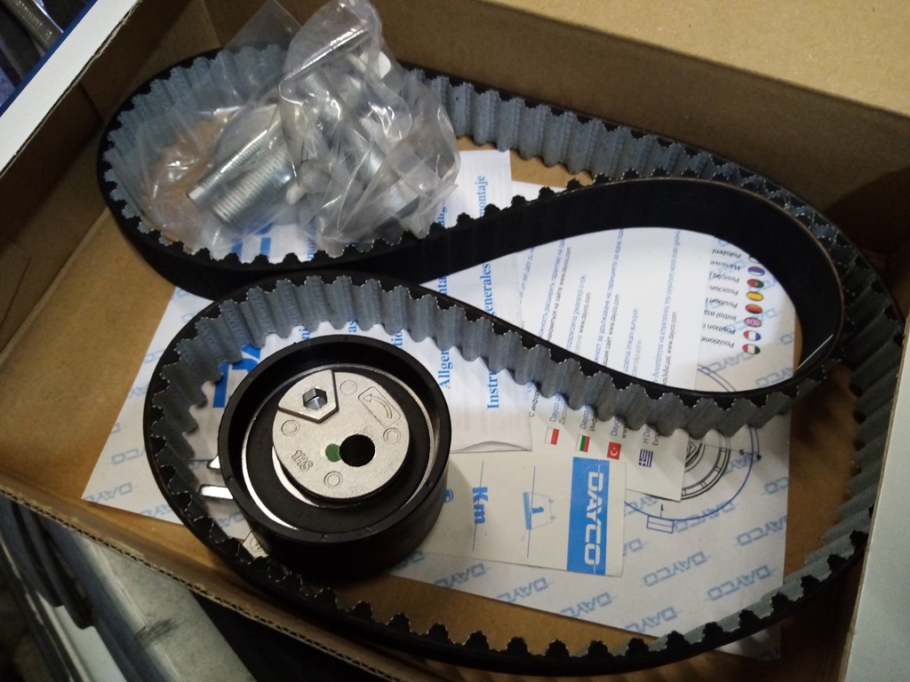

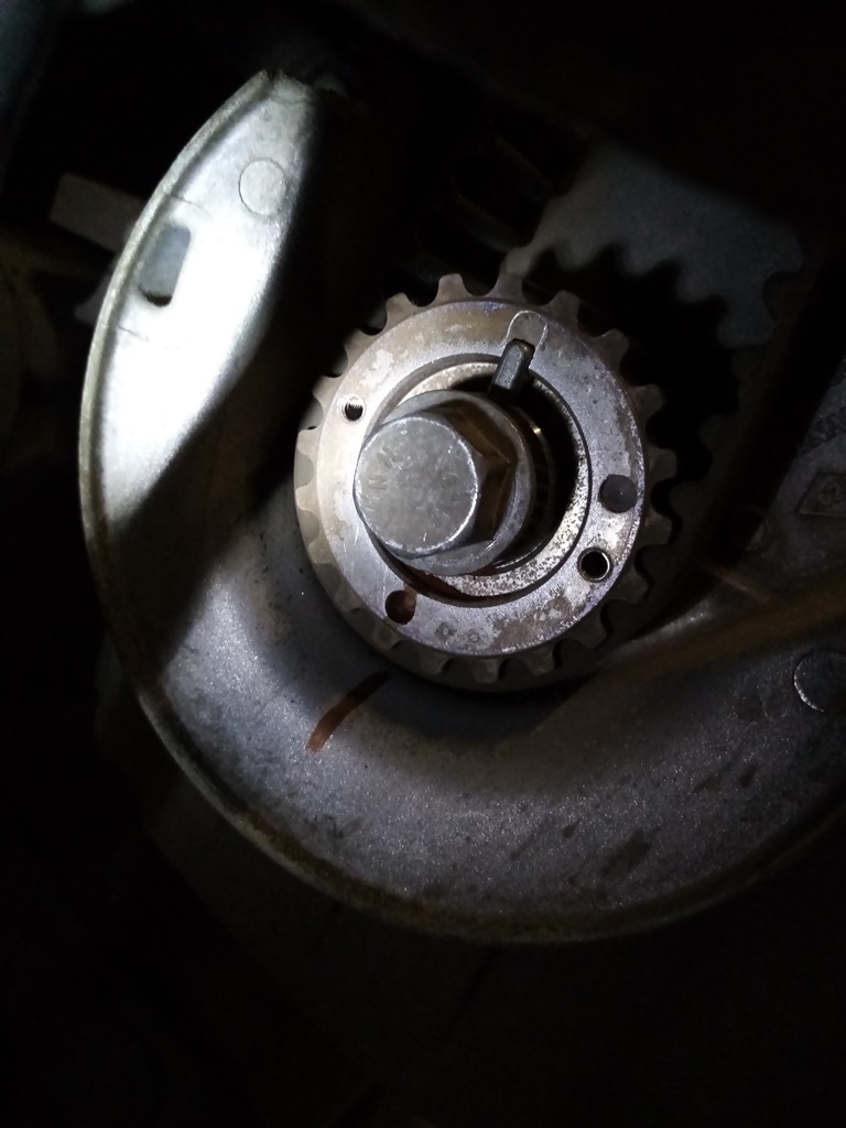

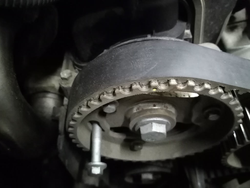

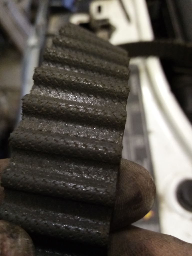

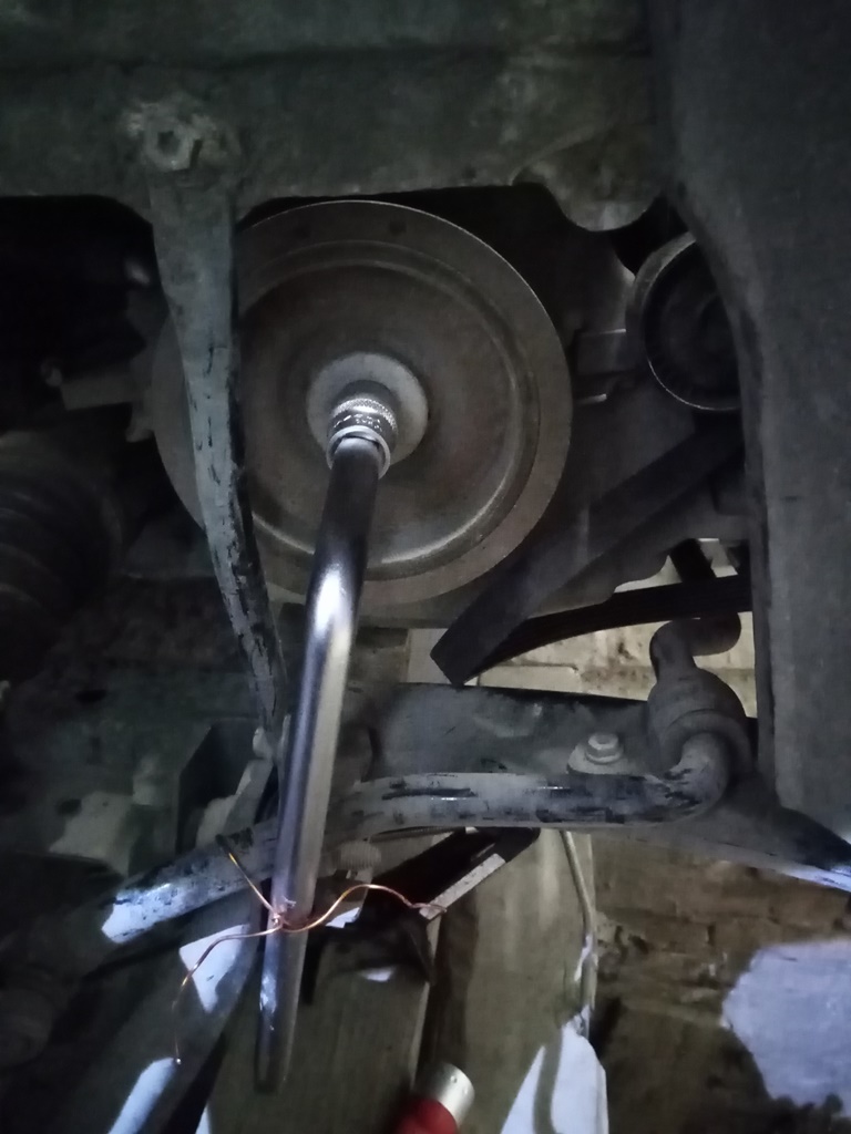

Вчера наконец то поменял ремень ГРМ , дорестайл дизель 2013 года пробег 66 тыс.
На все про все ушло у меня по первой на дастере около 6 часов.По теме много видео фоток +мануал от производителя. Все в инете описано подробно ,но трудности есть,и как всегда они были там где их не ждал, а где ждал все получилось легко,поэтому хочу добавить лишь нуансы может кому нибудь пригодится.
РЕМЕНЬ грм комплект
Все открутил как в роликах Петра и Павла НО для фиксации шкива у меня есть удавка,с помощью нее не смог открутить ,дури не хватило так как места мало ,ключ вроде длинный но трубу не надеть места нет крутить.Пришлось поступить как бы по варварски но получилось интелегентно. Ключ надел на болт ,упер в рычаг и подвязал проволкой,затем взял ключ дубликат без ИММО и чуток (доли сек) масланул стартером и ЦИК,,,,,,, вышел думал ключ соскочил,смотрю на месте но болт уже открутился от руки!
Далее вкрутил болт коленвала провернул до ВМТ пока не совпали метки на шкивах РВ и ТНВД 19углублений ремня,метка на РВ получается почти на 12 часов и совпадает с отливом на ГБЦ + заворачиваем болт как нарисовано и показано в многочисленных роликах ,Метка на ТНВД совпадает с шляпкой болта которым прикручена рамка,шпонка КВ смотрит почти на 12 часов,в этом положении маркером нанес метку на Звездочку КВ и двигателя на всякий случай и не зря!
Далее открутил натяжитель снял старый ремень,ремень в идеальном состоянии ,но так и должно быть!
А теперь начались трудности ,мучался часа 2 потому что ремень ненадевается просто так из за того что очень маленький ход у натяжителя,в роликах показано что снимают шестернб КВ укладывают ремень а потом ее надевают на КВ, не получилось у меня сразу ее снять да и показалось что все равно не хватит длины .
Пошел следующим путем: 1 Отвожу шестерню КВ на 1 зуб назад против часовой,
2 снимаю натяжитель,
3 укладываю ремень по меткам РВ и ТНВД и метки на ремне, завожу все на место но без натяжителя ,затем завожу натяжитель и наживляю болт чуть в отверстие потому что больше никак,потом вынимаю фиксатор РВ и закручиваю натяжитель .метка КВ становится как положено,затем натягиваю чуть сильнее натяжитель делаю 2-4 оборота КВ после 2х сверяю метки и соответствие положения под фиксатор, затем устанавливаю натяжитель как было и как все рекомендуют по нижний усик прицела, затягиваю окончательно натяжитель ,опять 2-4 оборота для надежности и со сверкой ,затем все собираю,на болт КВ наношу фиксатор резьбы средней прочности -синий,и затягиваю шкив,фиксирую с помощью удавки ,моментом 195Нм может чуть более около 200 потому что на ключе 195 выставлено а я щелкаю еще пару раз как бы добивая.
По первой не очень удобно но и не совсем аж плохо. На ММС 4Д56 было на много легче раз в 100!
Машин завелся с пол пинка шепчет как и до замены.
Да! когда разъединяешь топливную над опорой то обязательо нужно закрыть разъемы я использовал чистыми пакетиками от мелачевки всякой.

Для общей информации.
Отцовский Дастер , пробег 102ооо км.
Вчера делал экзикуцию автомобилю.
Поменял ролики ремня доп.обрудования. Машина с мотором 1,6
Ролики прошли 42000 км. стали подсвистывать на холодную.
Поскольку машина находится на удалении от сервиса и бывает раз в год, принято решение сделать до кучи с мелкими касяками в ходовке.
Ролики до этого стояли GATES T36413 ( железные ), теперь эти ролики стали пластиковые
Установлены RENAULT 119233042R , походу кЕтайские..
