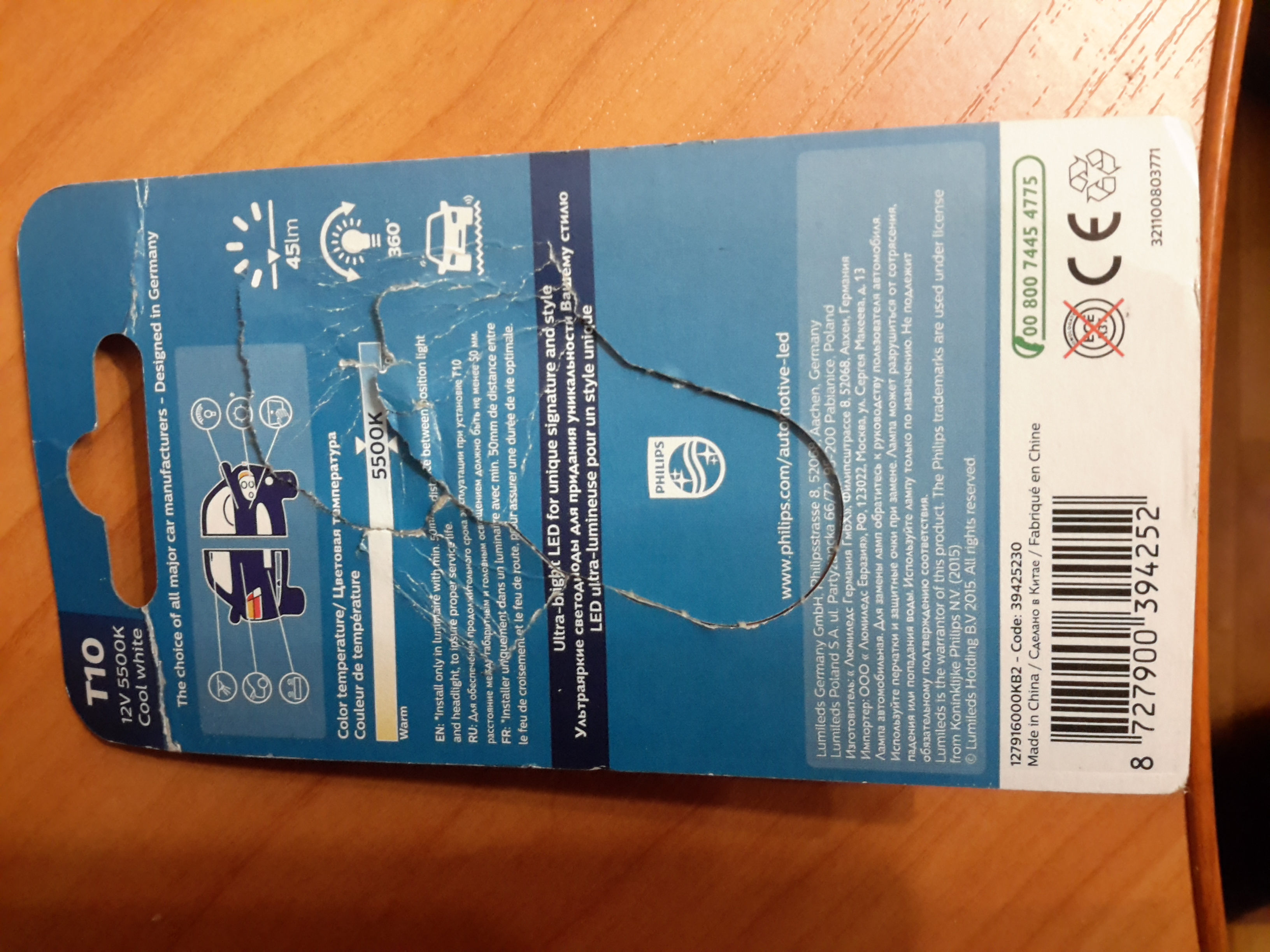

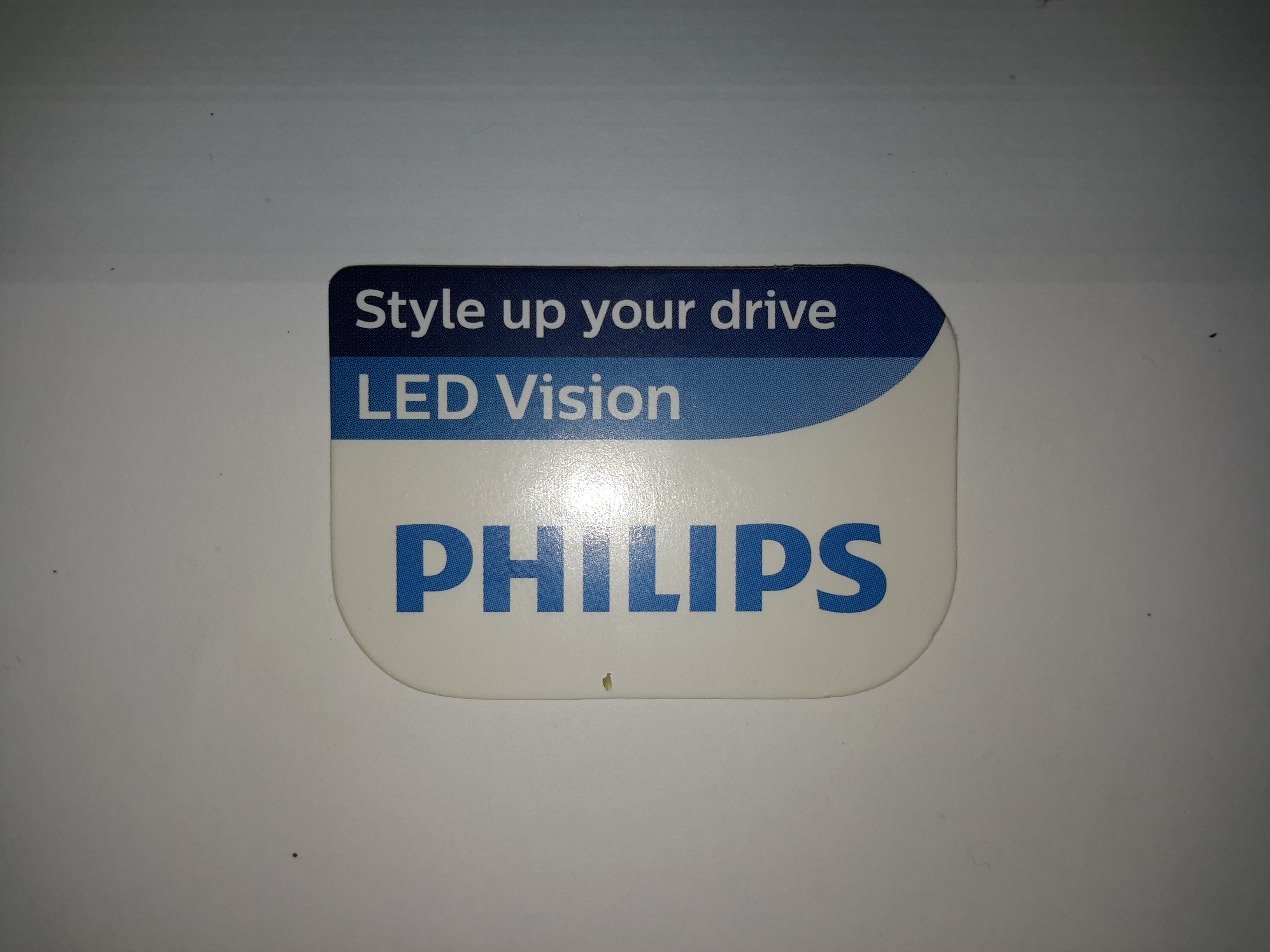

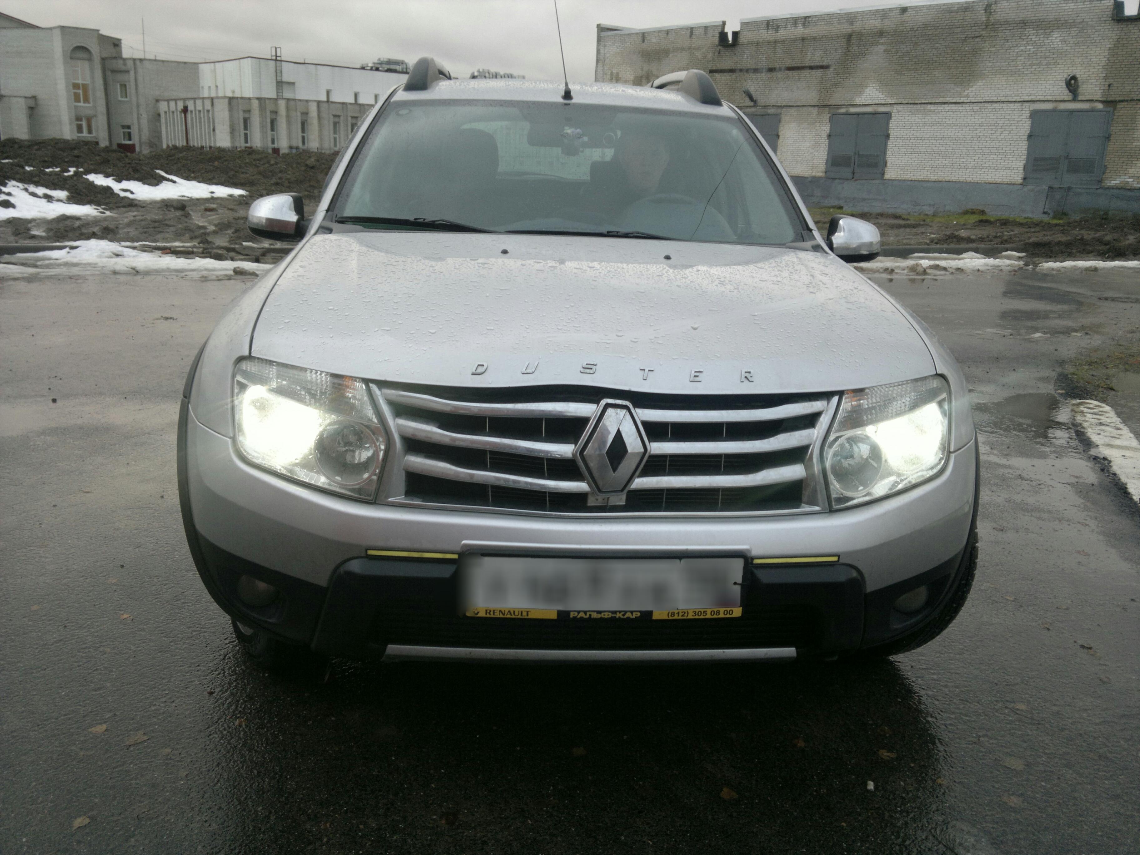

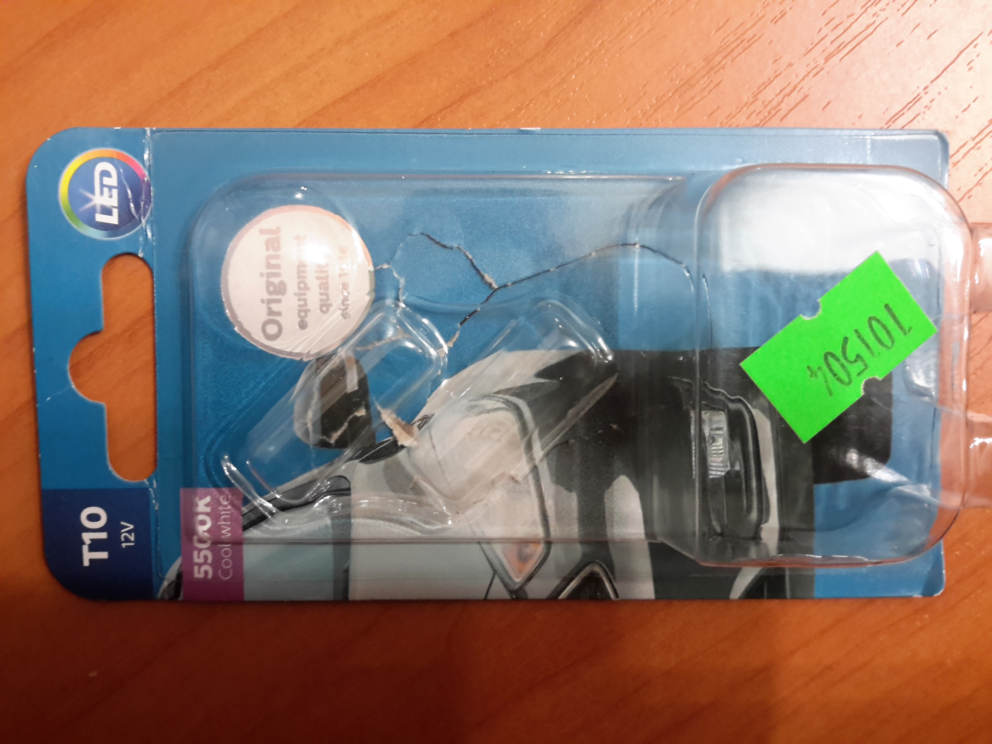

Перегорела одна лампочка переднего габарита решил сделать машинке подарок купил Филипс (цена вопроса 600 р) как понял светодиодные очень приятный белый мягкий свет...

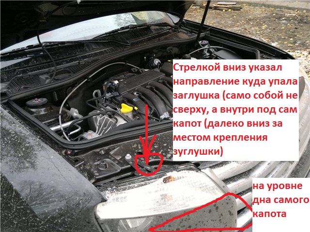

Exclamation Ребята, выручайте, пожалуйста!
Здравствуйте! Хотелось бы просить совета у опытных автолюбителей. У меня меня рено дастер. По неаккуратности, когда менял лампы ближнего цвета, снял заглушку и она соскользнула и упала внутрь почти на самое дно. Лампу то поменял, а вот заглушку никак достать не могу. Пока она была в пределах видимости я старался вытащить ее рукой, но только сильнее отодвинул ее от себя. Теперь рука до нее не достает (сую по шею, не хватает), да и из видимости она залезла куда то ближе кпереди авто под капот (я не профи, но там какая то прямоугольная хрень внизу спереди авто под капотом, так вот именно под нее она и утолкалась)... выручайте ребята, никак не могу понять как получить доступ туда. Разбирать все под капотом не очень то хочется.

выверни колеса вправо до упора и пошарь рукой через нишу колеса
---------- Сообщение добавлено в 19:25 ---------- Предыдущее сообщение размещено в 19:23 ----------
постучи кулаком снизу по бамперу, заглушка будет подпрыгивать и скатится на защиту, только сильно не бей-бампер на морозе хрупкий.

Если не получится достать, то вот каталожный номер - 260290441R. В экзисте или емексе стоит ~150руб.
