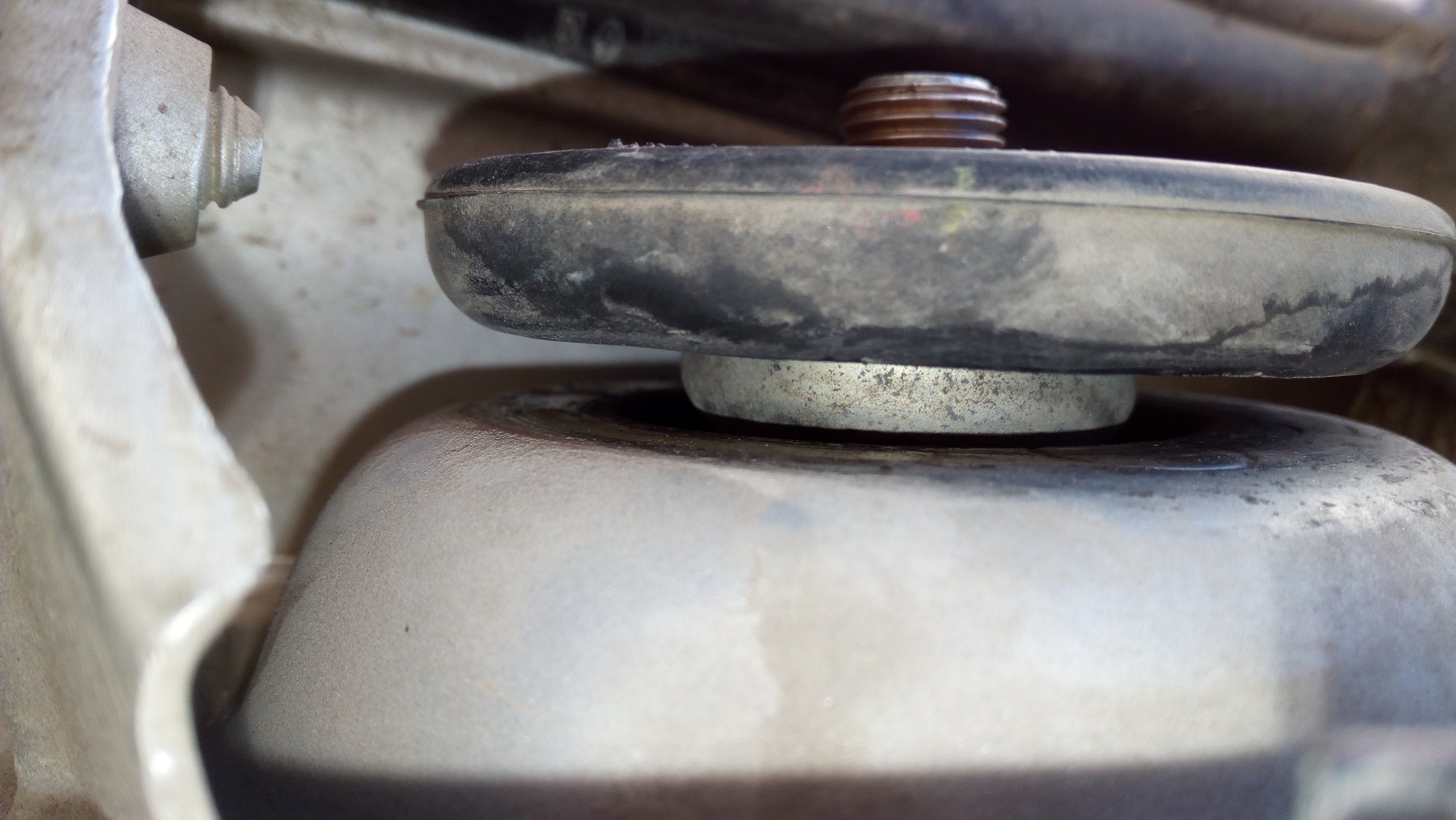

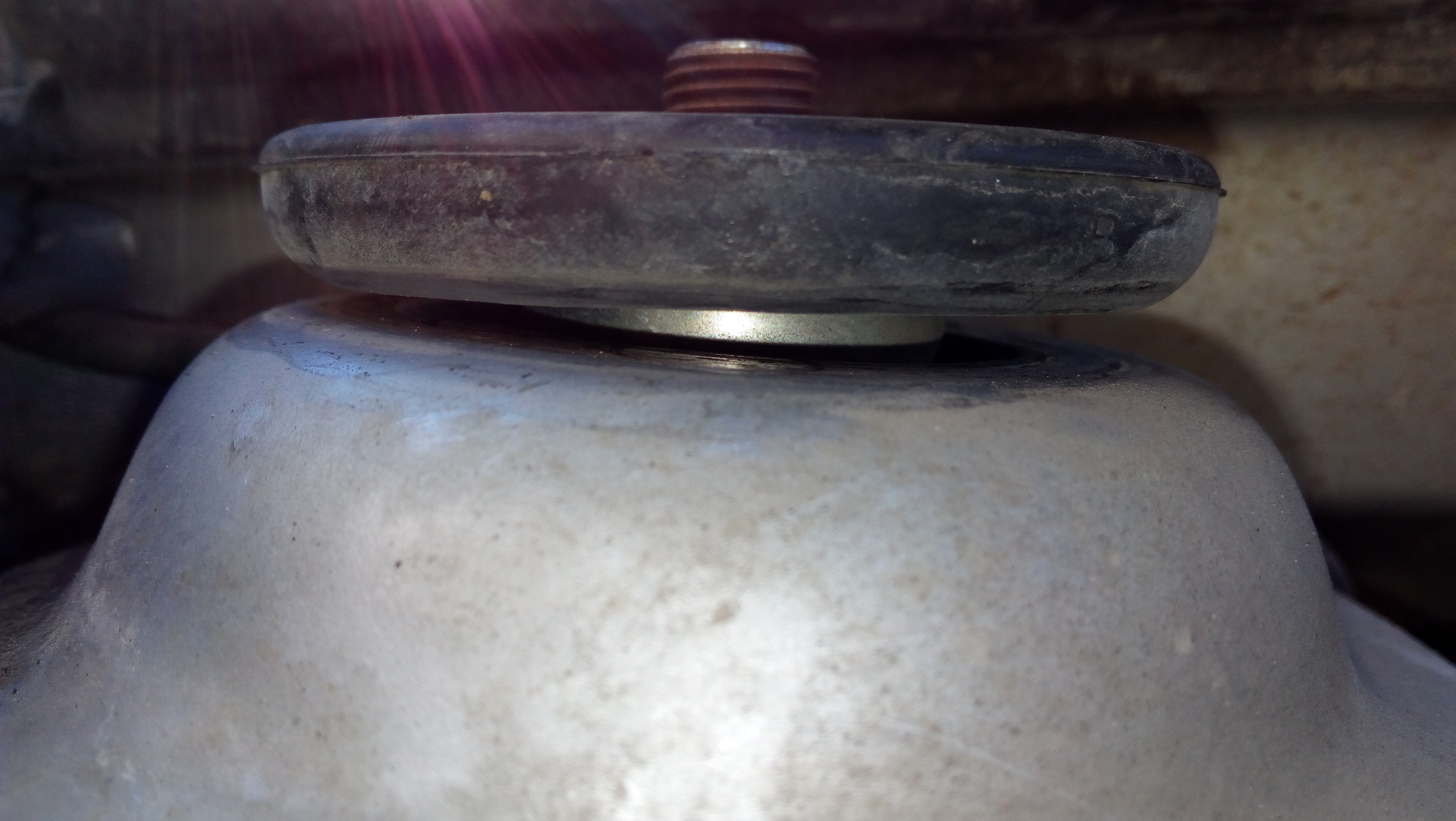

машина 12 года, родные задние прошли 75, перед 85, эксплуатация на грунтовой дороге, на зад поставил Renault 562103964R, перед - Monroe G 7372, заметил разную высоту положения штока под капотом, в чем накосячил? и заметил, стук на вылете колеса в яму как спереди так и сзади сильнее стал чем на прежних потекших амортах

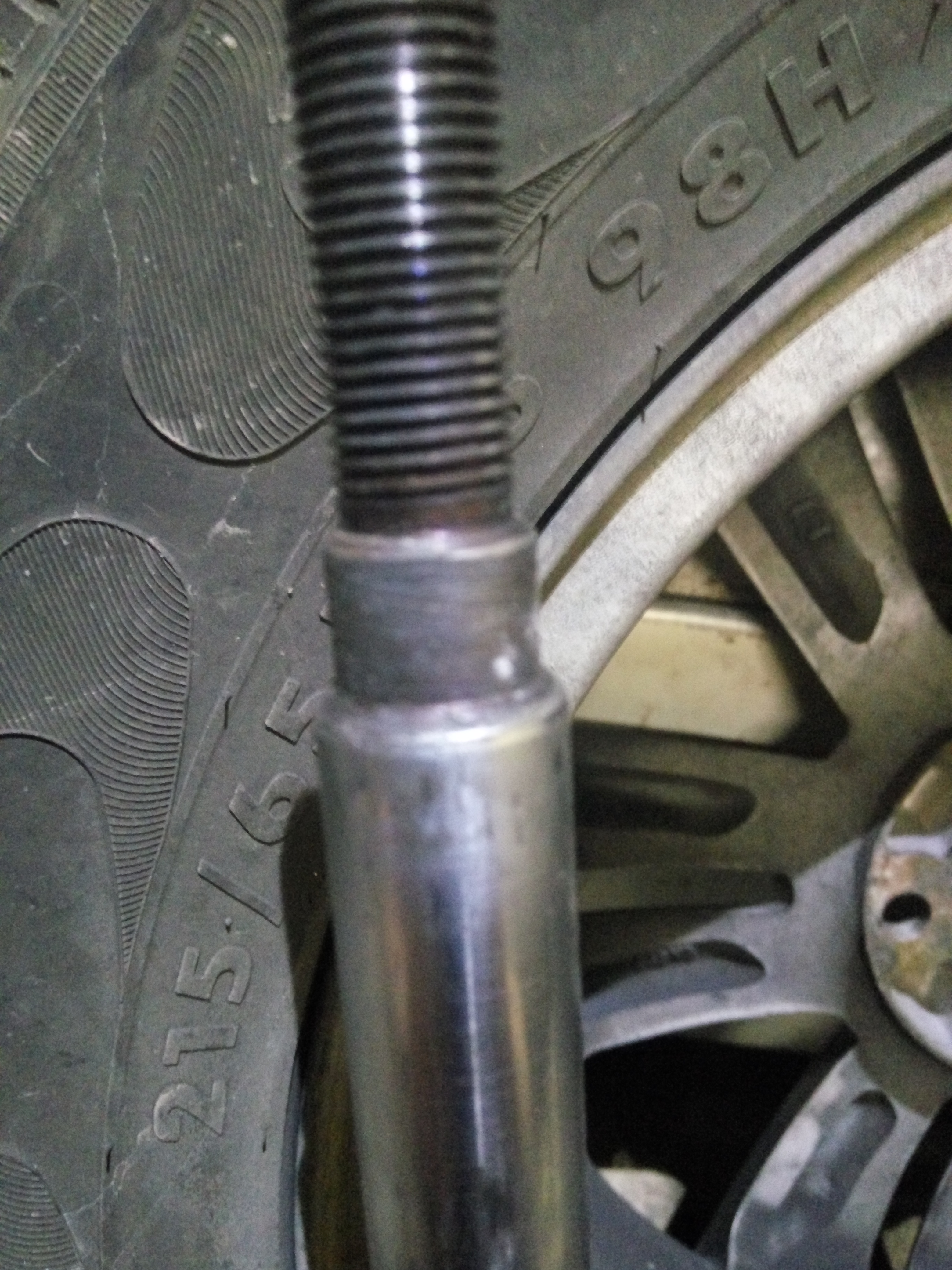

Вышли из строя передние аморты, заметьте не потекли а сработались. Посадочное место на штоке и верхняя тарелка, образовались фаски и там и там. Мне очень интересно кто нибудь сталкивался с этим на таком пробеге???
