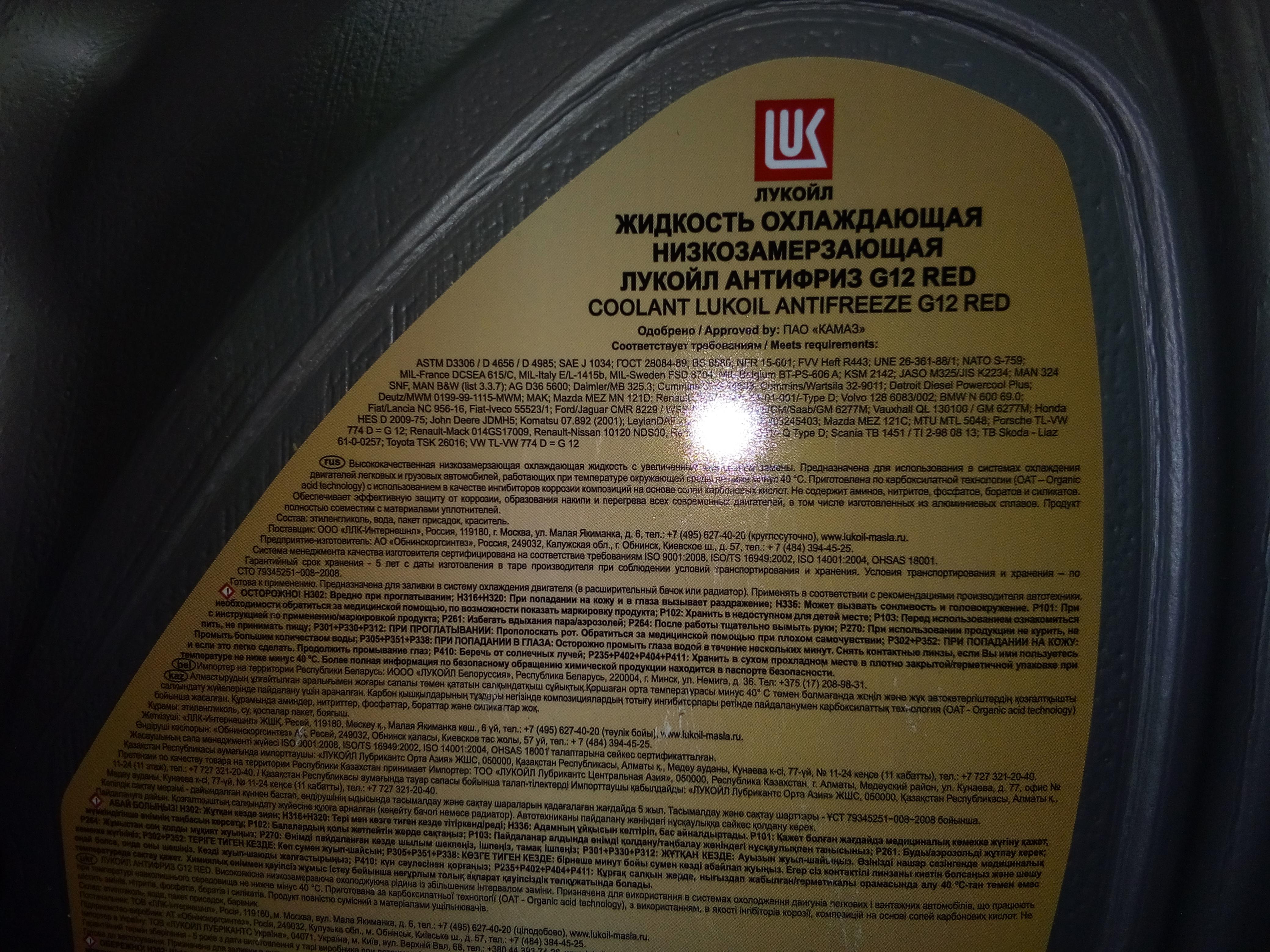

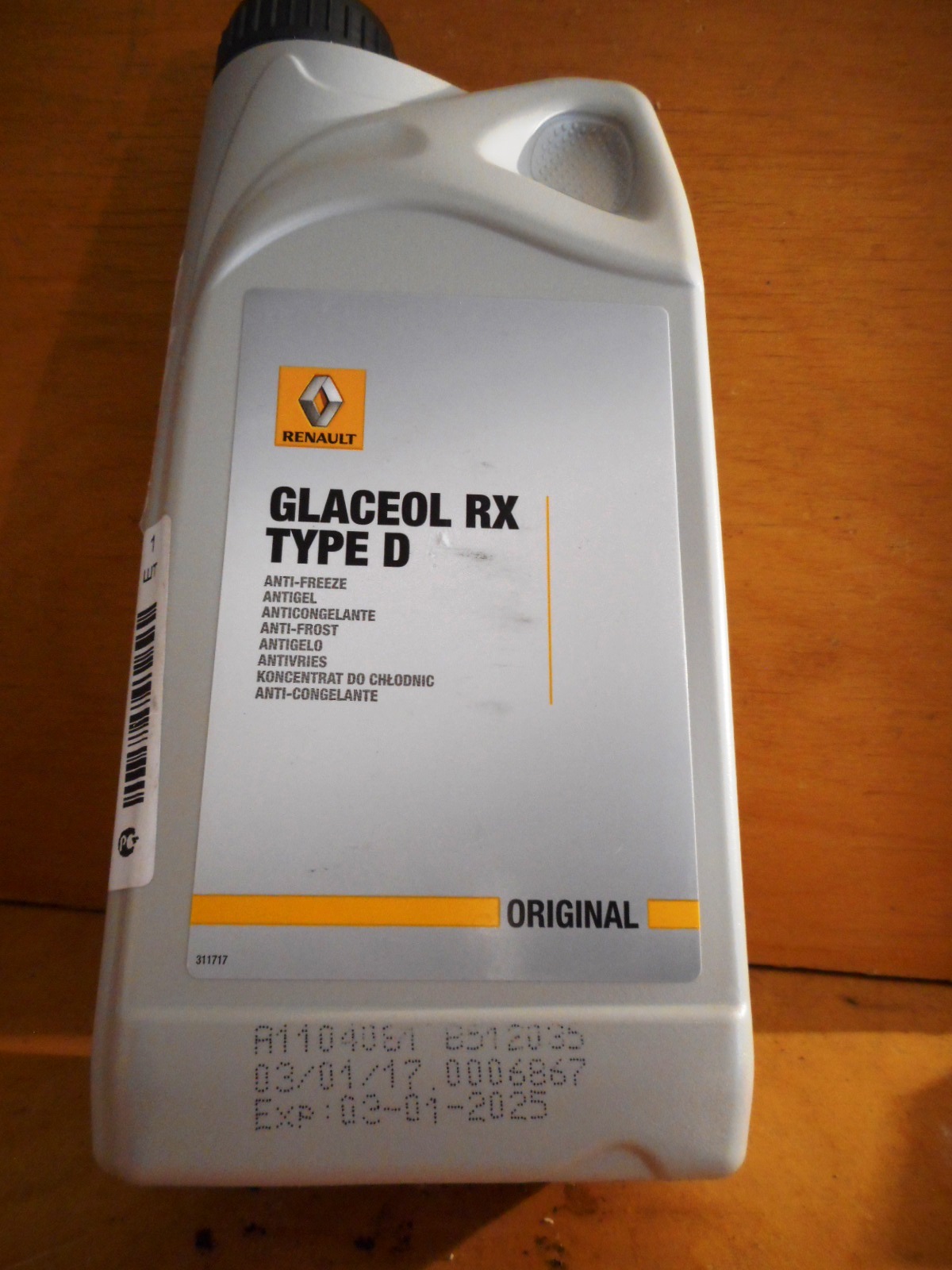

Вот сегодня, в КЭМПе видел два антифриза. Лукойл - жёлтый и красный оба тип G12. Можно ли их лить в нашу охлаждающую систему (Дастер 2л)? И если да, то какой предпочесть...
У меня красный залит.

Нашел по желтому, по красному
Имхо: Как фламастеры - отличаются только цветом, и оба в обнинске для Лука льются.

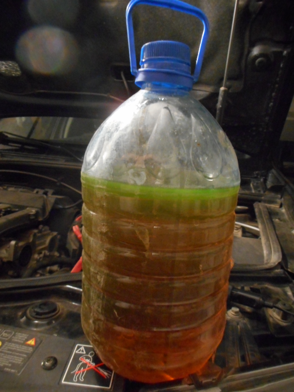

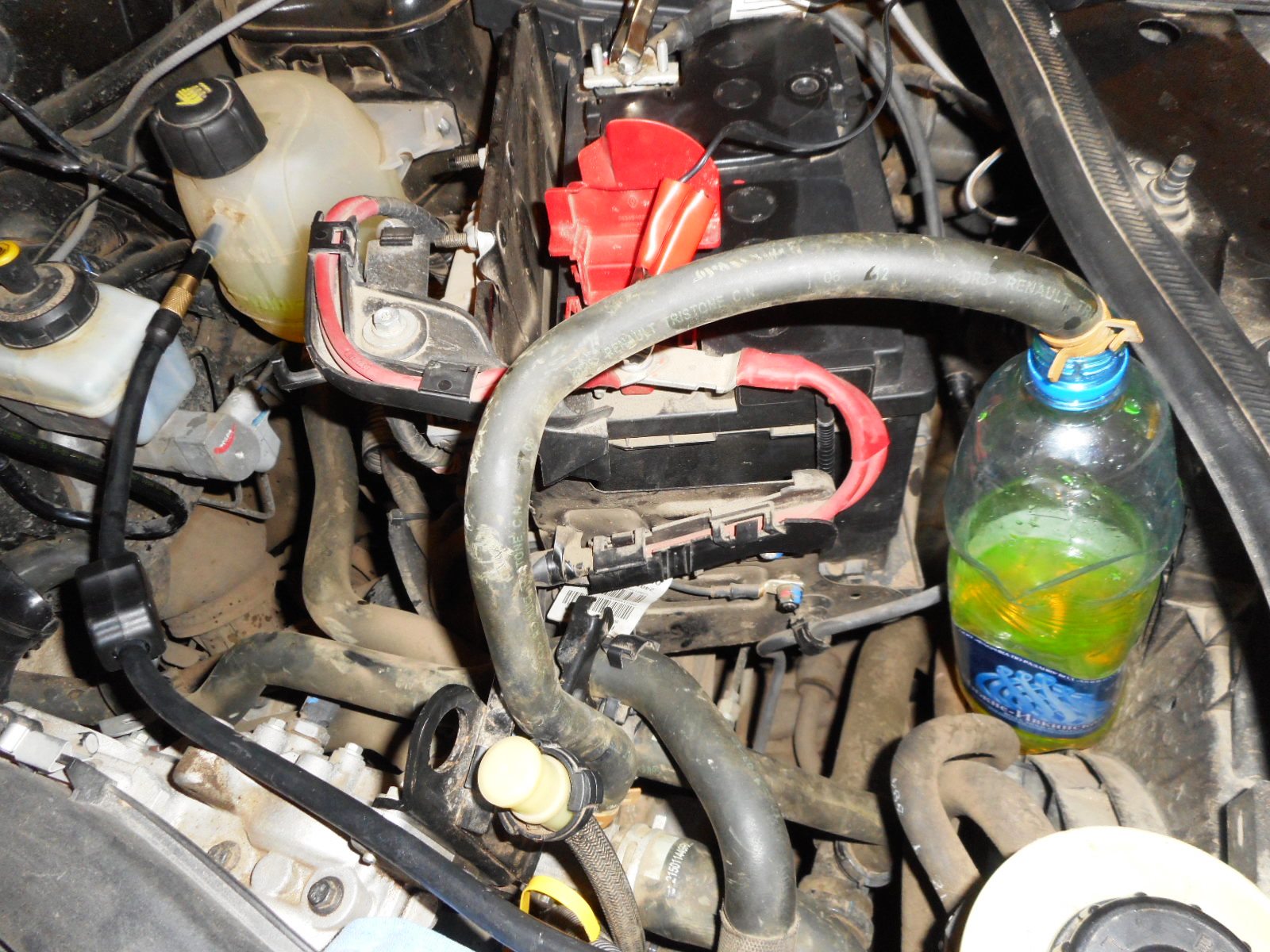

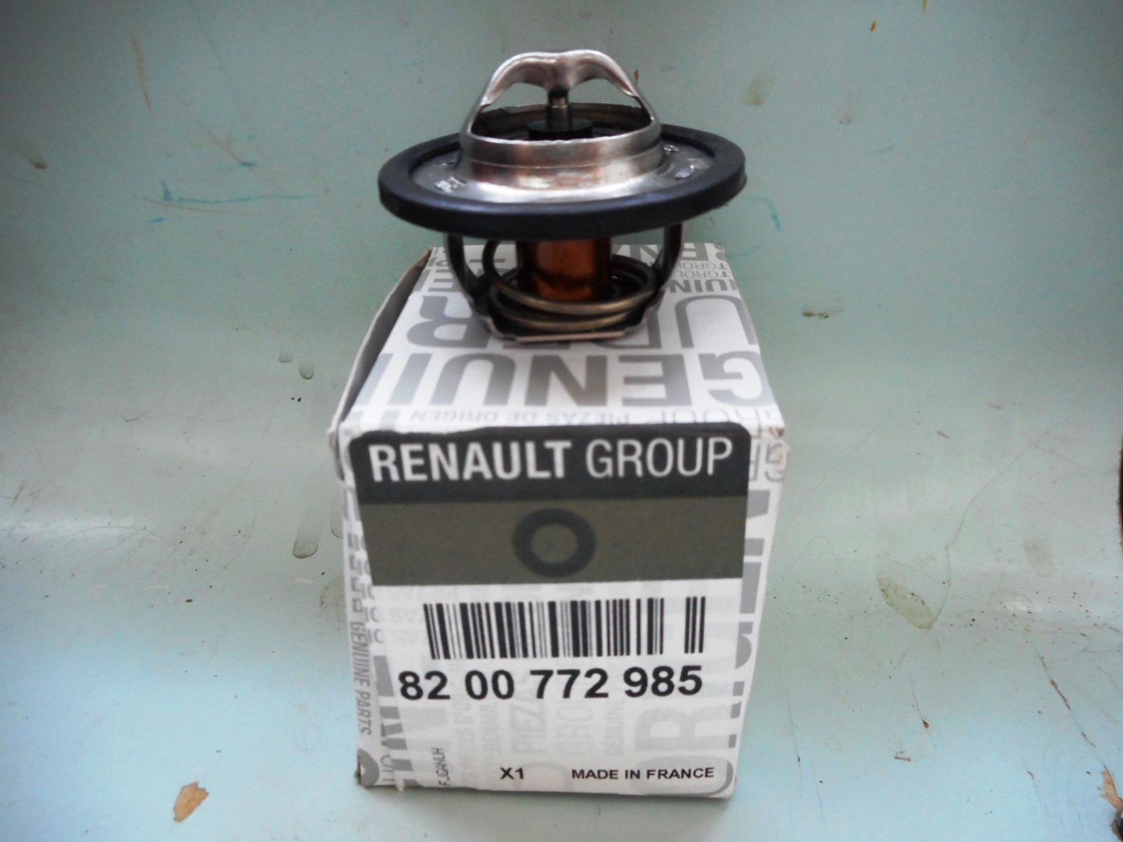

На шестом году при пробеге в 32тыс. накрылся термостат, тем самым он и предрешил саму замену антифриза....вернее его обновление т.к. процедуру полной замены с промывкой при моем маленьком пробеге я посчитал совершенно не нужной.
Название: DSCN2898 - копия.JPG
Название: DSCN2899 - копия.JPG

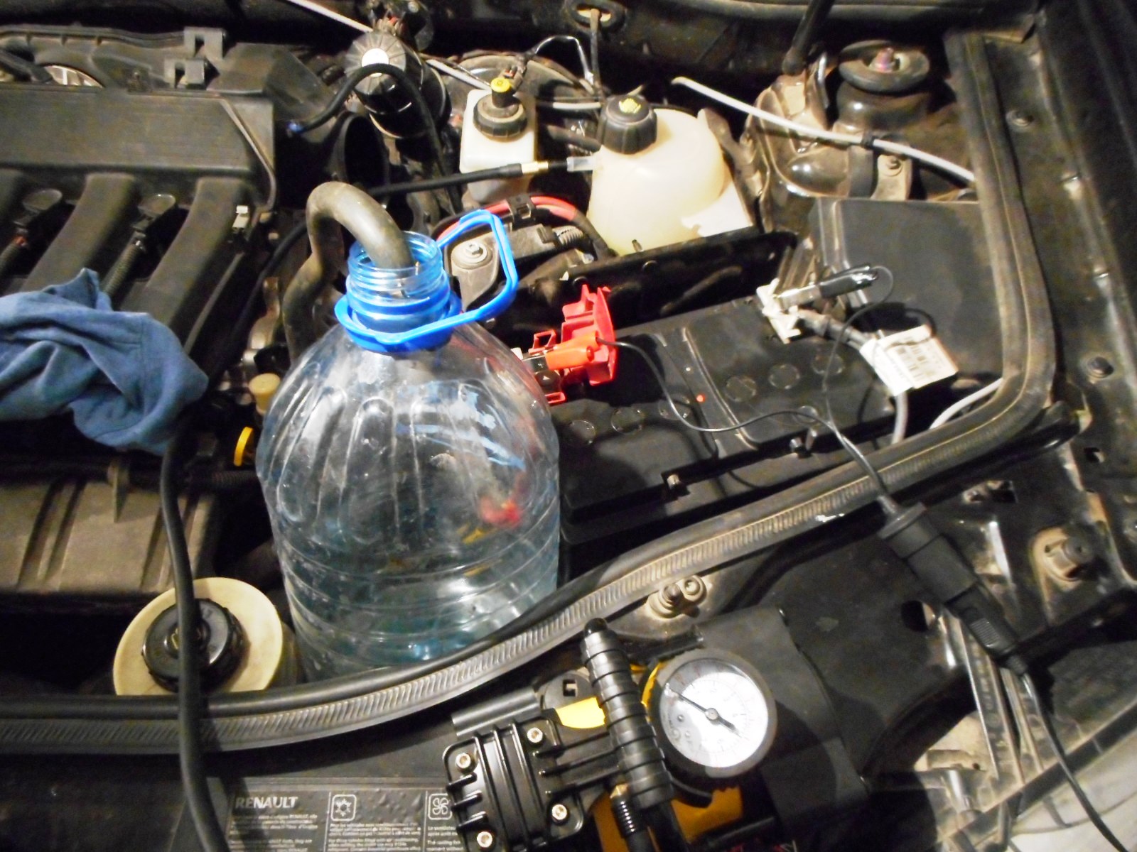

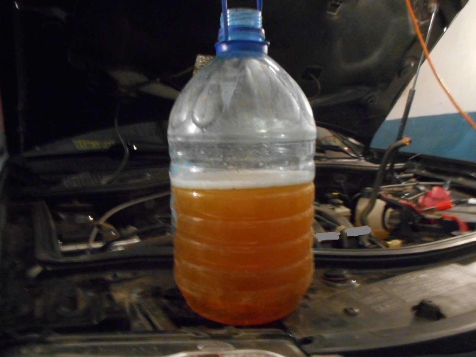

Приготовил 5л. баклажку, и выдавил в неё автомобильным компрессором через обратку 3л.старого антифриза буроватого цвета...

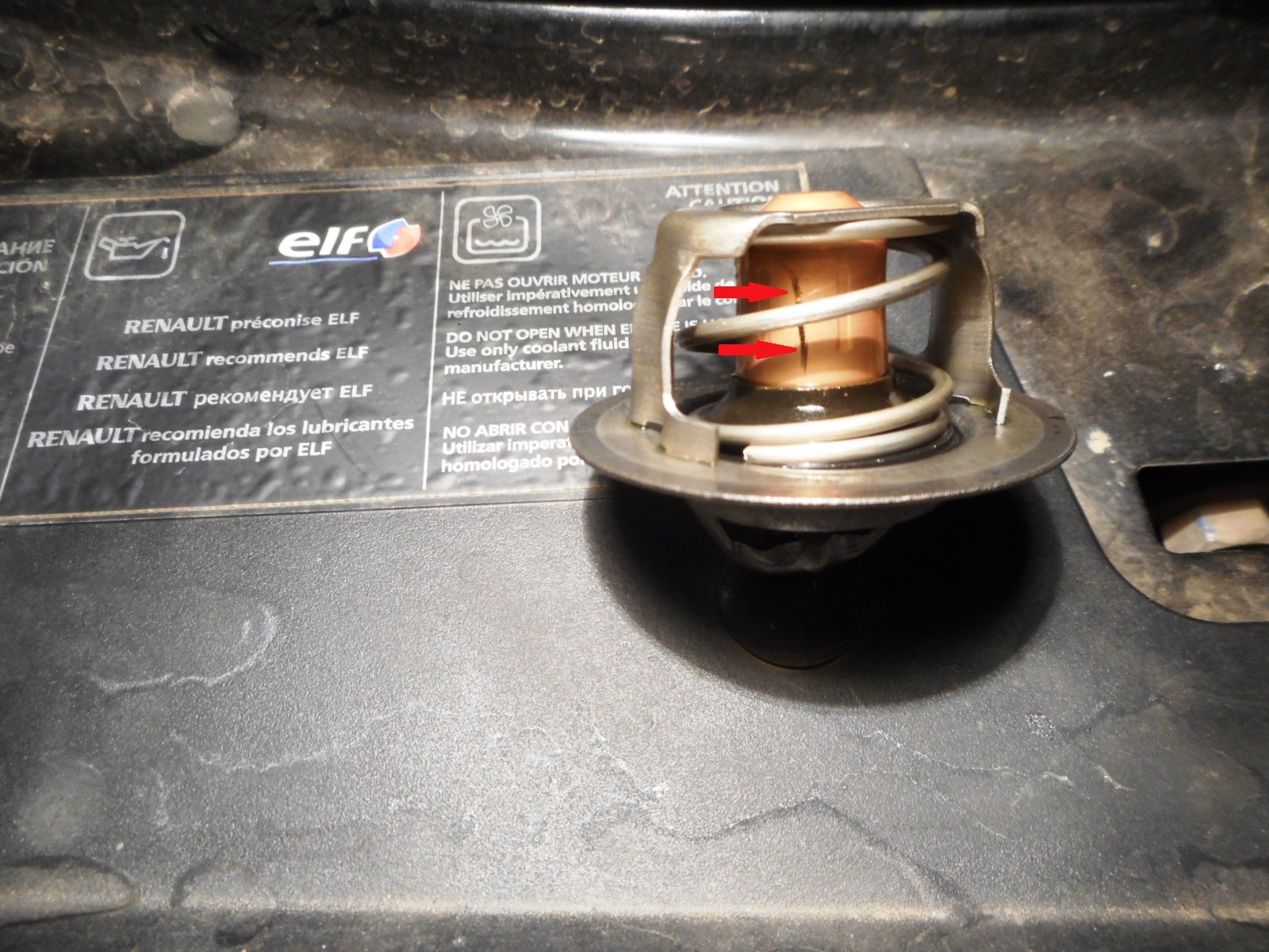

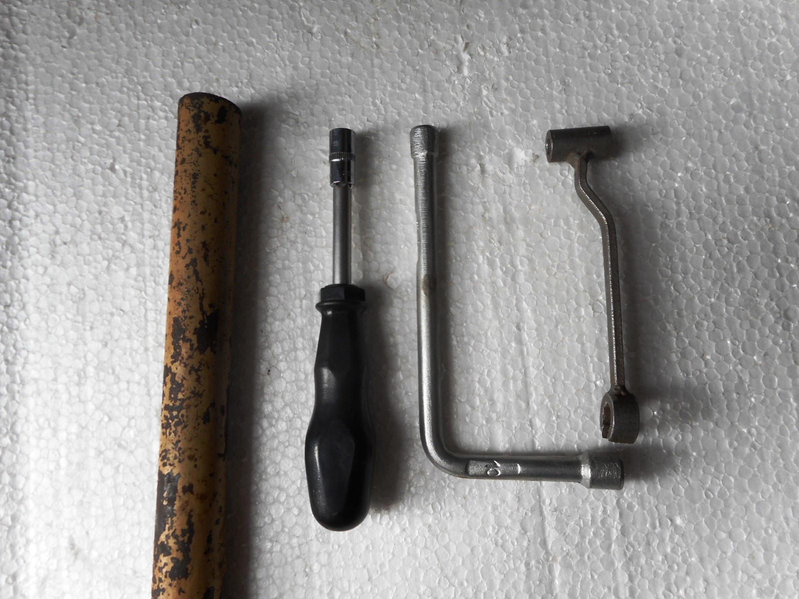

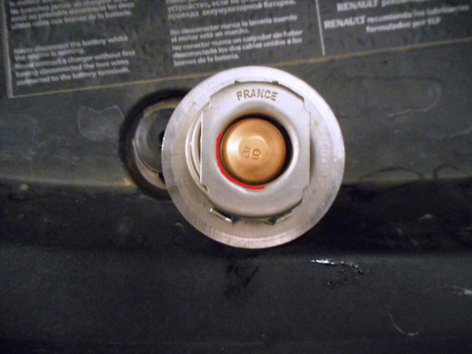

Потом разобрал корпус термостата и заменил его на оригинал....ключи на 8, которые использовал при разборке..

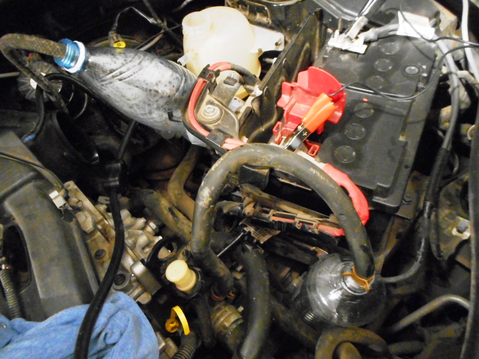

Далее, я поднял ещё +1л. м.о.(мертвый остаток) старого антифриза из недр радиаторов. Для этого, заливал новый антифриз в бачок и вдавливал его компрессором до тех пор, пока не вышел весь старый антифриз, и не пошёл свежий, желто-зеленый..
3+1=4л.
Название: DSCN2914 - копия.JPG
Следующим этапом было удаление воздушной пробки из системы. Убрал 5л. емкость, а вместо неё подставил полторашку, далее скрутил колпачок со спускника и одел на него шланг с такой же полторашкой. Первой прокачалась система от воздушной пробки где был спускник, из неё вышел весь старый антифриз, и пошел свежий- зелёненький. После чего убрал эту полторашку от спускника, закрутив колпачок я снова продолжил удаление воздушной пробки под Р, но только уже через одну обратку. После чего был добавлен антифриз в бачке до верхнего уровня. После всех этих манипуляций, я не каких действий с опускание авто мордой вниз, или прогревом двигла с кратковременным поднятием оборотов до 5тыс. я не производил... А просто поднимал уровень антифриза в бачке по мере его убывания, первый раз я его долил в этот же день после короткой поездки, и второй раз долил его уже утром следующего дня- и всё.

... антифриз на замену брал такой...

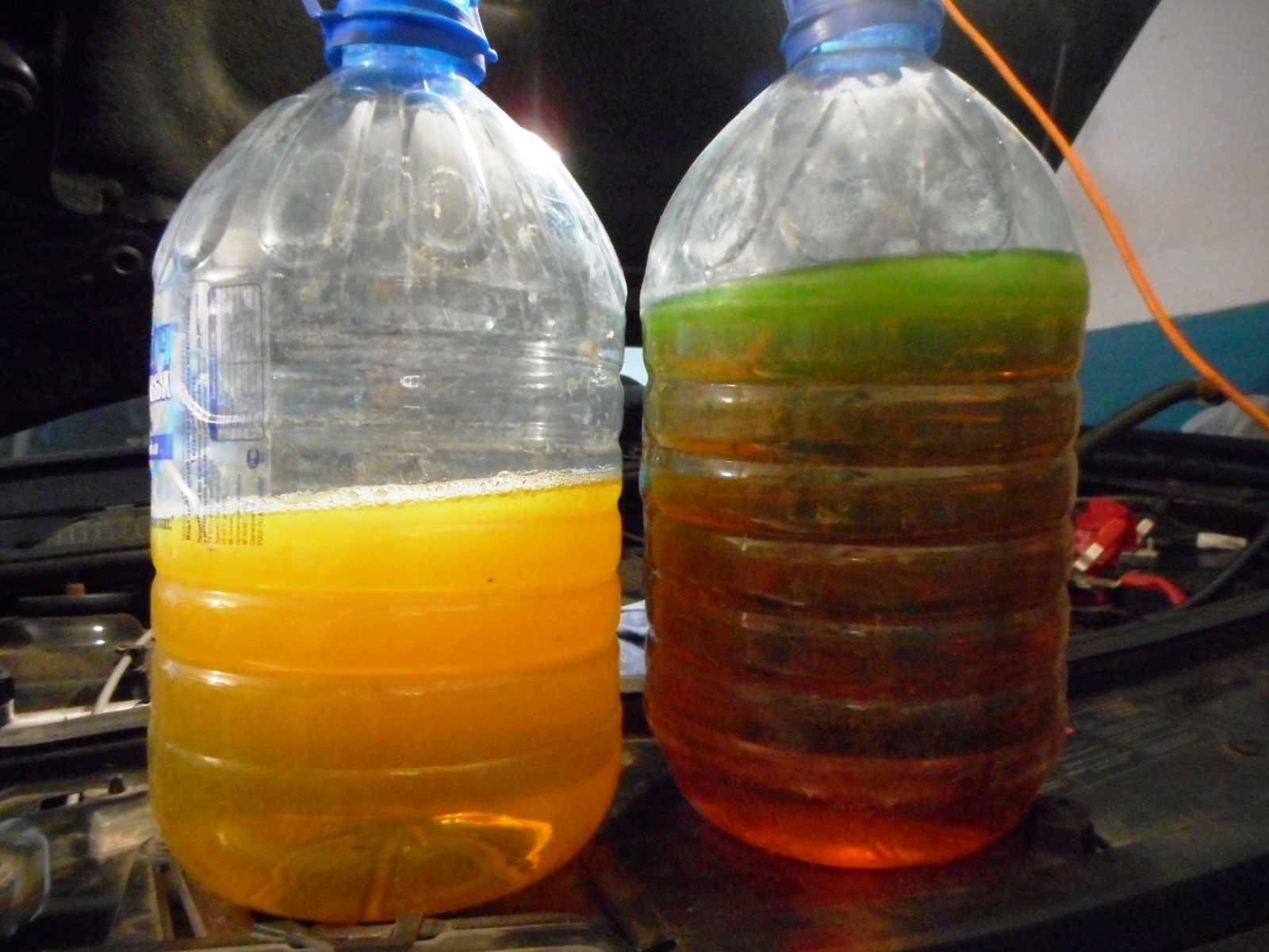

А вот такой антифриз- который слева, у меня вышел уже при повторном обновлении... Ну, вообщем я обновился....

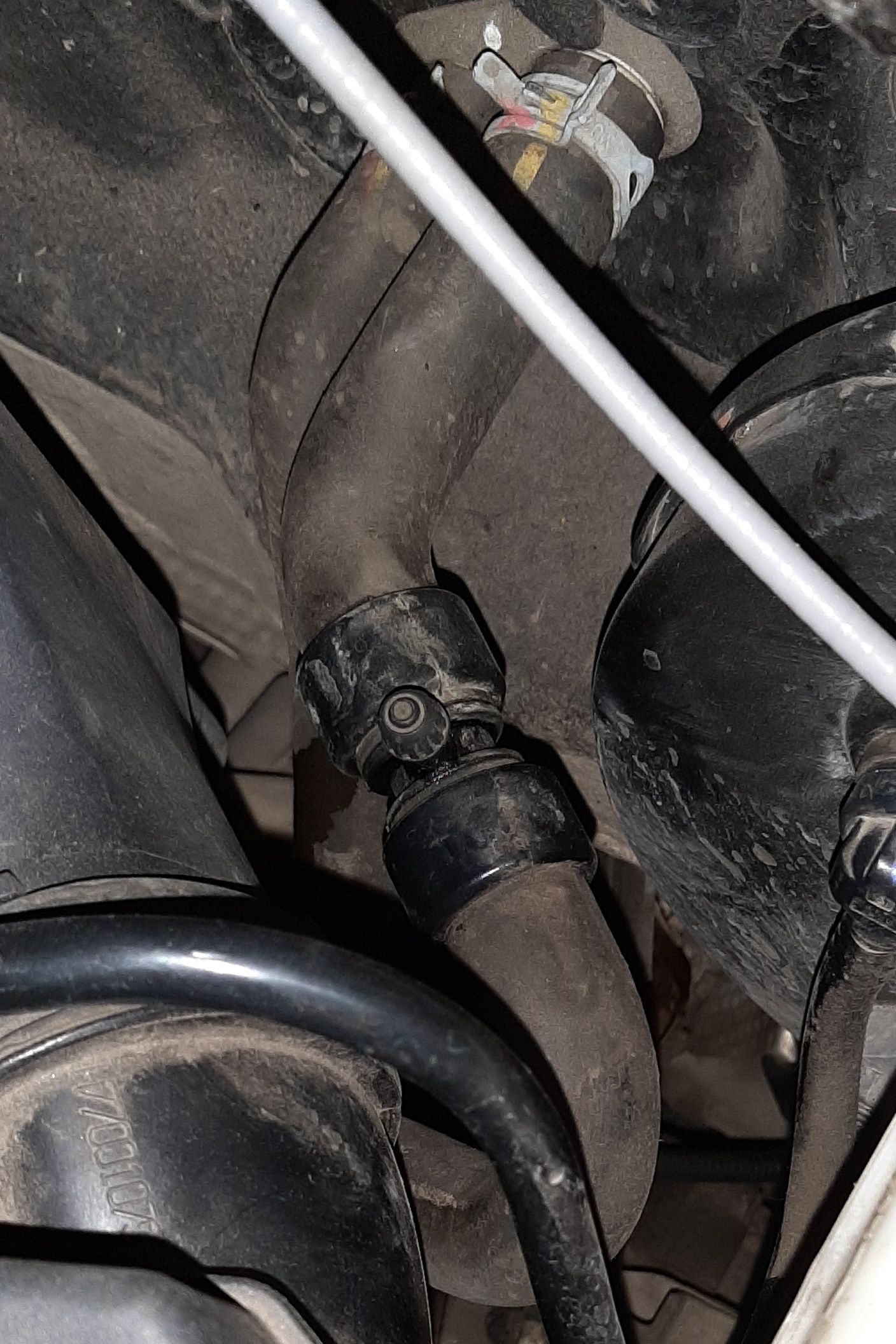

Выяснил, утекает через штуцер отходящего шланга отопителя. Посоветовали для начала заменить колпачок. Вопрос, он продаётся отдельно? Или от чего взять его взять?
Сам не пробовал, но, емнип, колпачки от колесных ниппелей народ ставил.
Открутил от велосипеда, посмотрел, и закрутил обратно в велосипед. Сомневаюсь что обычный колпачок удержит давление. Заказал за 40 р. VAG N90872901 - выглядит заметно качественнее, и есть уплотнитель внутри.
