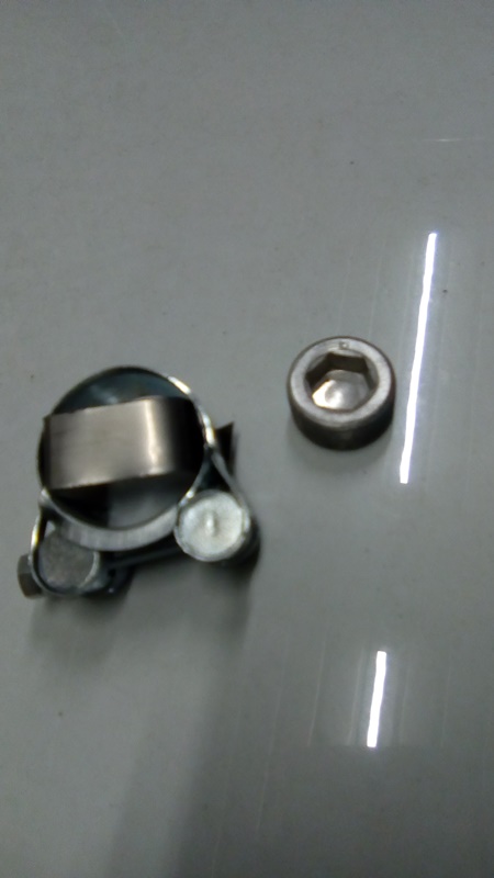

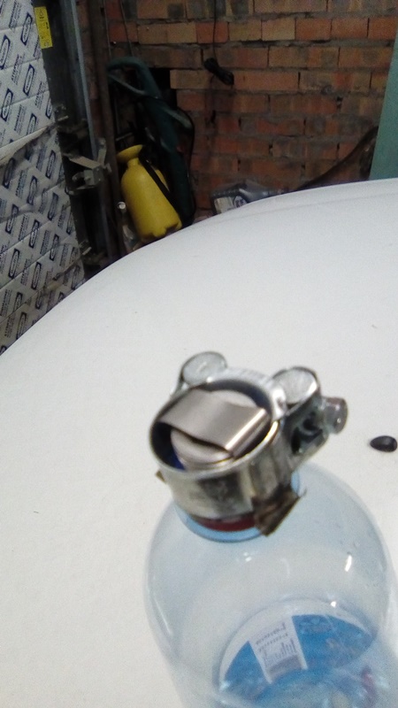

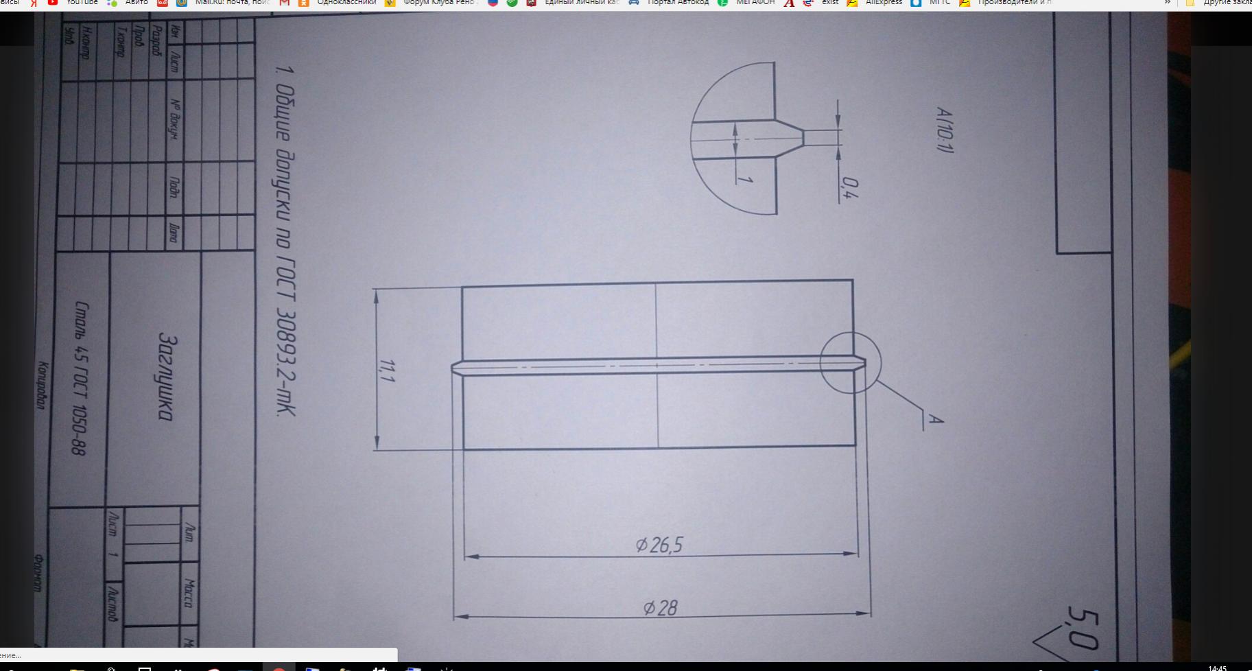

kval300, а вот такая заглушка не подойдет? Собираюсь у себя на моторе заглушить на всякий случай и физически. А теплообменник ты еще не удалил?

По идее должна подойти но возможно токарь потребуется,я вчера под чугунку (куда гофра крепится пробку подтачивал по идее там диаметр внутренний около 23 мм ,22 ТОЧНО мало а 23 многовато, хомут этот тоже вряд ли закрепишь тк там действовать только 1 рукой,короче трудновато и не просто,мне где то попадались подобные хомуты типа на Али но они под болтик а не с защелкой,его поставишь. Вечерком попробую сфотать как я крепил пробки на гофре и на чугунном корпусе клапана(с противоположного конца вып коллектора) те гофра соединяет вып коллектор и чугунный корпус клапана к которому подключен теплообменник,на теплообменнике 2 канала один из них охлождаемый ,рулится клапан вакуумом как и обтюратор ТКР, и переключает по какому каналу газы пускать в зависимости от температуры,этот электропневморегулятор установлен ниже клапана ЕГР,а который рулит турбиной справа над бочком ОЖ. + если у тебя рестайл то еще долже быть регулятор угла лопастей наТКРе
---------- Сообщение добавлено в 12:56 ---------- Предыдущее сообщение размещено в 12:54 ----------
Сообщение от den0668 Посмотреть сообщение
Не подайдет точно ,тот диаметр который 28 у нас 25-точно,это под более мощьный мотор.

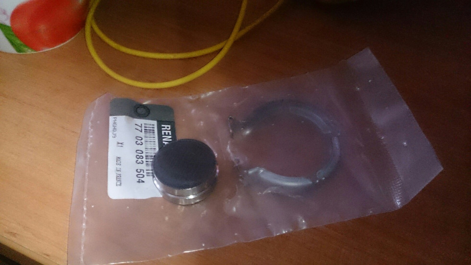

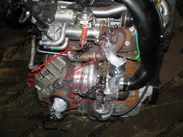

Как обещал фотки на примере двигателя жука почти один в один, там отметил где глушил и куда реально хотя бы одной рукой добраться, также на примере пластиковой бутылки какой использовал хомут и какую примерно пробку, правда пробки подбирал индивидуально и подгонял на точиле чтобы плотно с натягом сели. Но прежде чем делать оцените свои силы и желание. Самый простой путь это прошивка где отключается разъем и клапан все время закрыт и ошибок не возникает.
Наверное куплю еще RSW ную прошивку с отключением разъема(если не врут). А то одну уже залил а клапан работает и разъм снимаешь пила и спираль свечей! откатился на сток. Но RSW с тюном ,шас покатаюсь с НОВ driv ом посмотрю давление наддув, впрыск на стоковой а потом залью посмотрю на RSWшную.

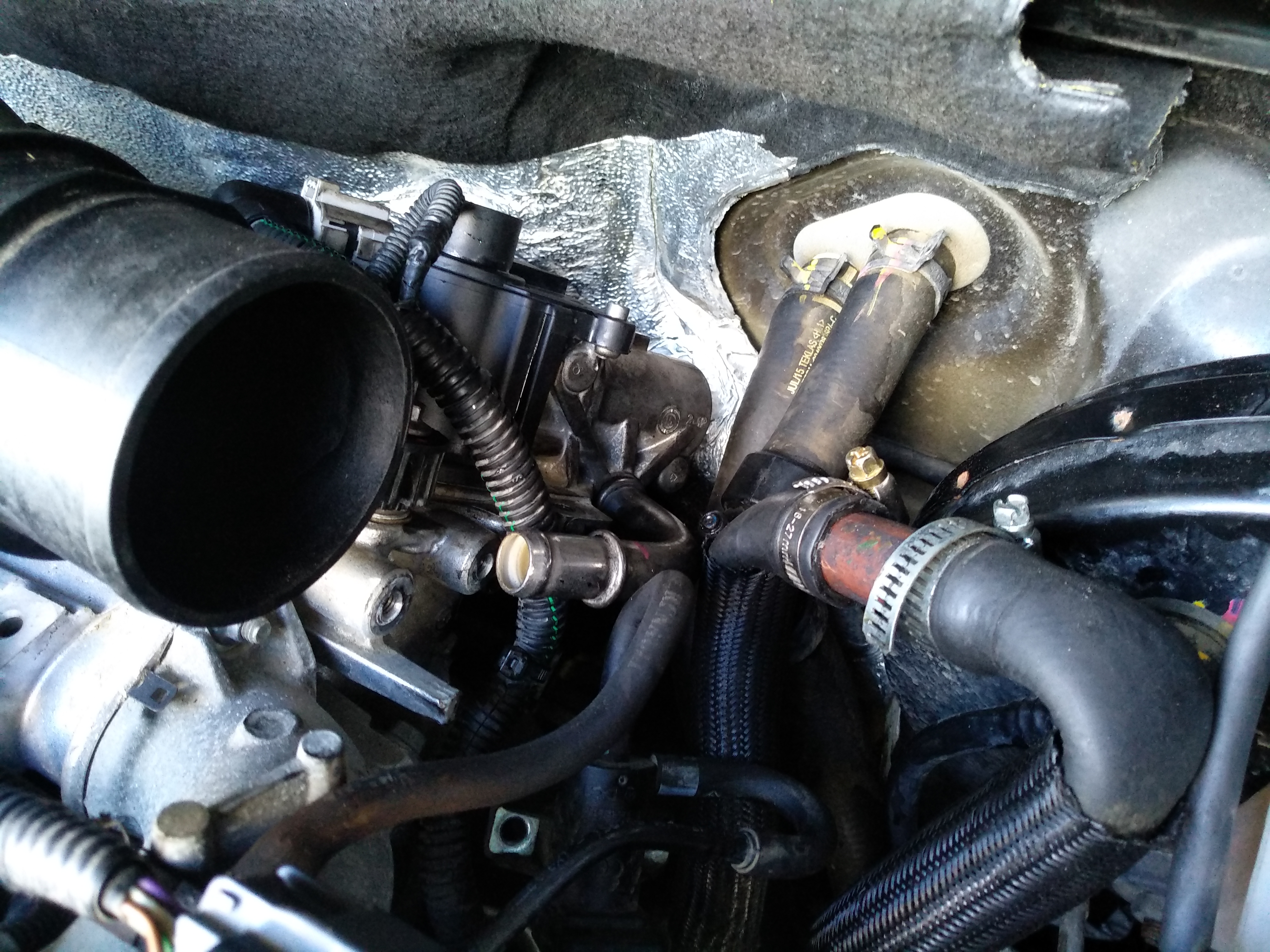

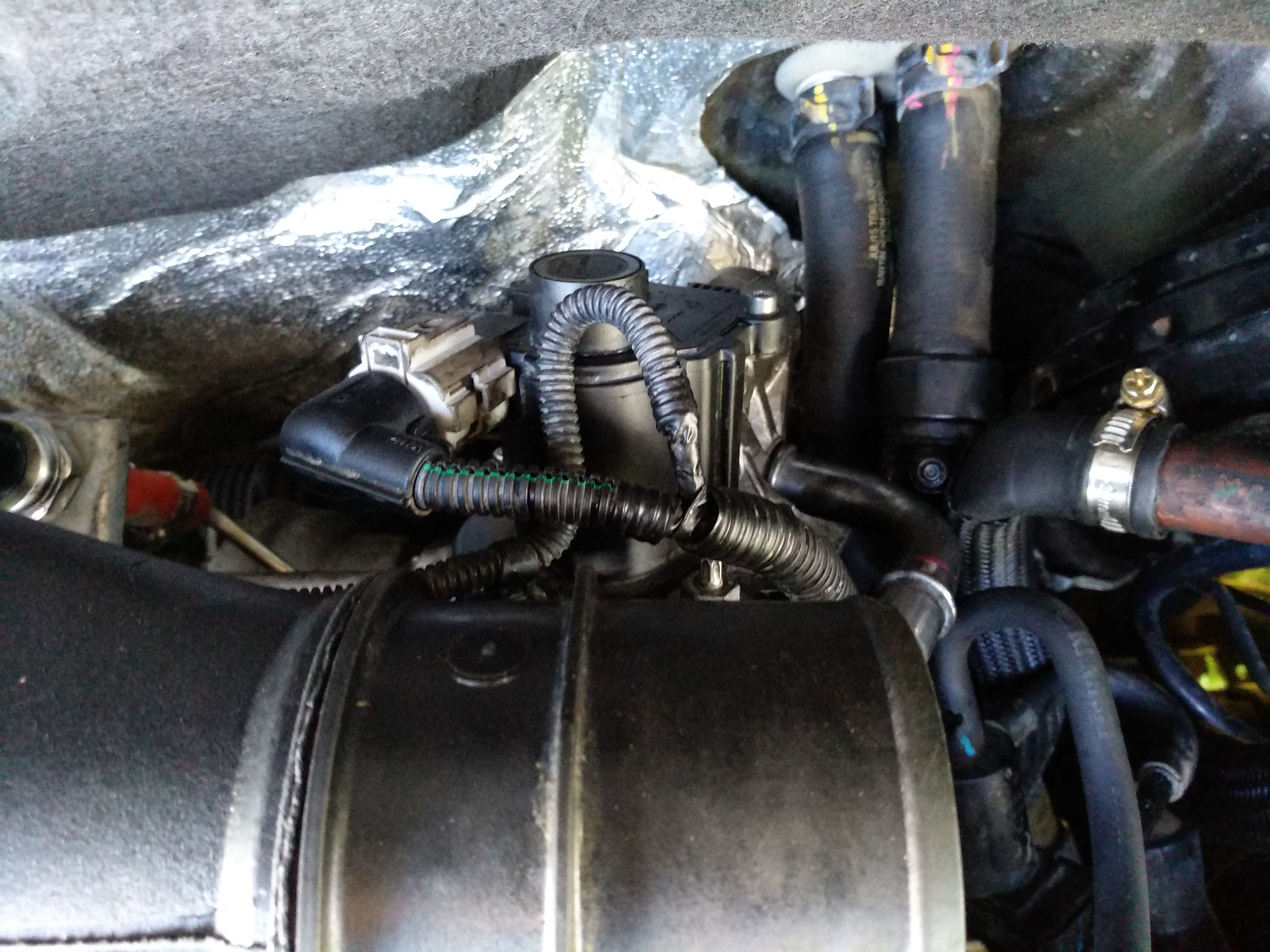

Только что развернул ЕГР. Охлаждение с него скинул и трубки пока закольцевать, позже заглушу. Во впускном коллекторе 2мм. говна. Это на 30 000. Вовремя...
