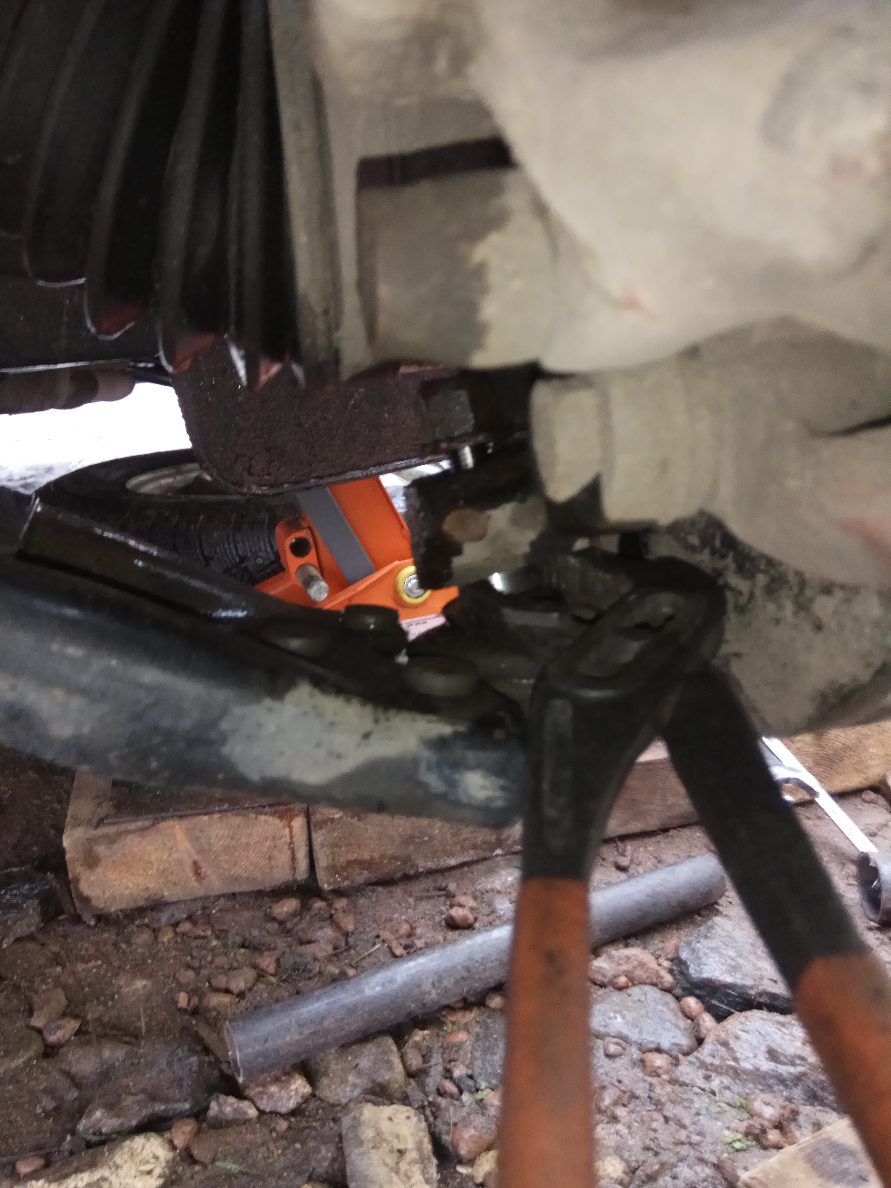

Начал постукивать шаровый в правом переднем рычаге.(84тык)на диагностике сказали что сайленты еще нормальные.менять нужно только шаровый.Если самому менять ,кто знает какой у них номер артикль,кто подскажет и кто сам менял какие там нюансы?спс!!В магазе оригинал 1300р,неоригинал-680р.

Приобрел такую опору-потеплеет -буду менять(950р)

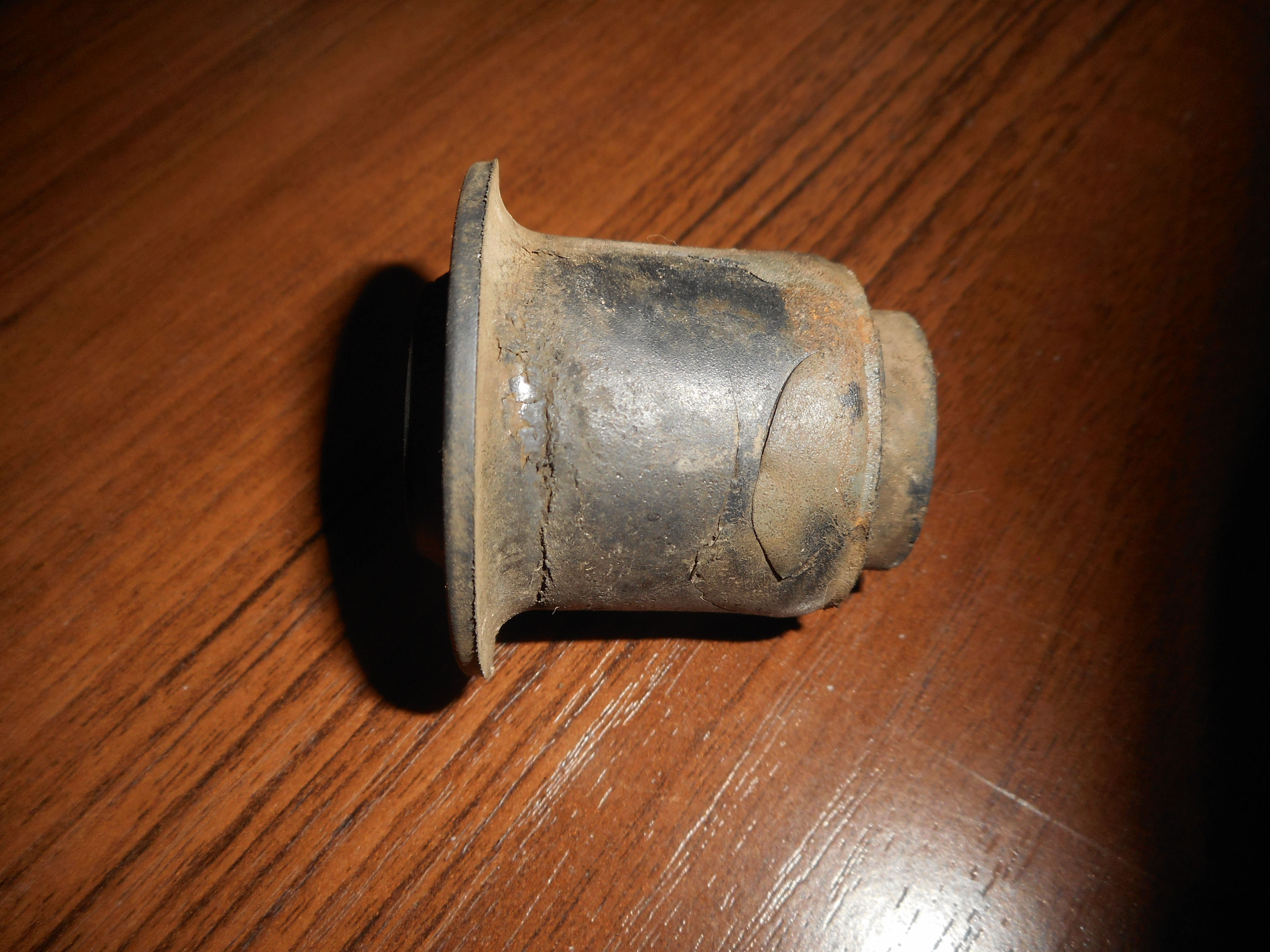

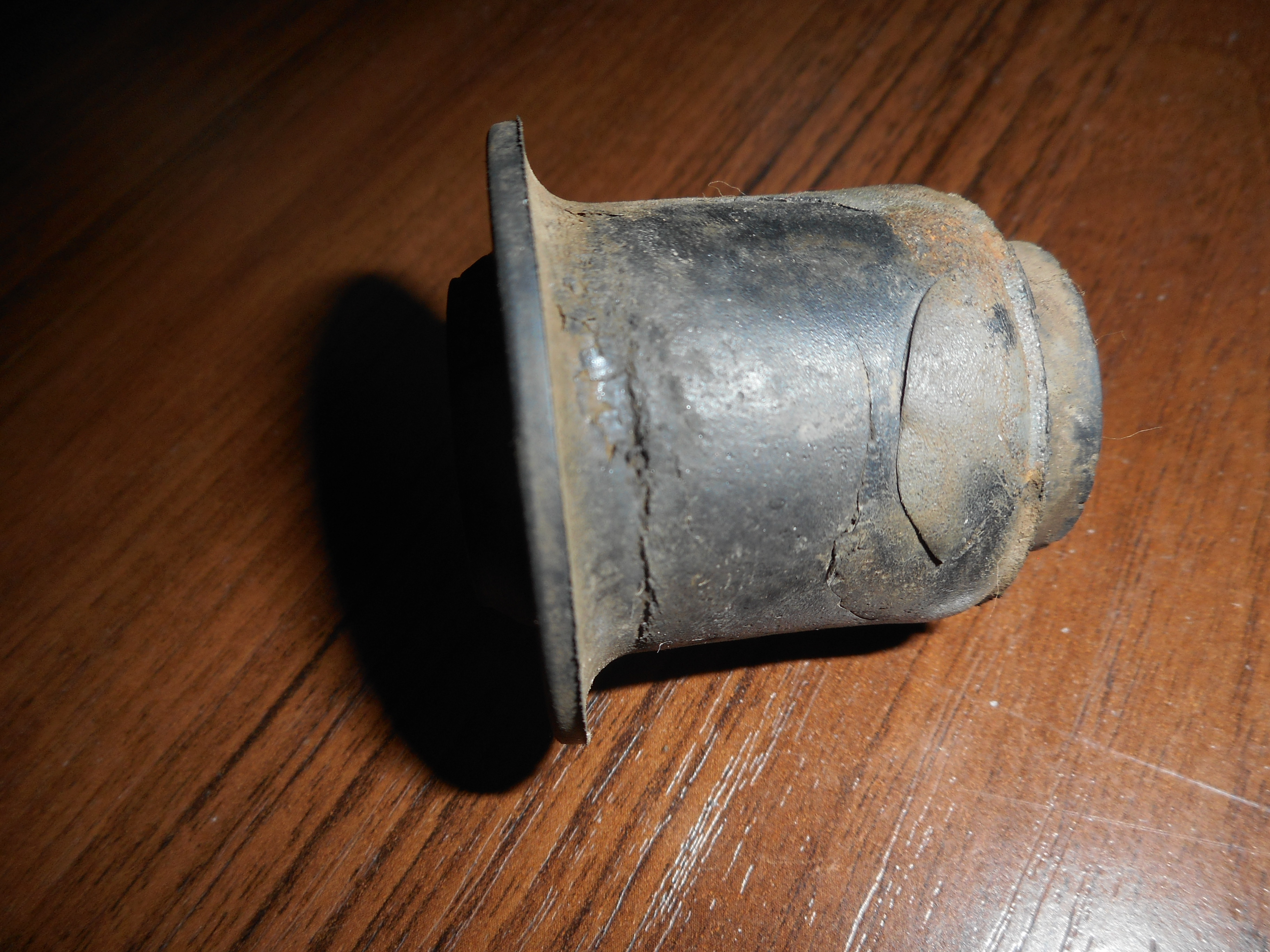

Пробег всего 30тыс.км. а сайлентблокам передних рычагов пришел пипец, правый люфт, на левом отслоение-дороги у нас полное гавно...
Сегодня забрал заказанные мной сайлентблоки Sasic 4шт-за 1750р, и сегодня же за 1тыр. руб.мне их все 4шт. и поставили.
Вот, сайлент с левой стороны, где было отслоение резины-без люфта, вышел он из рычага без верхней обоймы, резина имеет разрушение-вся в трещинах.
