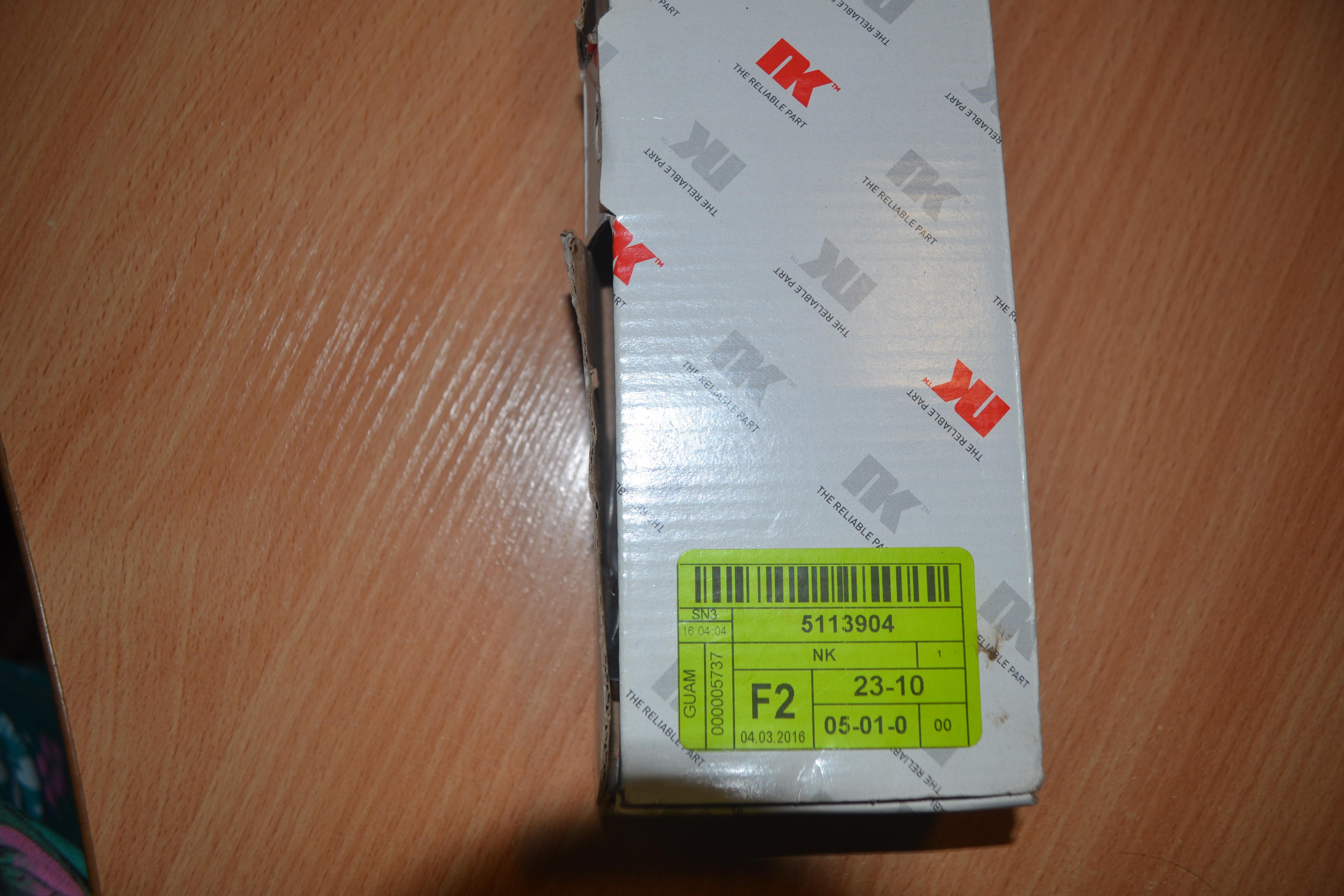

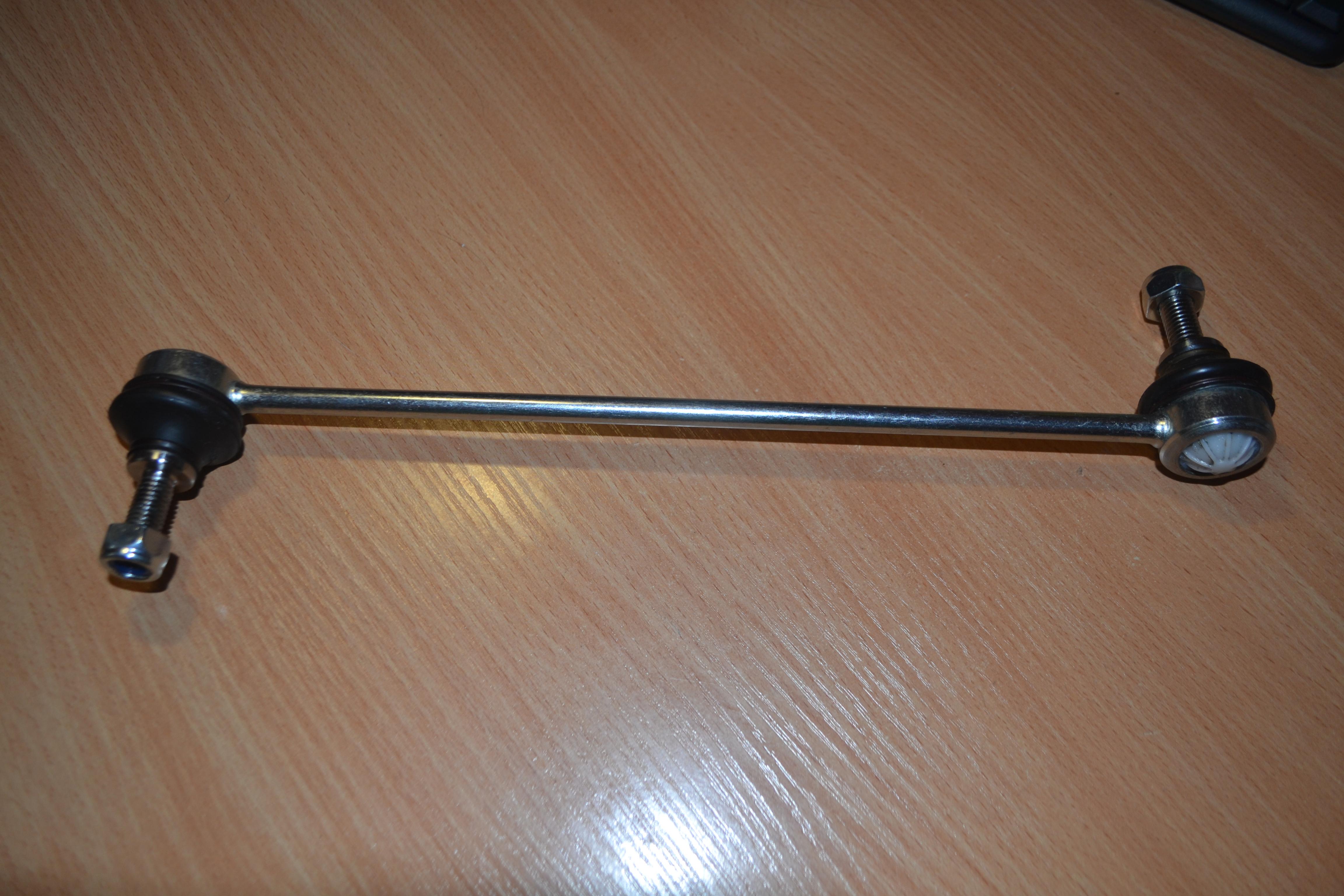

Застучала задняя правая стойка стаба.В магазине или лимфордер-но показалось дороговато(больше полторы т)-в итоге взял аналог NK(800 с лишним).О таком производителе не слышал,хотя продавец сказал что по качеству не хуже Sasika будут.Посмотрим когда поставлю...

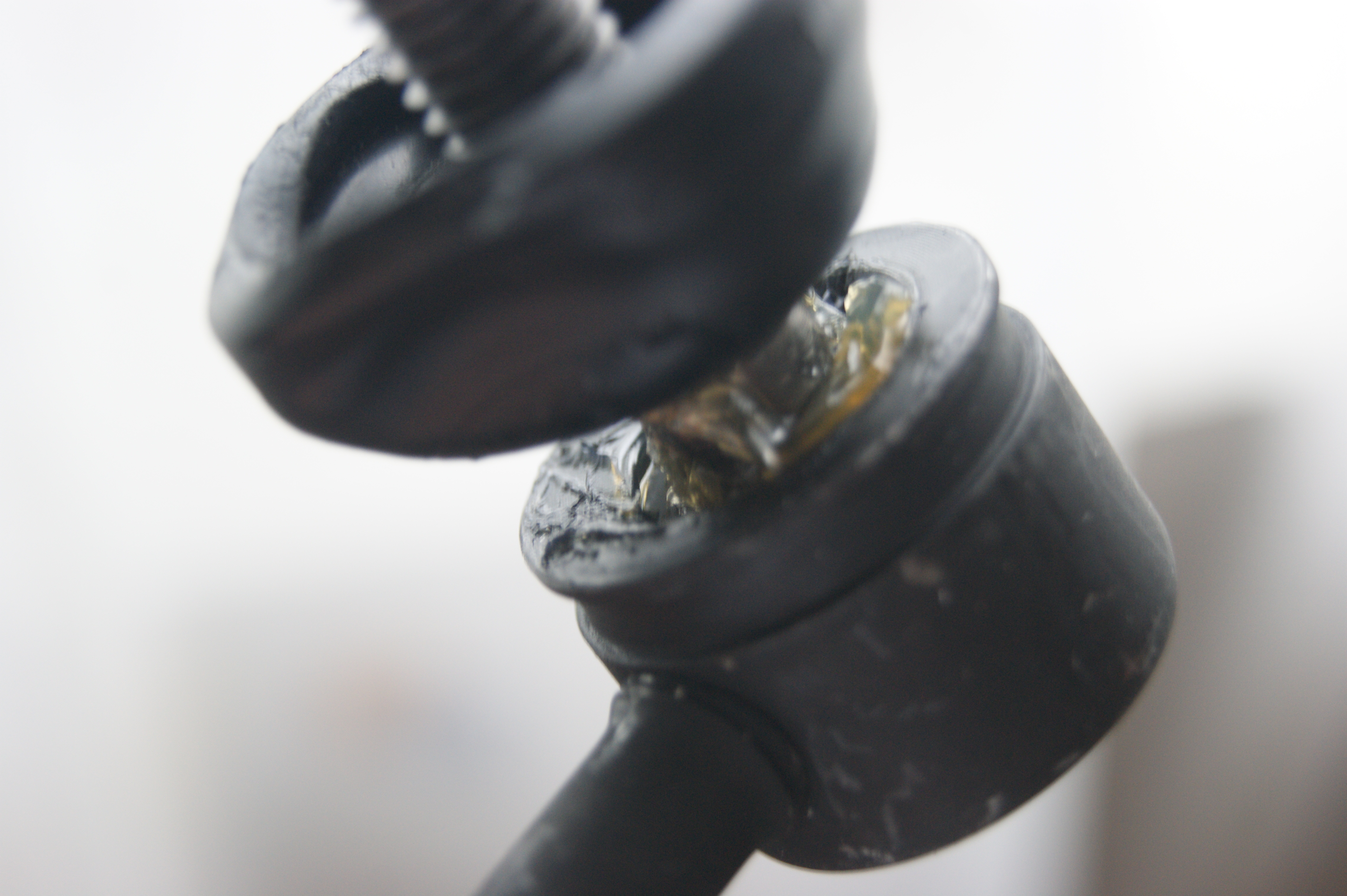

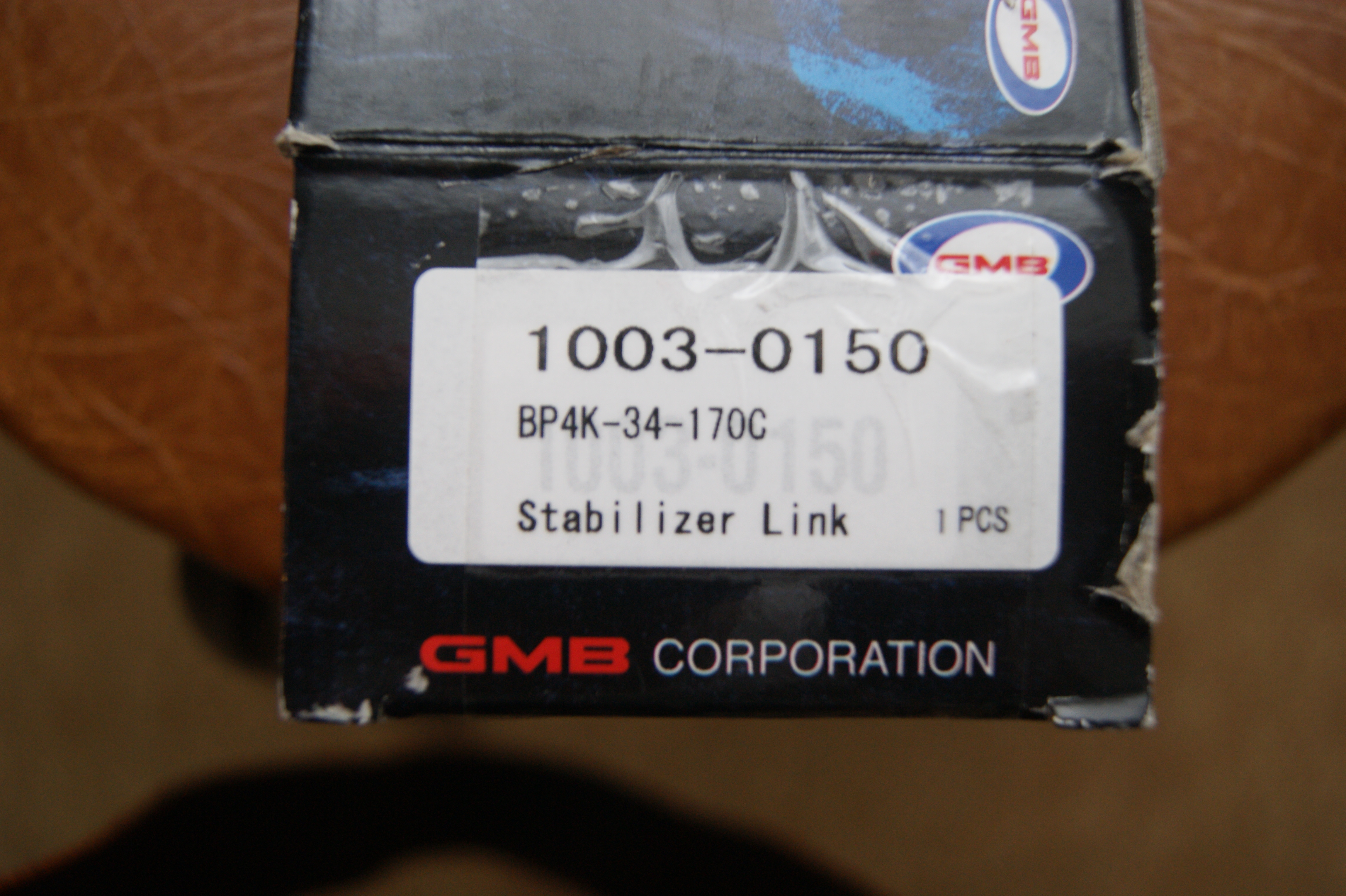

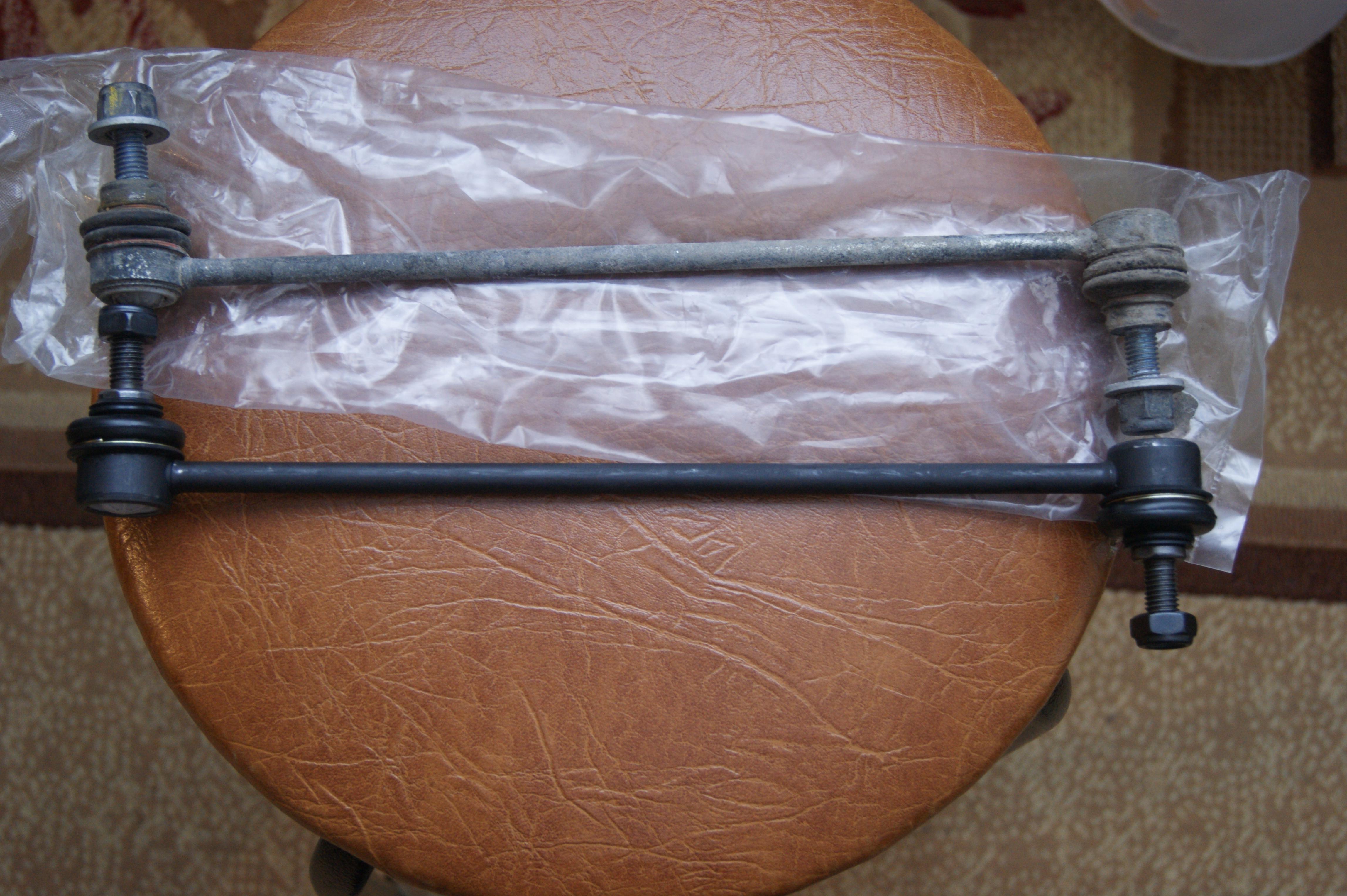

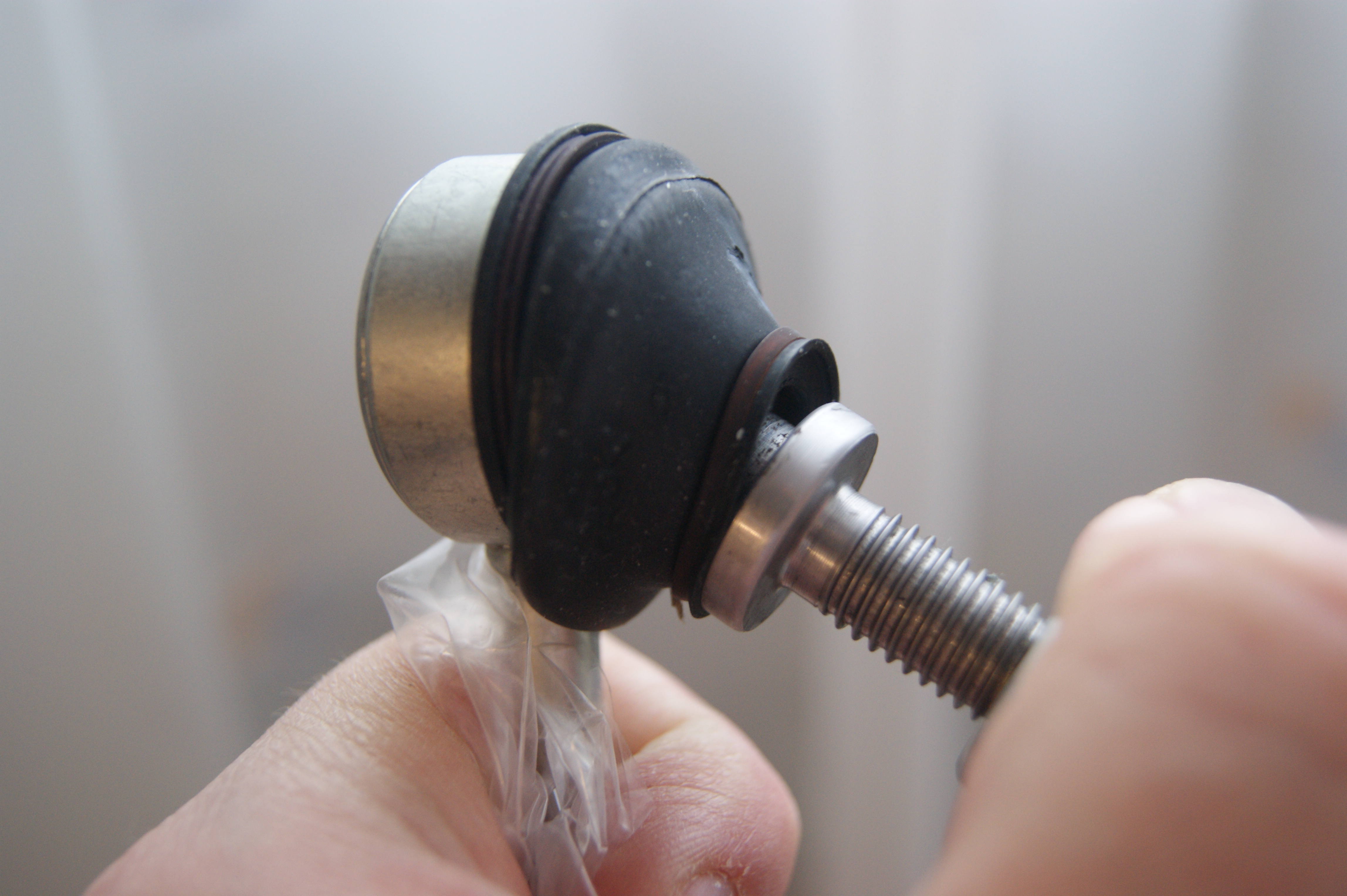

Заменили 1ткм назад заднюю стойку стабилизатора на маздовскую CLMZ-30 (общая длина на 3мм длиннее 295/298 и косточка потолще нашей). Полет нормальный.
Решил подобрать ему пару и наткнулся на GMB за 295руб в эмексе. Так же на 3мм длиннее стоковых.

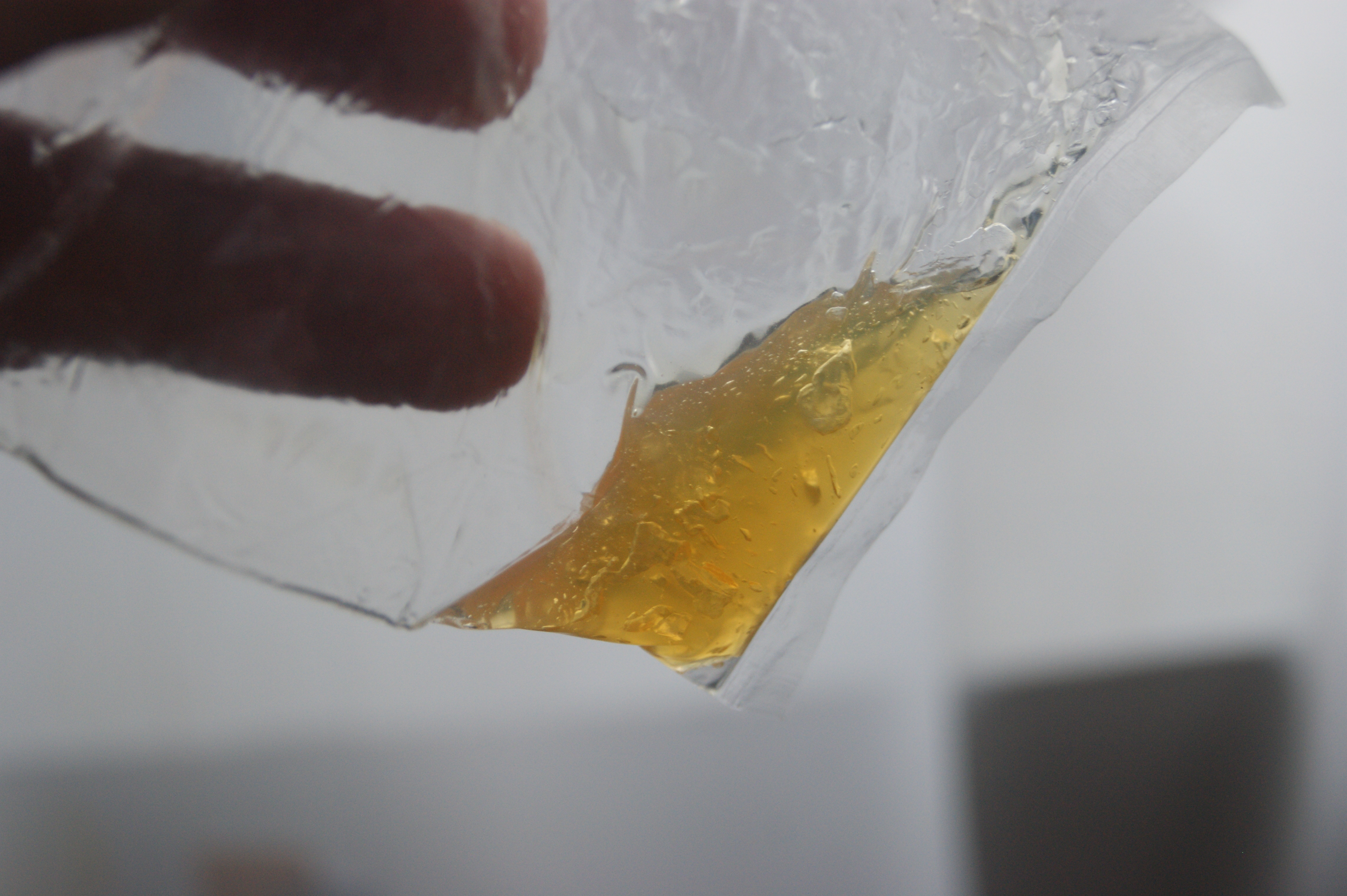

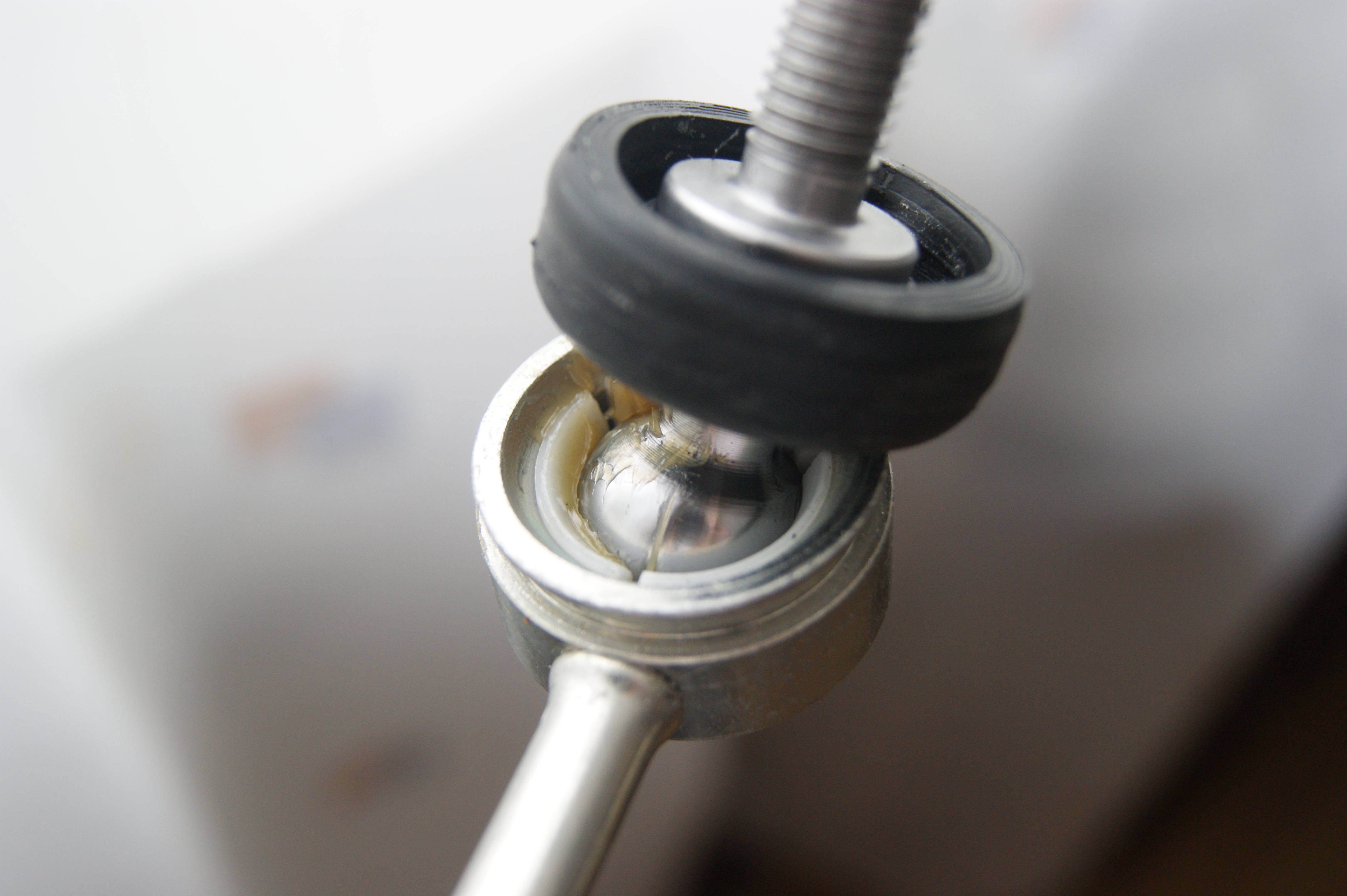

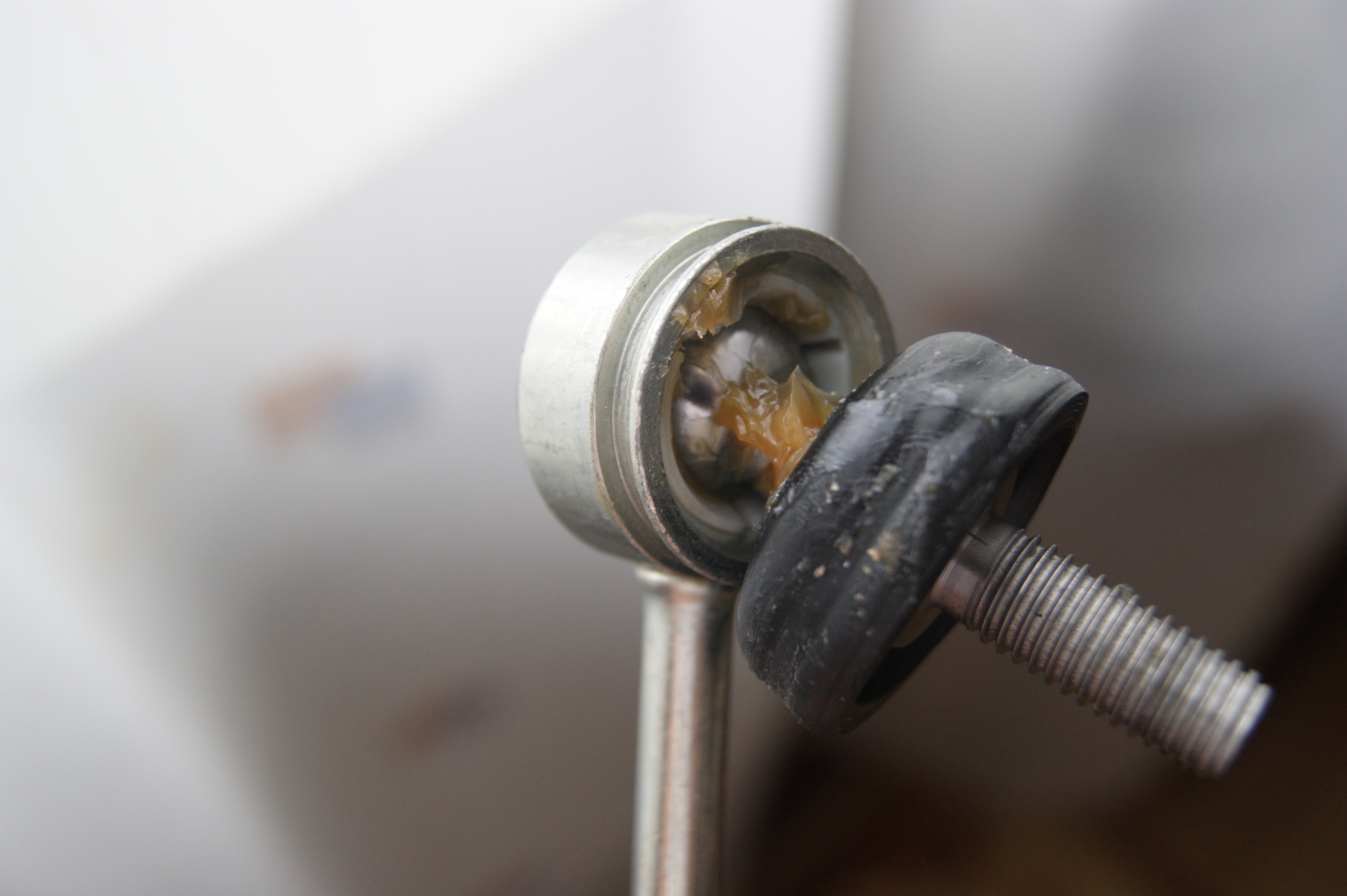

Внутри лежал пакетик со смазкой
Ну и решил и открыть и посмотреть надо ли добавлять.
Вроде достаточно, но решил: раз положили пакетик - надо использовать. Смазки осталось еще где-то треть или четверть

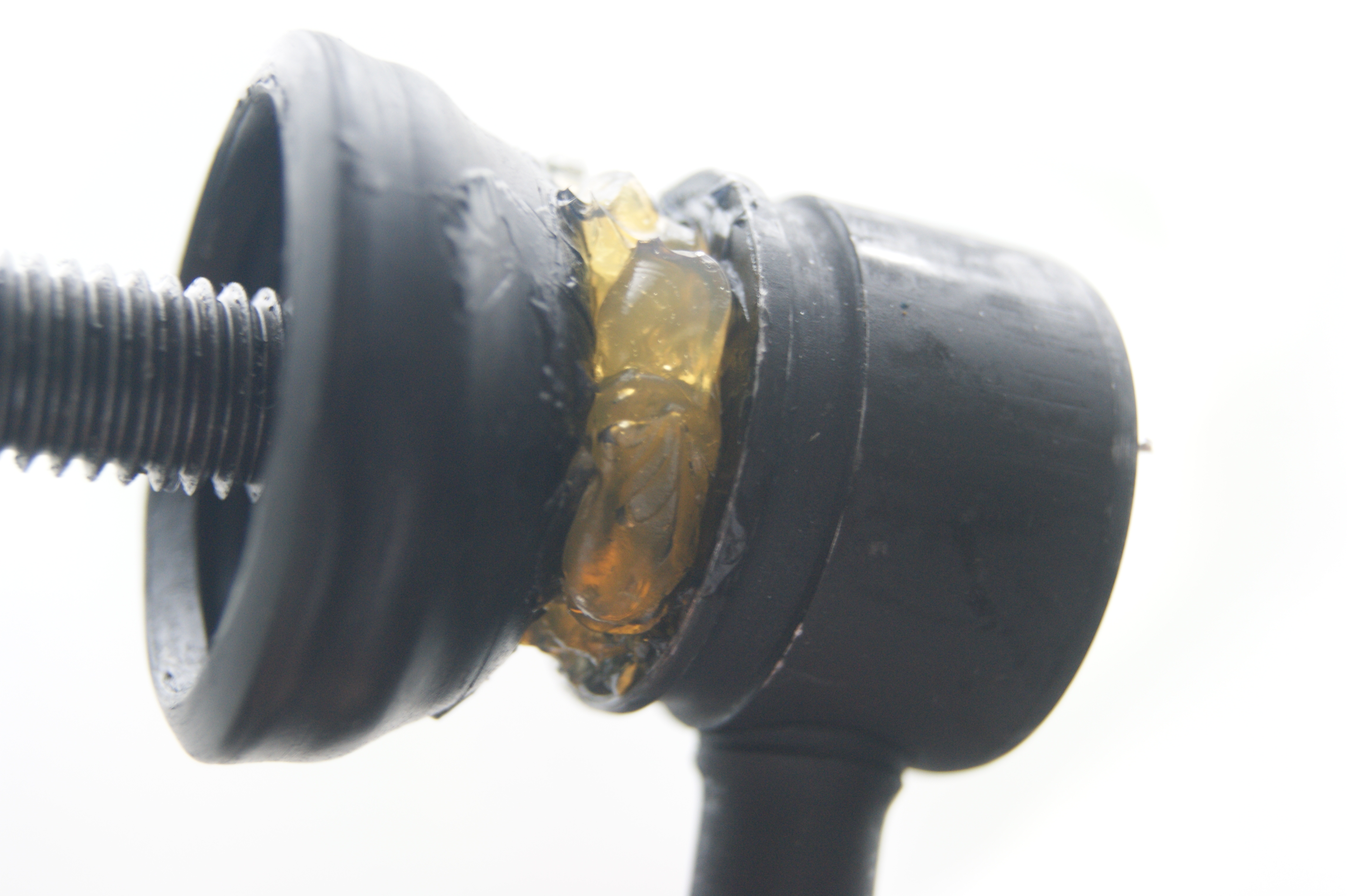

Ну и для сравнения сколько наложили в стойки Moog (аналог стокого). Думал набить остатками смазки от GMB, но ...
при максимальном "изгибе" открывается "дыра" куда могут попасть вода, песок и т.п. У GMB такого нет - все плотно, стоит уплотнительная резинка

в автодоке посоветовали брать такие"NK-5113904-Стойка стабилизатора "
получается по цене две как одна оригинальная и получше SASIC 230403
Кто что-то подскажет?
Амиго расскажи про них)))
Последний раз редактировалось Неугомонный Ездец; 20.04.2017 в 12:45.
Старый 20.04.2017, 12:11   #51
Сообщений: 33,254
SBS Deutschland GmbH специализируется на поставках запасных частей под маркой NK (Nordjysk Kobling)

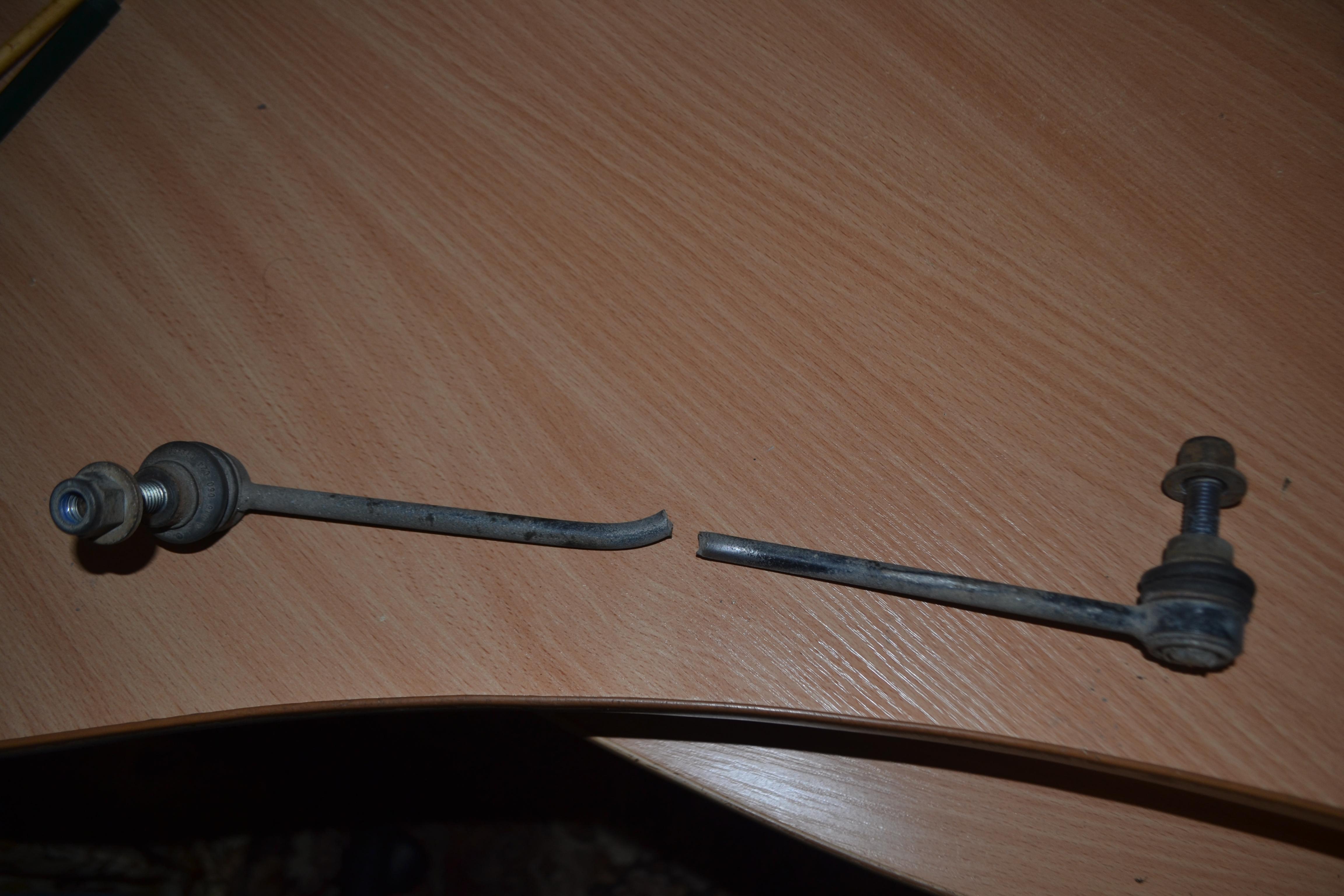

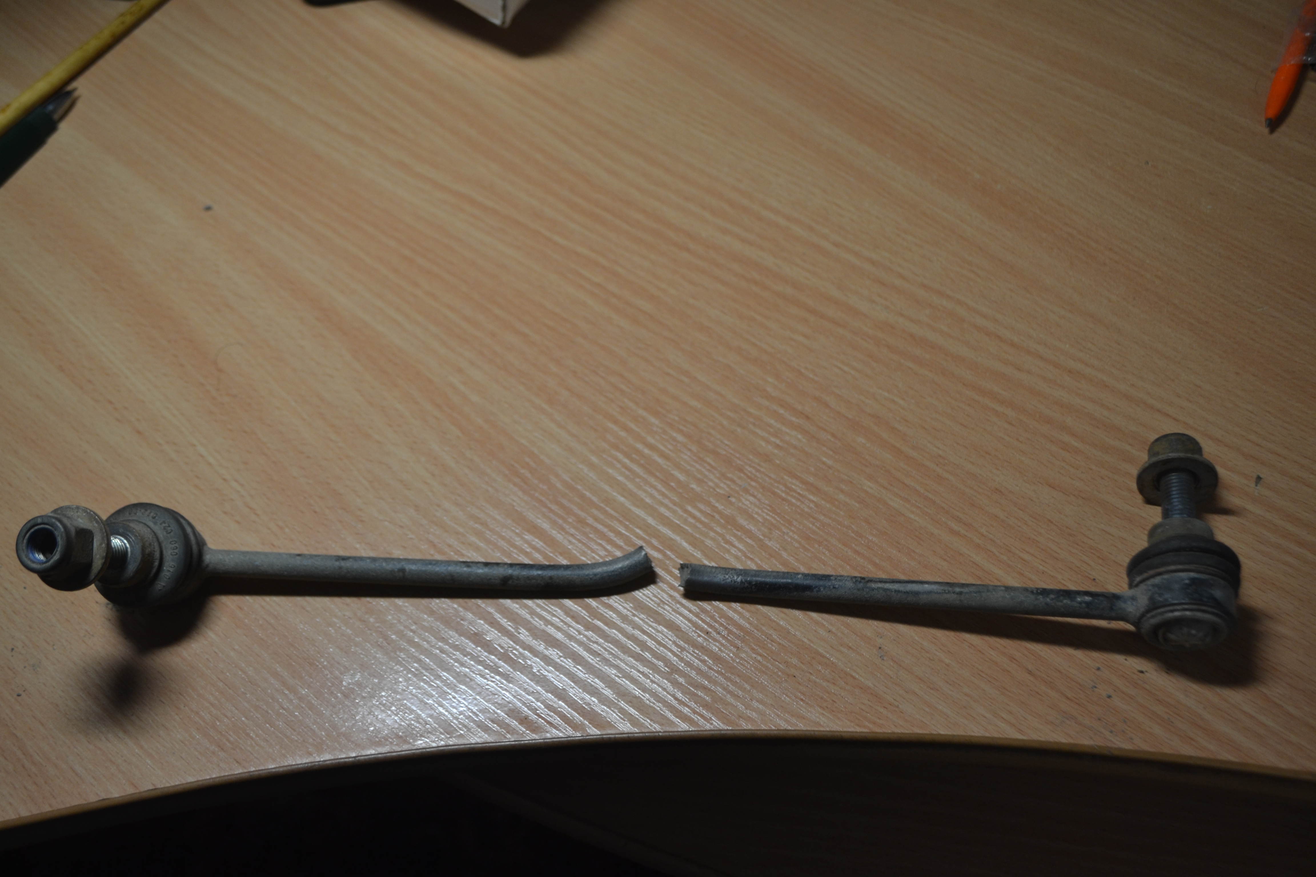

Сегодня поменял левую переднюю стойку стаба т.к намерзшая куча льда на рычаге просто убила ее...также заменил на NK!
ID:	70634   Нажмите на изображение для увеличения
Последний раз редактировалось Амиго; 26.04.2017 в 22:50.

Сообщение от Амиго Посмотреть сообщение
это как ты так порвал стойки???

Серебряный дракон, Сам удивился-на наших рычагах при проезде через мокрый снег намерзла большая куча снега которая после стояния превратилась в кучу крепкого льда и когда я поехал уже то стойка просто немогла работать -в нее просто снизу уперся эверест и ....при проезде очередной неровности(а их в гаражах предостаточно)она (стойка стаба)невыдержала издевательств с моей стороны и согнувшись лопнула от обиды .Сами ""косточки" еще довольно бодротугие...Задумываюсь про инфу о замене от матрешки-вроде они поусиленнее какбы -хотя сам пока их не видел воочию...А просто от старости умерла задняя правая и заодно резинки самого стаба(84тык)-тож поставил NK...
