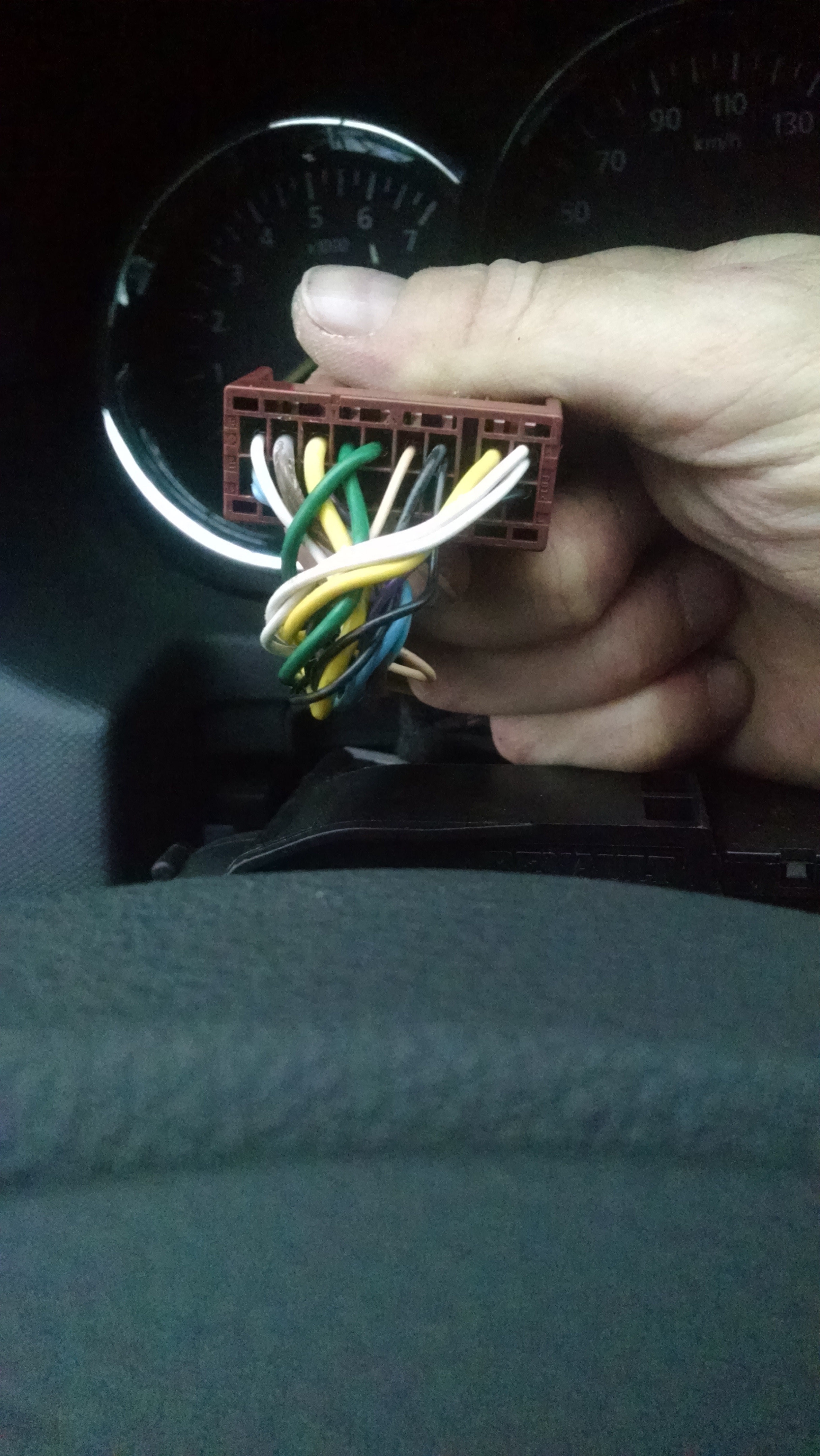

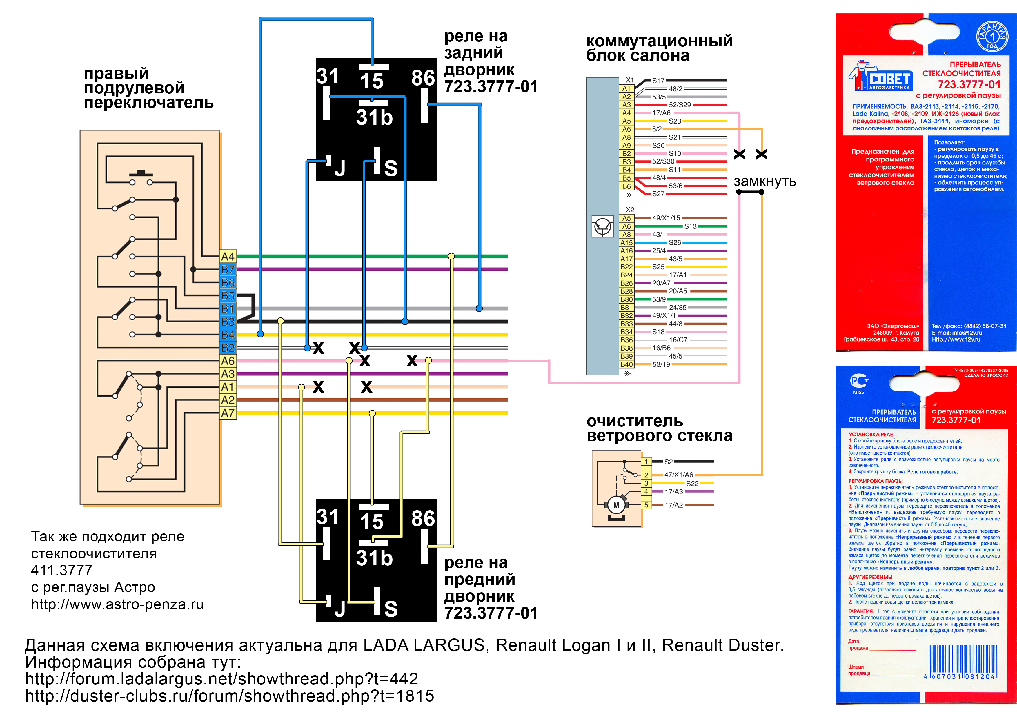

Кто нибудь пробовал такую схему для нового Дастера ?

Уважаемые гуру !
Сделайте ПОЖАЛУЙСТА ! Что то подобие инструкции для чайников по переделке и установке в Дастер фаза 2 рестайл реле стеклоочистителя 723.3777-01.

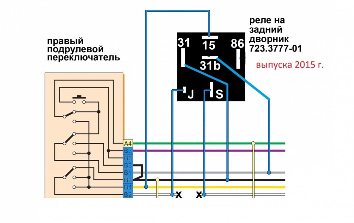

Сообщение от Рязанский Посмотреть сообщение
Я делал вот по таким схемам:
ID:	70411   Нажмите на изображение для увеличения
Название: пауза 15 г.jpg

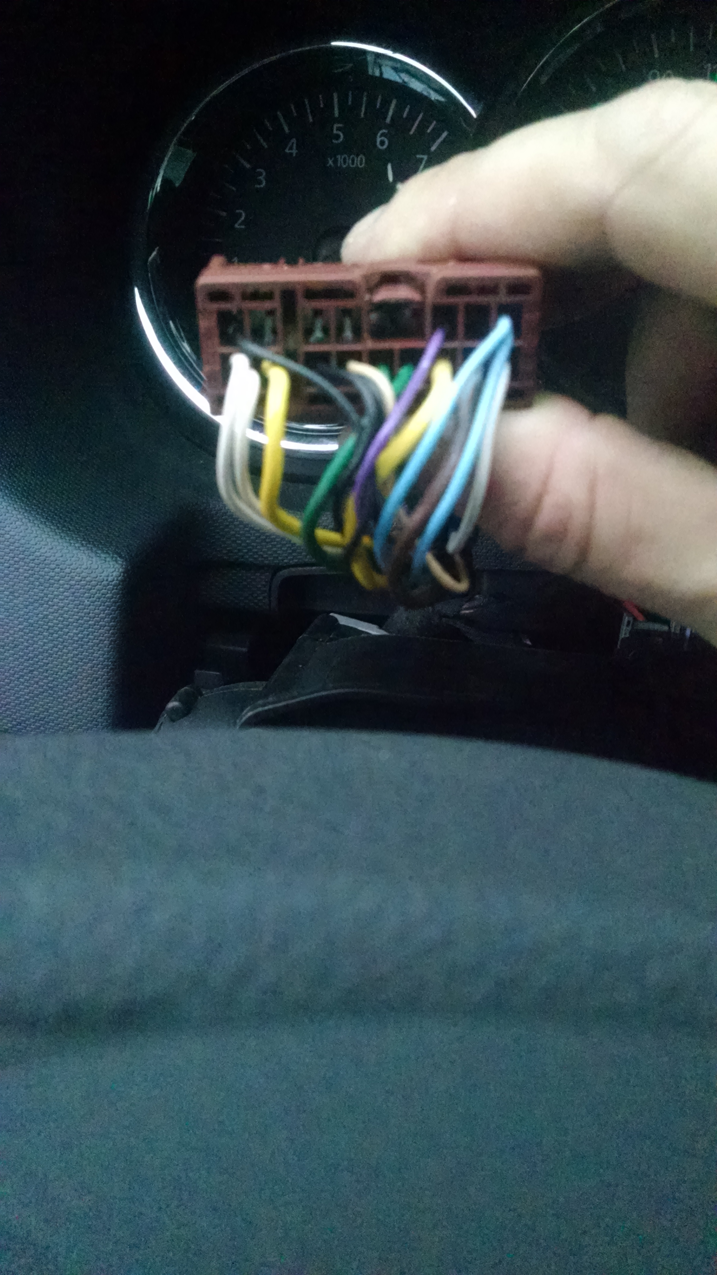

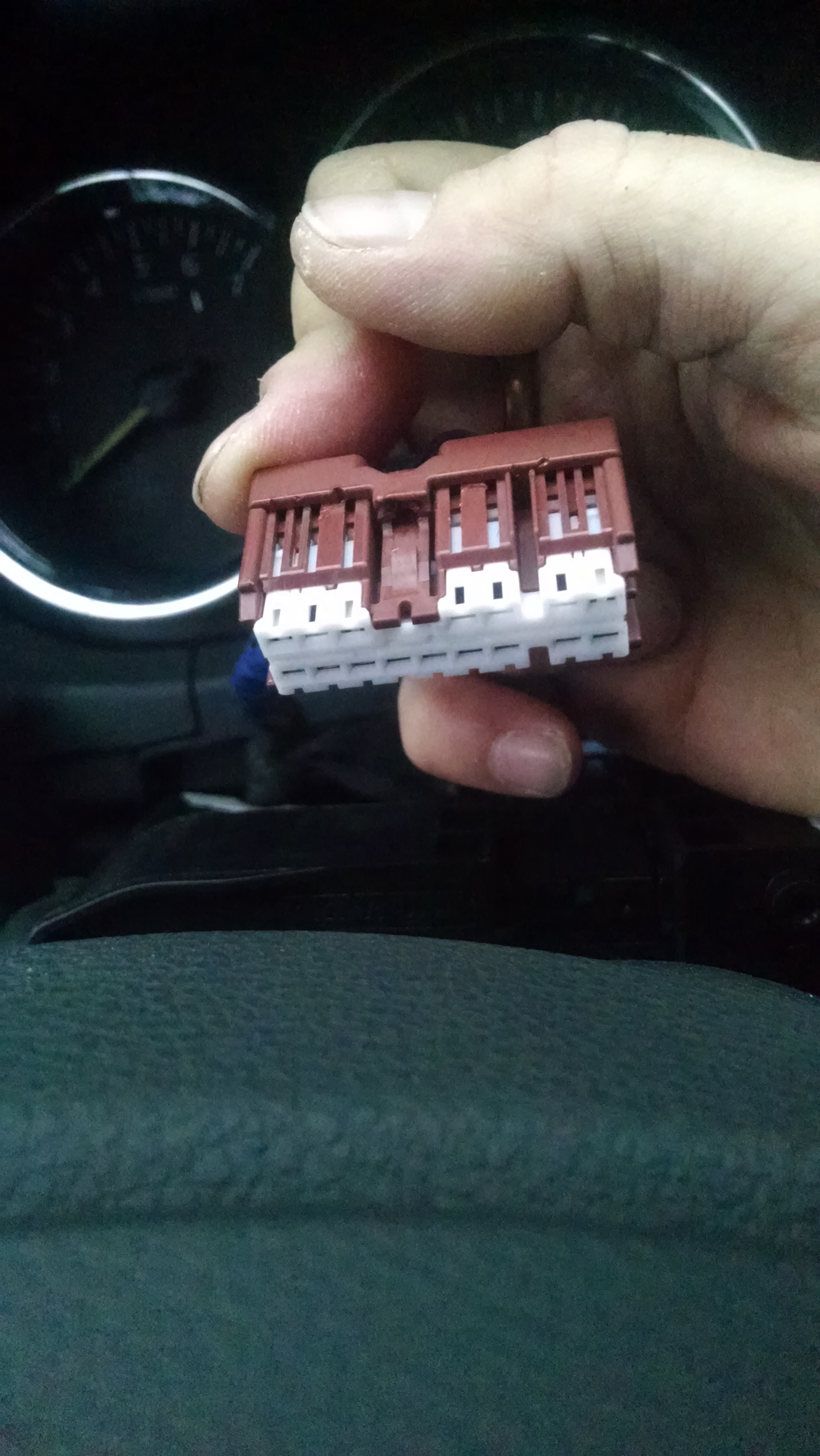

В новом (рестайлинг) Дастере схема совсем другая.
Да и сам переключатель совсем другой.
Наделают усовершенствований, а как сделать по человечески ну ни как не пойму. Видно руки кривые ! ( в локтях).
ID:	70414   Нажмите на изображение для увеличения
ID:	70415   Нажмите на изображение для увеличения
