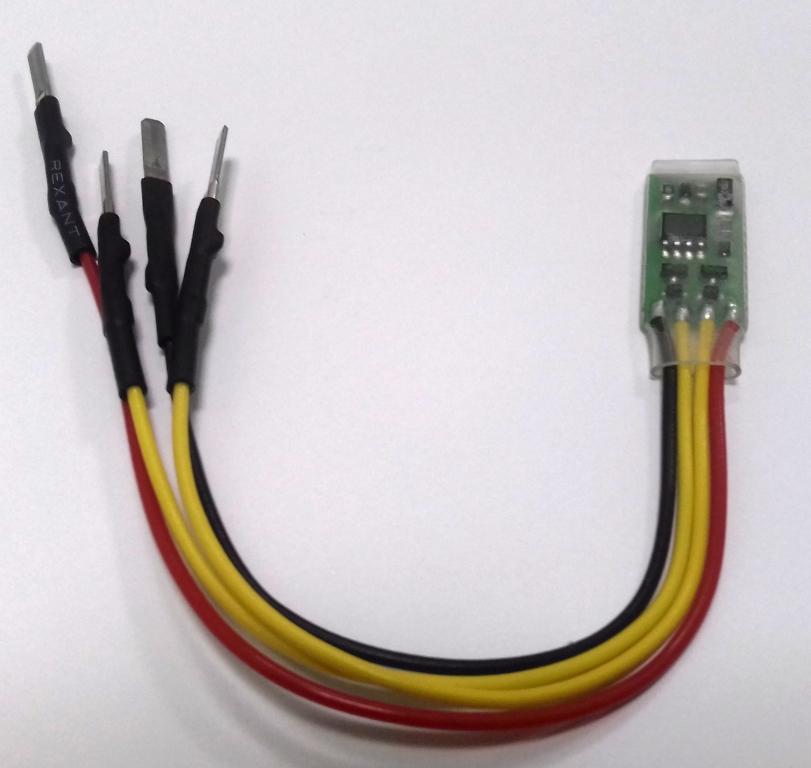

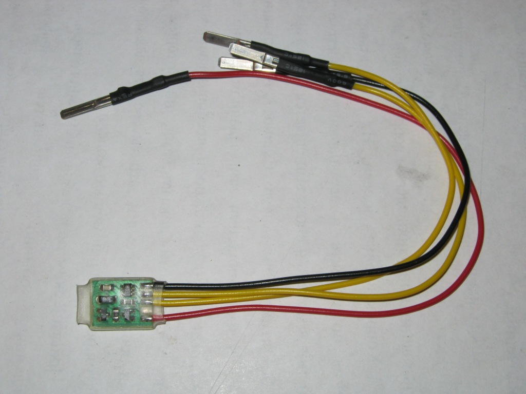

Предлагаю удлинитель сигнала поворота.
Предыдущая версия ( не актуально)
  1. с фиксированным количеством миганий.

Текущая версия.

Внешний вид.

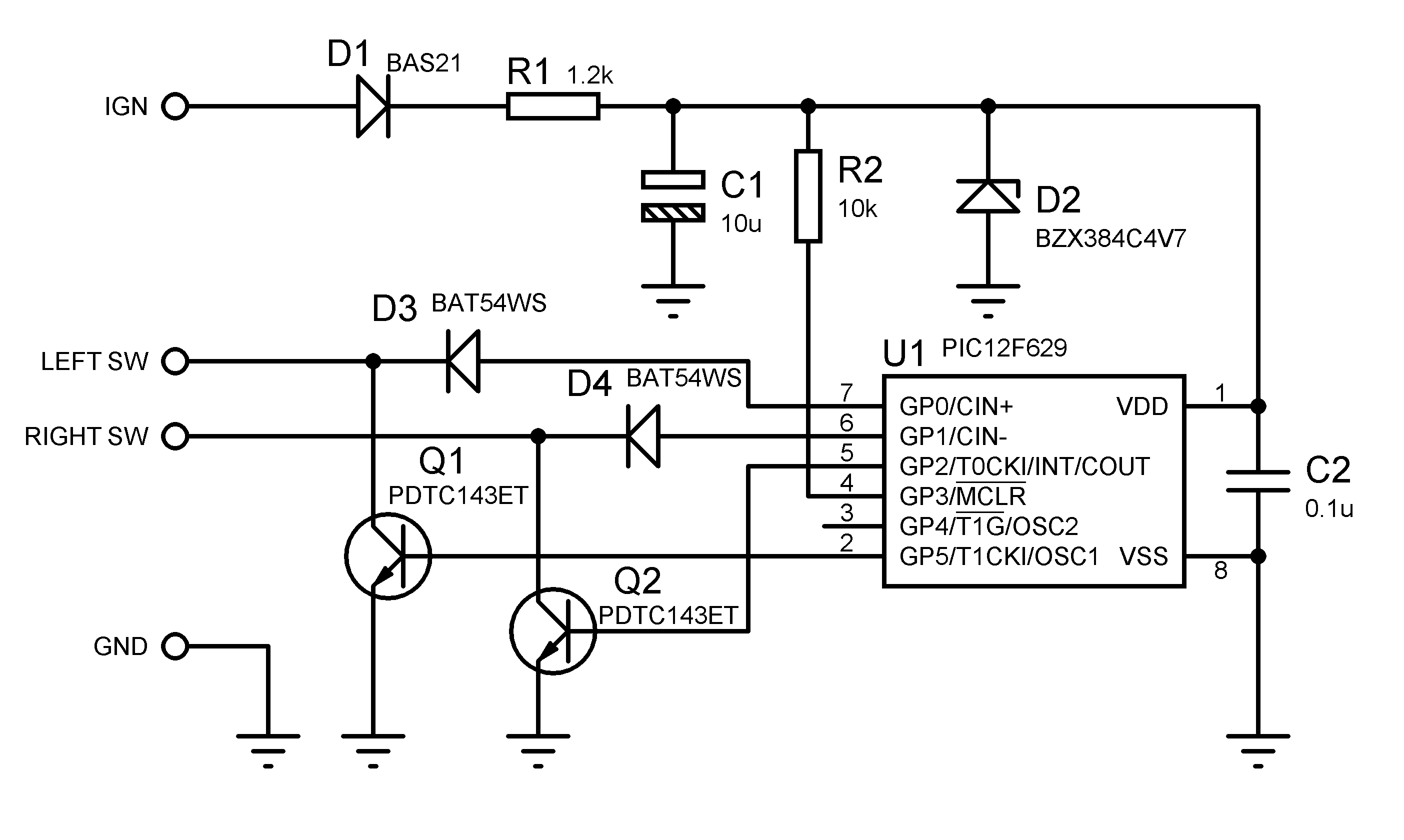

Схема. Прошивка.

ugad
сова, это открытый проект или закрытый? какой МК используется?
ugad вне форума   Вверх Ответить с цитированием

Сообщение от ugad Посмотреть сообщение
Скрывать нечего. Всем желающим даю исчерпывающую информацию для самостоятельной сборки. МК для программируемого удлинителя pic12f629, для не программируемого - pic10f200.

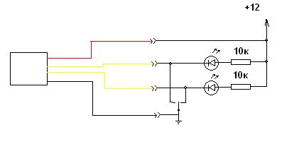

сова, у меня вопросик: Методика проверки работоспособности. Можно цэшкой, в режиме прозвонки, встать на вход/выход относительно "-" и замкнуть кратковременно вход/выход на "-". Секунды три должен пищать? или как?
Цешкой опасно, напряжение прозвонки у них разное, может не хватить, а может превысить 5в. Тем белее, если перепутаете полярность точно убьете микроконтроллер.
Я для проверки использую такую схему.

Сообщение от сова Посмотреть сообщение
светодиоды на 12В ?
светодиоды на 12В ?
Нет светодиоды самые обычные, маломощные, на ток не более 20 мА Резисторы надо подбирать так, чтобы диоды нормально светились, но ток не превышал максимально допустимый.
Проще будет проверять собранный удлинитель непосредственно на машине.
