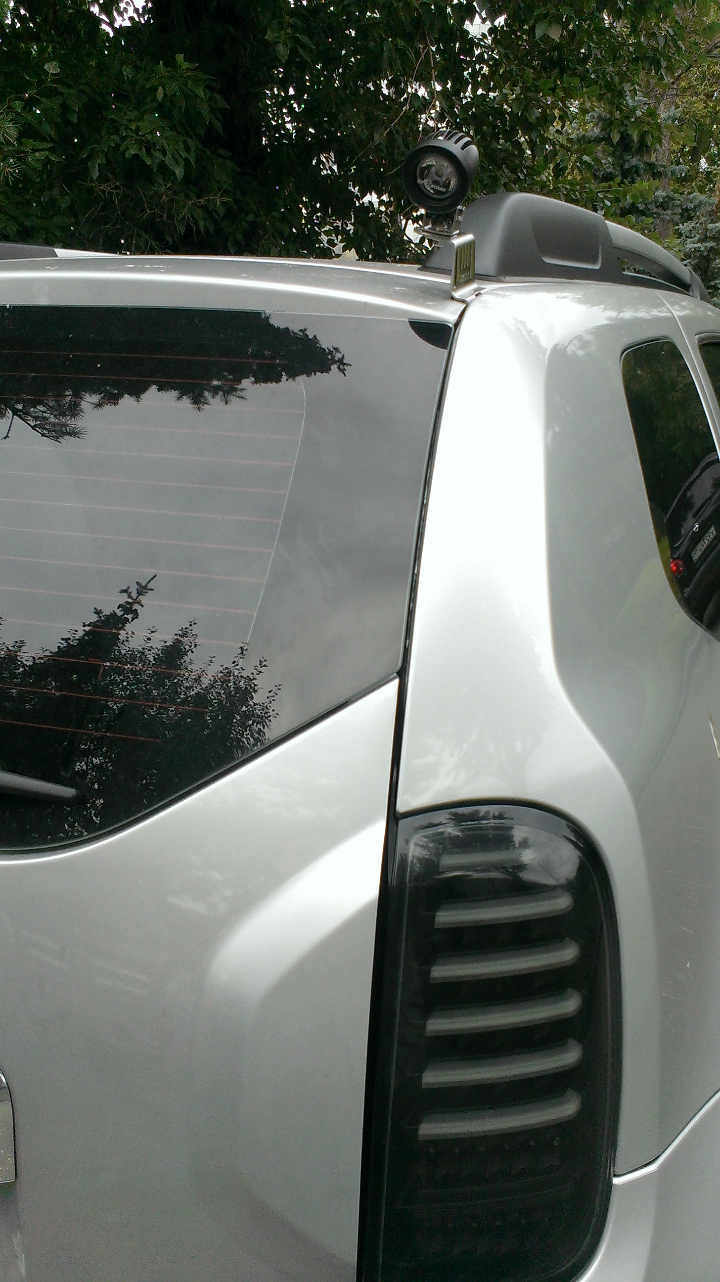

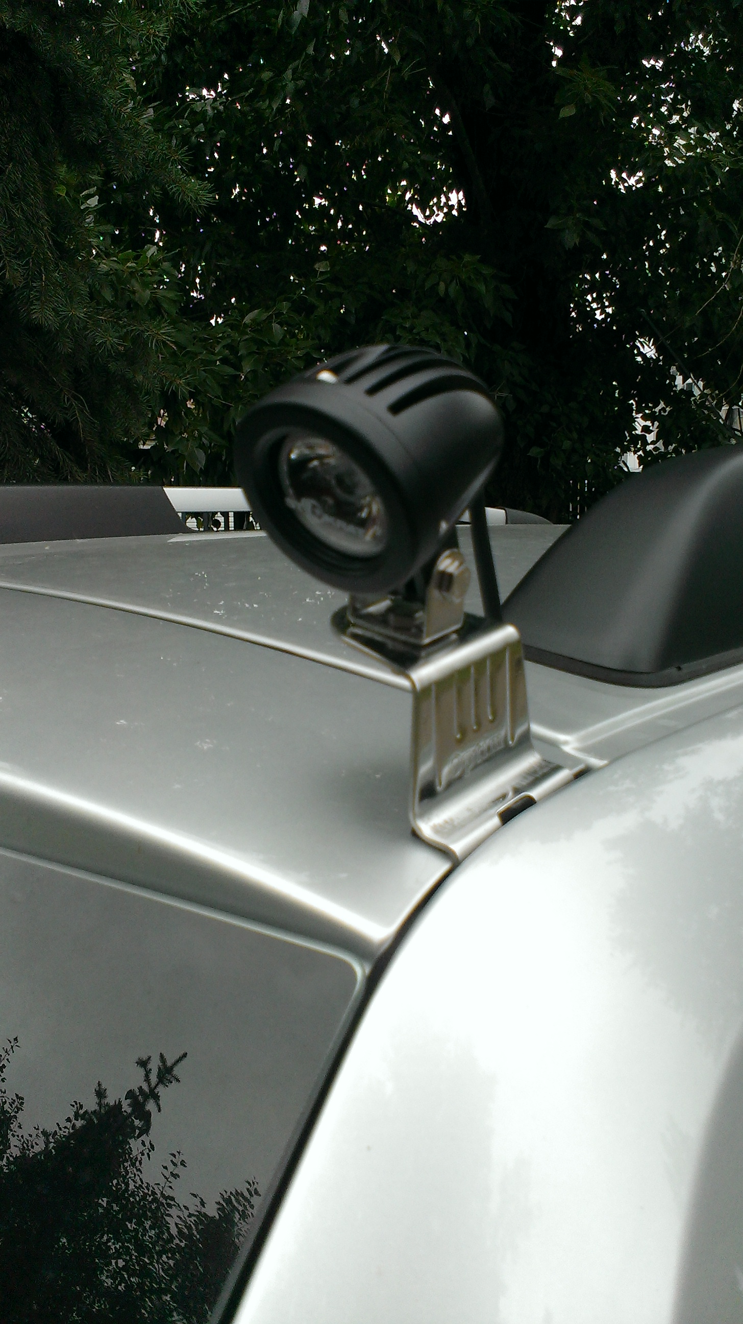

вот и поставил легенький дополнительный задний/рабочий свет:

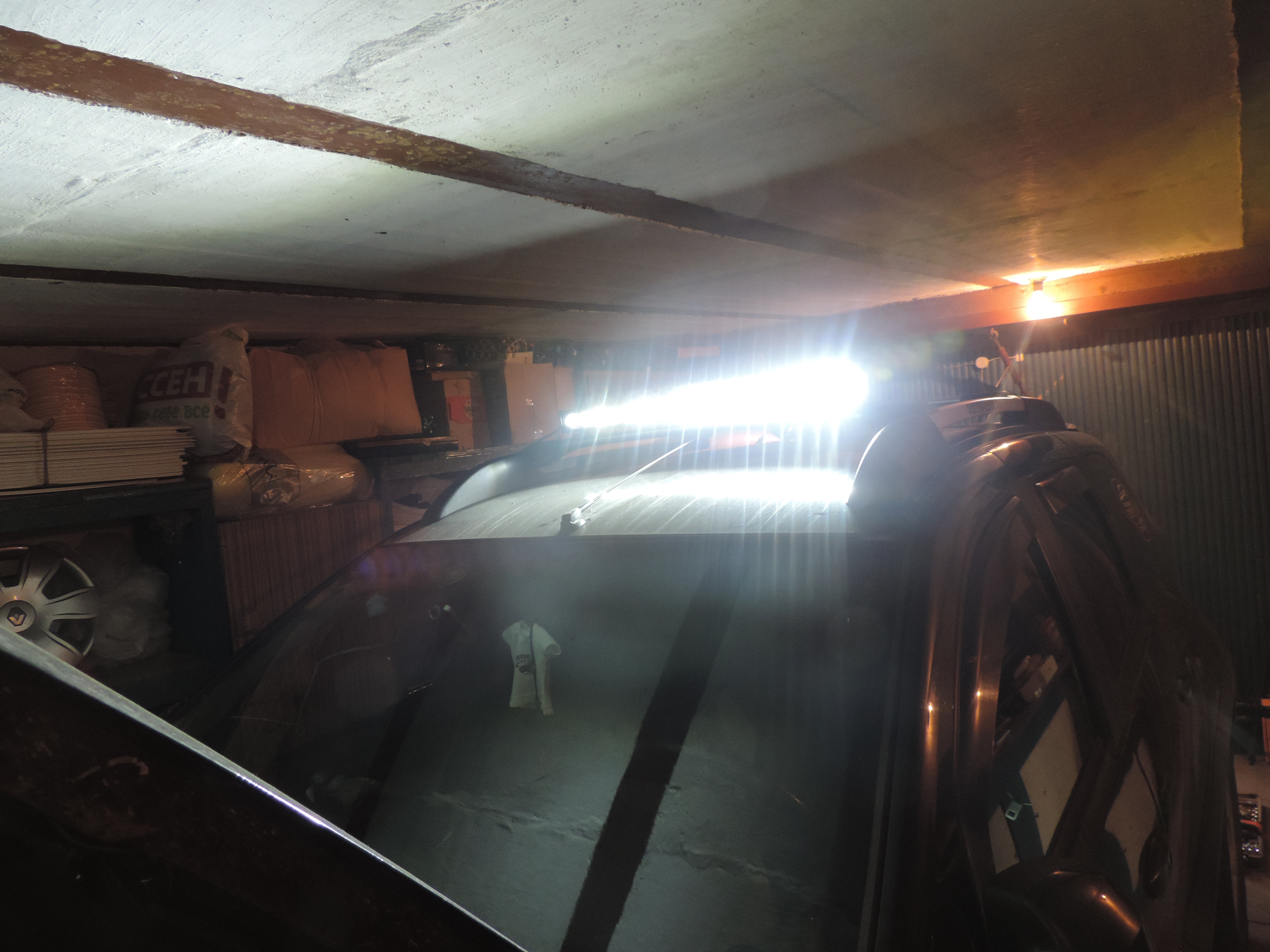

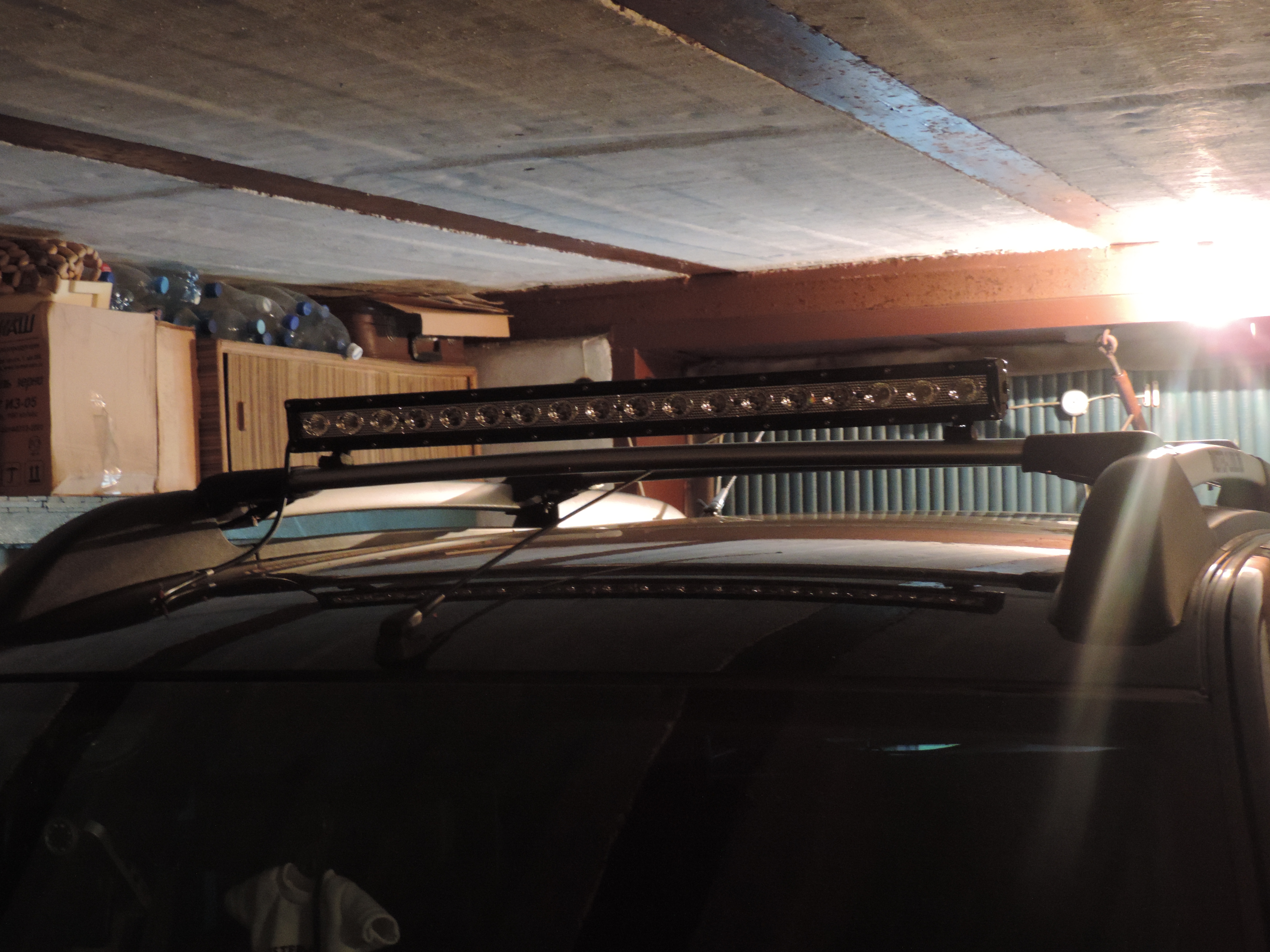

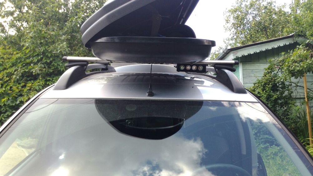

Skipper-Влад, А не пробывали эту люстру повесить под поперечину? Влезет или нет? Я вот бошку ломаю, тоже такую хочу люстру, но на крыше длинный бокс стоит. И вот терзаюсь, между передними креплениями реленгов вкорячивать или под поперечину войдет?

Сообщение от Filin - Max Посмотреть сообщение
Нужно мерить, но кажется если и влезет, то зазор будет никакой! А следовательно на кочках или диагоналке имеется вероятность натереть дырку в крыше...
Но буду ставить прикину...

Skipper-Влад, вот спасибо. И если можно, фотку как она внизу, какой зазор.

Я ставил фару, фара с люстрой sho-me идут в одинаковом корпусе но разной длины. Крепил в отверстие для крепления бокса. Сейчас может фотку найду.
Как видно на фото все еще от высоты поперечин зависит.
P.S. Закрепить под поперечной на штатный крепеж фары не представляется возможным, слишком близко крыша в этом случае. Но если в бокс крепить то нормально. Даже отверстие в нем использовал штатное.

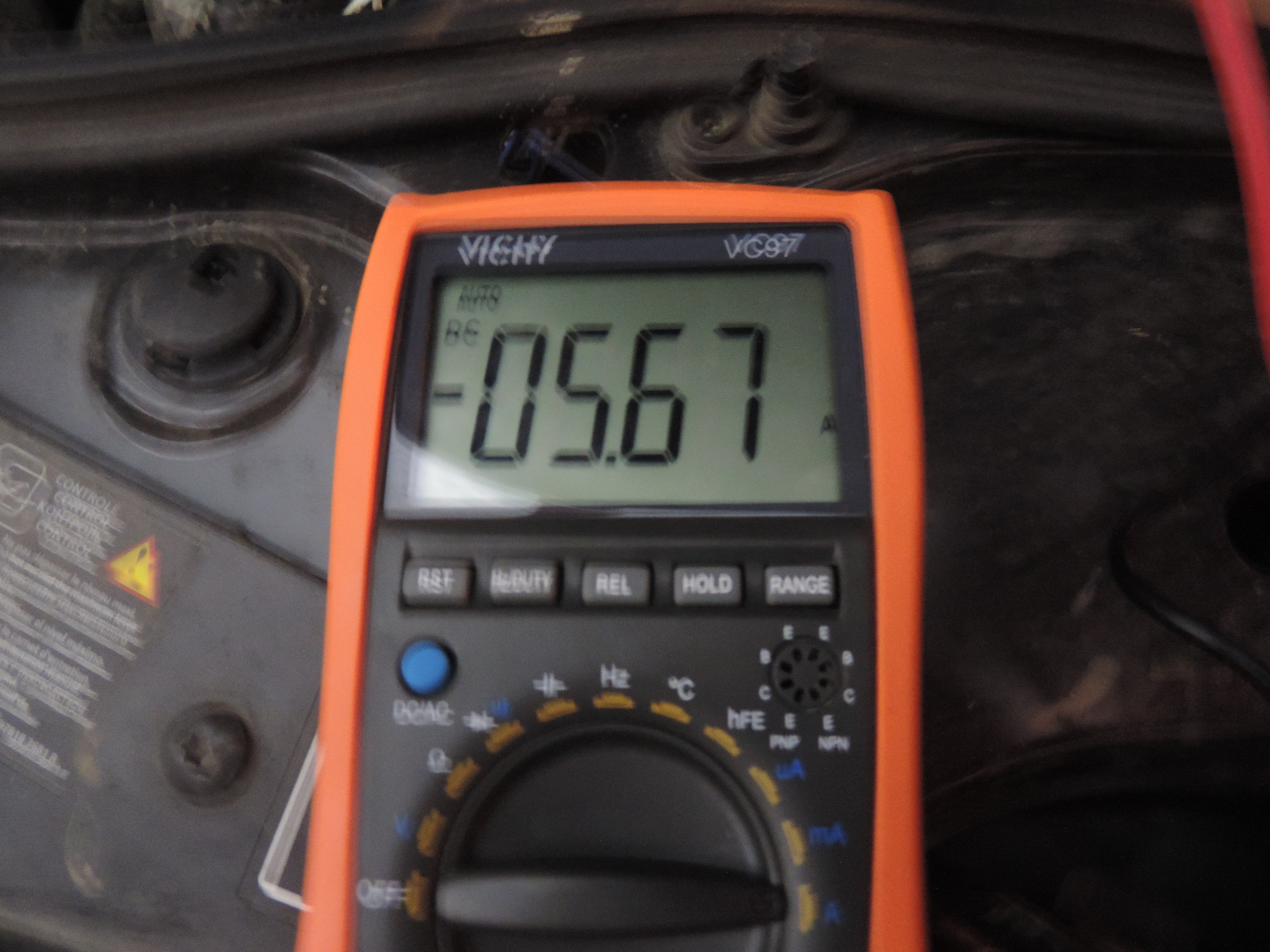

Все мое дело жрет 1.7-1.8А. Не замеряли сколько у Вас сила тока?
Извиняюсь за фото, но как уж вышло
Молодец, мне нравится И при открытой двери багажника фара в рейлинг не упирается? Она такая небольшая?

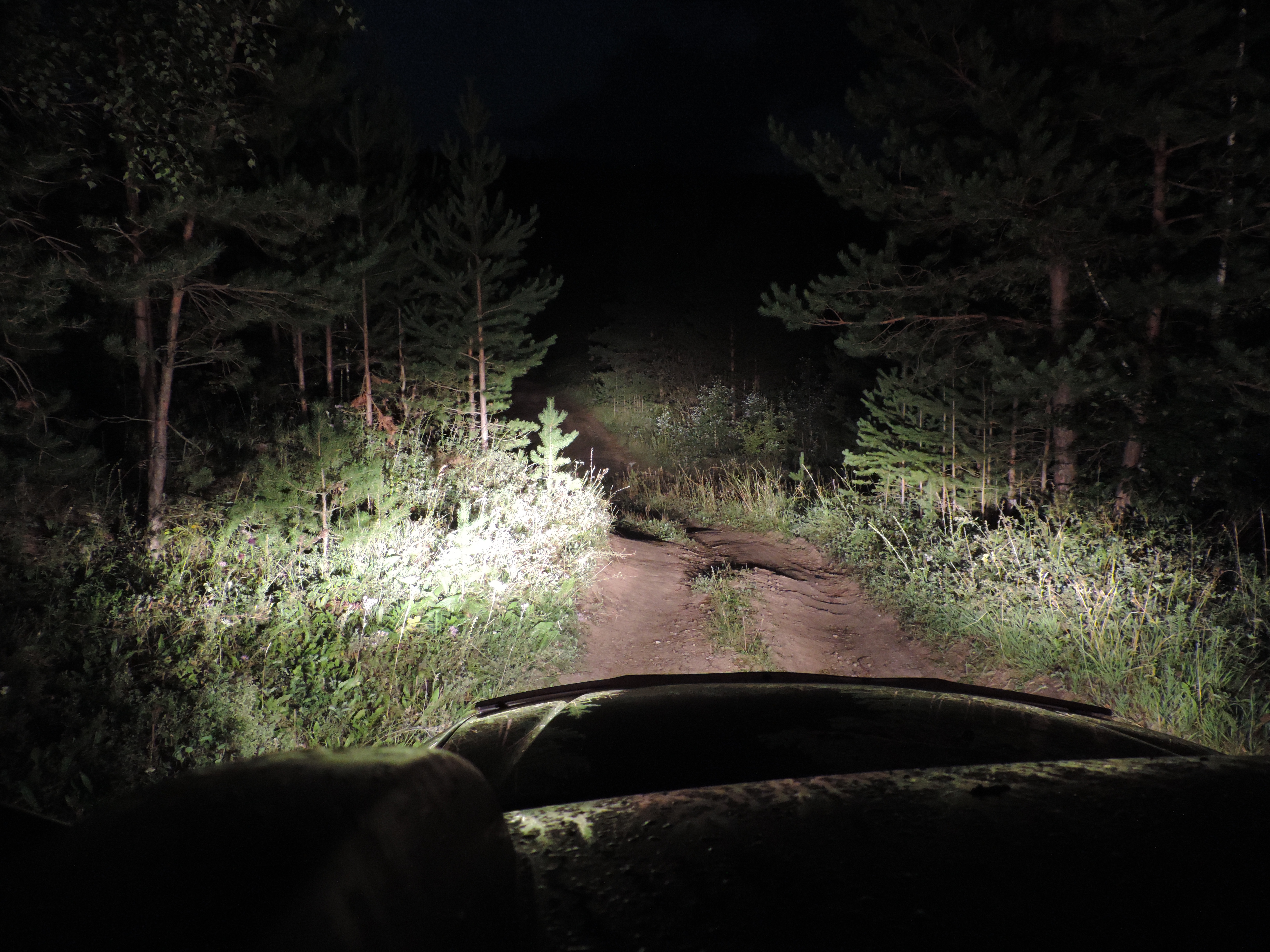

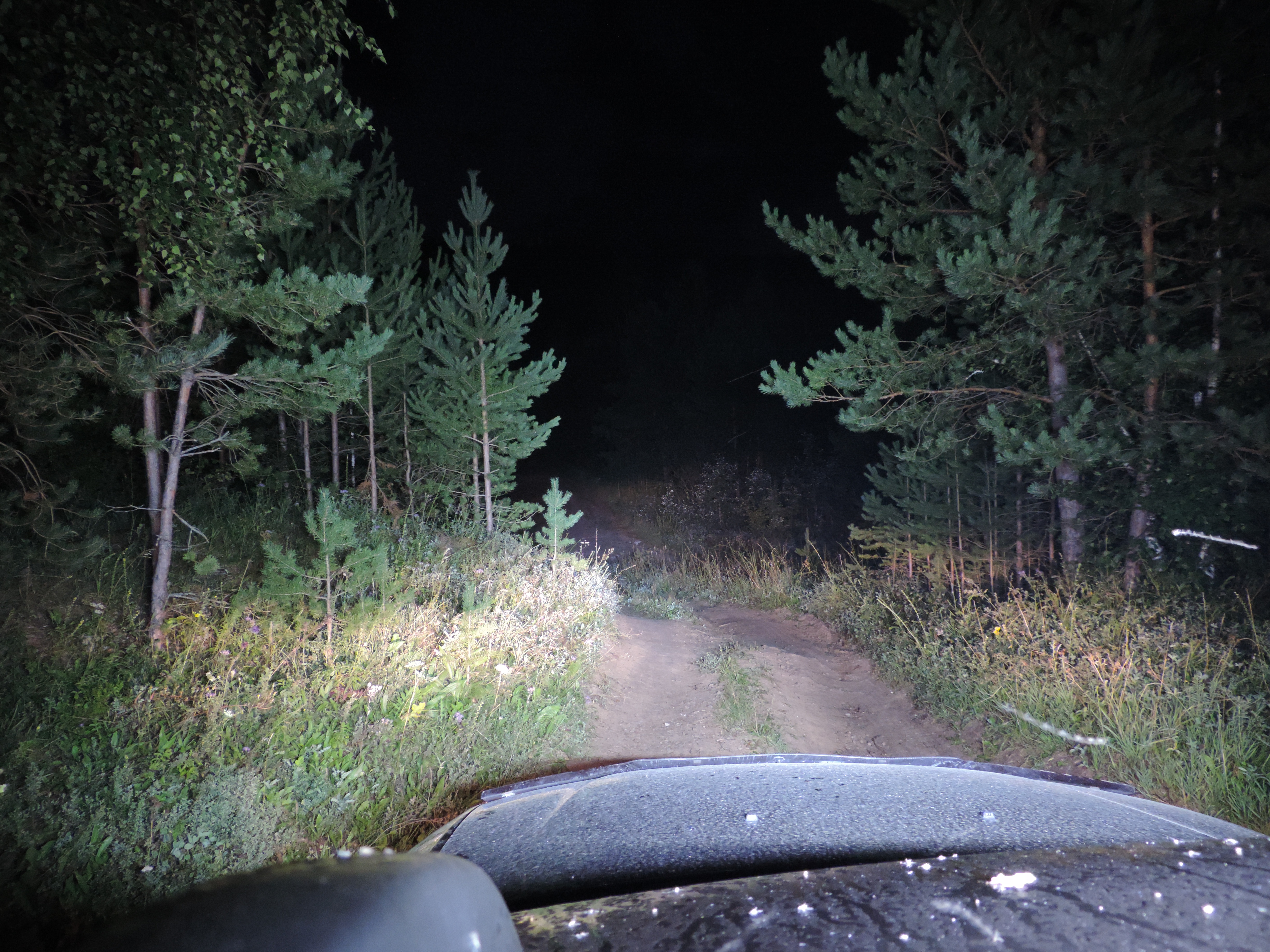

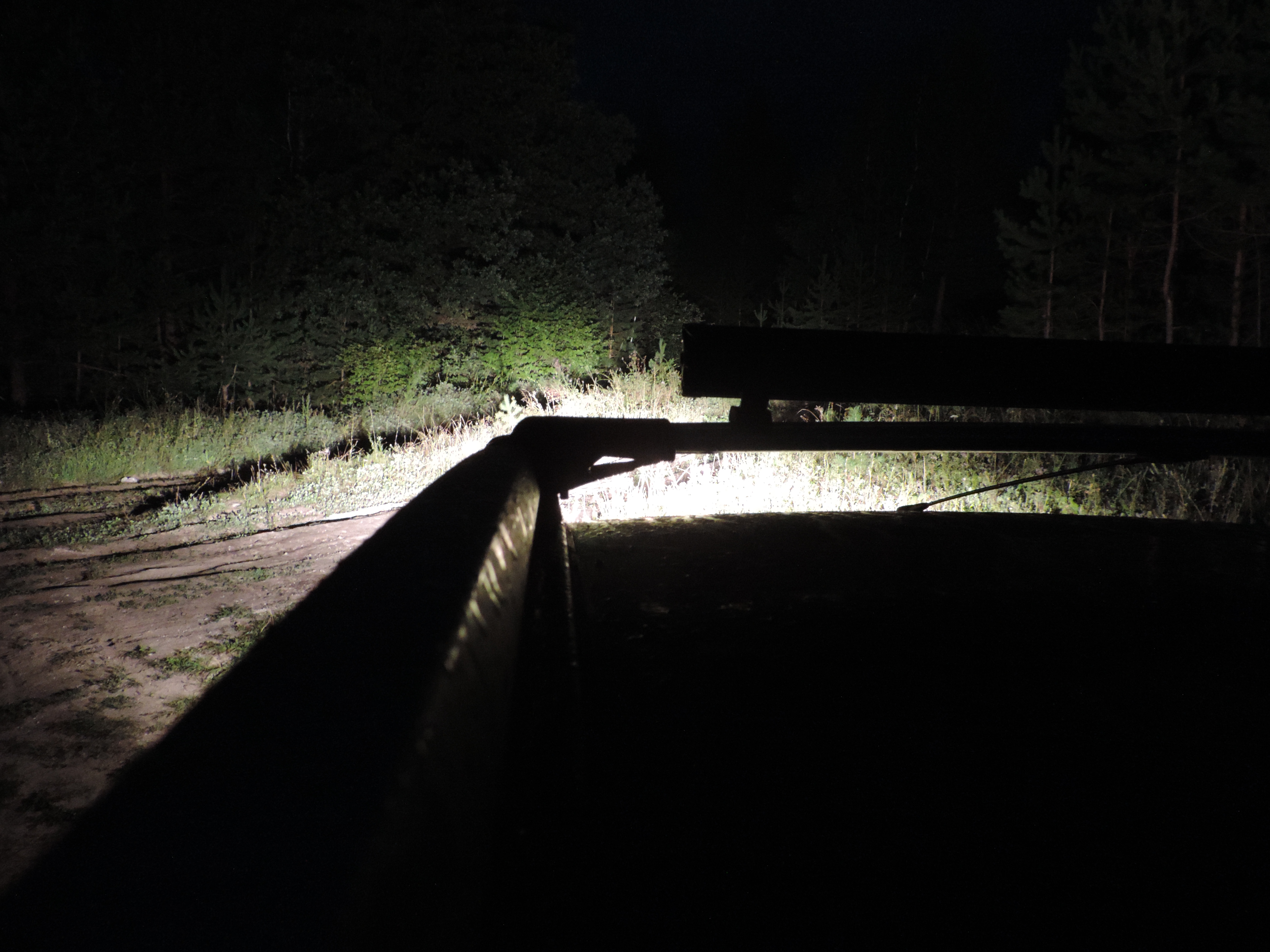

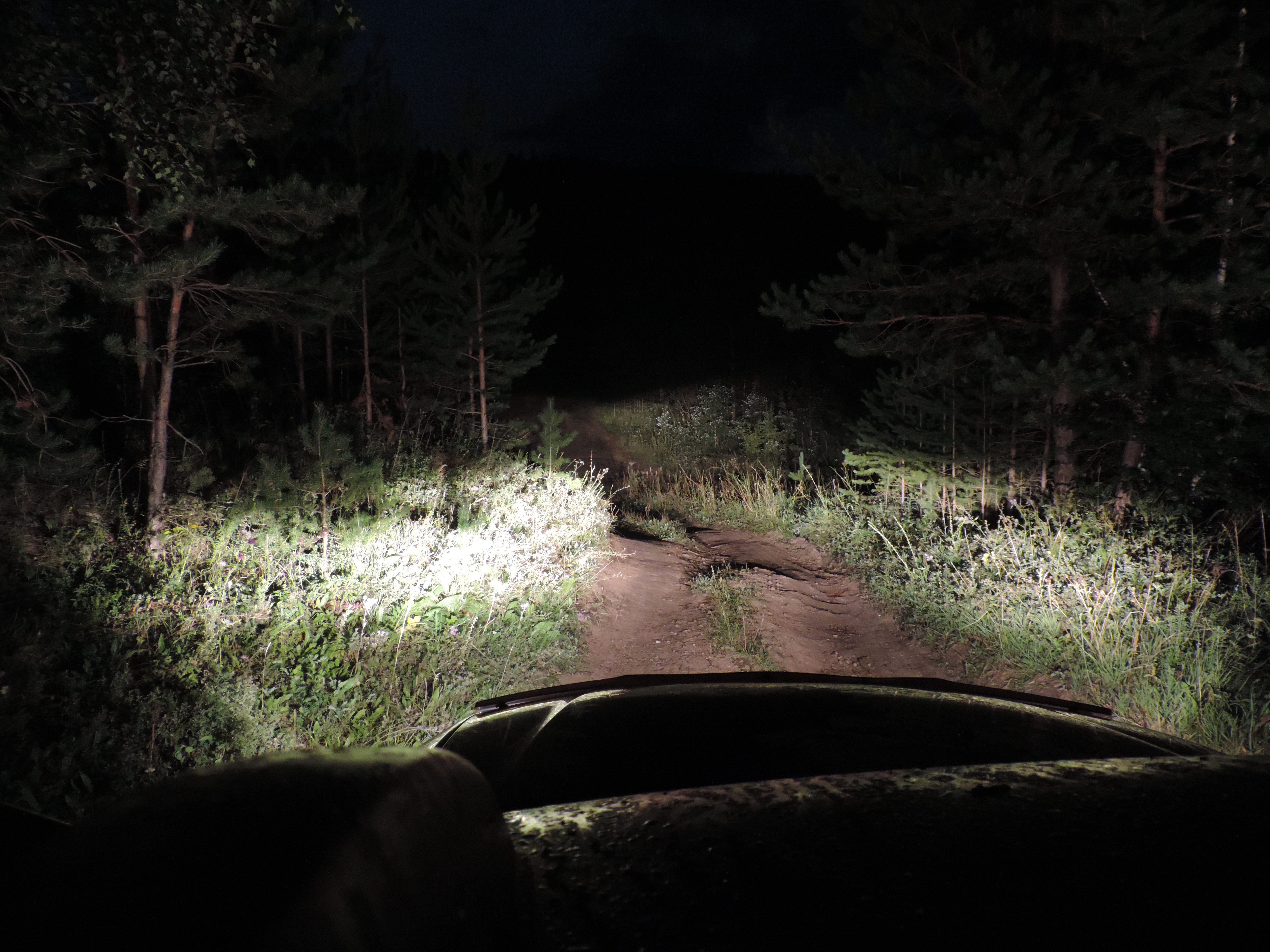

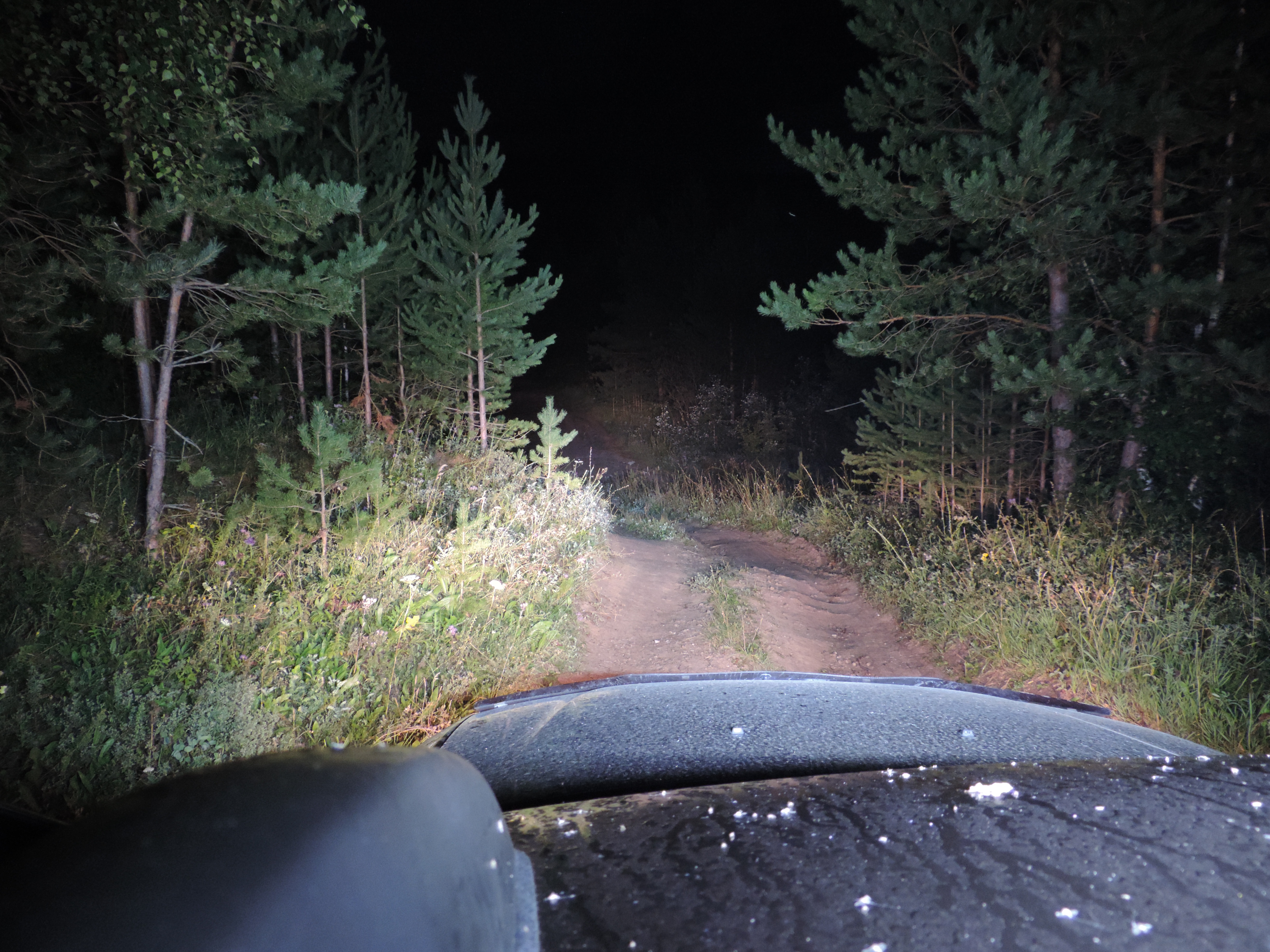

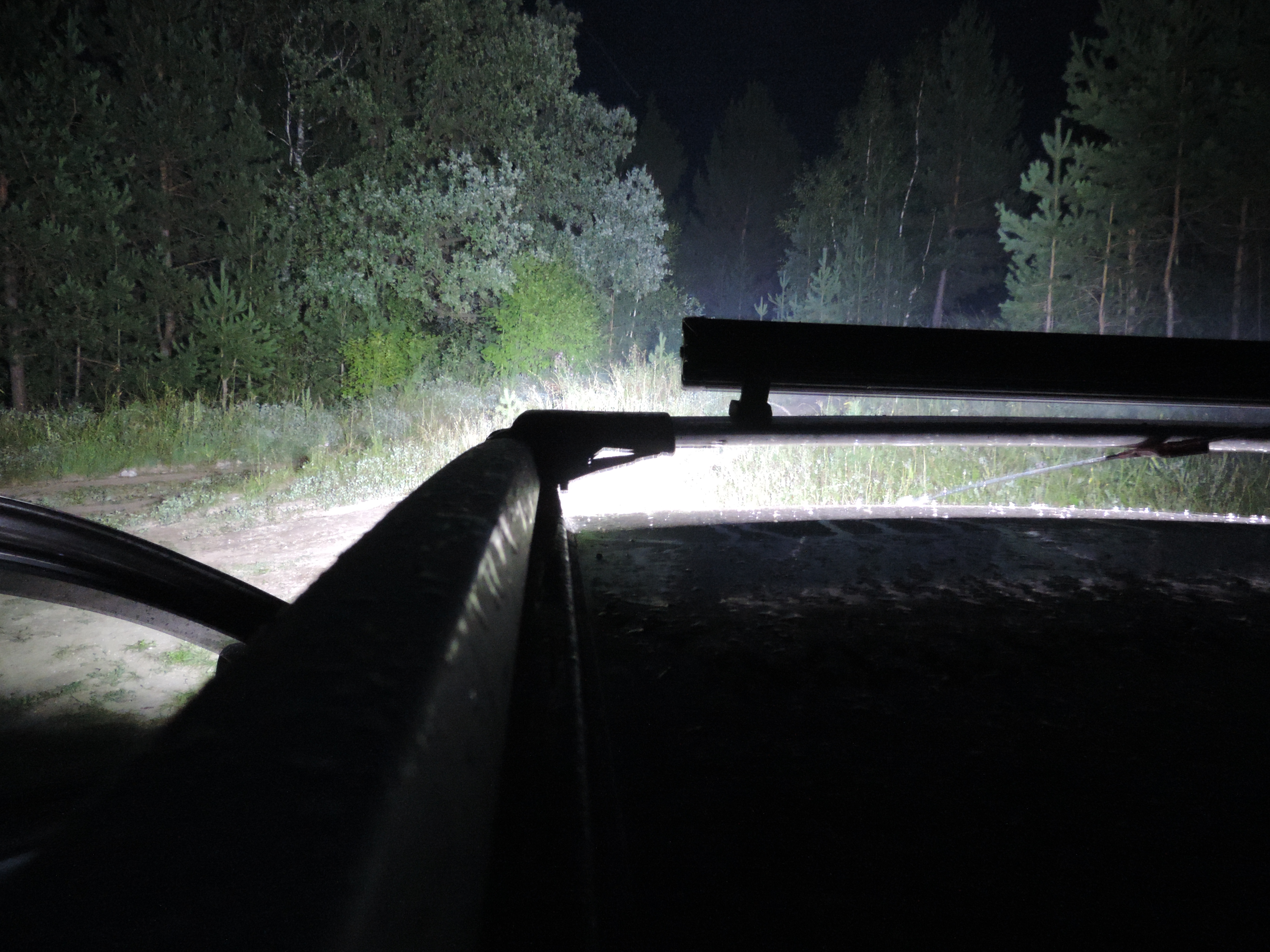

Покатался в выходные по лесам и полям...
Сравниваем, дальний и люстра:
ДАЛЬНИЙ:
ЛЮСТРА:
ДАЛЬНИЙ:
ЛЮСТРА:
ID:	50608   Нажмите на изображение для увеличения
ID:	50609   Нажмите на изображение для увеличения
ID:	50610   Нажмите на изображение для увеличения
ID:	50611   Нажмите на изображение для увеличения
ID:	50613   Нажмите на изображение для увеличения
