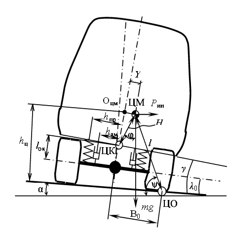

Имхо, те, который увеличивают на 1см ни к чему плохому привести не должны
Возможно, можно ведь прикинуть этот 1 см...
Например: Наш автомобиль является ОГРАНИЧЕНО-УСТОЙЧИВЫМ, т.е. когда равновесие устойчиво только в пределах колебания относительного центра тяжести (ОЦТ) над опорой (в зоне АВ). Чем больше величина площади опоры АВ, тем больше запас устойчивости тела в динамике и больше момент устойчивости – Муст:
Муст=Р*АВ
Устойчивость тела в статике выше при низком расположении ОЦТ, т.к. в данном случае больше угол устойчивости. Опрокидывающий момент силы тяжести – Мопр равен произведению величины силы Р на высоту Н или любой другой силы на плечо её действия:
Мопр=Р*Н или Fx*Н
Соотношение момента устойчивости и опрокидывающего момента показывает запас статической устойчивости тела и характеризуется коэффициентом устойчивости – К:
К=Муст/Мопр
Попробуем прикинуть (цифры возьму приблизительные)...
P величина силы в статическом состоянии равна массе авто = 1300 (округлим)
Считаем что АВ ширина авто (будем считать что нас интересует устойчивость к опрокидыванию) = 1,56 м (по центру колес, передние немного шире)
Инфы по фактическому значению высоты центра тяжести не нашел, будем считать, что относительный центр тяжести расположен по центру автомобиля (в осях по ширине) и на уровне кромки заднего бампера = 0,77 м
определим угол устойчивости
tgА=Н/(АВ/2)=770/780= 0.98717948717949, угол А = 44° 37´ 49˝
При увеличении высоты ОЦТ на 1 см, получим
tgА=Н/(АВ/2)=780/780= 1, угол А = 45°
Момент устойчивости будет равен
Муст=Р*АВ = 1300*1,56 = 2028
Момент опрокидывания Мопр=Р*Н = 1300*0,77 = 1001 итак при у увеличении высоты относительного центра тяжести увеличивается пропорционально и момент опрокидывания, а так же уменьшается угол равновесия (сумма углов) С=А+В...

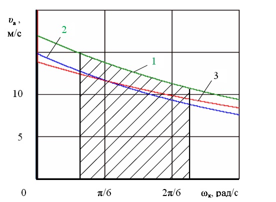

Это статичный расчет, если прикинуть динамический (т.е. на скорости и при воздействии центробежной силы при повороте), то результат будет выглядеть примерно так: относительный центр тяжести сместится в сторону меньшего радиуса, чем выше скорость тем большее значение центробежной силы и, следовательно, большее смещение относительного центра тяжести к краю (по рисунку к точке В), так как выведение тела из равновесия вероятнее всего в сторону, где меньше момент устойчивости (угол устойчивости). В результате что нам дает 1 см: уменьшение угла устойчивости на 1 градус в статическом режиме и пропорциональное уменьшение в динамике, но при динамике ОЦТ сместился и угол устойчивости в одном случае будет равен 22° и в другом 21° (при смещении ОЦТ, например на 50 см), но так же стоит учитывать что меняются компенсирующие силы (амплитуда сжатия пружины и как следствие степень сжатия амортизатора)...
Если рассматривать в комплексе, то при определенных условиях (значениях скорости и радиуса поворота, т.е. как результат значение углового ускорения) можно получить и боле стабильное поведение автомобиля при маневрировании за счет меньшего воздействия компенсирующих сил, но при определенных увлечениях составляющих углового ускорения приведет к опрокидыванию... ЗЫ получается нелинейный график
Зависимость критической скорости автобуса по опрокидыванию от угловой скорости поворота управляемых колес ω при различных радиусах поворота...
ЗЫ 1 см или не один, думать головой никогда не повредит....
Влад, всё правильно. Подобные расчёты обязательно применяются серьёзными раллийными командами (уровня WRC), при создании, настройке, и калибровке подвески. Создаются компьютерные модели, ищутся компромиссы. Серьёзная наука.

а уж боксы разрешить ставить только сдавшим кандидатский минимум
Влад, бокс является лишь дополнительной нагрузкой по вертикальной оси и, позволяет (ИМХО) уменьшить растояние от относительного центра тяжести до плоскости (но при этом появляется, так сказать некая "парусность")...
Вообще если учесть массу воздействующих факторов, то прощитать довольно сложно, здесь влияет и наличие бокового ветра, и качество дорожного покрытия (сцепление колес с поверхностью), ну и конечно относительный центр тяжести на ходится не по центру авто, а смещен к двигателю, вследствии этого первым потеряет сцепление с плоскостью самое дальнее колесо от поворота (заднее противоположенное стороне поворота)...
ИМХО все девайсы, модернизация и изменение конструкции предусматриваются для достижения какой-либо цели, удобства, комфорта, ну и в последнем случае для перевозки грузов (ИМХО о чем и пишет производитель проставок)...
Каждому решать конечно самостоятельно, но я лишь хотел расскозать про некоторые но...
