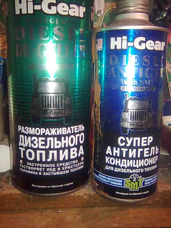

Я понимаю, не было заводских присадок, добавляли масло. Не было антигелей - заливали керосин. Кондиционер, который улучшает смазывающие св-ва, удаляет влагу и т.д. + как анигель. и дешевле.

Кроме того, для пущей уверенности, если приходится заправляться сомнительной соляркой, рекомендую поискать в магазинах и возить с собой флакончик комплексной присадки Castrol TDA. Это комплексная присадка, сочетающая в себе свойства антигеля (до -20), компенсирующая недостаточные смазывающие свойства стандартного топлива и содержащая антиокислители. Рекомендована для применения на любых дизельных двигателях, в том числе Common Rail и Pump Nuzzle.
Дак о том и говорю и делаю. Справа на фото. Только другой производитель. Не так много по деньгам, зато на душе как-то спокойнее. И без проблем езжу. К весне, надеюсь, стабилизируется рынок, уйдет окончательно класс 2 .
