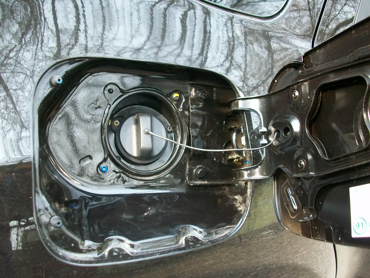

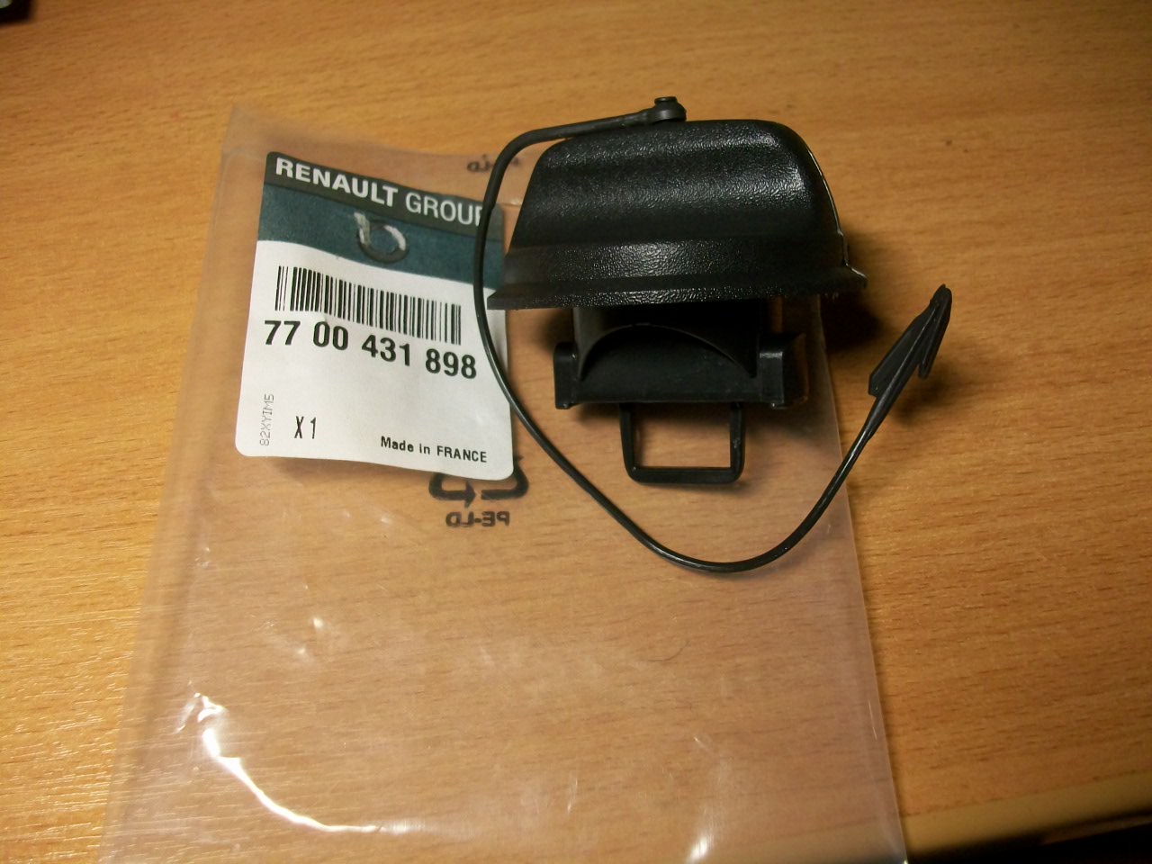

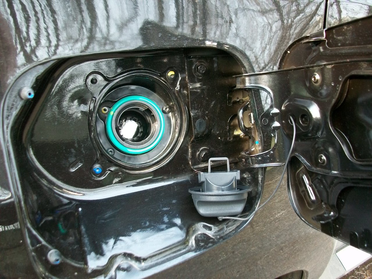

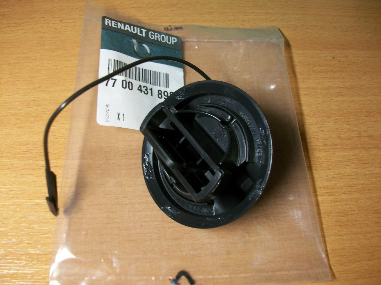

По умолчанию Пробка бензобака без ключа.

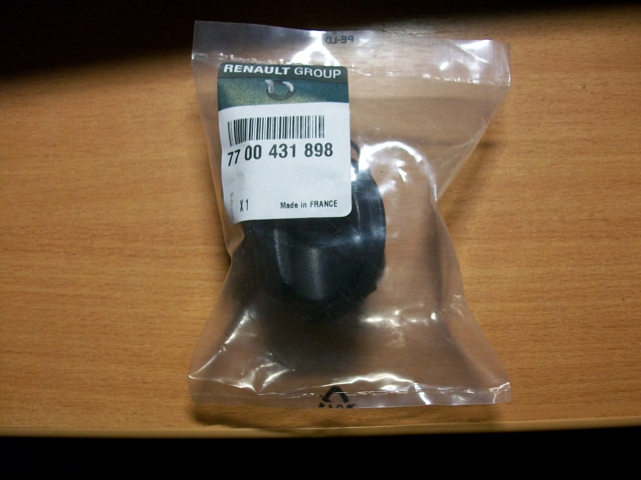

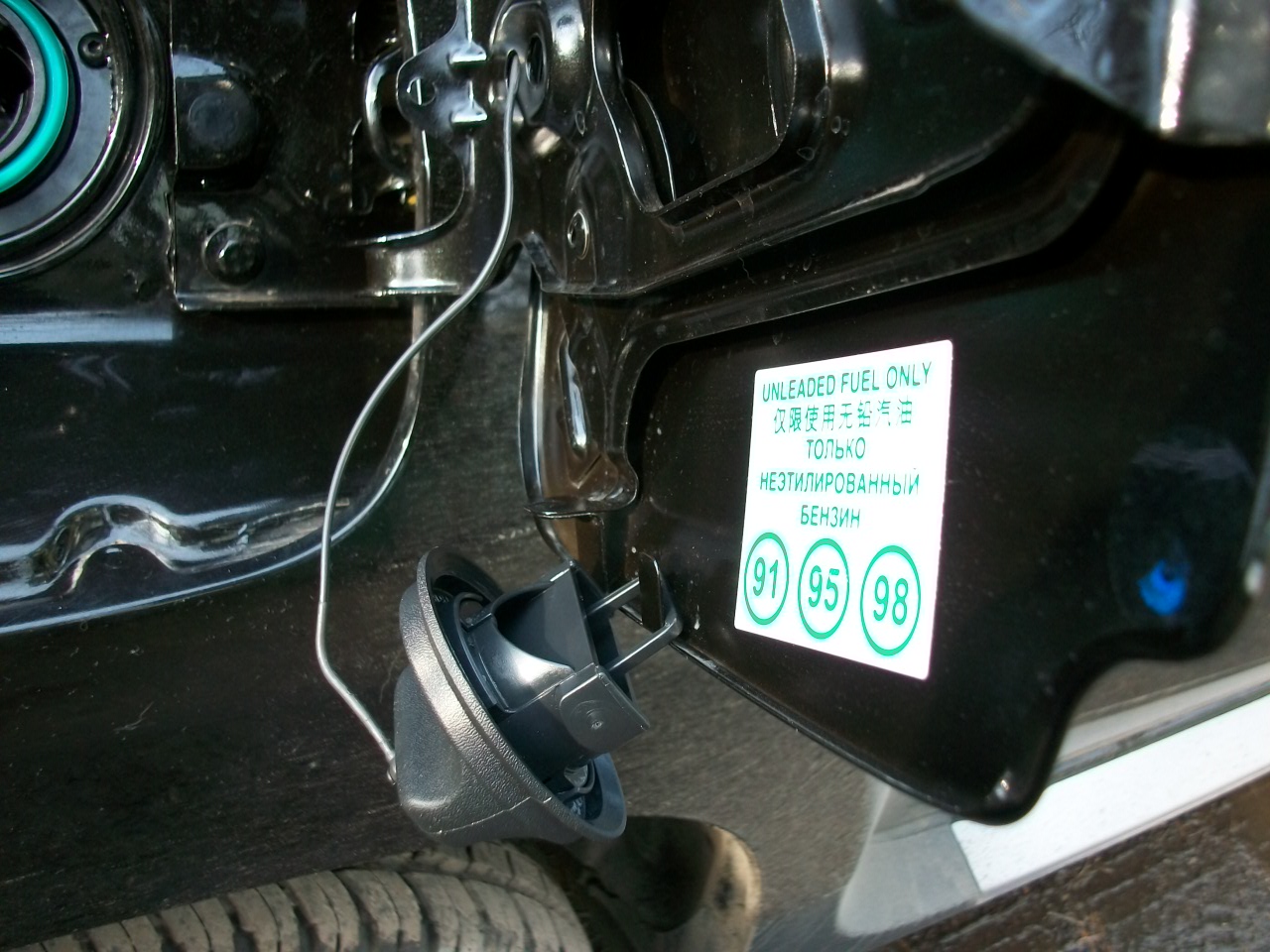

Пробка бензобака без ключа от Сандерика.
"[I]крышка бензобака для Renault Sandero
Артикул 7700431898
Группа Кузов
Модели sandero, logan
Производитель Renault
Примечание без ключа
Цена 360 руб.
Пробку подобрали
Спасибо за наводку. Купил (сейчас подороже). Связующий "шнурок" - переставлю.

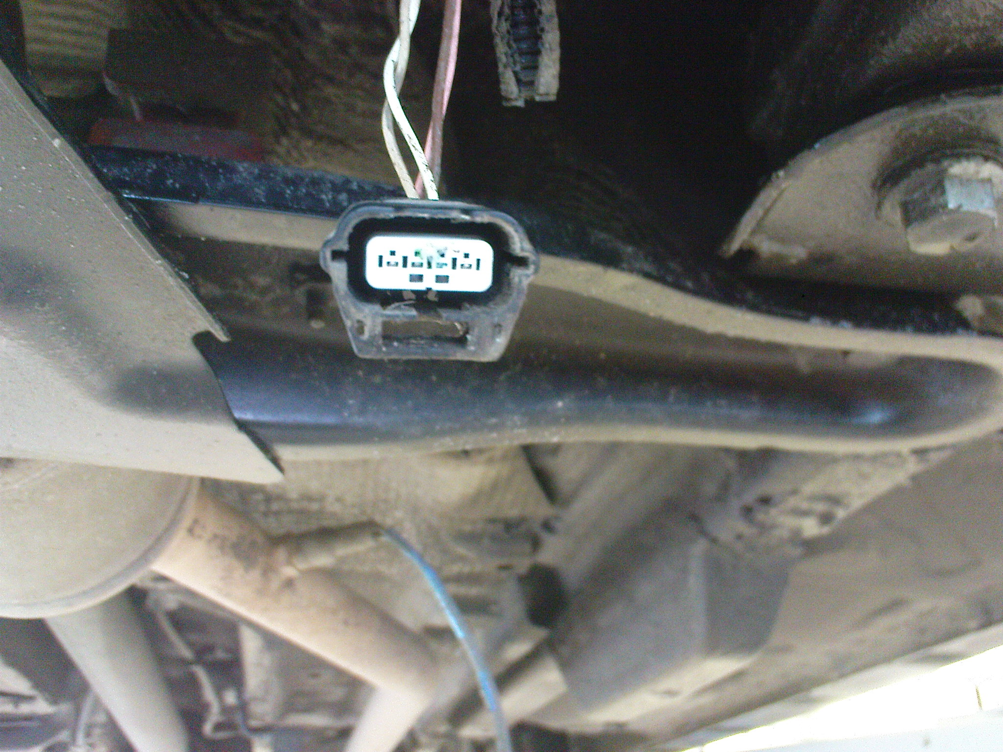

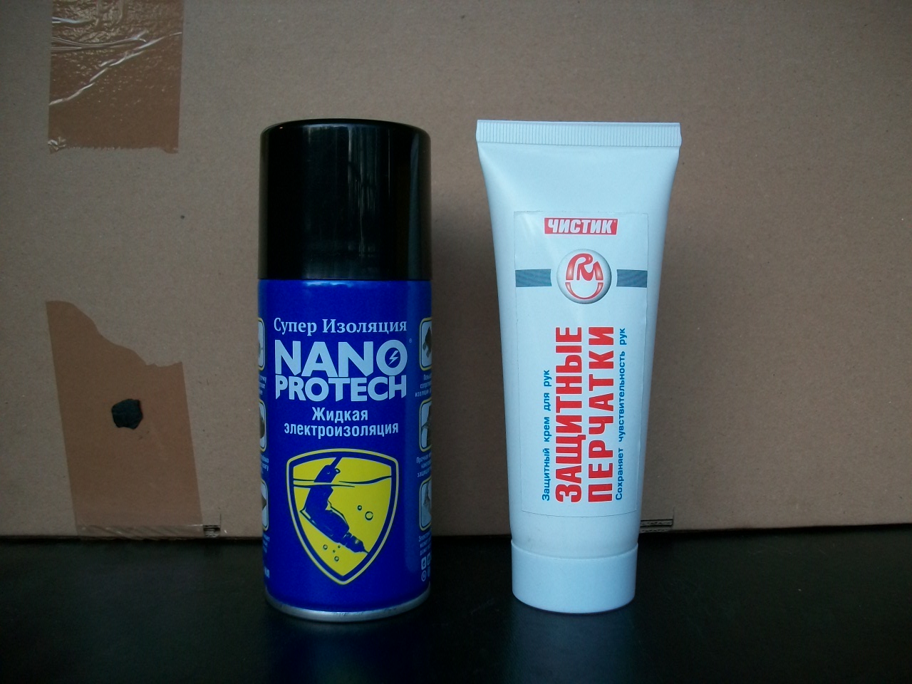

Прикупил два средства. Одно для нанесения на руки перед началом работы, не люблю работать в перчатках. Другое для защиты контактов от коррозии, окисления. Вот для таких случаев...
Собираюсь обработать все электроразъёмы под днищем автомобиля, и в потенциально сырых местах.

ХОЧУ, когда обработаешь напиши какая реакция окиси была на средство.

... когда обработаешь напиши какая реакция окиси была на средство.
Это фотки не с моей машины. Я когда их увидел на форумах, озадачился. Решил подобрать средство для защиты этих электрических соединений. Поискал в интернете и нашёл только два средства.
Liqui Moly, Electronic-Spray (0.2 л) — Спрей для электропроводки, арт. 8047
И второе то, что у меня в сообщении (магазин AGA на ул Свободы 57к1с1).
Мне хочется сработать на опережение, не доводить до окисления.
Для очистки окисленных контактов, есть много разнообразных средств. В одном из магазинов более 10 наименований (КЭМП на ул Мневники 16), а вот для защиты (профилактики) - там не было. Поэтому отписаться о результатах обработки, есть смысл через год или по более.

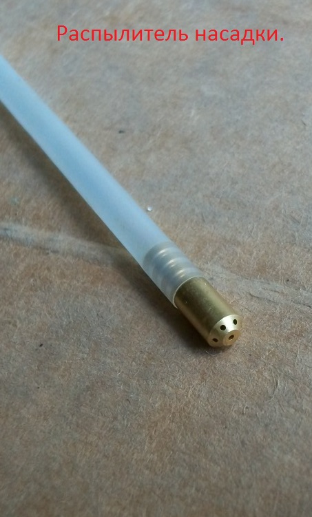

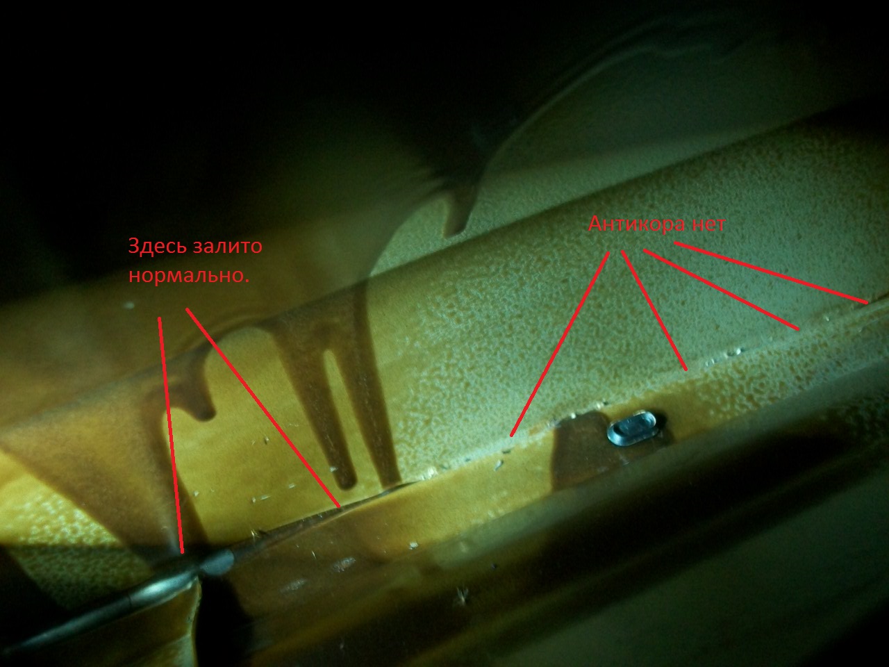

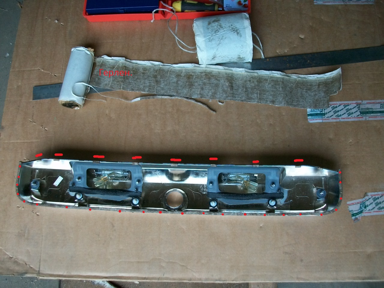

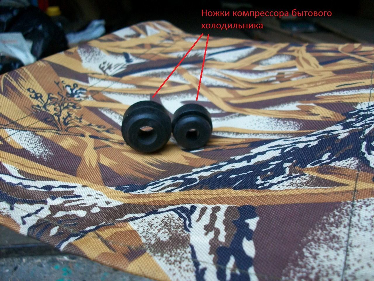

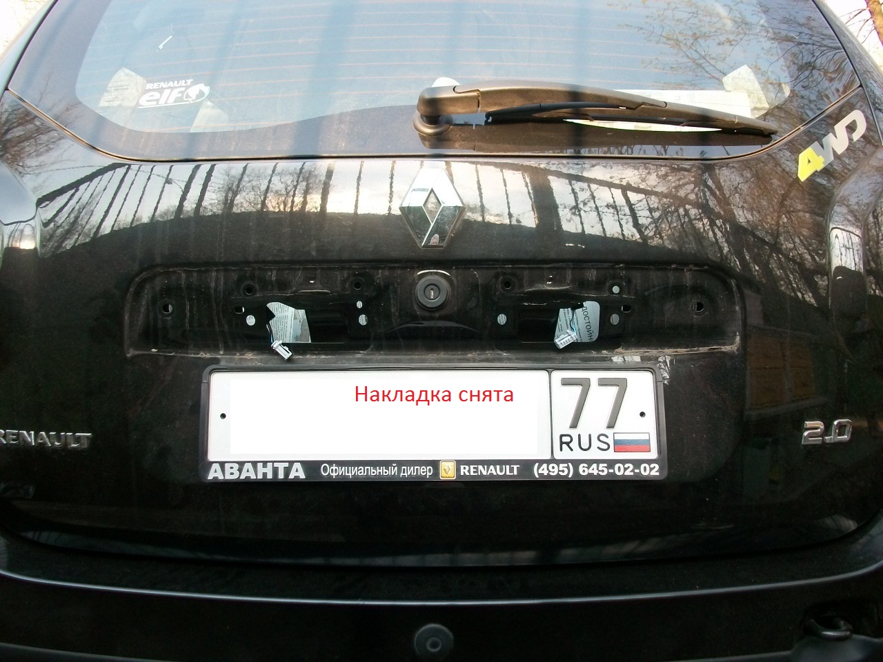

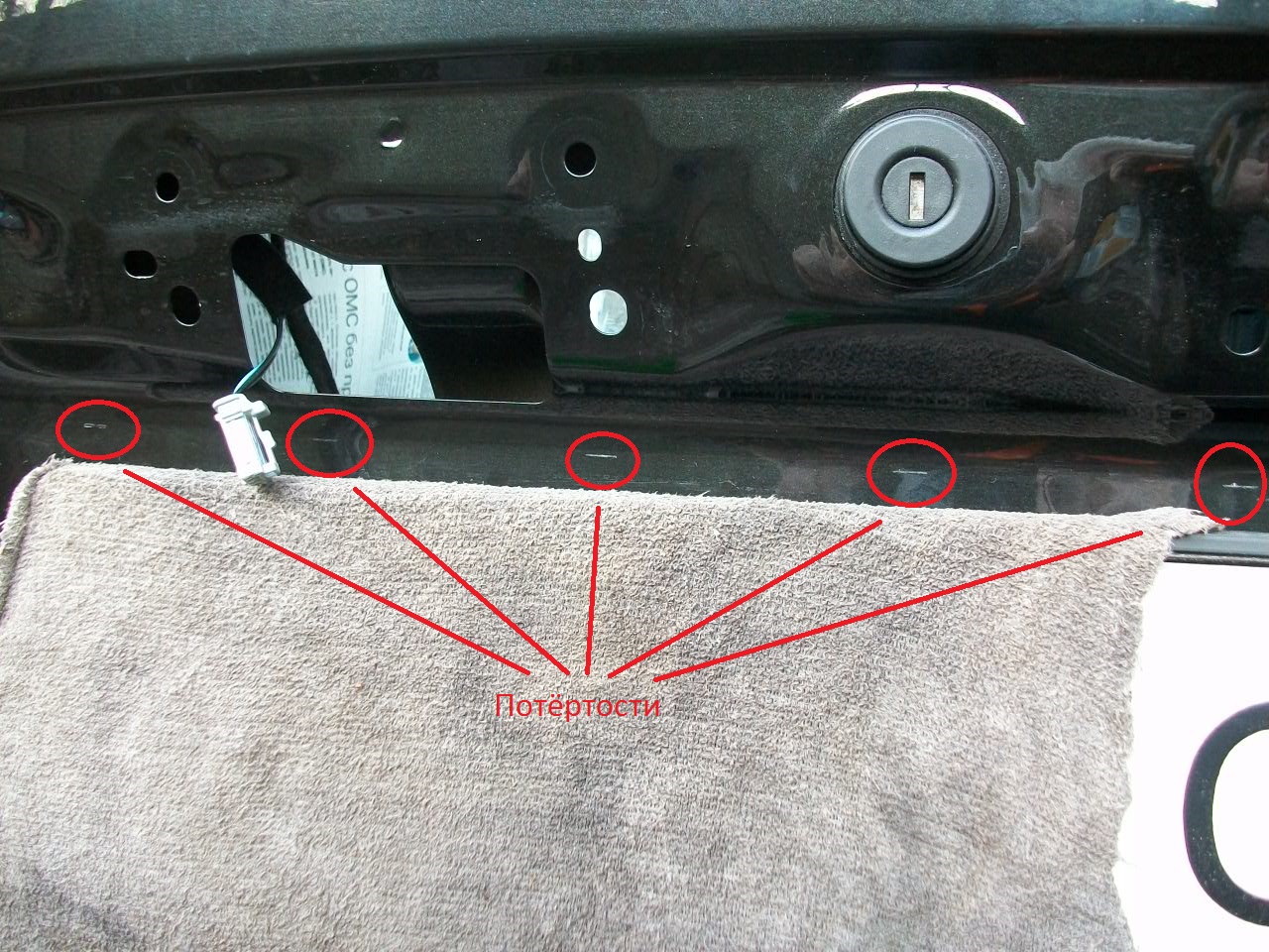

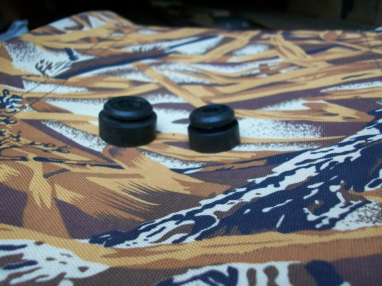

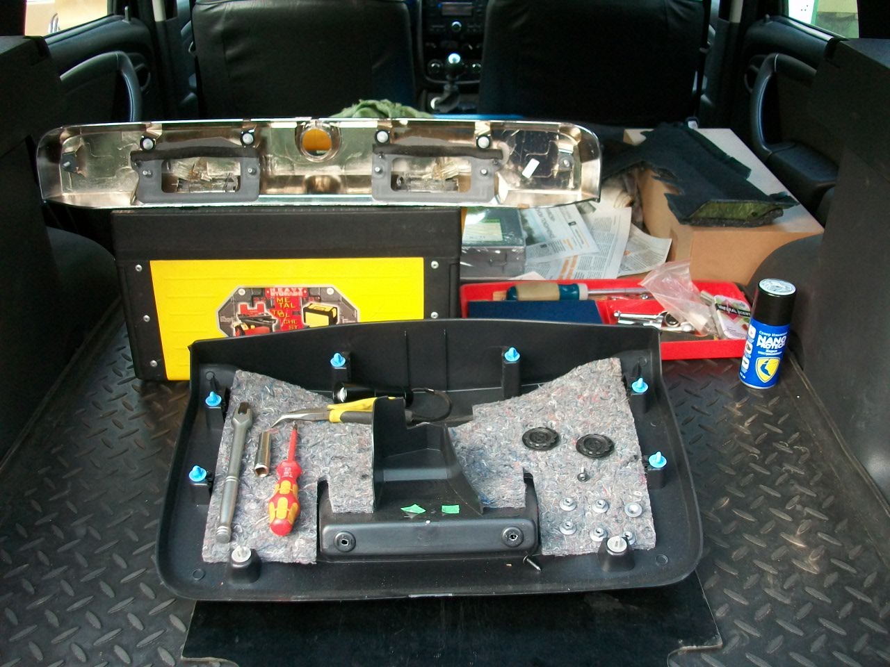

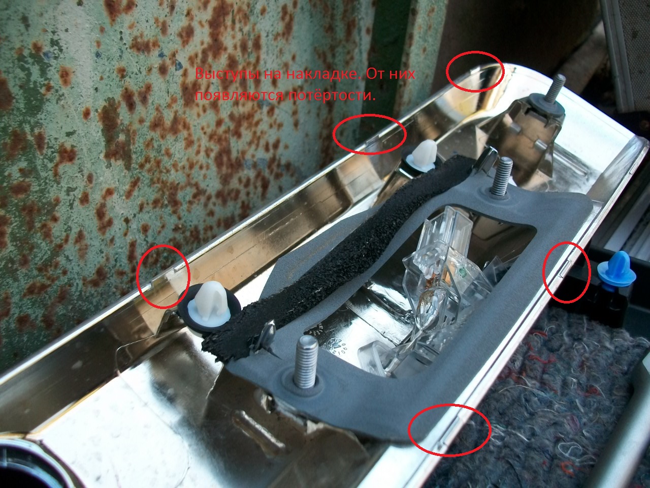

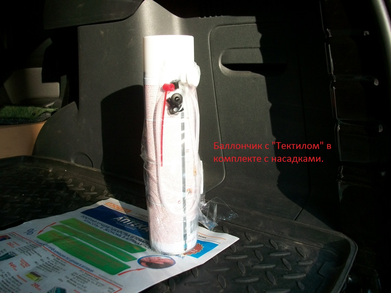

Была снята хромированная накладка задней двери. На накладке есть выступы (по всему периметру) для обеспечения проветривания пространства под накладкой. В местах контакта выступов с кузовом появились потертости до грунта. Стояла задача исправить этот косячок. Полную герметизацию я счёл нецелесообразной. Поэтому "герленом" (Ленточный герметик Герлен Д 100/1,5 ....http://www.filimarket.ru/catalog/gerlen-d/) загерметизировал только верхнюю дугу. На нижние выступы нанёс небольшие отрезки.

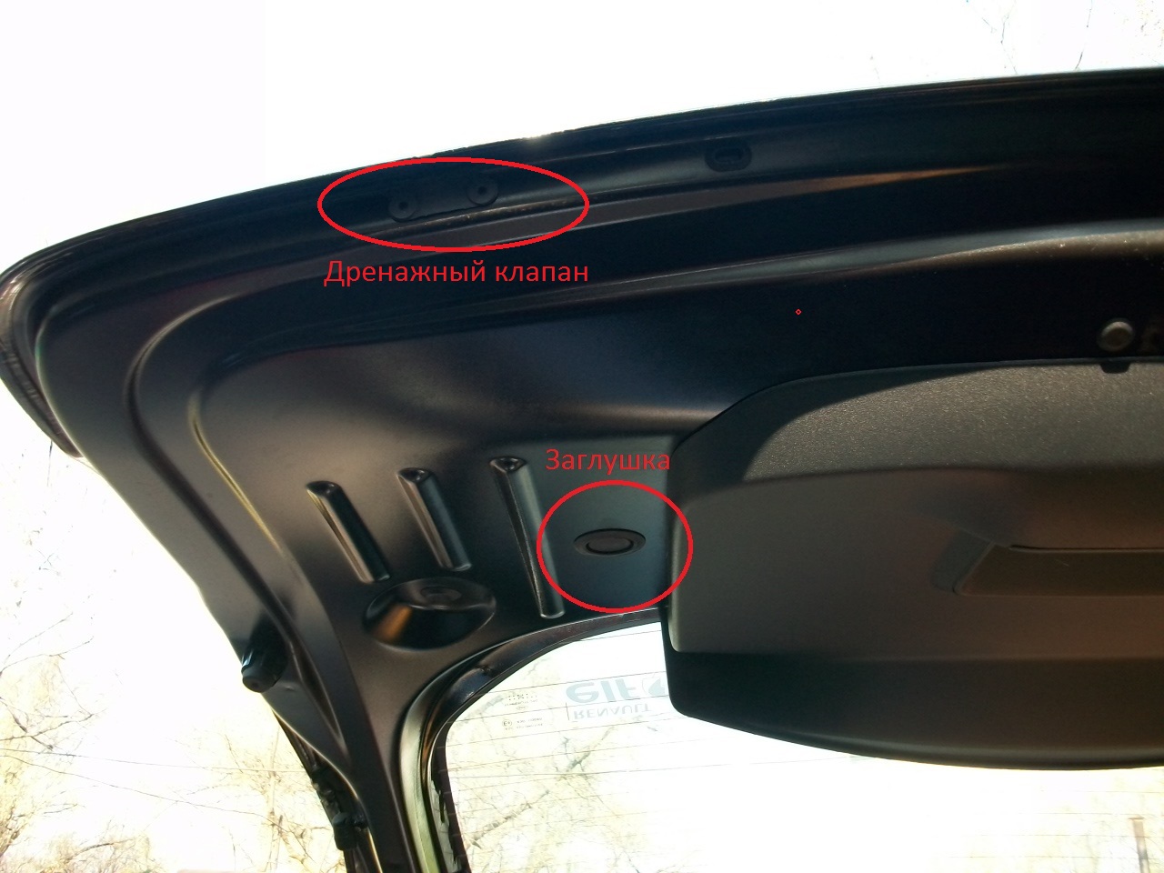

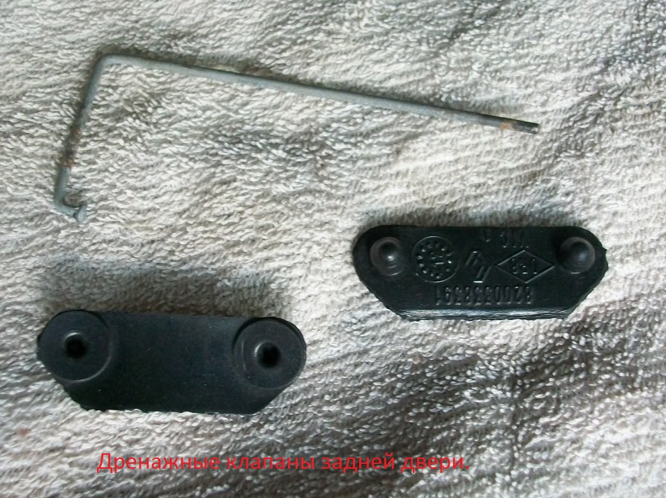

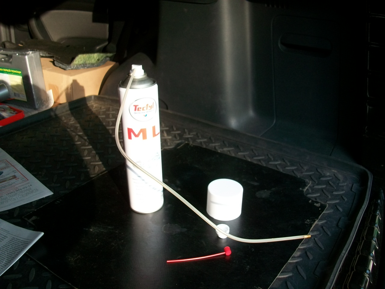

Внутри двери увидел необработанные антикором участки. Прикупил "Тектил" с насадками и обработал дверь.
По низу двери установлены два дренажных клапана. От воздействия "Тектила" они разбухают, поэтому перед обработкой их надо снять. Вставлять можно после подсыхания "Тектила". Для монтажа на место всяких заглушек (дренажных клапанов) - удобно применить простенькое приспособление из велосипедной спицы. После этих "процедур" задняя дверь была собрана.

Фото подготовленной к монтажу хром. накладки. И ещё 2 фото дренажных клапанов.

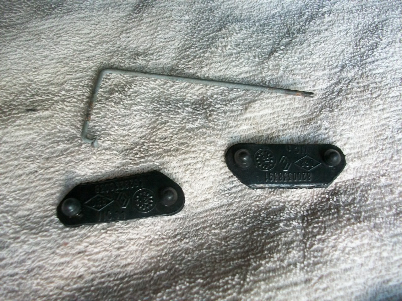

Дурная голова рукам покоя не даёт.

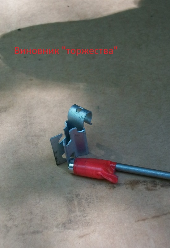

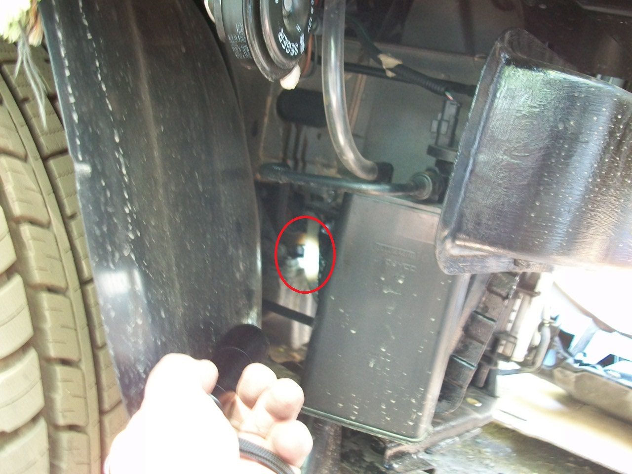

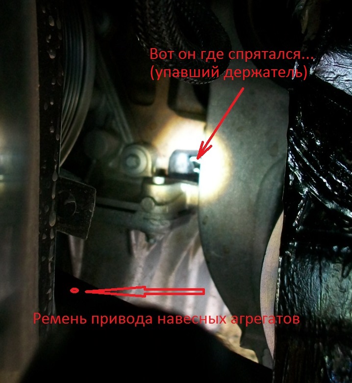

Я уже писал, что при работе в подкапотном пространстве надо соблюдать осторожность - не ронять туда инструменты и предметы.
Зачесались руки снять бесполезные держатели (из закалённой стали) на пластиковой крышке - ну типа если протереть, да тряпка цепляется. Три штуки были сняты пассатижами без осложнений. Четвёртая дзынькнула и пропала.
Я этим был весьма озадачен... Поискал вокруг машины - нету. Казалось бы ерунда, не велика потеря. Но раскинув мозгами понял, что эта штучка может попасть под ремень привода агрегатов и принести немало бед и расходов (если ремень будет повреждён) . Или если попадёт под какой-нибудь провод или шланг и со временем повредит их, или при вибрации протрёт краску. В общем вспомнил несколько пословиц, самая безобидная -"Когда коту делать нечего, он яйца лижет".
Однако, делать нечего, решил искать.
Вот сейчас сниму защиту поддона и она найдётся..
Поддомкратил, открутил шесть болтов крепления защиты, слегка наклонил - нету штучки... Открутил ещё три болта и снял защиту совсем. Тщательное обследование открывшихся мест не дало результата.
Свечерело, похолодало - надо машину с площадки загонять в гараж...
Скрепя сердце, с замиранием дыхания завожу машину. Вроде всё как обычно, заехал в гараж.
Ночью в воображении рисовались безрадостные картинки обрыва ремня в какой-нибудь дальней поездке, пожара от короткого замыкания в результате повреждения изоляции какого-нибудь провода.
Утром прихожу на стоянку, ещё раз осматриваю территорию на предмет находки держателя - нету-у...

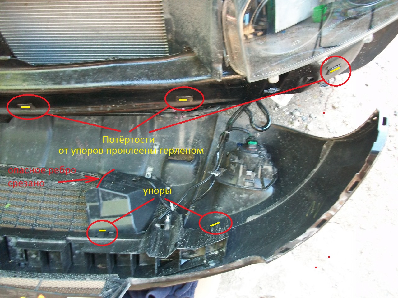

Завожу машину, выезжаю из гаража и снимаю бампер. Поиски продолжаются. С правой стороны двигателя есть немало закоулков, куда мог залететь держатель. Уже и не помню после какой попытки, но пропавший держатель был обнаружен. Ура-а! Можно расслабиться... Достать его непросто. прикручиваю к длинной отвёртке сильный магнитик и с первого раза достаю пропажу.
Прикидываю какие полезности можно сделать, воспользовавшись тем , что бампер и защита сняты.
1) подрезал ребро в накладке бампера. (спасибо Strusto http://duster-clubs.ru/forum/showpos...1&postcount=28)
2) просверлил отверстия и стянул саморезами крепления усилителя бампера.
3) установил сирену сигналки.
4) "закрепил" герленом всякие дребезжащие пластмасски.

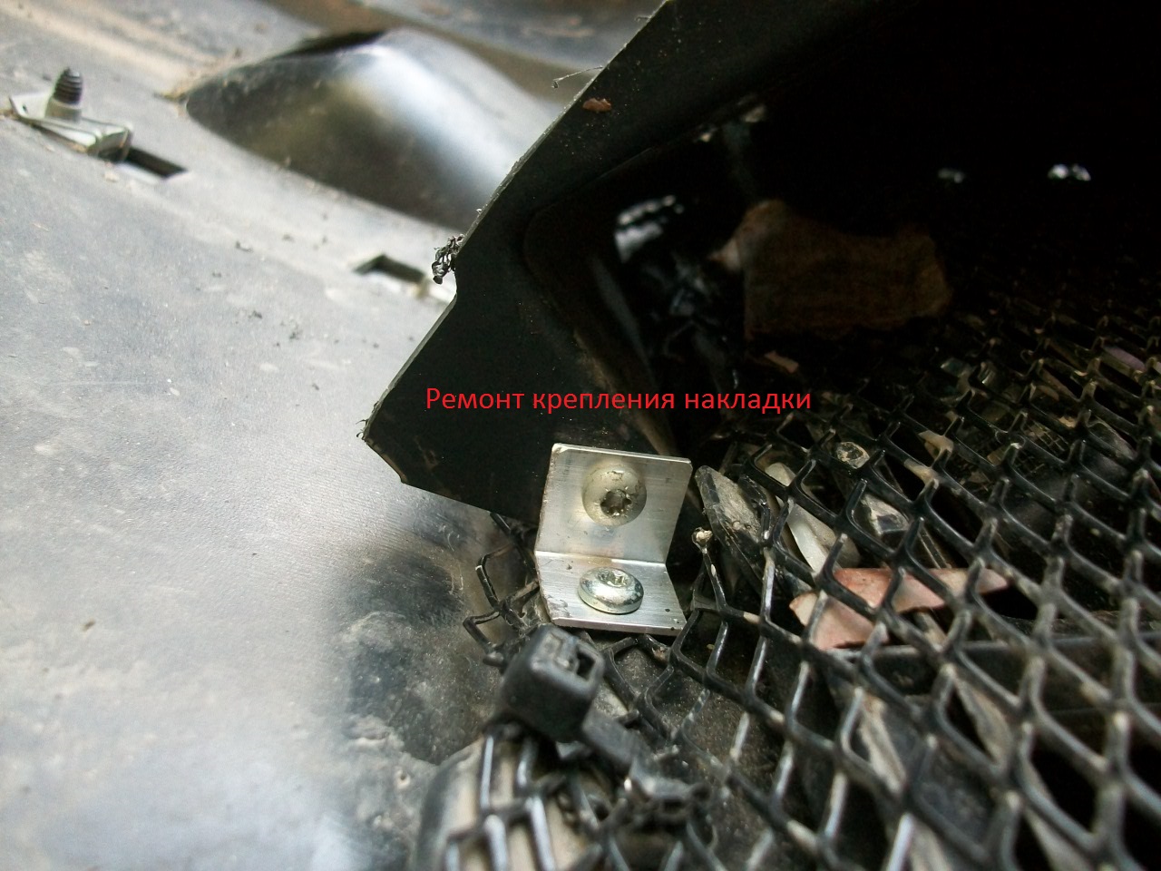

5) отремонтировал сломанный дилером крепёж накладки.
6) побрызгал антикором пропущенные места.
При неудачном подъеме с разворотом из под машины - стрельнуло в спину, лечусь...
А оно надо было...?

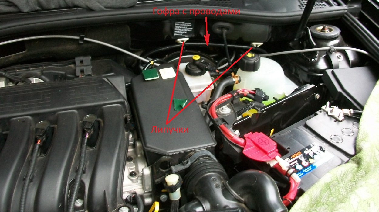

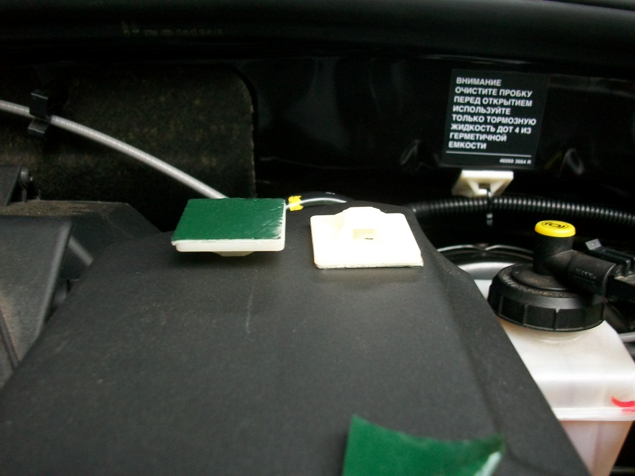

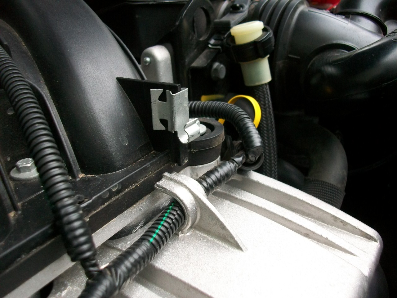

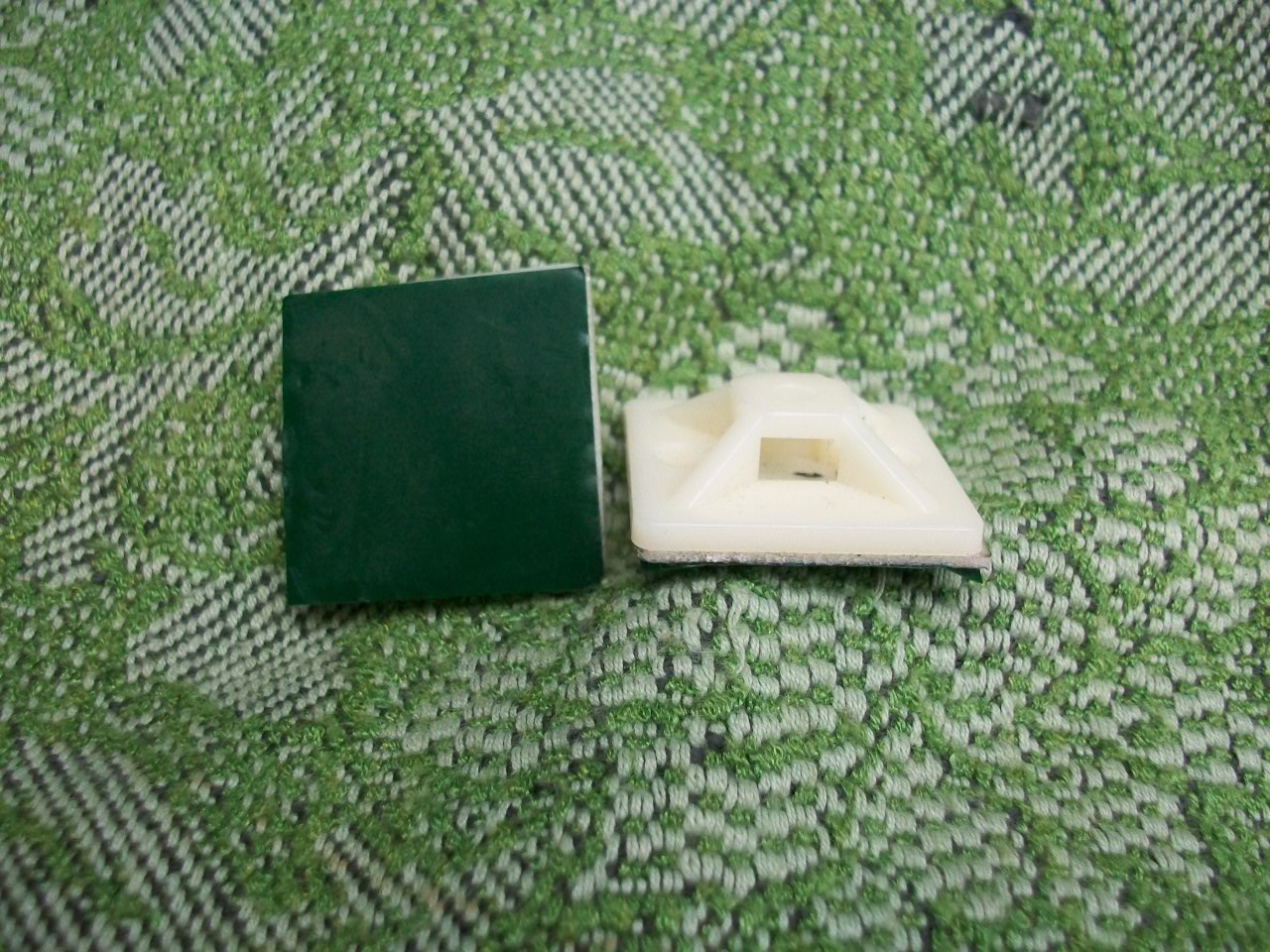

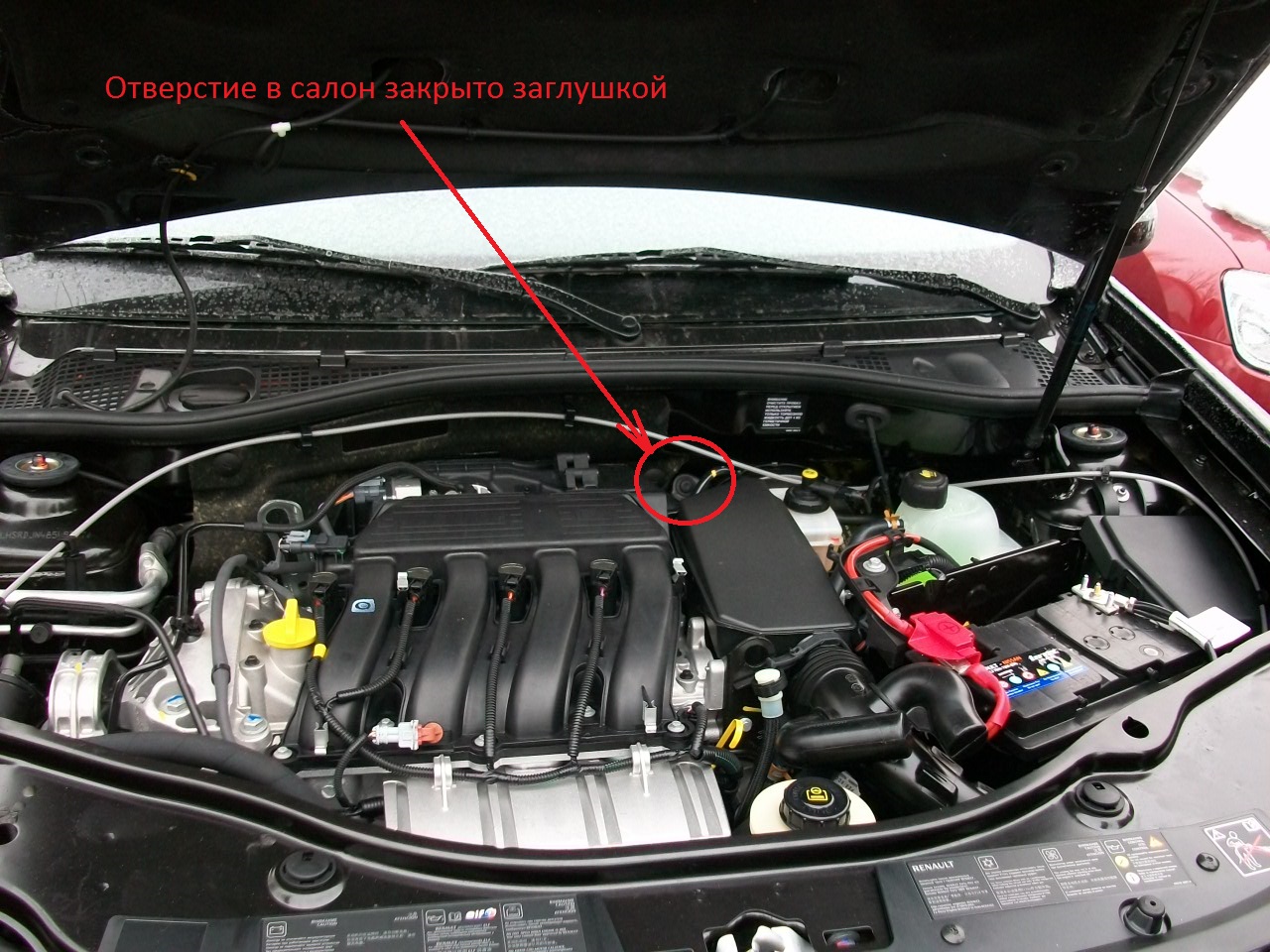

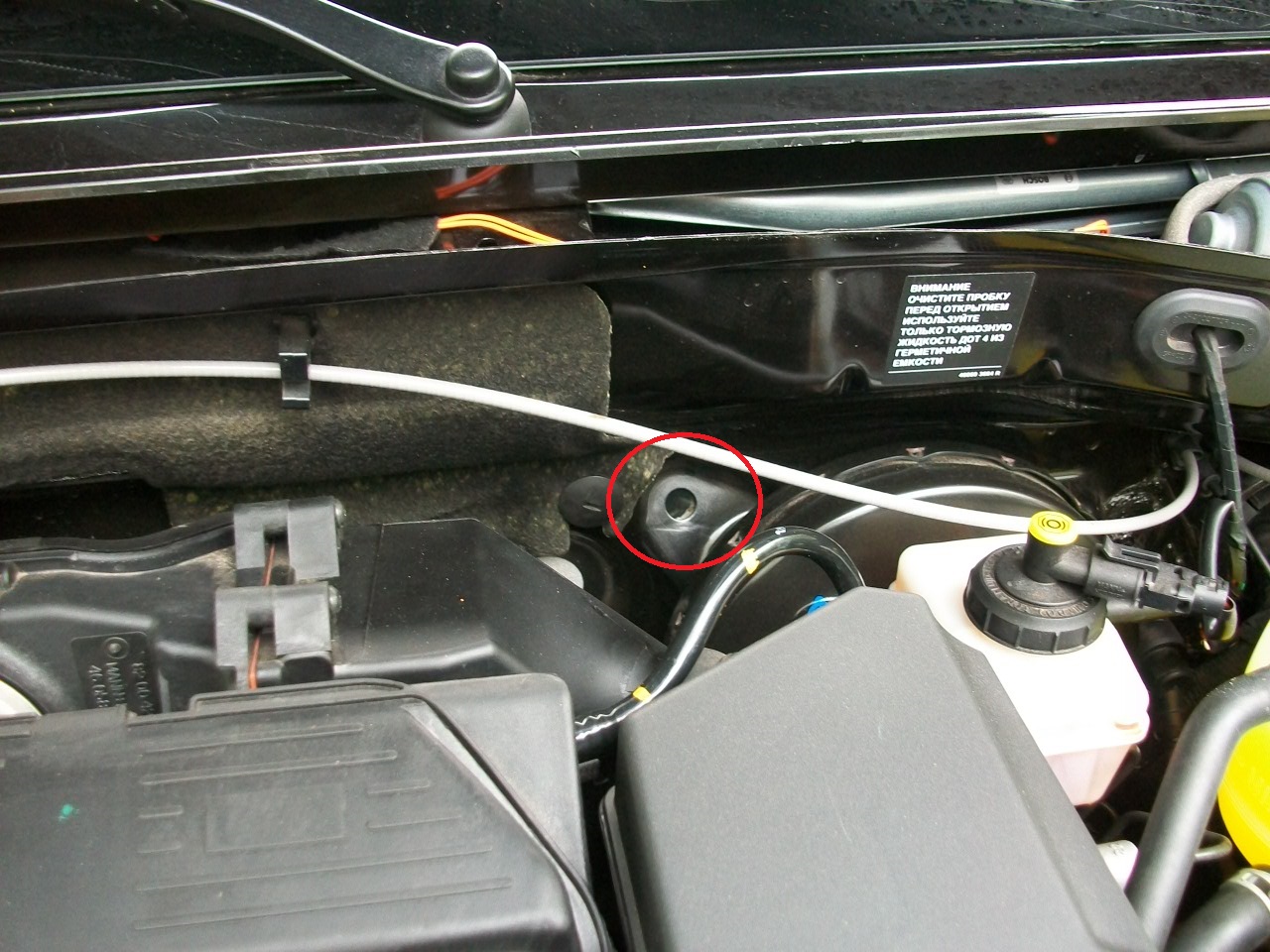

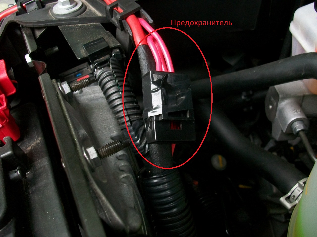

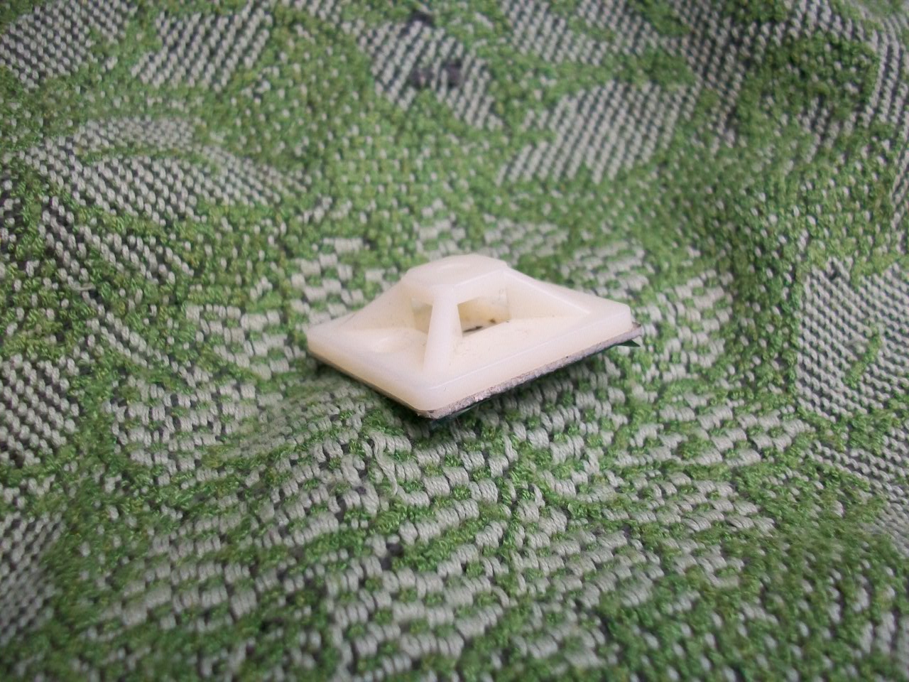

Протяжка проводов (+ аккумулятора) в салон, для авто с электронной педалью. Часть провода прошла в родной гофре, часть в проложенной заново. Отверстие из подкапотного пространства в салон закрыто заглушкой. Аккуратно вынуть заглушку, проложить провода, лучше в гофре. Чтобы проводка не тёрлась об вакуумный усилитель тормозов, закрепил её на липучках с хомутами. В отверстие кузова проводка проходит через резиновую прокладку (ножка компрессора бытового холодильника - имеет паз). Плюсовой провод от аккумулятора снабжён предохранителем (пока 10ампер.)
Как будут держаться липучки - отпишусь позже.

Липучки какой фирмы? Левота долго не держится.
Вот бы знать...
На них не написано. Друг подарил несколько штук.
От предыдущих работ остался скотч ЗМ, на крайняк, если отклеятся, им и приклею корпус липучки.

Сообщений: 8,675
Площадки самоклеющиеся зеленые, фиг отдерешь защитный слой. Держатся на 4 балла=) Есть те которые от за сутки отваливаются, но эти более менее, знаю такие.
