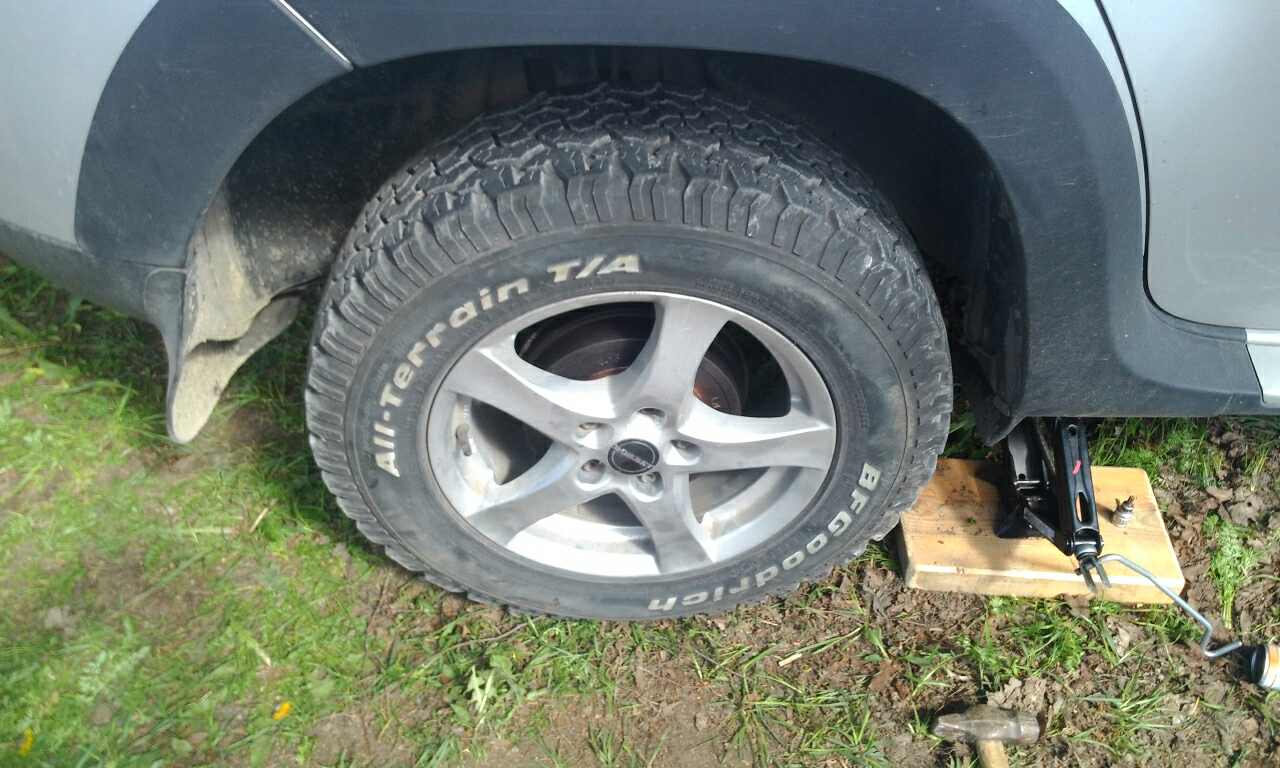

Первые признаки ржавчины заметил в начале лета, но в связи с рождением ребёнка, заниматься ей было некогда, вот и дотянул почти до осени. В субботу наконец-то добрался до этого безобразия. Блин, даже на ВАЗах эти барабаны не ржавели, а тут... Ну да ладно.
Вот небольшой фотоотчёт:
На фото то, чем обрабатывал и красил. Общая стоимость 250 рублей.
Как всё это выглядело до обработки:
Попытался сдёрнуть барабан руками, предварительно обстучав киянкой, но ничего из этого не получилось. То ли приржавели, то ли прикипели, не понятно. Умудрятся со съёмом не стал, поэтому всё делал не снимая барабанов.
После обработки преобразователем ржавчины:
Тут надо сказать, что ждать до полного высыхания этого преобразователя у меня не хватило терпения. Ждал где-то полтора часа, за одно и в гараже прибрался. Потом протёр и покрасил:
Конечный результат :
Думаю, что всё это не панацея, и конечно же через какое-то время ржавчина опять вылезет. Надо было красить сразу же после покупки. Что же буду подкрашивать, не исключено что прямо по ржавчине, если не будет времени. Пыльнуть не долго.

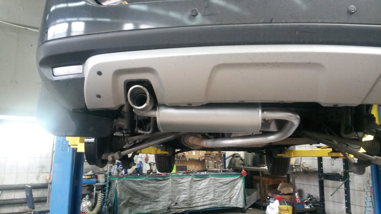

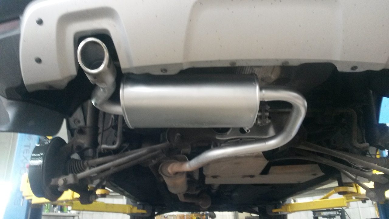

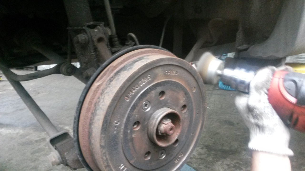

Решил сегодня покрасить барабаны.

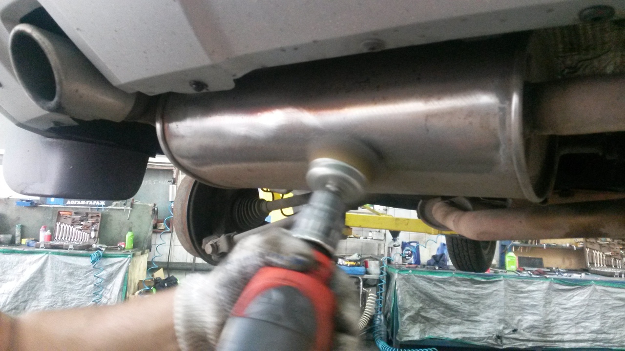

С насадкой на дрель зачистили оба барабана, и заодно глушитель.

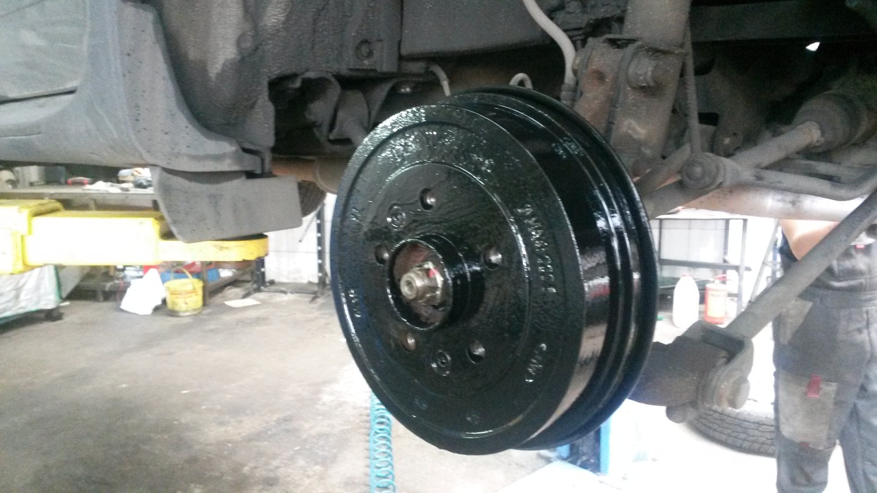

Далее барабаны покрасил "краской по ржавчине"
А глушитель аэрозольной нитро-краской из балона, за 100 руб.
Посмотрим сколько продержится и то и другое... До весны дотянет - и то хорошо...[/B]
