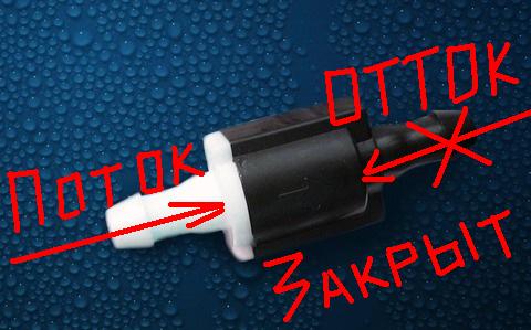

а не будет ли, в случае установки клапана у бочка, время реагирования как без клапана?
Время задержки жидкости сведется к нулю,т.к вся магистраль будет полностью заполнена жидкостью которая будет постоянно находится в шланге.(при исправном клапане), особенно это будет заметно при первом пуске на орошение заднего стекла-после долгого простоя омывателя. У вас сейчас задняя форсунка после простоя омывателя работает так, при первом пуске омывайки происходит задержка по времени(т.к не чем не запертая жидкость не спеша слилась в бочок )-остальные пуски омывайки проходят без задержки по времени.(вступает в работу гидрозатвор-который образуется между бочком и клапаном ) Я пытаюсь сказать как должен работать обратно-запорный клапан на 100% -без искусственно созданного гидрозатвора, а для капотных форсунок наверно лучше иметь все-же один клапан от бочка что-бы не иметь в дальнейшем проблем с насосом.(они в булочной не продаются)

Sane, но нет задержки в подаче воды. нажимаю и сразу льётся. что спереди, что сзади.

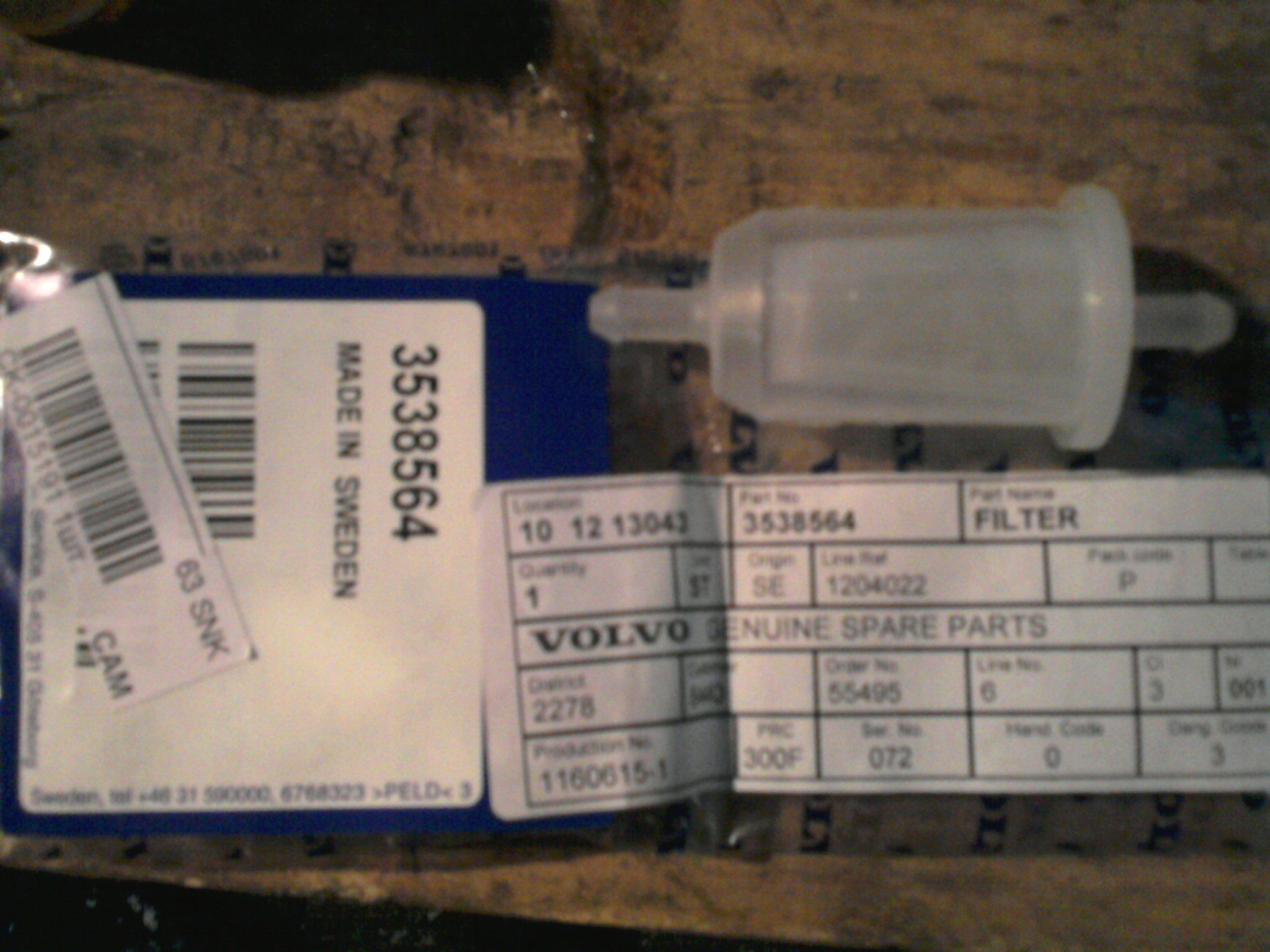

Все точно так же и как у Игоря в первом посте. Прикупил еще на exist-е фильтр омывайки, пока еще не ставил
На заднюю тоже чо-то прикупил, даже не буду вам показывать, не понравилось, буду дальше инет курить и искать от других авто.
