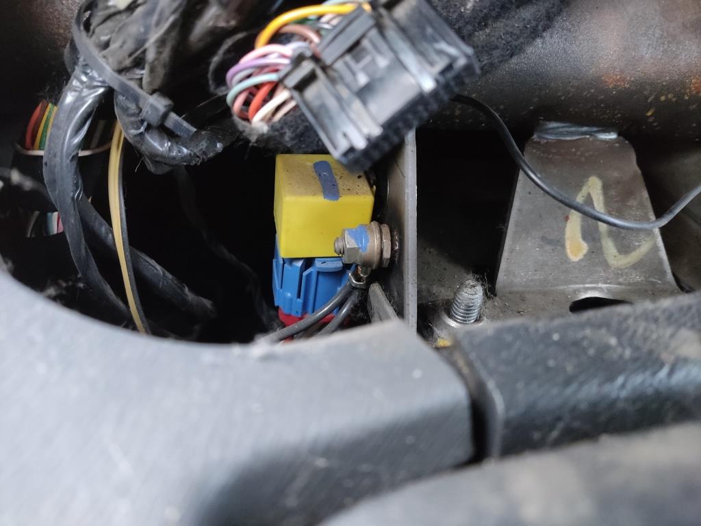

Ещё вопрос - кто знает что это за реле (желтое) под приборкой (фото)?

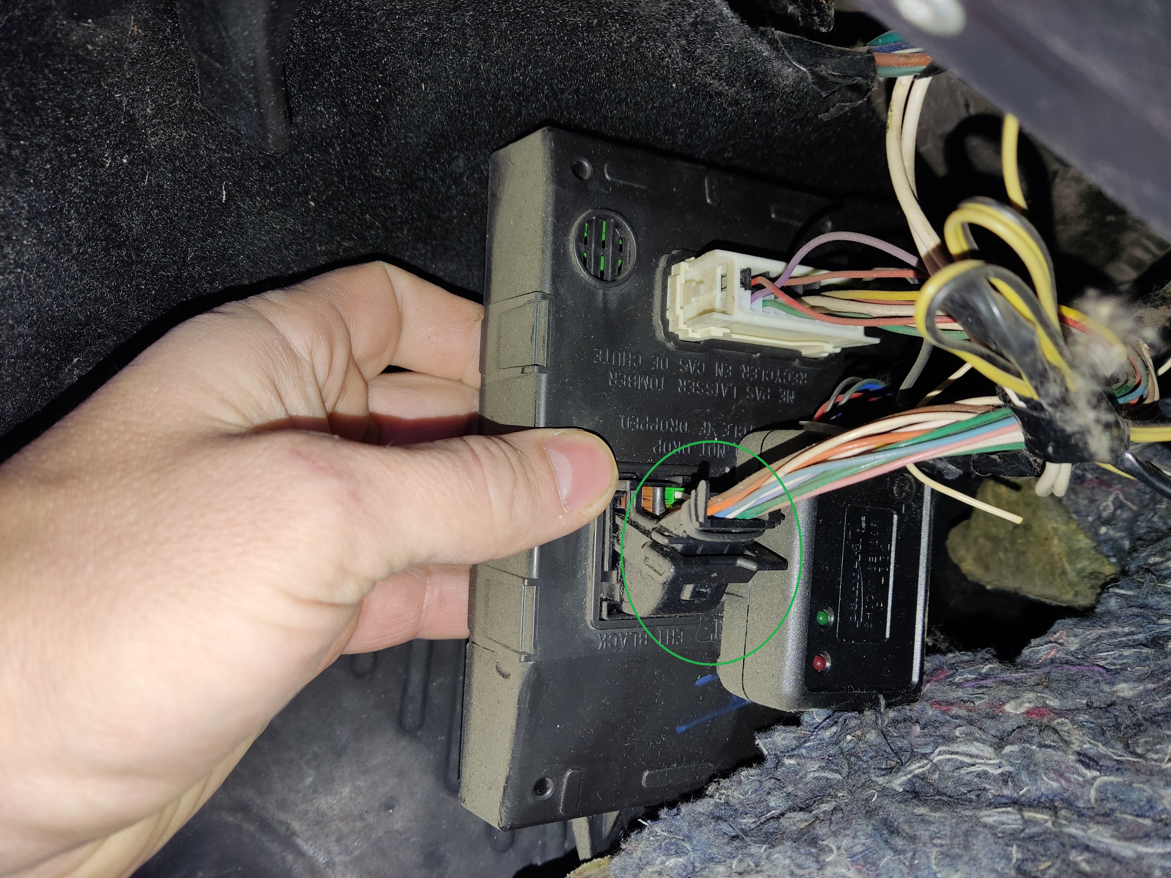

Колодка, как я понимаю, эта (зеленым обвел) или белая?

Вызванивать от лампочки к проводу.Хотя конечно по симптомам вроде как БУЭ виноват,типа тот кусок эл ключа что отвечает за сигнал от переключателя в режиме лев поворота, потому что когда сигнал приходит на провод 8-33 все поворотники работают, а вот ключ от провода 28 или 29 в зависимости какой из них за вкл левого влияет- касячит.Именно с этим и связано разовое мигание левого поворотника.Но я как понимаю замена не помогла?

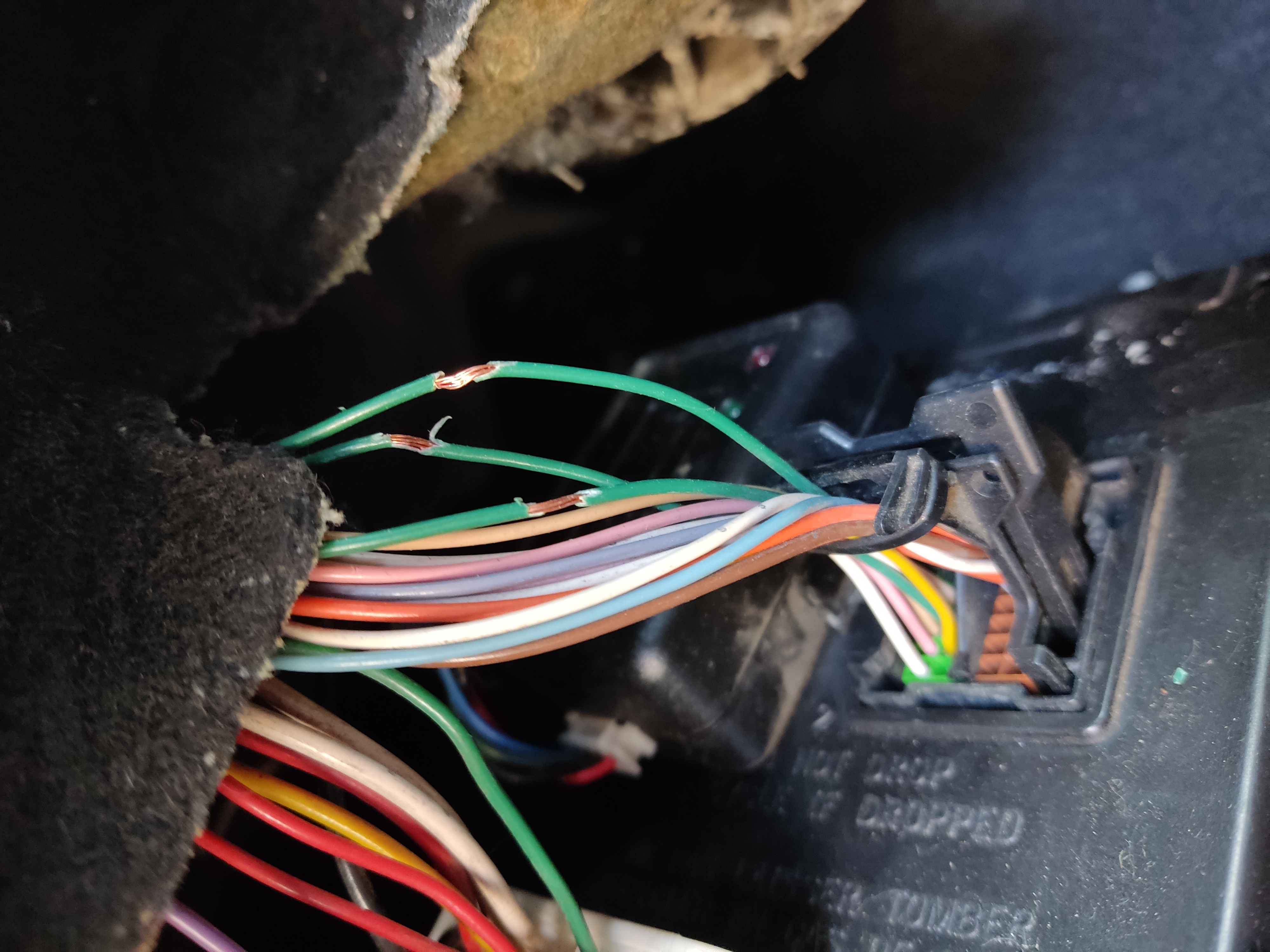

Прям сейчас проверяю. В общем оголил все 3 зелёных провода. Проверил каждый, но лампочка не загорелась ни от одного. Включал и левые и правые поворотники и аварийку. Как проверяю - один конец жилы подключаю собственно к зеленому проводу, другой конец к одному из контактов лампочки, второй контакт лампочки к кузову (оголенному от краски разумеется). Все контакты прочно скрепляю, поэтому слабый контакт исключён.
Лампочку взял от плафона, предварительно проверив и лампочку и провод на работоспособность.
Что ещё. Лампочка загорелась лишь от зелёного провода, который приходит на белую колодку ВСМ (НЕ эти три которые у меня оголены на фото и приходят на чёрную колодку, а другой который приходит на чёрную колодку).При включении аварийки лампочка начала мигать.

Правильно ведь я проверял? Но почему тогда лампочка не загорелась?))
Такое ощущение, что сигнал с ВСМ идёт не на непосредственно поворотники, а на реле и потом уже на поворотники, иначе почему лампочки не загорались.

Ну по схеме реле нет, те их функцию выполняет БУЭ, я так понял мигала лампочка от провода 2 зеленого? вот его роль не понятна если конечно нет ошибки на самой схеме ,почему он подключается только к правым лампам поворотов как бы дополнительно (который от переключателя аварийки).А прдохранитель Ф19 целый?
---------- Сообщение добавлено в 16:36 ---------- Предыдущее сообщение размещено в 16:22 ----------
Можно попробовать отсоединить колодку, от акума, подать + на провода 9 а потом 8 должен загореться повротники с разных сторон в соответствии, Это что бы убедится что нет реле, Но его на 99% нет .Если верить схеме. На 33 не подавай 12В
А еще лучше взять самы дешманский тестер(так безопаснее случайно не ткнешь 12 в неправильное место и прозвонить от зеленого провода 8 и 9 до ближайших ламп поворота ,+точно узнаешь где 8 и 9 отвечающие за правую и лев сторону.
Дак да, но почему лампочка тогда не мигала...))))
Что за провод "2"?
Блин...если ещё схема неверная..
Преды которые слева в салоне, да, все целые.
Вся загвозка в том, что как понять какой 9, а какой 8....Пока первостепенная задача определить какой провод куда идёт.
Пробовал сегодня - провод брал от правого бокового поворотника, все три провода зеленых при прозвонке, на сколько помню показали сопротивление (контакт).
Я че думаю - может тупо разрезать тогда по одному проводу возле колодки к ВСМ, т.о точно найду какой провод идёт к левым поворотникам и уже на него подам напряжение.
