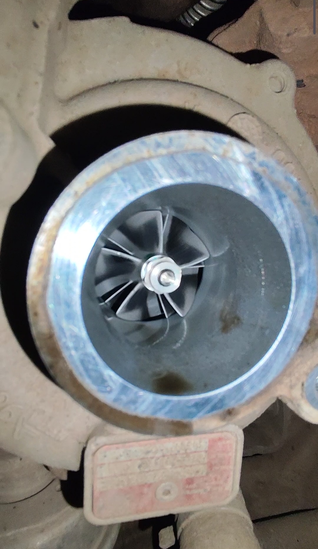

а точно ли оно угорает именно через поршневую? У турбы люфта нет лишнего?
Люфт есть, только не знаю в допуске или нет. На дорестайле у тебя турбина Garrett, а на рестайле BorgWarner, поэтому допуск по люфту может быть разный.
В патрубках постоянно маслице присутствует.
Есть фото крыльчатки, весной фоткал.

Это норма так и должно быть!Просто если за кончик (винт )крыльчатки пошатать то люфт небольшой должен быть а вот когда он как карандаш в стакане то сразу понятно.

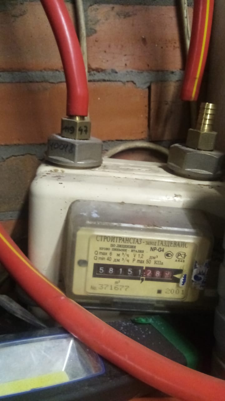

В выходные попробую, только на счетчике штуцера нет, хз как шланг к нему подсоединять, пропробую сколхозить что-нибудь. G4 или G5 точно не помню какой. А какая длина шланга нужна?

Штуцеры купи в хозмаге под шланг садовый 3/4 и всего делов ,сапун от коллектора отсоединяешь и он четно входит в шланг а впускной коллектор на всякий случай затыкаешь подходящей заглушкой,у меня от феерверка подошла как родная.Длинна шланго пофиг у меня около метра что бы удобно было ,главное не пережимать.

Сделал замер при температуре ОЖ 75 гр. На улице +13
https://youtu.be/7FCdhMc_8Og?feature=shared
---------- Сообщение добавлено в 19:19 ---------- Предыдущее сообщение размещено в 18:57 ----------
Второй замер. ОЖ 82 гр.
https://youtu.be/g72qVbwaBhQ?feature=shared
В общем 20 литров в минуту
Последний раз редактировалось Sergey159; 22.09.2023 в 18:45.

Думаю что поршневая еще в норме!!!
