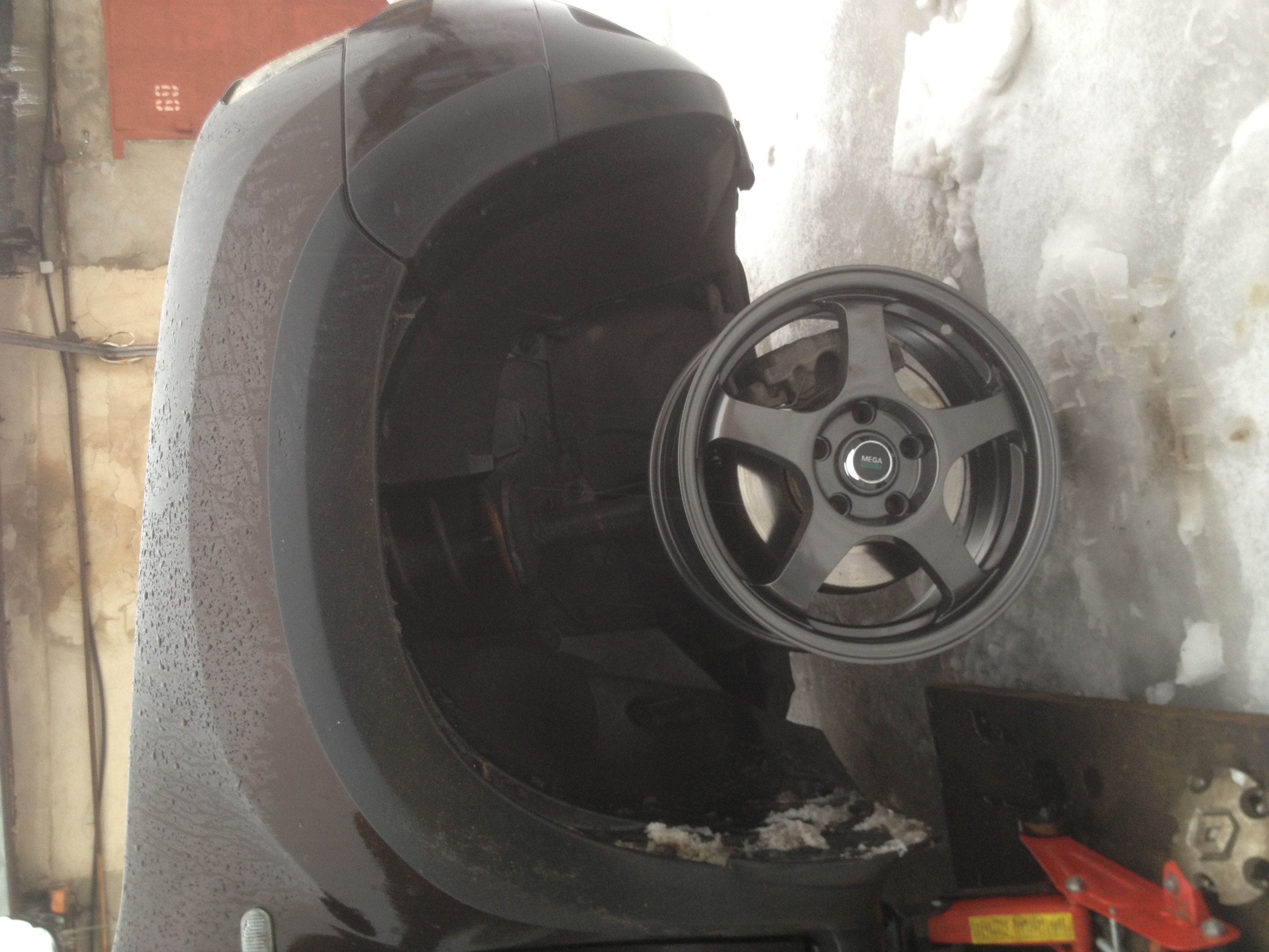

Старый 04.03.2016, 21:12   #574
Игорь Олегович
Регистрация: 08.11.2014
Авто: Duster 2.0 мкпп 4на4
Сообщений: 39
Игорь Олегович
Купил на лето) размеры заводские.

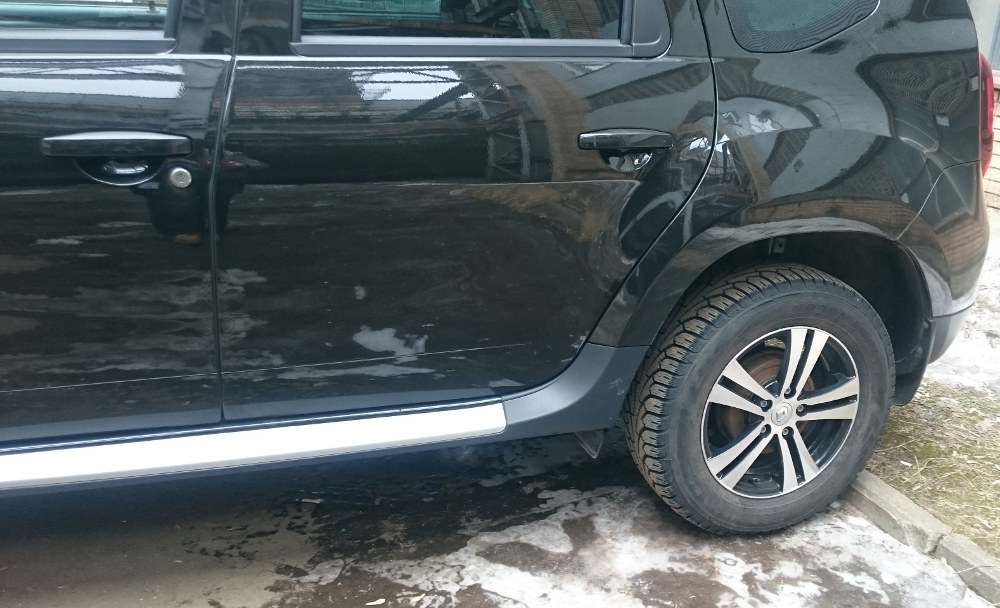

ZAKAZ1
Аватар для ZAKAZ1
Имя: сергей
Регистрация: 22.03.2016
Адрес: воткинск
Сообщений: 21
ZAKAZ1
избавился от стоковых и купиил два комплекта зима/лето
http://duster-clubs.ru/forum/picture...pictureid=4714

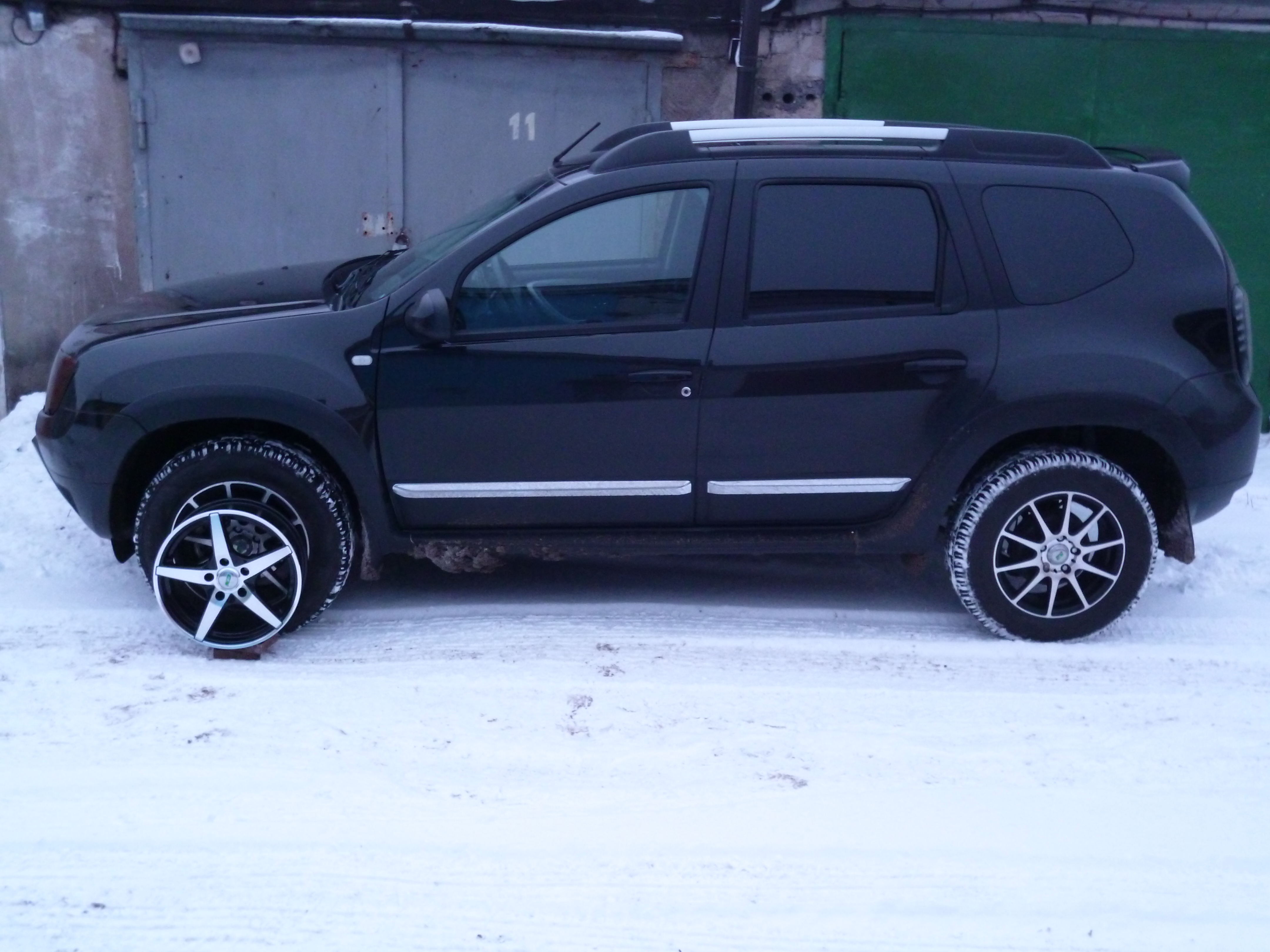

ZAKAZ1
Аватар для ZAKAZ1
Имя: сергей
Адрес: воткинск
Сообщений: 21
ZAKAZ1
вот прикупил два комплекта дисков ))
