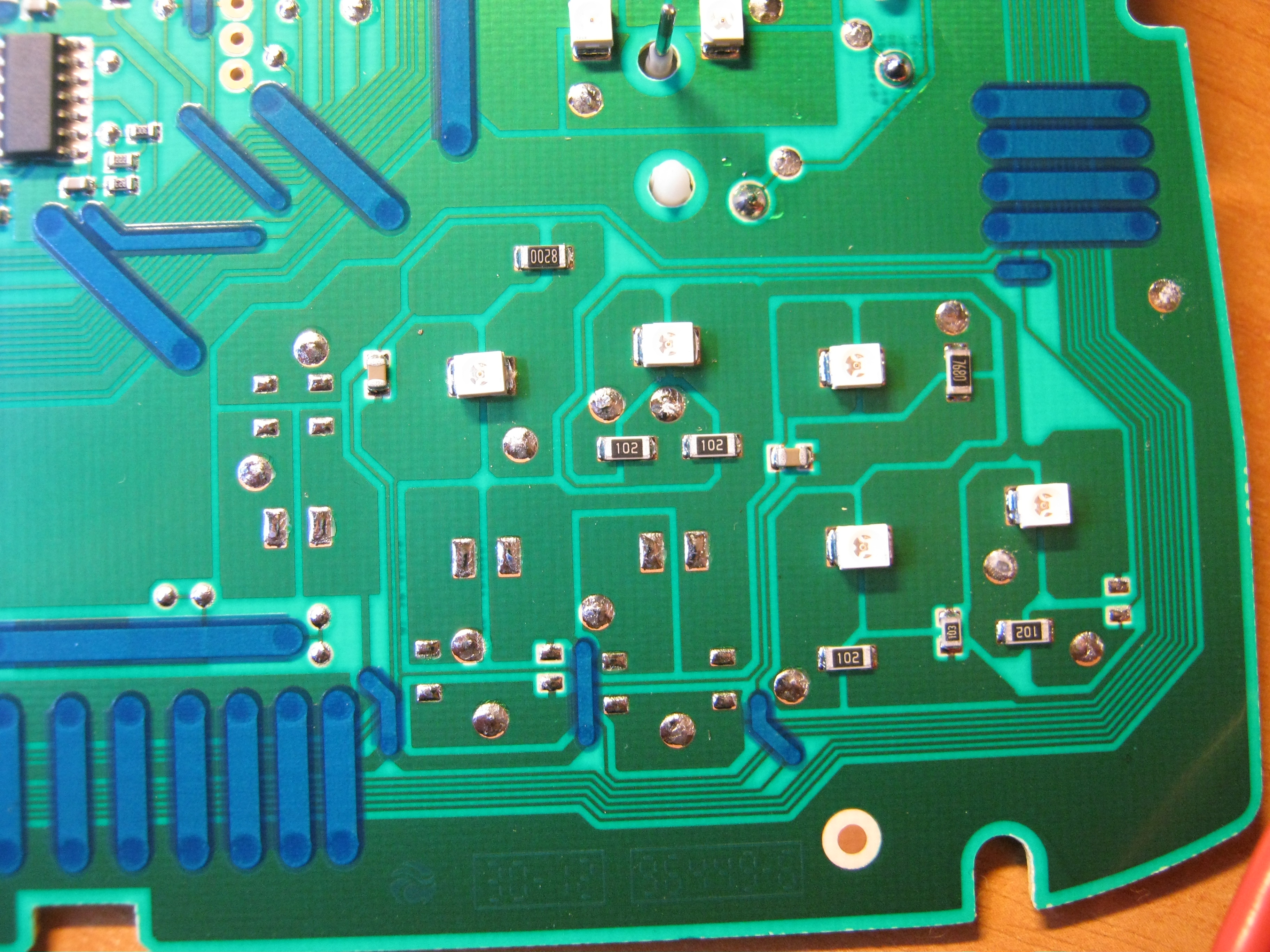

Какого типоразмера резисторы стоят в приборном щитке на индикаторы?
Старый 04.10.2018, 19:20   #539
сова
Аватар для сова
Регистрация: 21.12.2013
Адрес: Новая Москва
Сообщений: 304
сова сова
Размер 1206

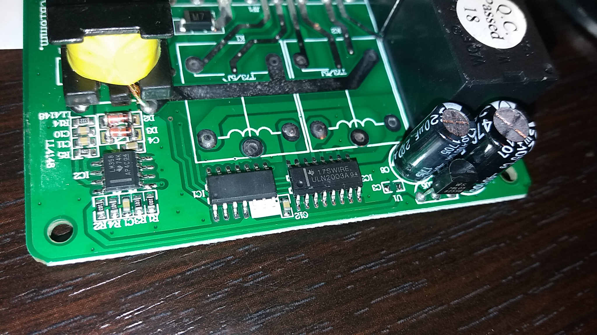

Старый 21.11.2018, 22:44   #540

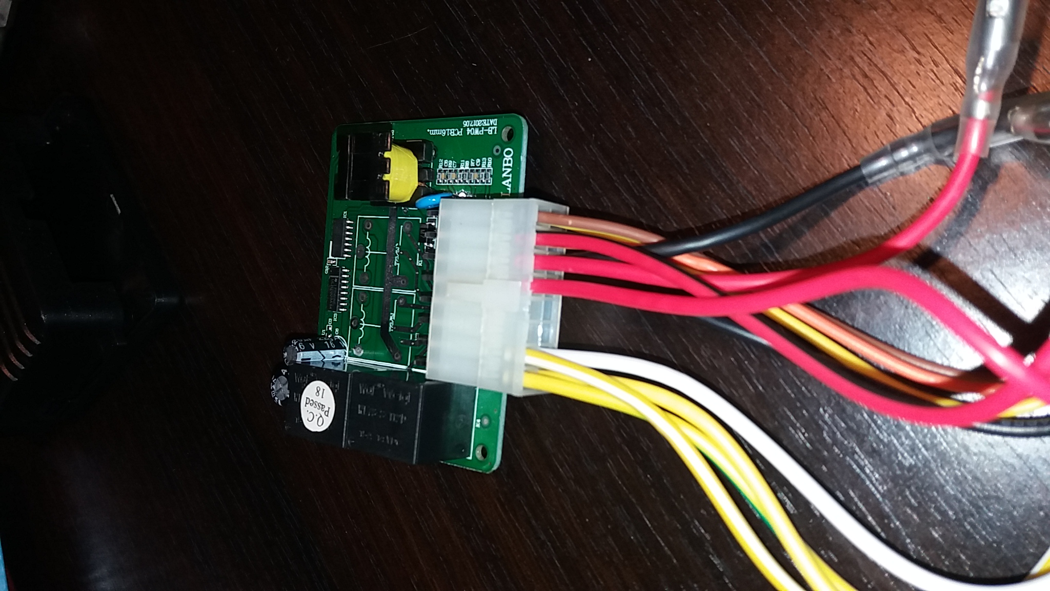

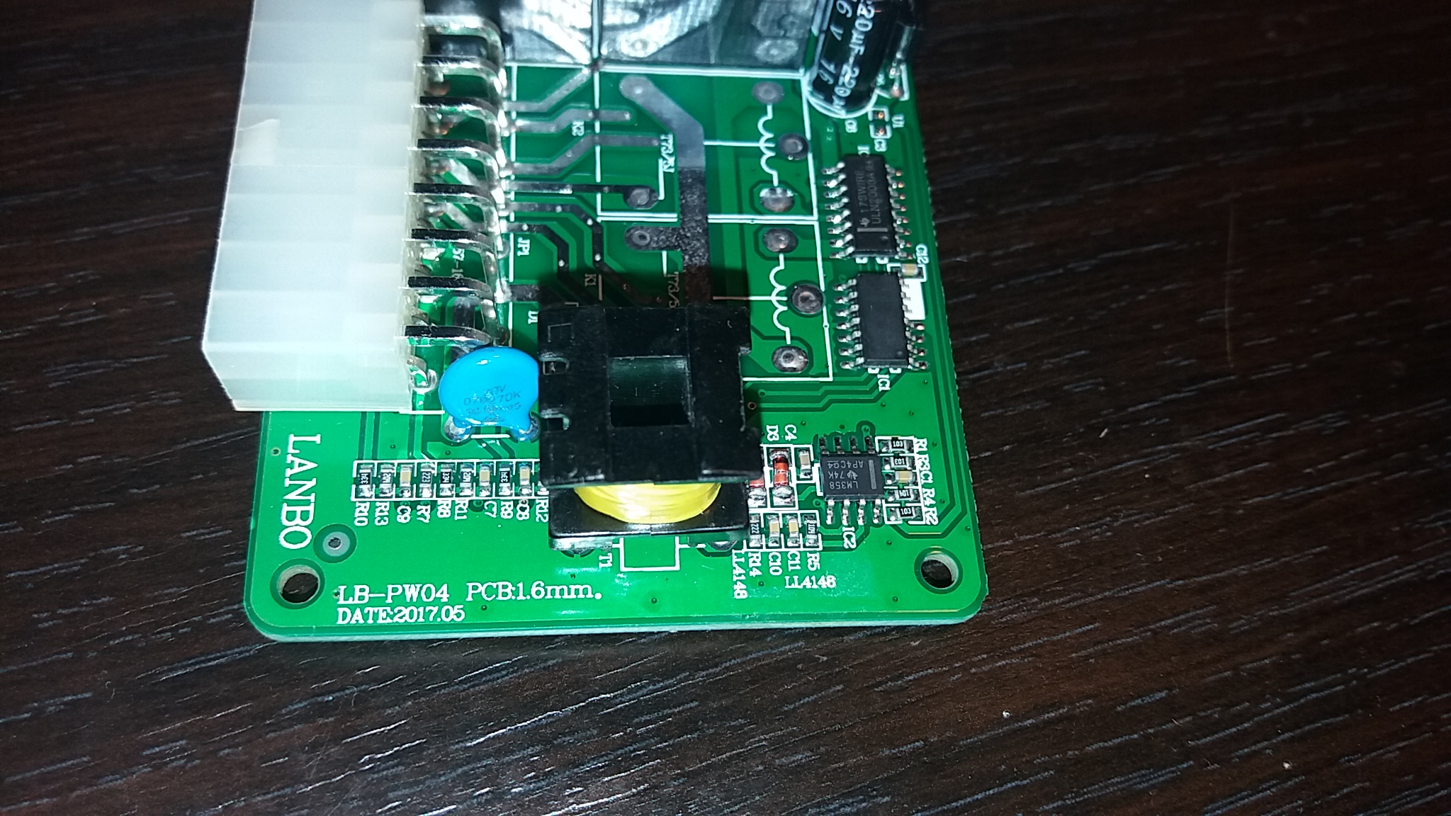

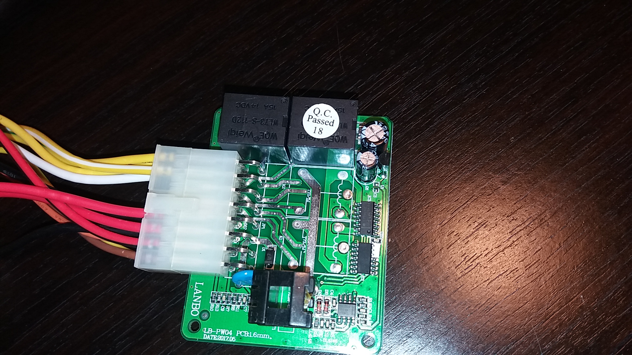

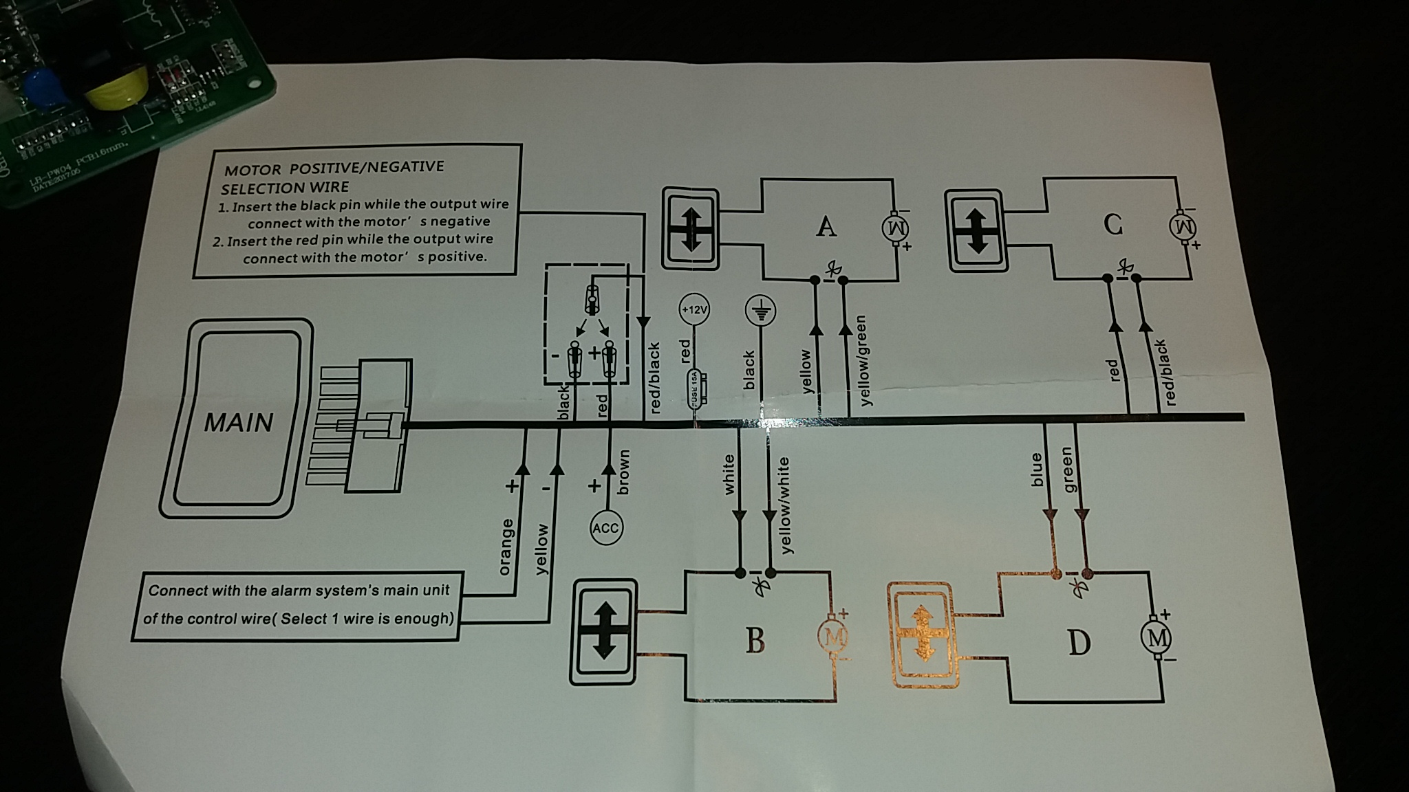

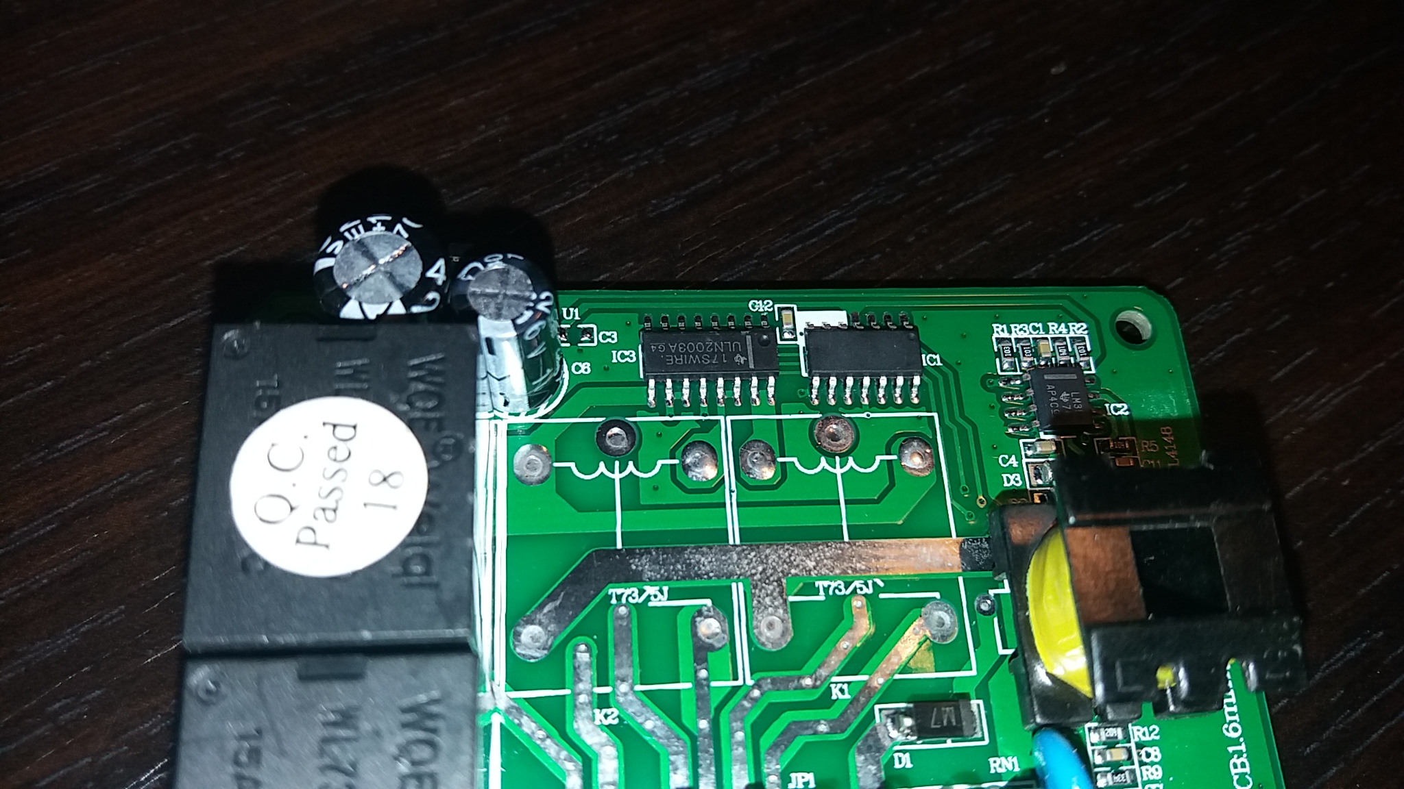

Заказал Доводчик стекол для 4-х дверей. Приехал для двух...
Хочу допаять два реле. В схеме стоит микруха ULN2003A Вопрос к знатокам: параллельно обмотке реле надо ставить диод или нет? (на плате не нашел)
Думаю, что не нужно... но не уверен.
