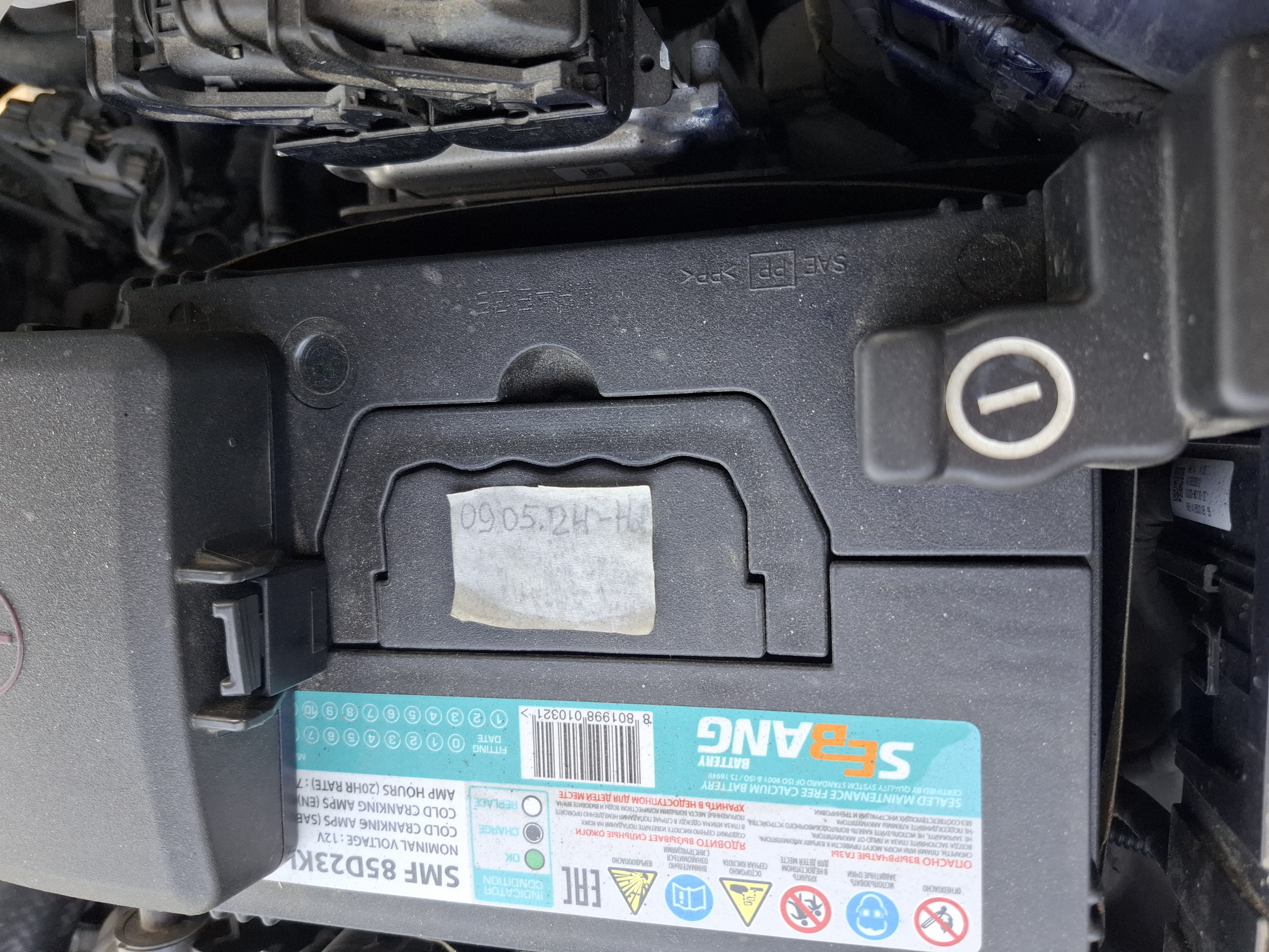

Подзарядить, измерить, записать на скотче и наклеить на крышку. Так всегда делаю.
Н - это "норма"?
Старый 11.03.2025, 08:07   #11
Сообщений: 5,419
Н - это "норма"?
Да, норм это. Я его купил год назад, подзарядил сутки на умной зарядке и 9 мая установил.
