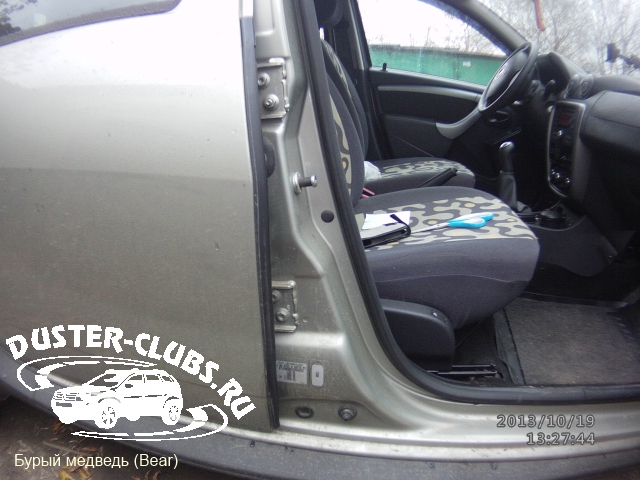

поставил междверные уплотнители
Игорь покупал? Цена вопроса?
Старый 19.10.2013, 14:49   #10
Влад, брал у наших партнёров
брал в начале года, но руки только сейчас дошли до них. на сегодняшний день цена вопроса 495руб

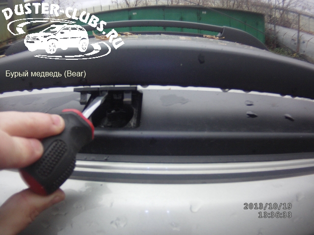

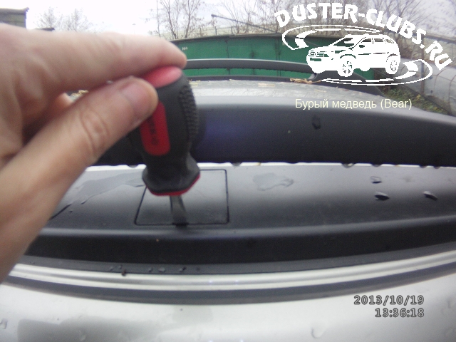

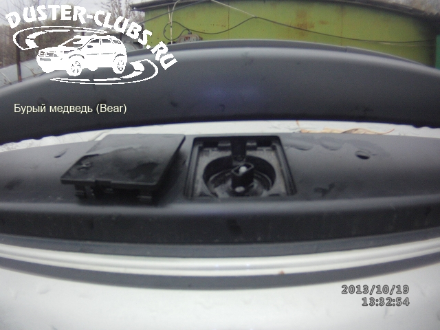

решил сегодня проверить затяжку рейлингов. подтянул где-то на один оборот.
поддеваем
снимаем крышку и подтягиваем болт руками

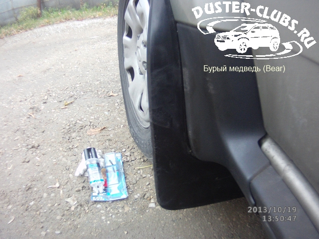

сегодня решил залить трещину в брызговике эпоксидкой прозрачной пятиминуткой.
вот результат
как было в сообщении #467
Эта пластиковая гайка держит пластик под рейлингом, а на сам рейлинг )))
Старый 21.10.2013, 12:51   #14
dg972, Дим, не знал. что-то все именно эту гайку подкручивают. если есть данные как остальное проверить, то расскажи.
Старый 21.10.2013, 13:03   #15
Я, особо не вникал, на фото видно гайку на шпильке, покрашенную желтой краской. Ее можно подтянуть, левее неё тоже есть гайка (на фото не видна), а справа от нее - болт под ТОРКС. А та пластиковая гайка, которую ты подтягивал, держит пластиковый кожух, вот его снять бы и посмотреть, может под ним то же есть болты. Аналогично и спереди.
Вообще, зачем их проверять? Рейлинги же не болтаются!
зы Спасибо за брызговики! Резина очень мягкая )))
Старый 21.10.2013, 13:15   #16
Дим, тогда уж и технологию снятия накладки задней на рейлинг, закрывающей сверху.
а то что-то мне кажется, она начала болтаться. как бы не слетела в движении.
Старый 21.10.2013, 13:34   #17
Игорь, два раза снимал - а технологию не понял. )))) Залезал на заднее колесо и с внутренней стороны, начиная то рейлинга "подцеплял ногтями" и поднимал вверх и в сторону.
Ага, и у меня болтаются. Но болтаются только эти накладки, сам рейлинг стоит намертво.

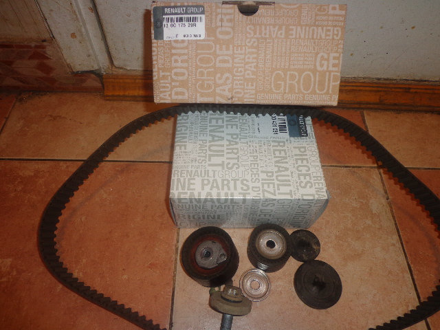

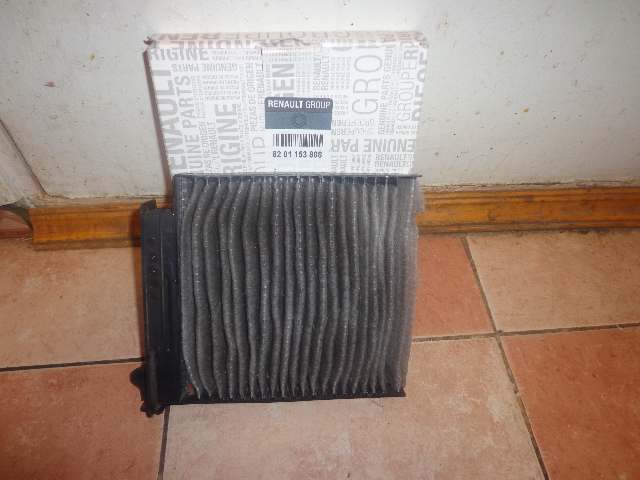

по пройденному ТО в сообщении
а здесь выложу фото замененных деталей

Бурый медведь (Bear), как на вид ремешок? Трещины износ зубьев есть? Подшипники на роликах гудят?
Старый 22.10.2013, 01:17   #20
с языка про ролики снял...
Игорь и сколько пробег, не рано ли ГРМ менять?
