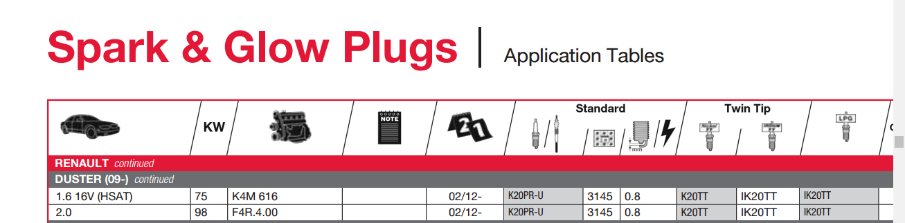

Товарищи, приветствую! Чет я по ходу немного не доглядела, и купила свечи Denso K20PR-U D20... Они в дастера не станут, да?
Хотя в шапке есть сообщение, что кто-то ставит 20-е вместо 16....

Сообщение от Мышка-Татошка Посмотреть сообщение

Не поняла вашего ответа....
Артикул тот же, диаметр в табличке не указан
Ну, значит я не понял вашего вопроса, D-размер свечного ключа у нас на 16, а размер свечи на 20 вероятно не получится ввернуть, ключ с таким D не пройдет в свечной колодец.
Короче, я блондинко. Буква D в маркировке к размеру резьбы отношения не имеет

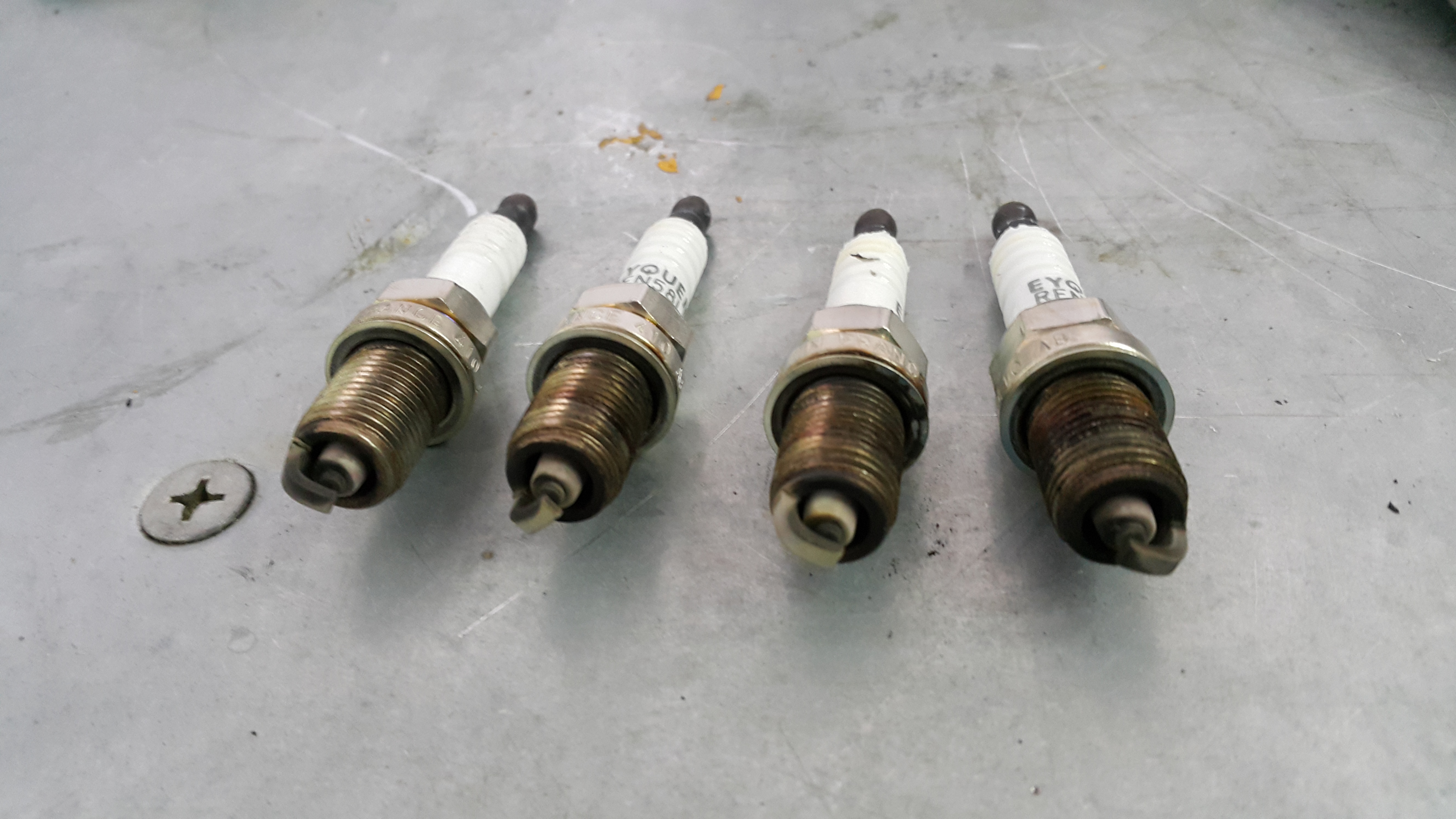

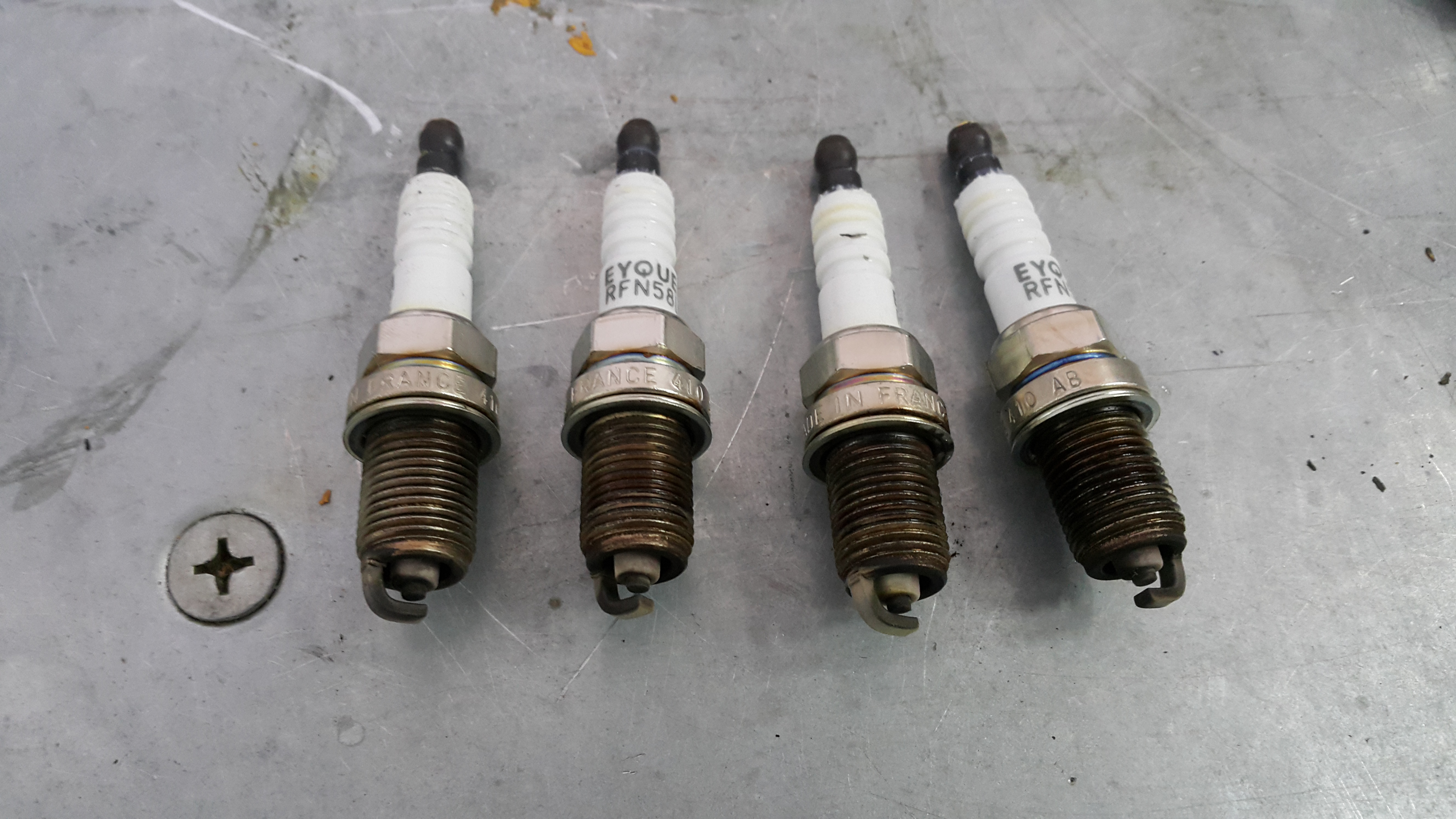

Пробег 29800, достала свечи.
У трех цвет с розоватым оттенком, у одной бело-желтый. Плюс к тому, на той, что ближе к горловине, есть как слега "подгоревшее" пятно. Научите "читать" свечи, пожалСта

Мышка-Татошка, а смысл их "читать" на таком пробеге? Просто заменить на новые и не забивать себе голову.
Наталья, все же меняйте свечи хотя бы раз в 15000км. На нашем бензине, лучший вариант.
