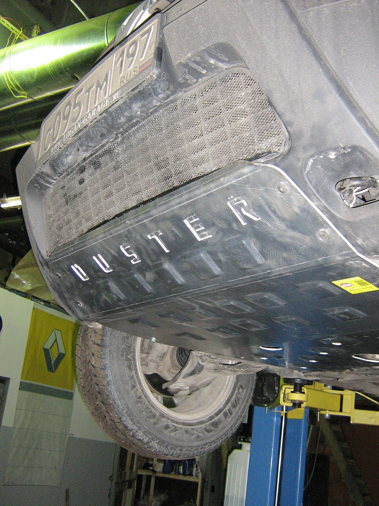

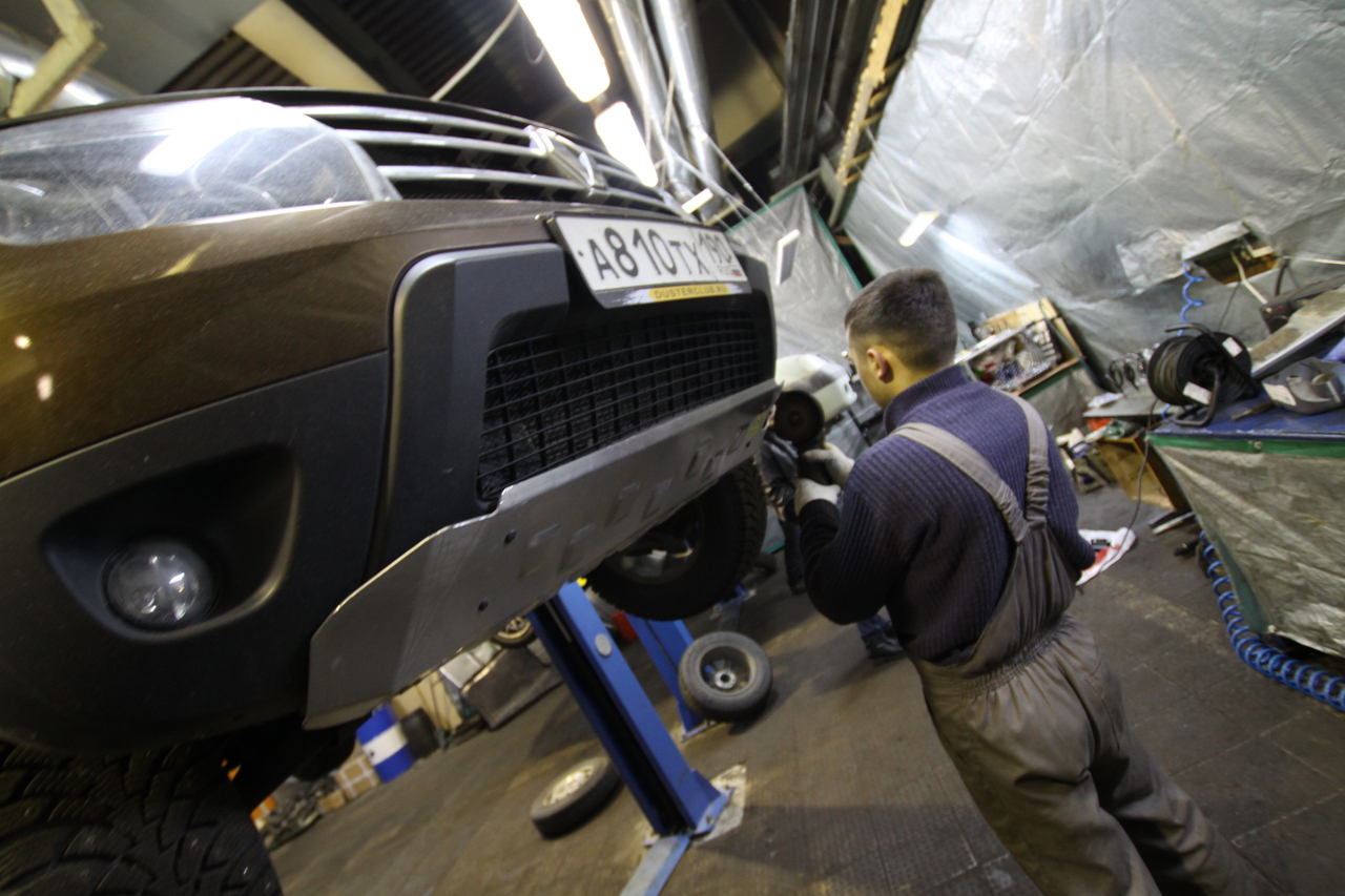

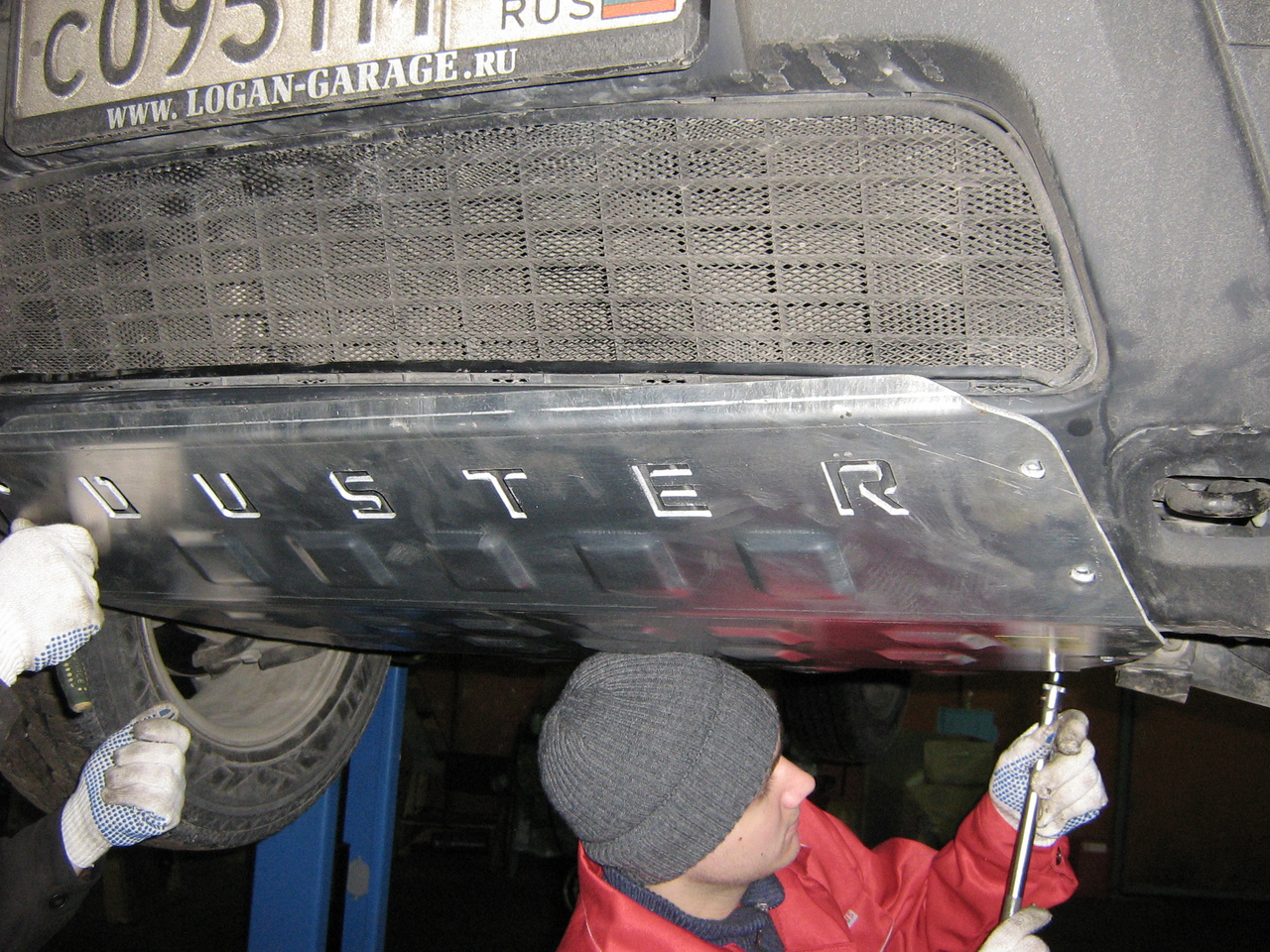

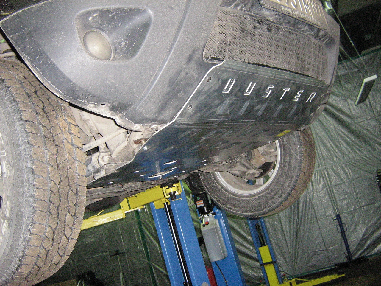

Устанавливаем защиту при условии, что автомобиль имеет заводскую накладку на бампере ( Привележ и Люкс Привележ ), с отверстиями под закладные.
Работа по установке защиты стоит 600 руб.

Ky6uk, можете прокомментировать надежность крепления данной защиты на штатный крепеж?
i.duster вне форума   Вверх Ответить с цитированием
Старый 29.03.2013, 12:07   #23
Сообщений: 9,918
Крепеж штатный. Болты штатные. Если не отвалилась "родная" защита, то и эта не отвалится.
Или что Вас интересует конкретно?
Себе ставить не буду.

а почему ставить не будешь?
Alech вне форума   Вверх Ответить с цитированием
Старый 29.03.2013, 13:45   #25
Сообщений: 9,918
По субъективным причинам. И их очень много...
-Не надо. Не рыбак, не рыболов, не покоритель бездорожья.
-Эстетики никакой. надпись DUSTER , на мой взгляд, вообще лишняя. Не читабельна, смысловой нагрузки не несет.
-Очень спорное решение. Что она по сути защищает? Стальная штатная защита делает это не хуже, эта же как бэ защищает край бампера, к которому она прикручена сама. На сколько такое решение правильно, не могу судить, не испытывал Дастер, сугробы передним бампером не покорял и грязь не месил, ни с защитой не без нее.
На пузе по глубокому снегу лазил со штатной защитой. Осмотр показал -проблем нет. Низ двигателя нормально защищен.
-При каждом ТО ее снимать гиморойно будет. Возможны проблемы с закладными в переднем бампере. Они хлипкие. Практика использования таких закладный в Логане показала их хлипкость и ломучесть. Уж очень они тонкие.
-От того что ее снимать гиморой-будет дороже замена масло в ДВС и агрегатах, если что...

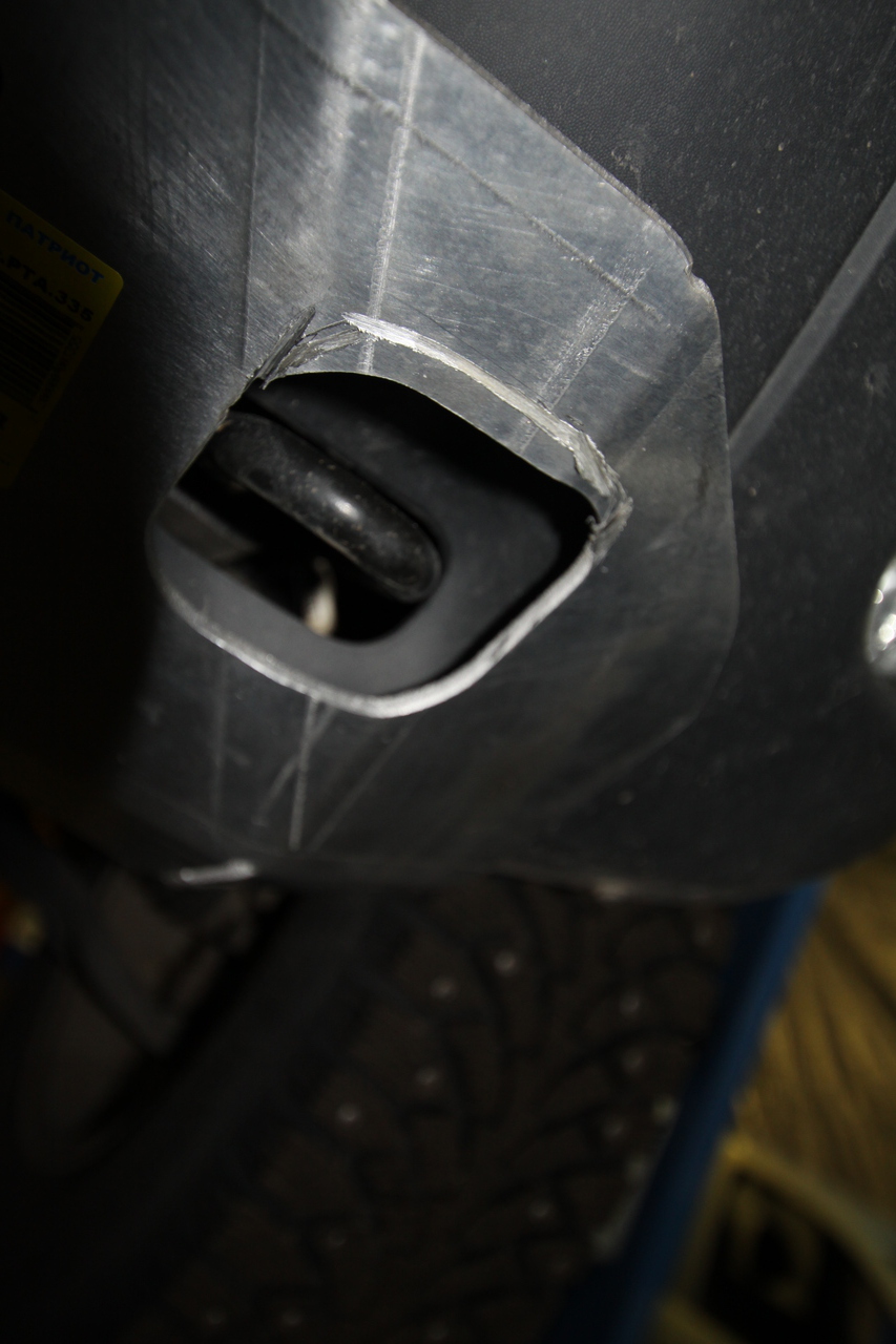

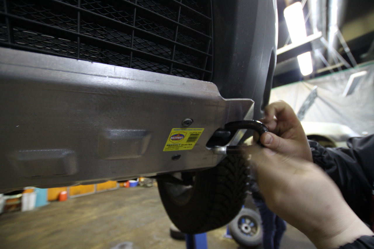

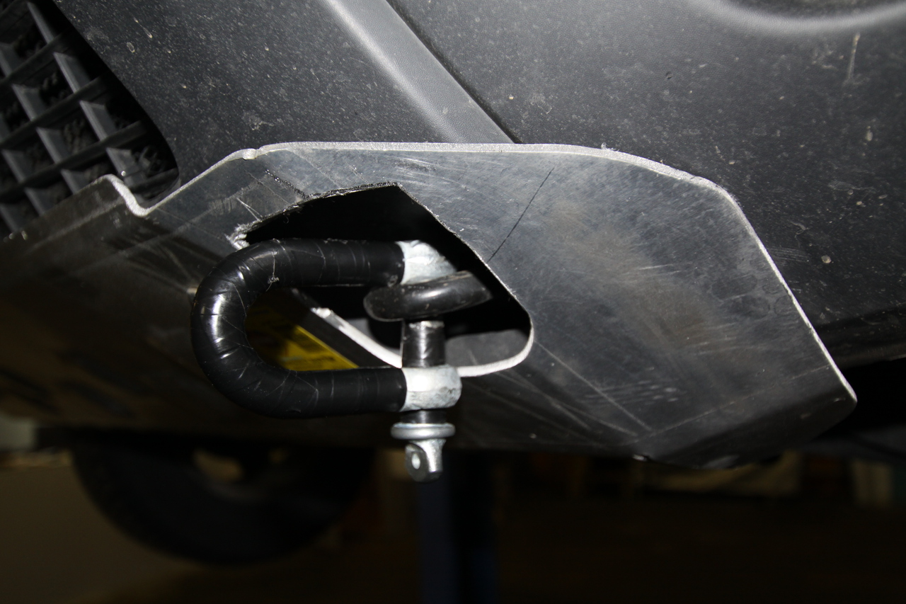

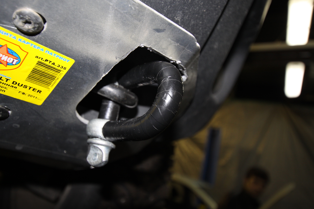

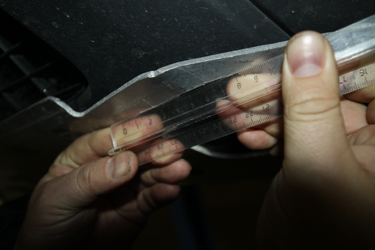

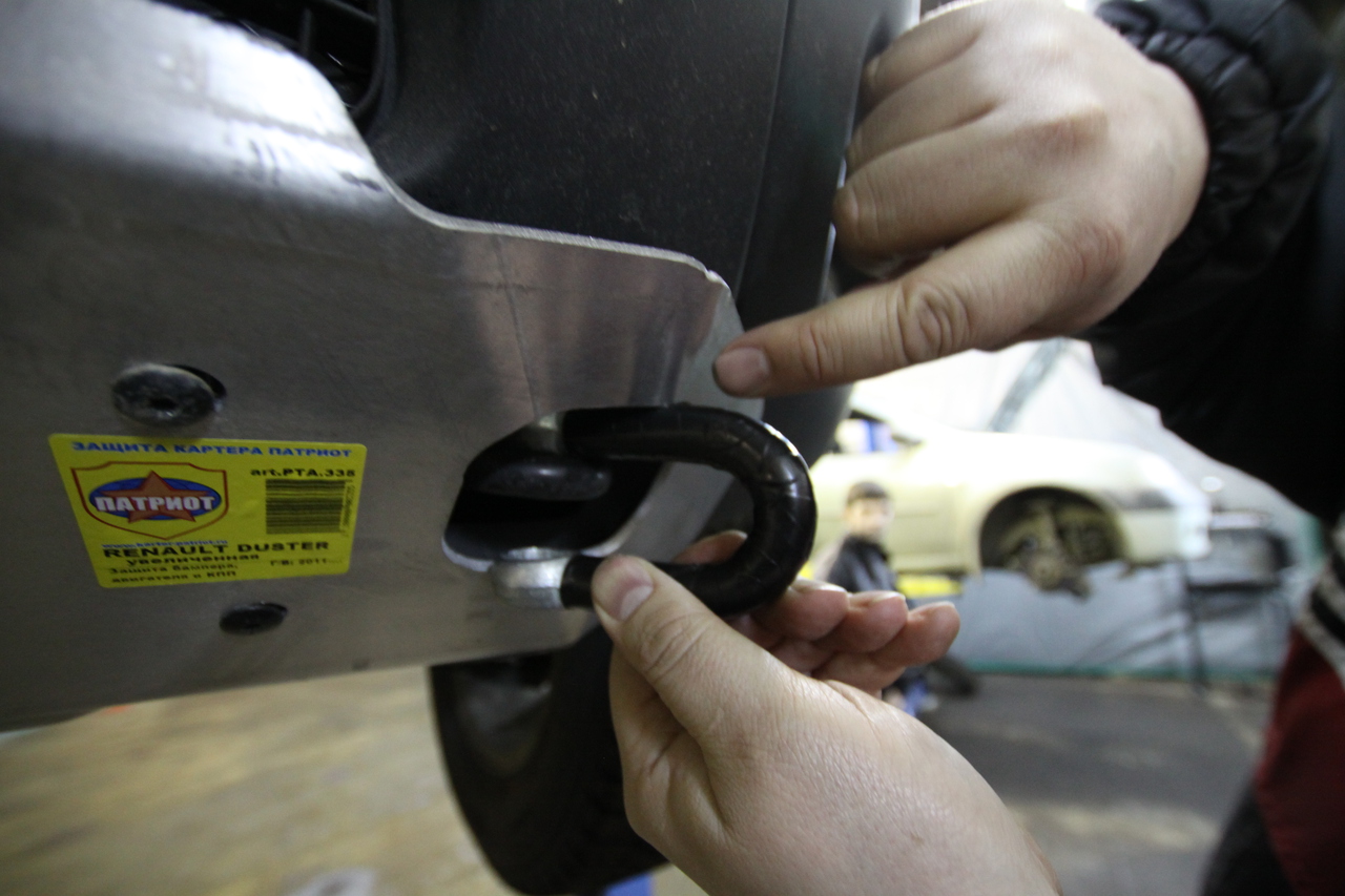

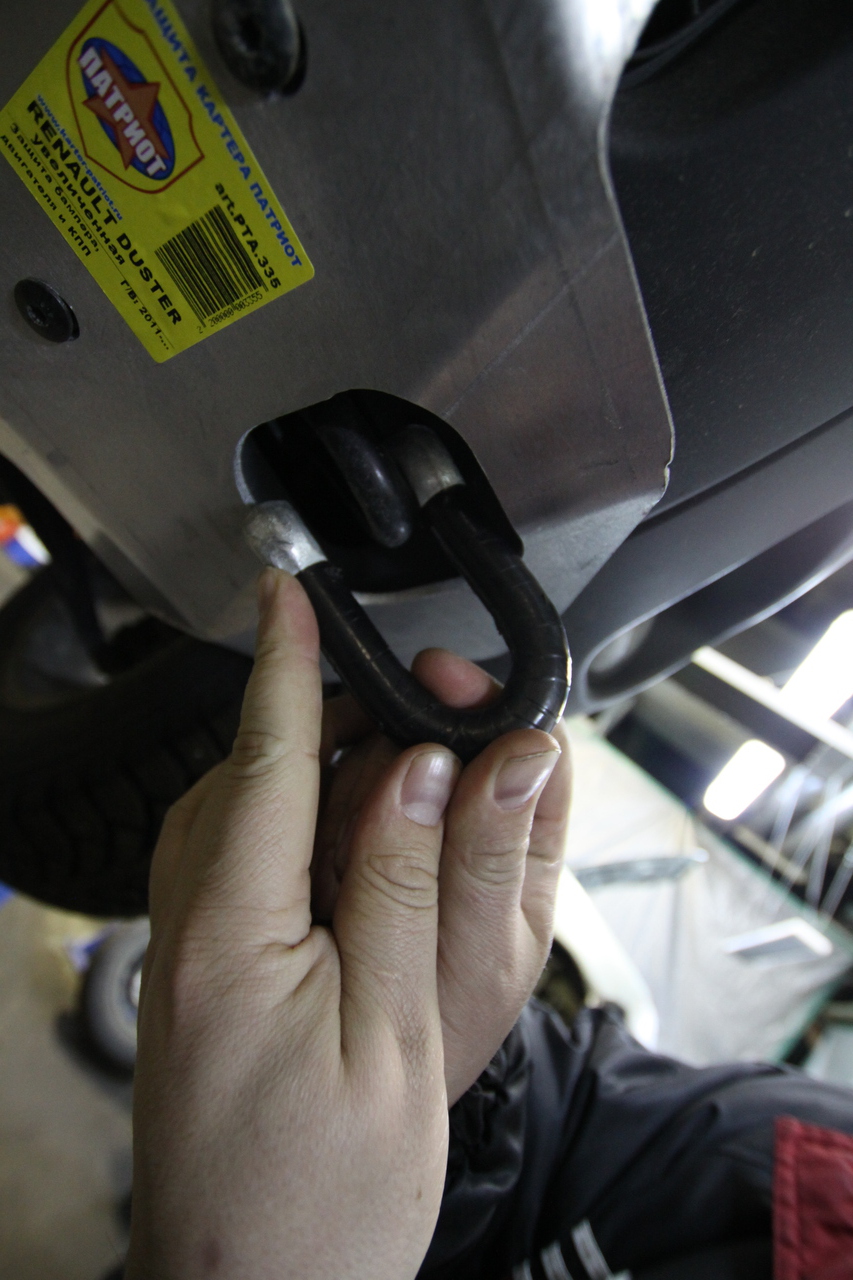

Сделали сегодня небольшую доработку Увеличенной защиты от "ПАТРИОТ"_а
Поскольку в отверстие для буксеровочной проушины не лез ШАКЛ ( буксировочная скоба )
то по просьбе клиента расширили отверстие "болгаркой".
Далее все края обработали по старой русской традиции- напильником
Если отверстие не расширять, то обыкновенный трос или трос с крючком нормально залезут. Но не более...
Имейте ввиду....
п.с.
Что не понравилось в защите:
Это не полное прилегание верхнего края защиты к бамперу. Есть щели
Возможно это создано так специально.. но эстетики никакой.
Если смотреть с боку, то видно щели, зазоры ,достаточно большие для грязи и оттопыреные края.

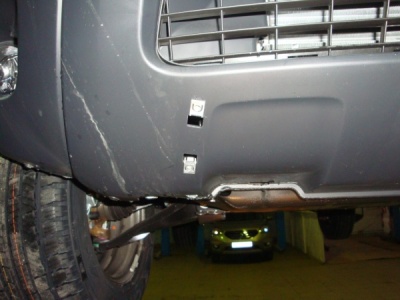

В чем проблема при установке защиты на автомобиль без заводской накладки?
Извиняюсь за задержку с ответом, проглядел бонально Ваш вопрос.
На машине без заводской накладки нет дырок под закладные, которыми крепится накладка, следовательно защиту от Патриота не к чему будет крепить.
Будет нужно резать отверстия под закладные в бампере и сверлить дырки под крепежные болты.
Это я понимаю. У самого экспрешион, и приобрел такую защиту. Правда в Питере. Еще предстоит найти сервис, который возьмется за эту работу. Хотя мне не нравится вариант крепления через хилые закладные скобки.
Вот и я про них же. Болт пройдет через них ( через закладные) поростет грязью с той стороны. Закиснет. И отвернуть его потом будет проблематично.... И мало того, что при каждой замене масло в ДВС придется эту защиту снимать.. Иначе никак.

Именно из-за них, у ребят в логан-гараже не получилось поставить расширенную защиту. ОД установил закладные не мудрствуя лукаво, ничего не вырезая, просто накрутив сверху как гайку, чем создал кучу гемора. Пришлось искать умельцев после уже у себя в районе, чтобы не просто установить её, но и сделать удобно съемной в последствии, причем без использования закладных. С помощью гаек болтов, шайб и русской необъятной смекалки - это удалось! А коллективу логан-гаража, благодарность за внедрение нано-защитных сеток в бампер моего бульдозера и заковывание бака и муфты в броню! Теперь дастер стал таким каким и должен быть, брутальным мужиком со стальными яйцами, которому не страшны кочки и пенечки =)))
