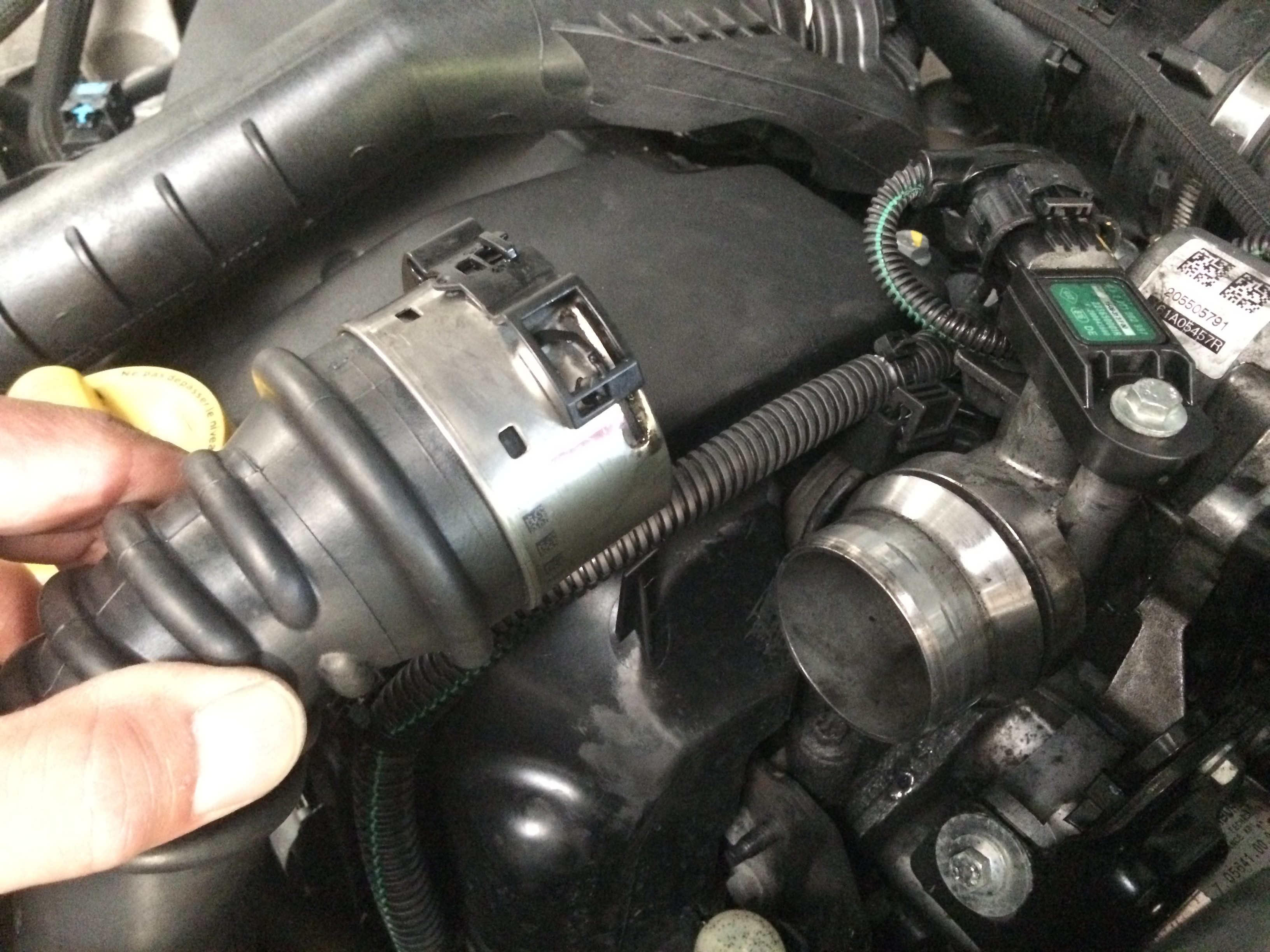

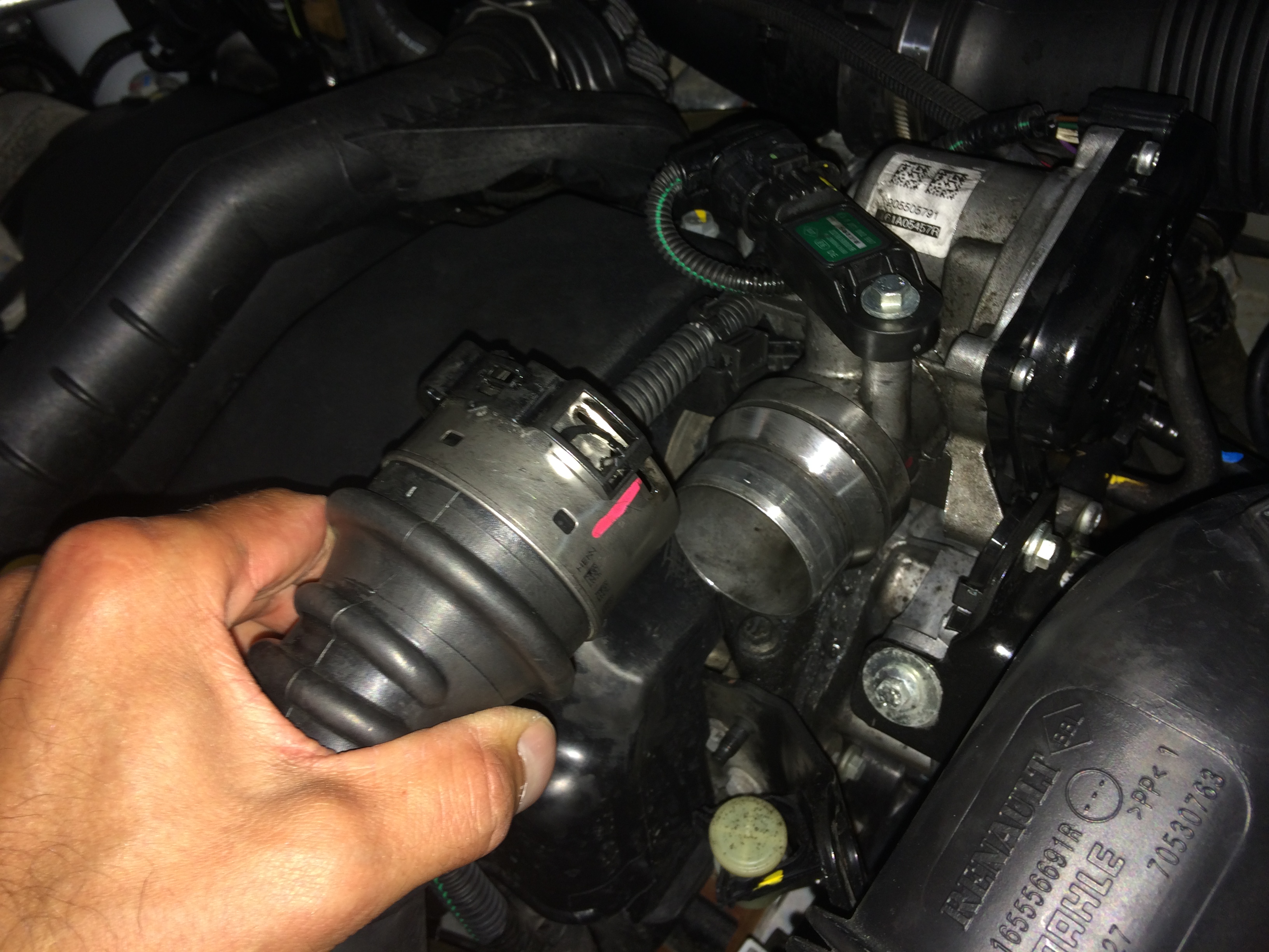

Сообщение от RuslanVa Посмотреть сообщение
Вот так выглядит это место на моем авто.
Может ТС замутить опрос по поводу этого узла?
Патрубок, который с интеркулера идет?
На моем дорестайле это место тоже в масляном налете. Пробег около 44к. Показывал диагносту при прохождении ТО - говорит, что самое негерметичное соединение в системе. Пока наблюдаю.

Старый 27.02.2017, 11:25   #22
RuslanVa
Аватар для RuslanVa
Имя: Руслан
Регистрация: 23.08.2015
Адрес: Нижегородская обл.
Авто: Renault New Kaptur Edition One TCe 4x2 CVT X-Tronic 2020
Сообщений: 178
RuslanVa
Сообщение от MZhern Посмотреть сообщение
Я на ТО-3 обратил внимание.
Сейчас ТО-6 на носу.
Мои пока только отмазывались- типа если налет, то еще жить можно, а вот если капельки будут, то это уже о-го-го)))

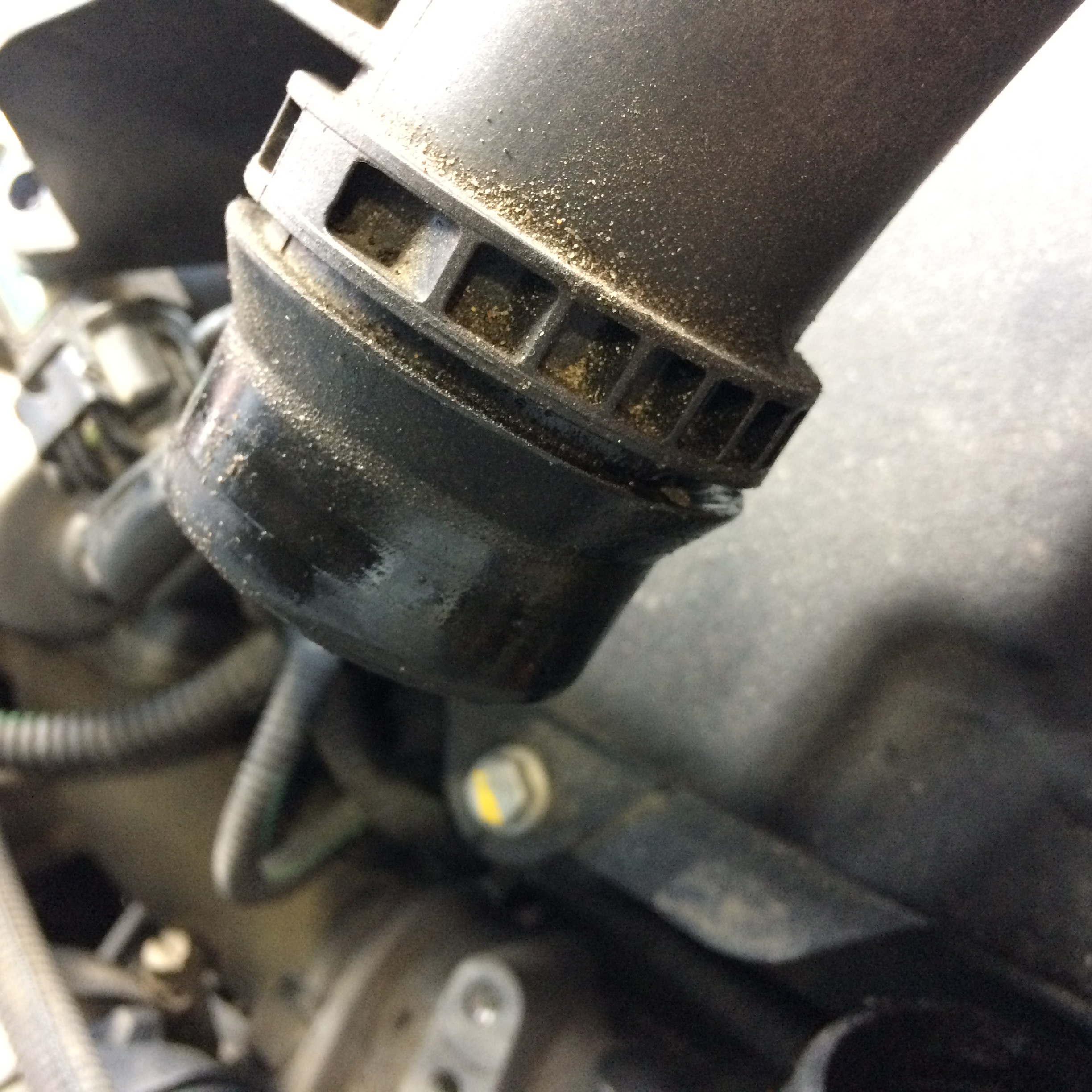

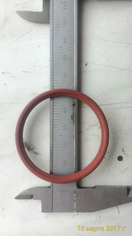

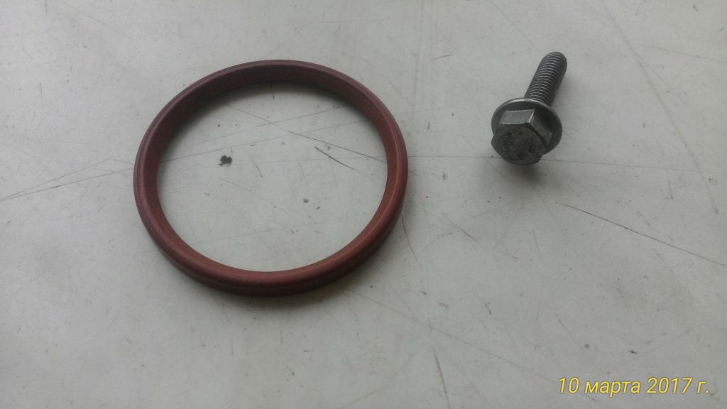

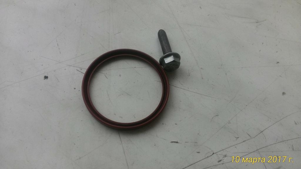

Всем привет снова . только приехал с РОЛЬФа что на Полюстровском пр. ( в Лахту ни ногой больше) - пишу "по горячим следам ".))).. На прошлом визите пару недель назад я обратился к оф.дилеру по поводу протечки (уже не потело а по сути капало ,пусть и еле еле ...) оставил машину на сутки в сервисе , пришел на сл. день и услышал что да .. проблема по этому узлу есть (что в принципе уже порадовало-признали случай гарантийным, т.е. все бесплатно) Сказали что закажут новую деталь (патрубок+прокладку ) и заменят . Приехал сегодня на замену .... оказывается завод выдал рекомендацию (с представителем завода общается инженер по гарантии ОД) снять все, протереть, прочистить и пронаблюдать ...как дальше , будет течь или нет (забегая вперед преположу что колечко не той стороной поставили вот и ... ) Вобщем сняли все , я пришел пофоткал , собрали назад и я уехал . Пообщался с механиком в рем.зоне - типа чуть ли не каждый второй с такой проблемкой дизель к ним приходит , у кого то даже на 7 тыс.км уже обильно потеет . Но никакой отзывной компанией не пахнет , и вроде как это и не смертельно даже ... Говорю им , давайте герметиком высокотемп.замажем еще для верности - отказались , мотивировав это тем что в этом месте сочленение подвижной (относительно конечно же) и неподвижной деталей и жестко скреплять узел нельзя . Как вариант можно было б колечко это уплотнительное чуть более крупное поставить - плотнее чтоб соединение было ... но .. оно такой формы .... вобщем фото прилагаю ... смотрите ..
колечко вставили при мне вот этой стороной(канавка наружу)
Резюме ОД : кататься - наблюдать, если повторно будет обильно потеть , то будут менять по гарантии патрубок с уплотнительным кольцом . собственно и все .
Утром заведу , посмотрю , будет ли запах и будет ли потеть ... потом отпишусь .
P.S.- по идее на патрубок можно изоленты или чего то .. намотать.. чтоб увеличить чуть диаметр его и плотнее сидеть будет .. Но пока что понаблюдаю .
Последний раз редактировалось crl1; 10.03.2017 в 22:31.

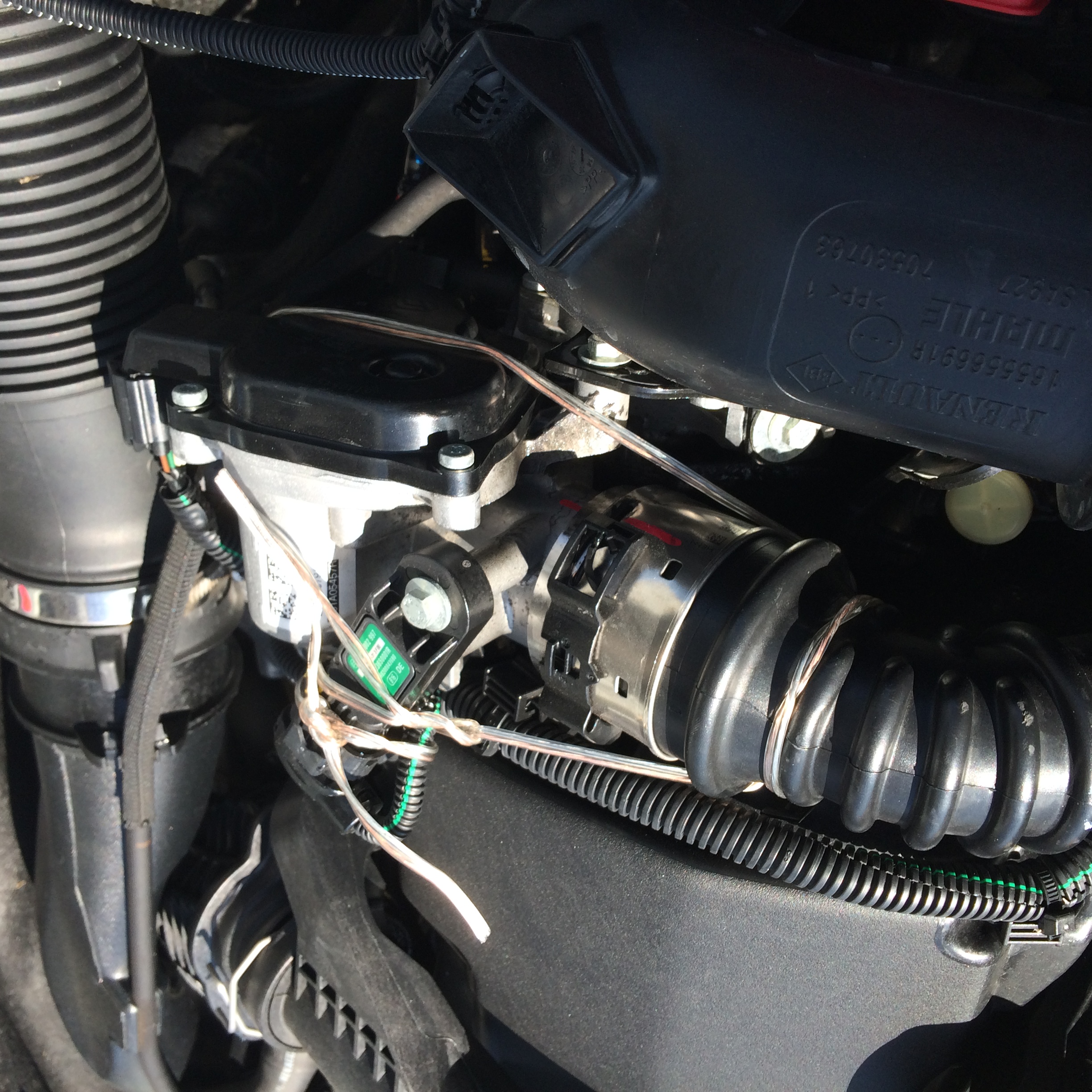

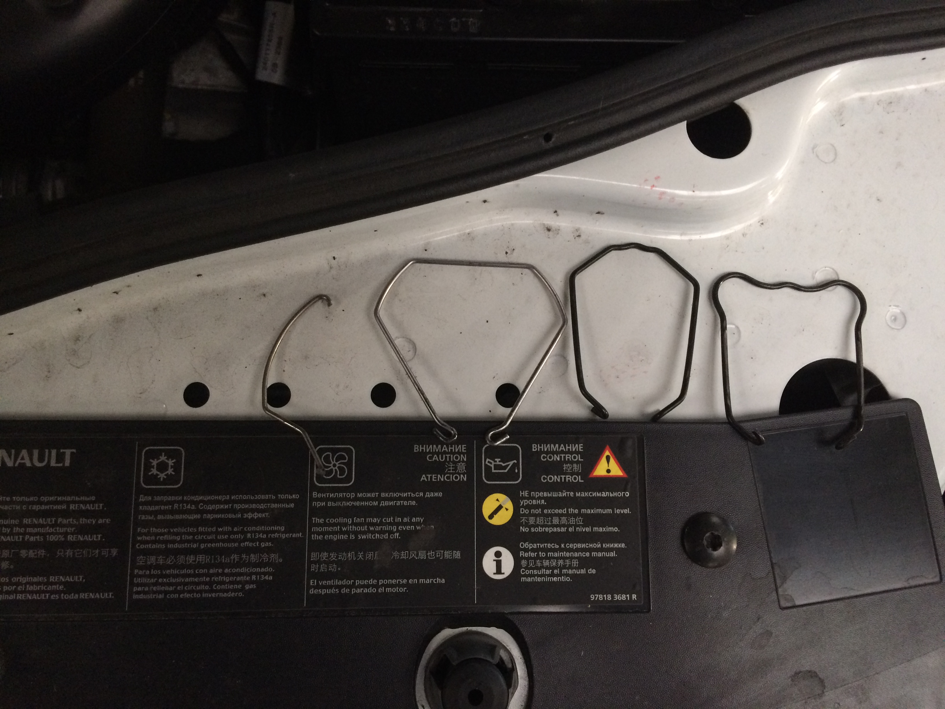

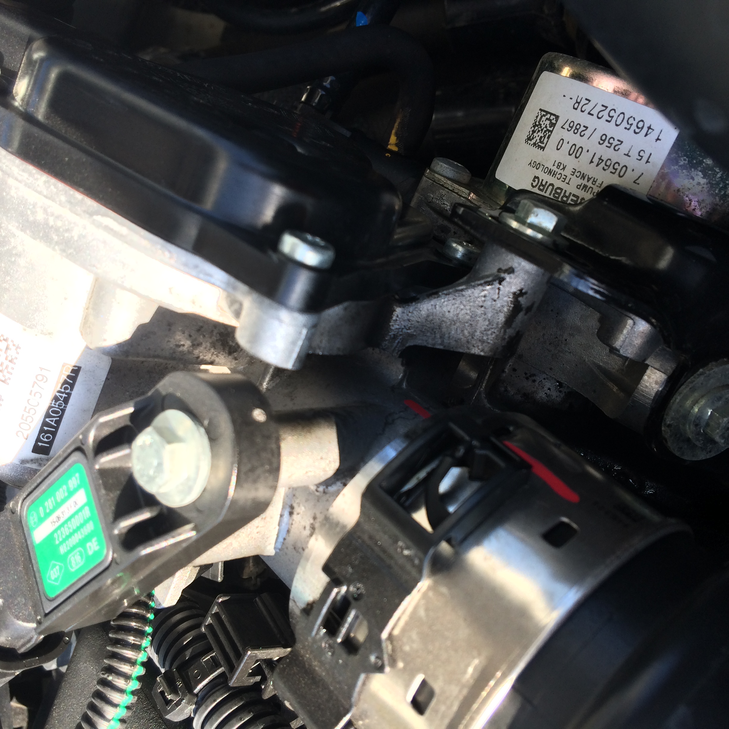

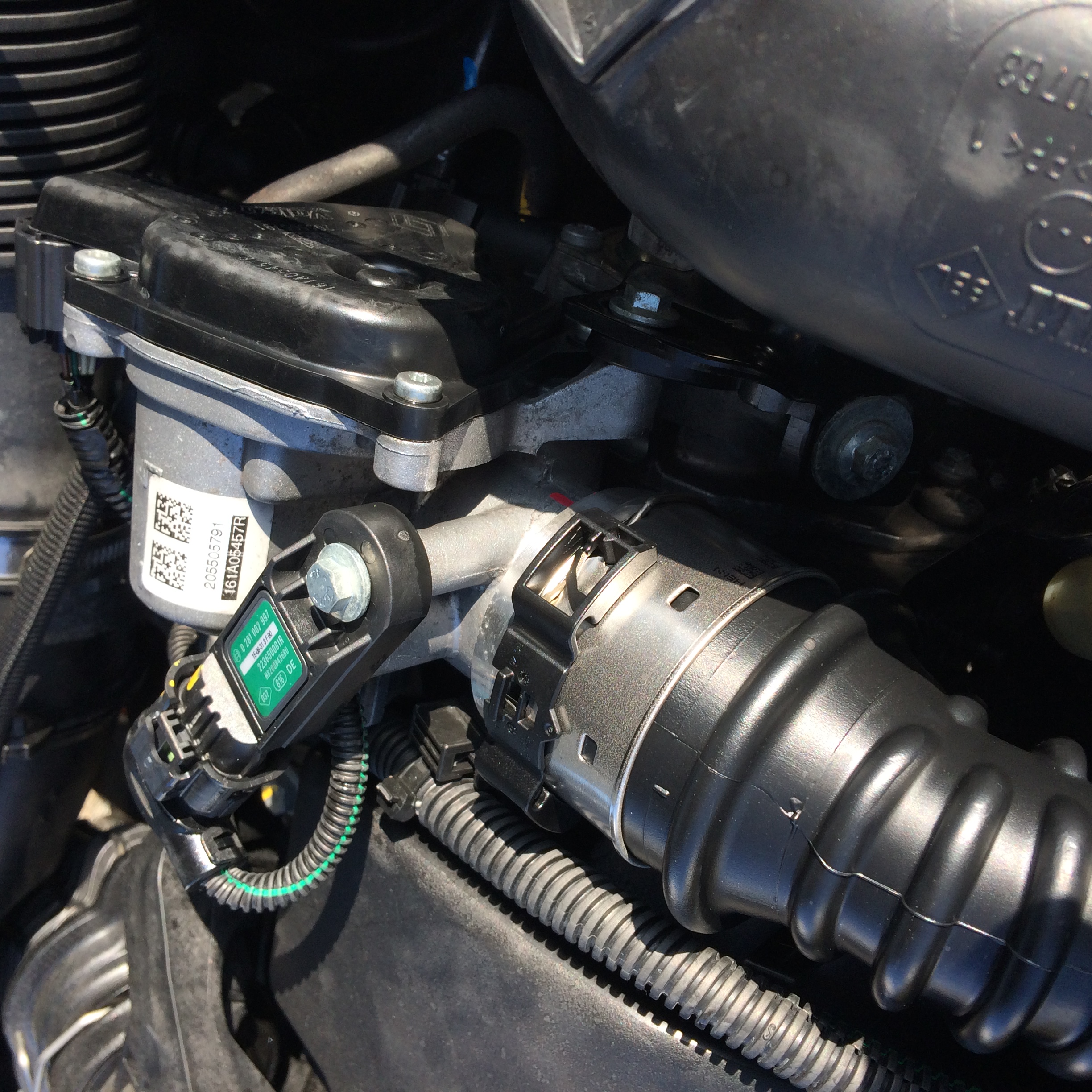

Ну тогда понятно. В моем авто стопор ломался на трубопроводе после интеркулера. Попытка притянуть его нейлоновыми стяжками привела к тому, что их хватило от сервиса отъехать на сто метров(((
Пришлось ждать, пока оригинальный стопор привезут. К чести ремонтников, ждать пришлось всего два дня))
А вообще, это я к тому, что если там 2,5 давление, то узел должен быть достаточно плотным.
В том месте, которое у меня чинили, соединение шевелится, но масло вроде не капает.
p.s. проволкой примотал, чтобы до сервиса доехать. В общем эта проволока не держит совсем. Ну и машина без наддува даже не овощь, а так, что-то совсем невнятное((( В очень небольшую горку заезжал на второй передаче, и то еле-еле

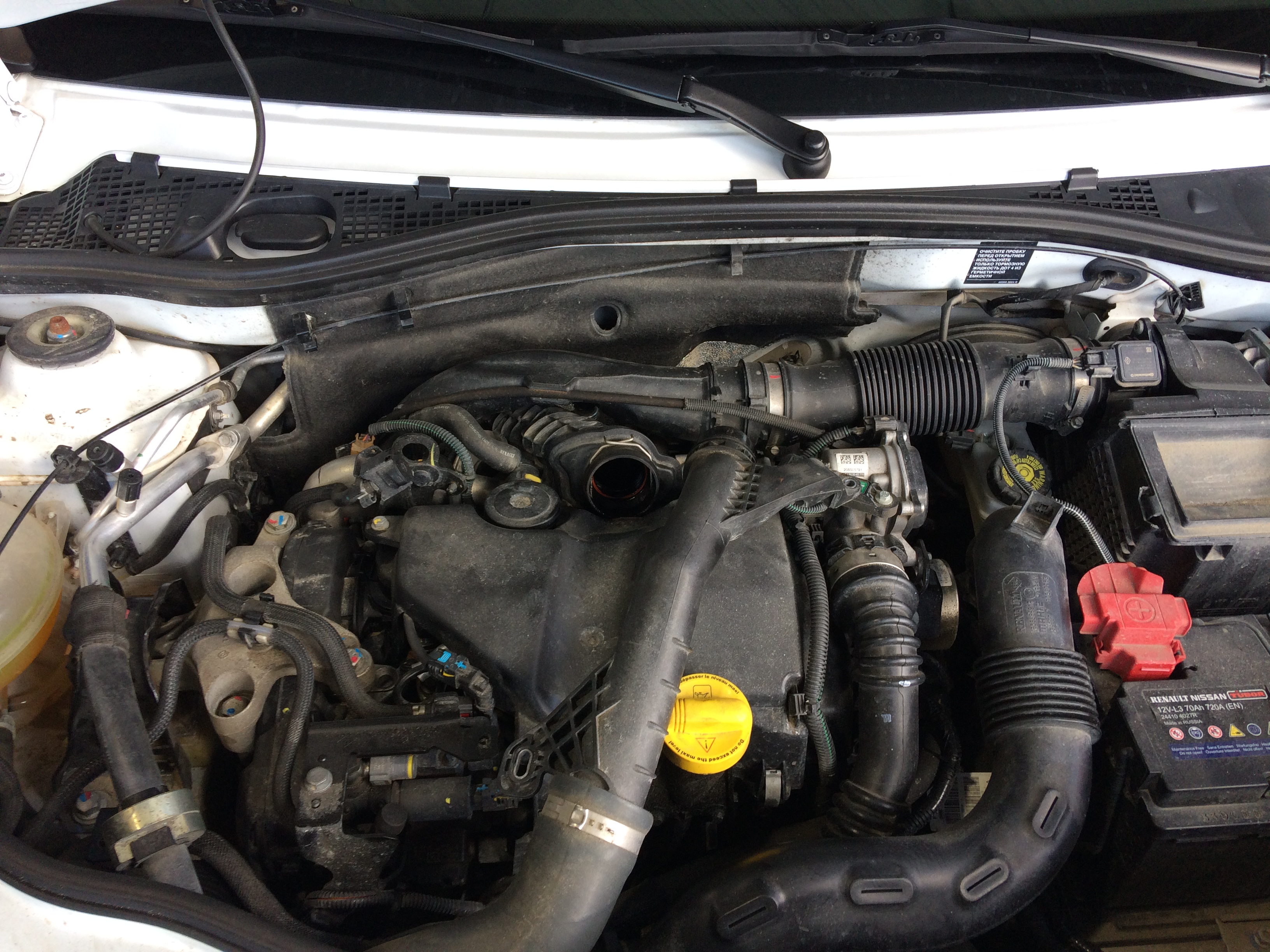

Вот здесь нагляднее.. компоновка дорестайла. Стальной патрубок с турбины на интеркуллер.

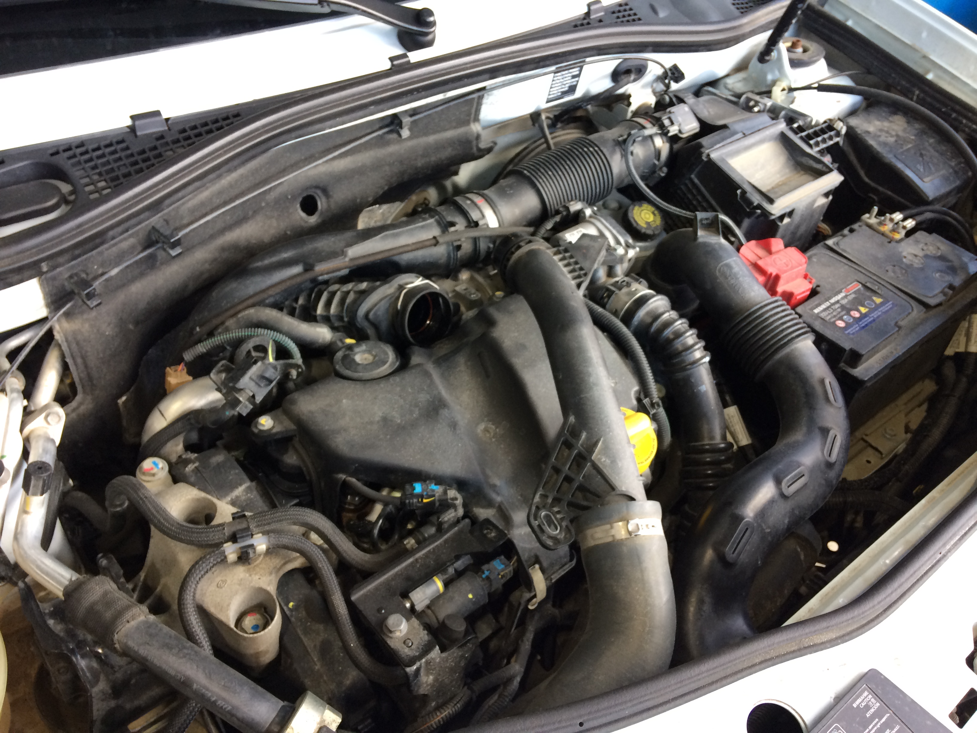

А вот так это дело выглядит на рейстайле
Последний раз редактировалось MZhern; 11.03.2017 в 20:22.
Получается на рестайле высокое давление идет по пластиковому патрубку?

Озадачил гарантийщика этим вопросом на "Большом ТО"
Гарантийным случаем не признали. Но узел разобрали, протерли и собрали снова. Механик сказал, что установил патрубок немного в другом положении (отверстие под крепеж имеет вытянутую форму и позволяет двигать патрубок) Возможно будет меньше течи, а может наоборот)))
