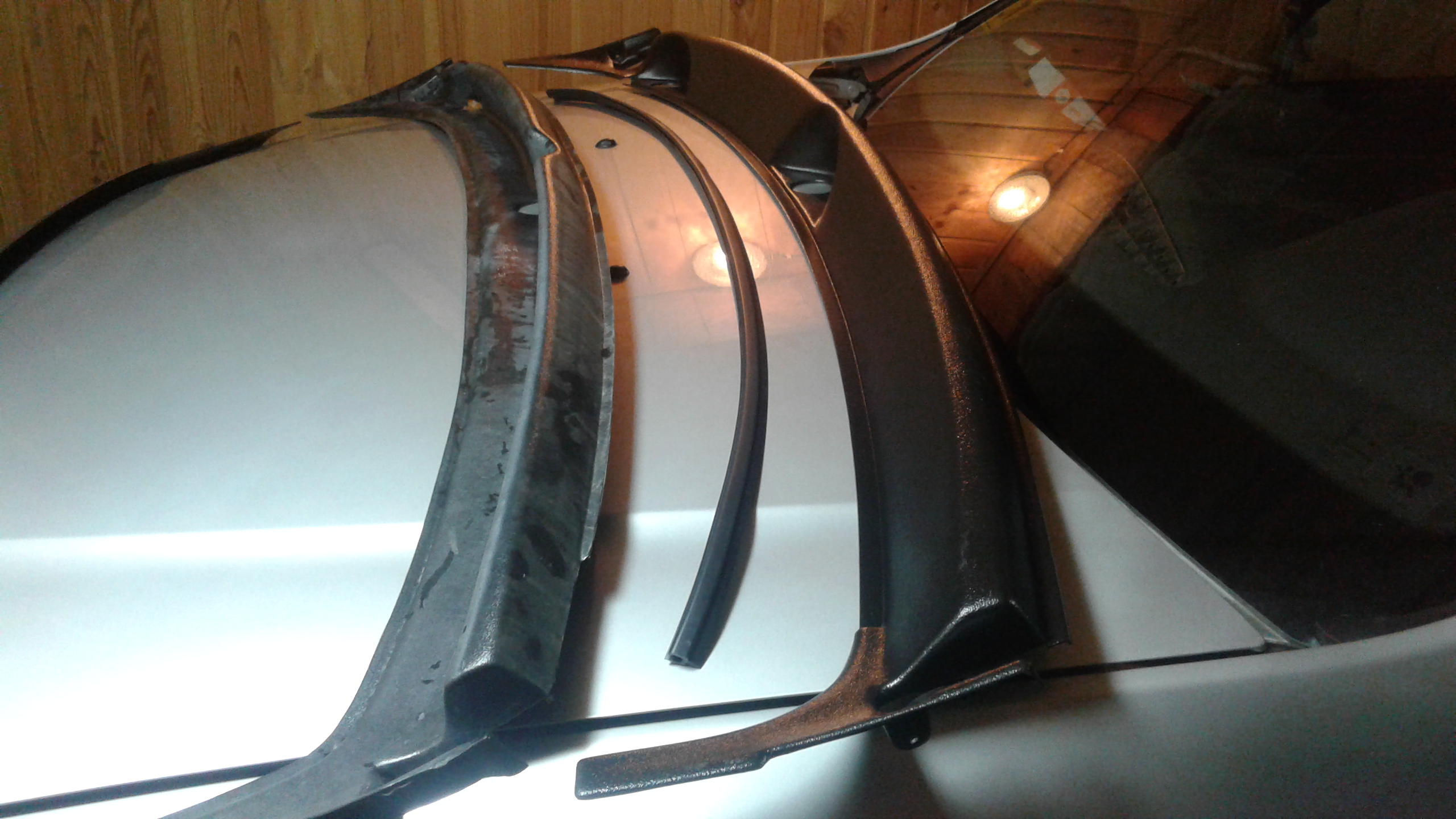

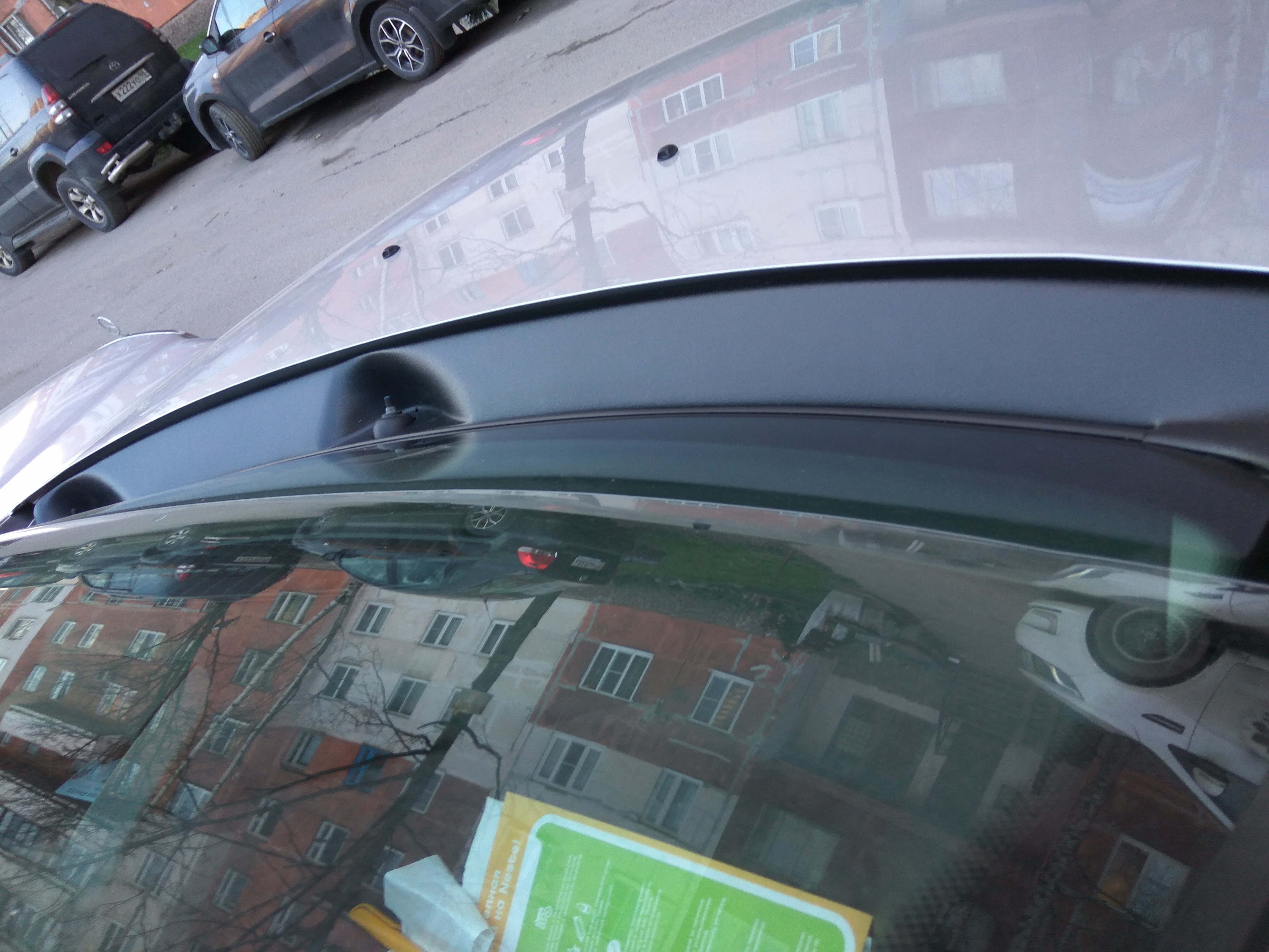

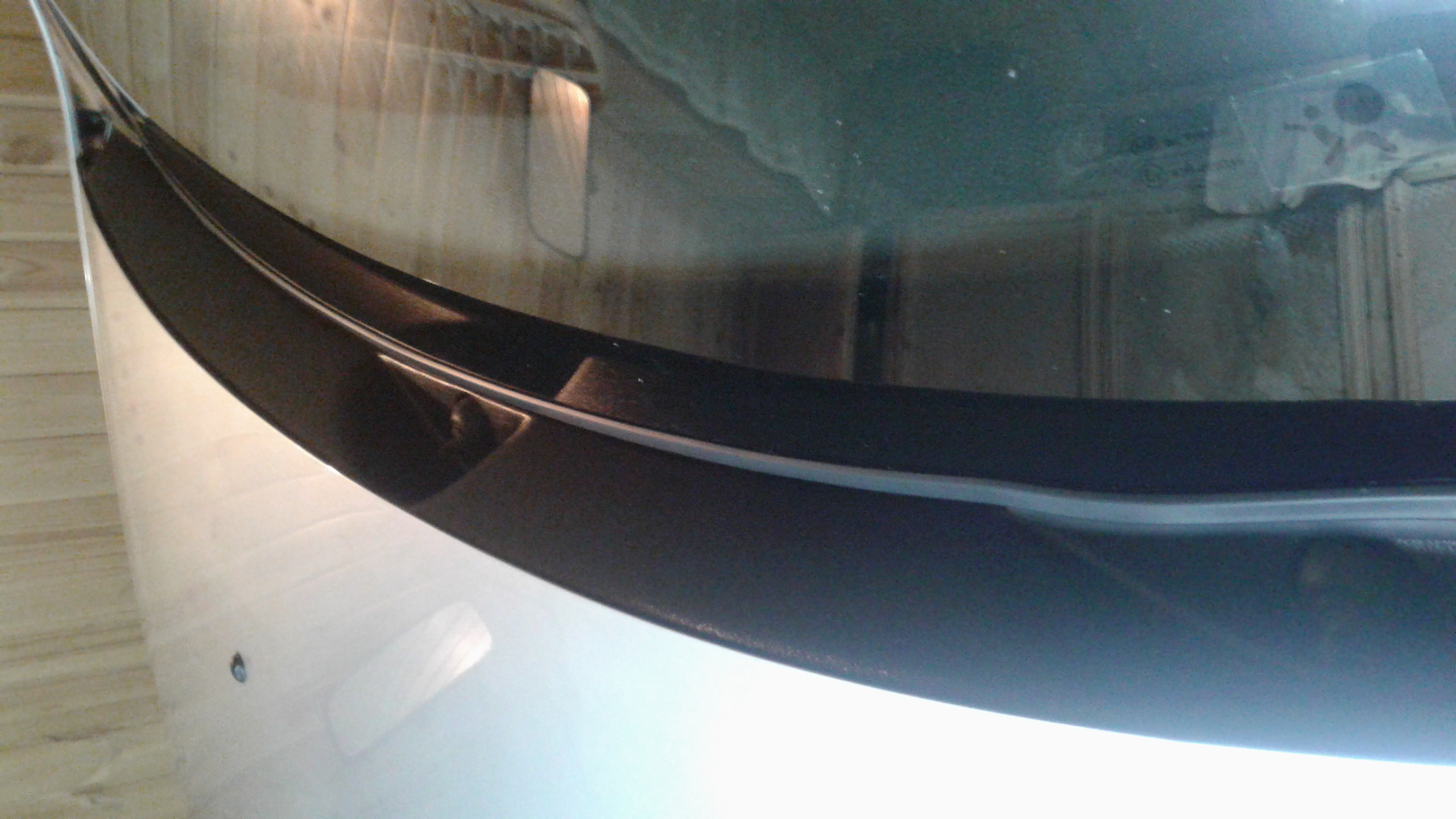

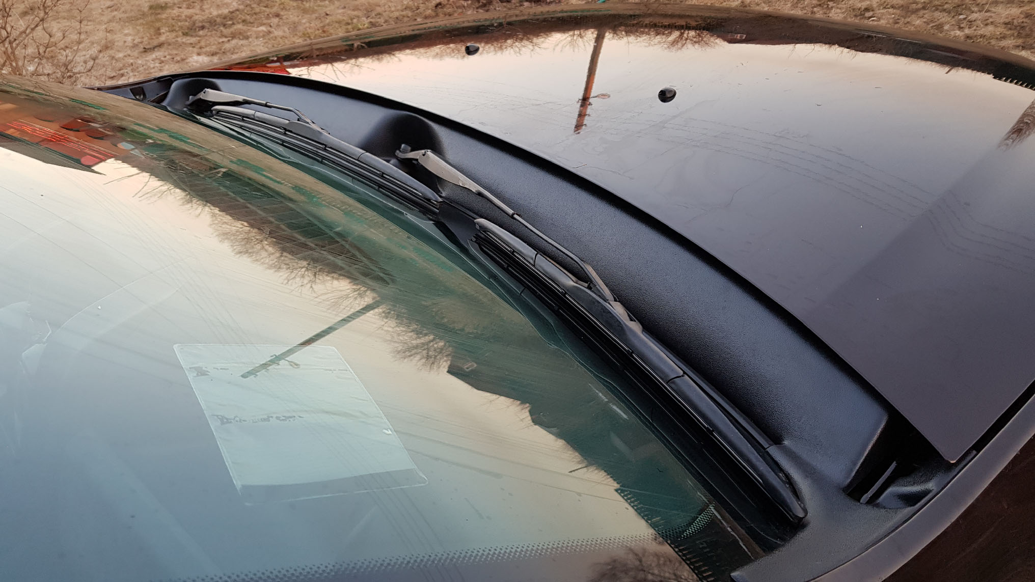

Меня тоже достало отклеивающееся жабо, два раза переклеивал и без толку только деньги на 3м скотч выкинул((. Заказал себе в Тольятти Жабо БЕЗ СКОТЧА, на днях пришло в добротной коробке. Вчера установил. Мне понравилось! Посмотрим как в эксплуатации покажет себя. Заказывал здесь https://yuago.ru/p322896095-nakladka...istitelej.html Правда на видео у них уплотнительная резинка длинная и лишнее отрезается ножом, для меня видимо сэкономили и уплотнителя не хватило где то миллиметров пять.
Забыл добавить: на мой взгляд это жабо и смотрится красивей и нет такой ямы (углубления) для снега, идёт ровная линия от капота до лобового стекла, углубления только в местах крепления дворников, ну тут понятно без этого никак.

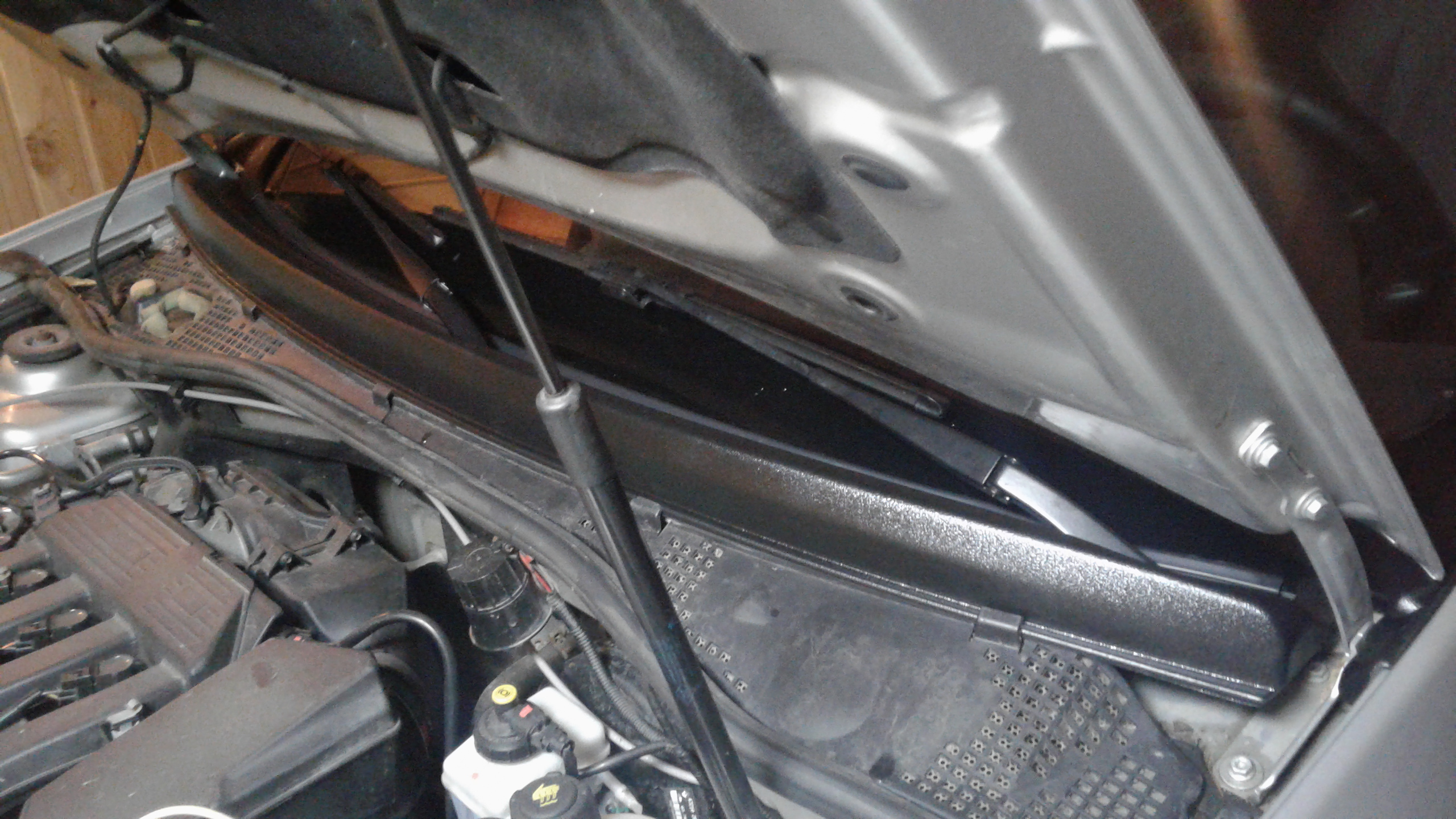

Все снегопады этой зимой с этим жабо, доволен как слон стоит как влитой, и при желании снять, поставить без проблем и самое главное без скотча который достал меня на старом жабо.
Единственное по отзывам как я понял с уплотнительной резинкой по нехватке длинны только мне не повезло (на фото видно что не хватает чуток) Ну да ладно. всё равно доволен

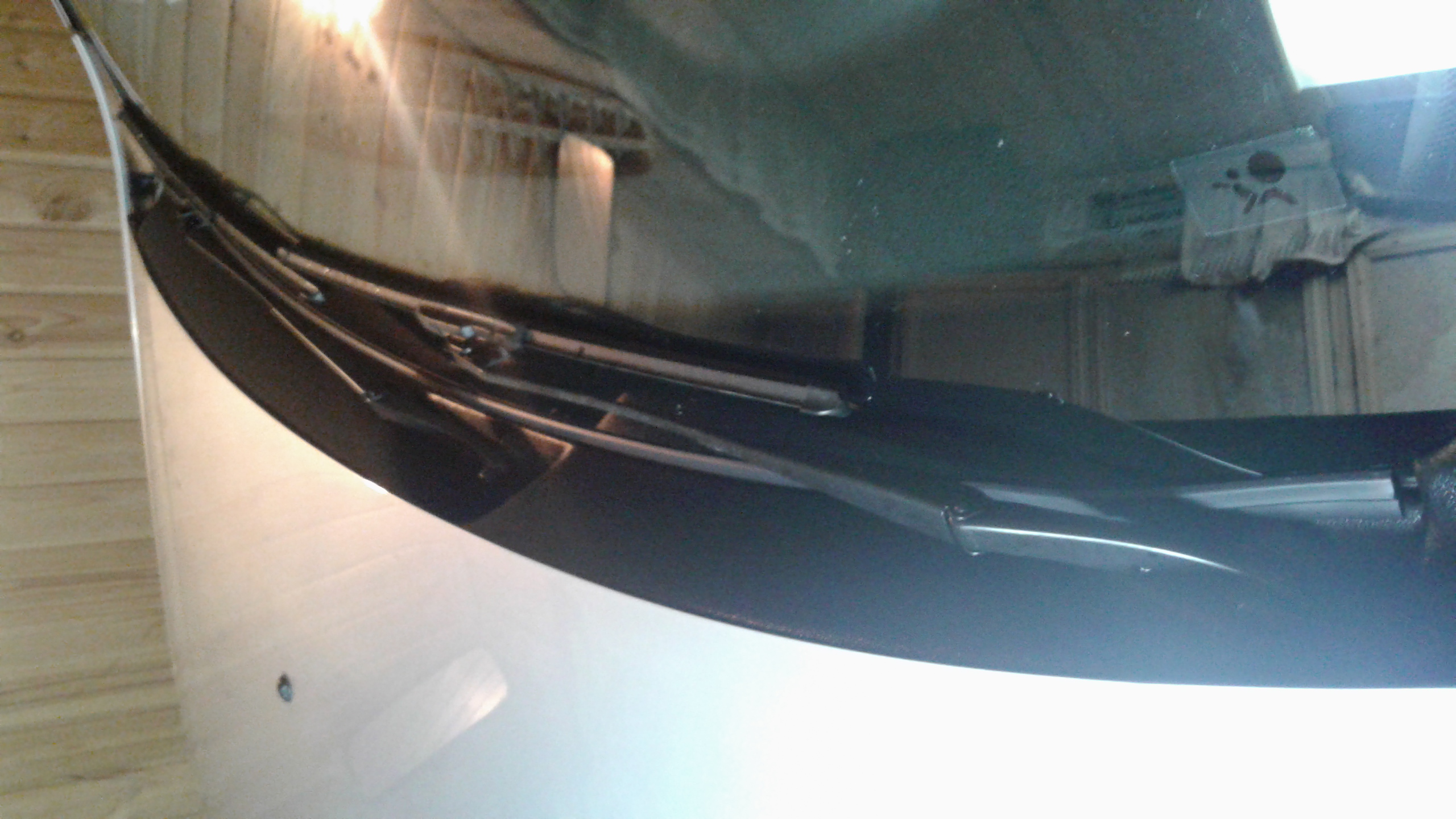

Тоже приобрел в Тольятти Жабо без скотча. Товар отправили транспортной кампанией "кит", вот с ними намучался, то приехал к ним - у них оказывается выходной, хотя на сайте ничего не указано, а на номер телефона не дозвониться.. Второй раз не стал ехать сам - заказал доставку, так они содрали за доставку по Москве еще +1000 р... Вообщем не советую связываться с этой конторой.
Жабо установил без проблем, как в описании с Ютуб. Смотрится приятно. Посмотрим как послужит.

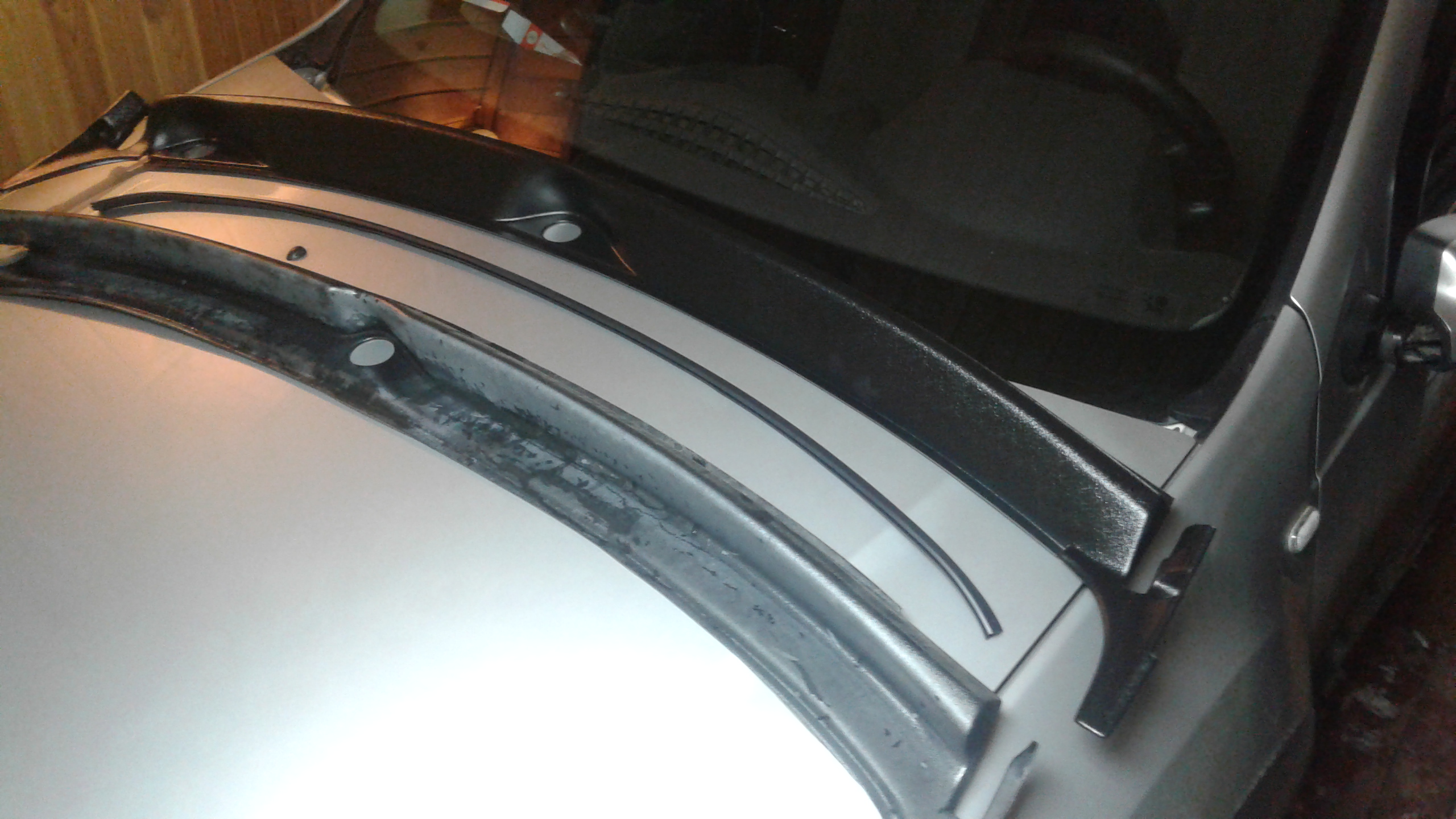

Всем привет . Купил сегодня жабо которое не надо клеить на скочь, цена 1980 р. Легко ставиться . Понравилось тем что можно снимать и устанавливать если что. Есть видео , посмотрел и купил. Вот фото . Резинку подрезал так чтоб в натяг с припуском , если немного сядет.

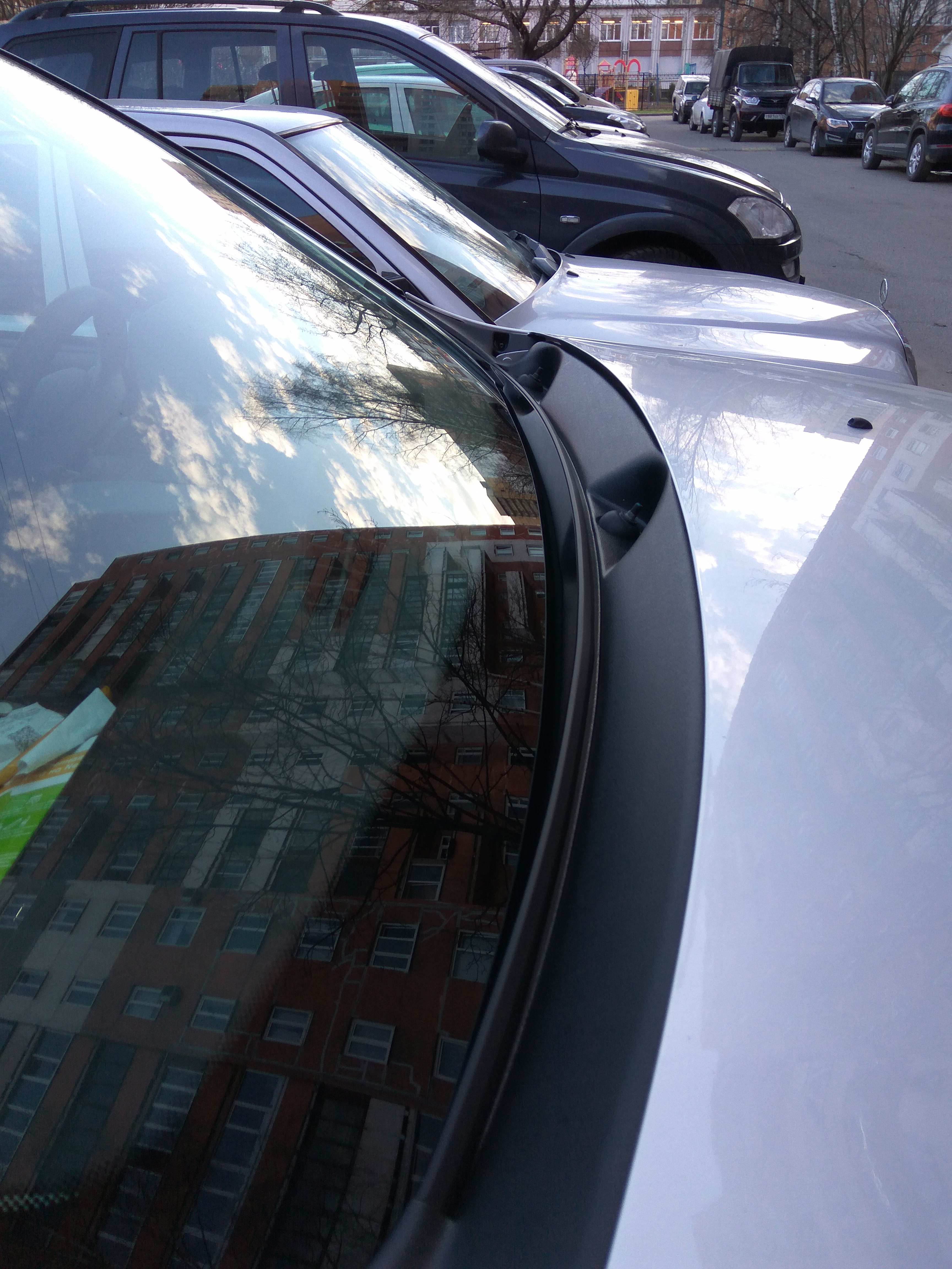

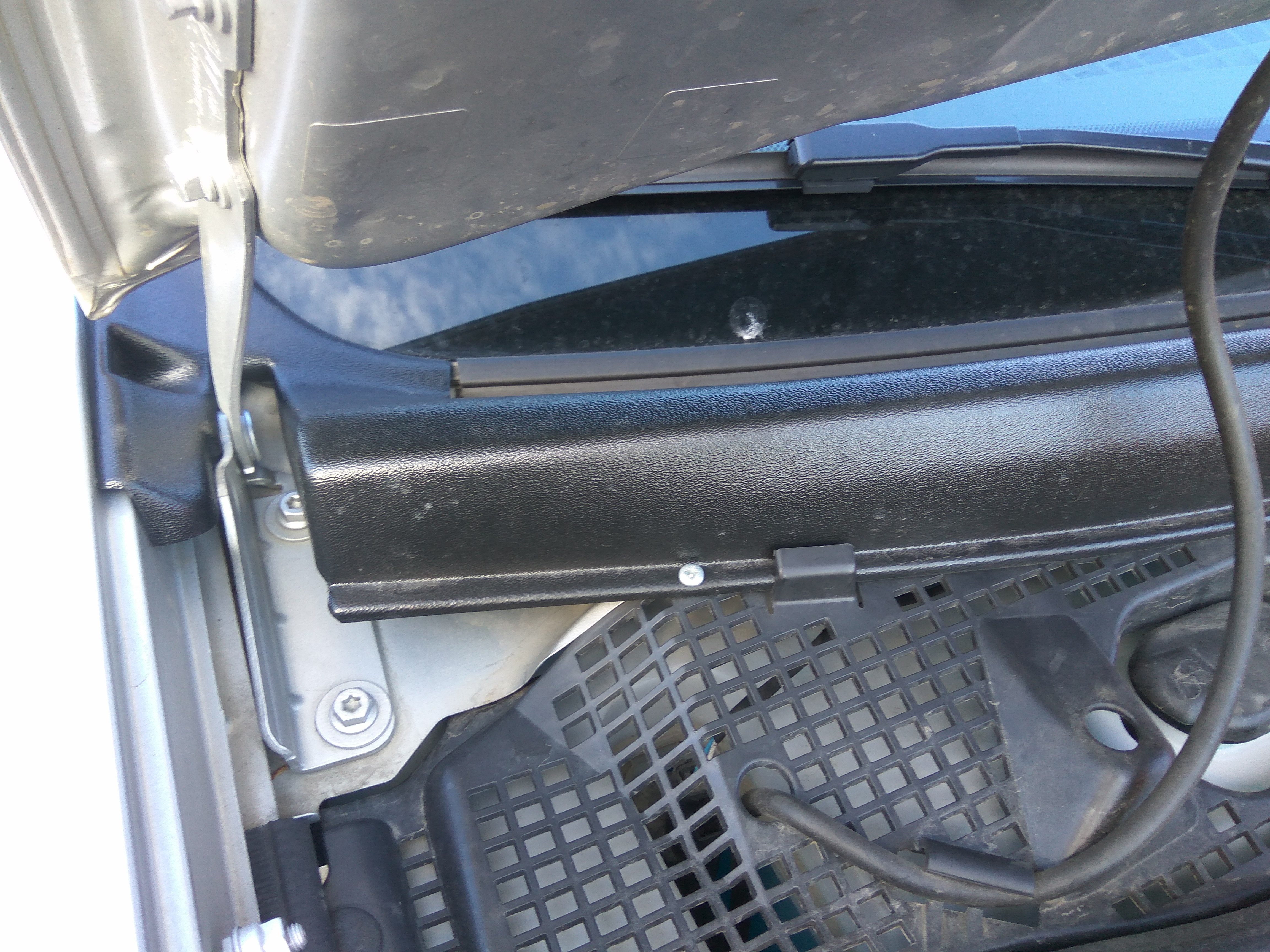

Всем привет. Прошло не много времени как поставил жабо, все хорошо но только толи от движка или от температуры в Питере до 30 градусов было при открывание капота жабо цеплялась за капот и выскакивали с зажимов .( Наверно немного от жары повело)
Сегодня утром заехал в гараж , просверлил жабо и сетку пласмас под шуруп( авто) прижал прикрутил с двух сторон стоит жабо крепко не оторвешь. вот фото может кому пригодиться. И не цепляет.

Тоже заметил такая же фигня, но почему то цепляет с другой стороны, пока не разбирался, времени не было.
