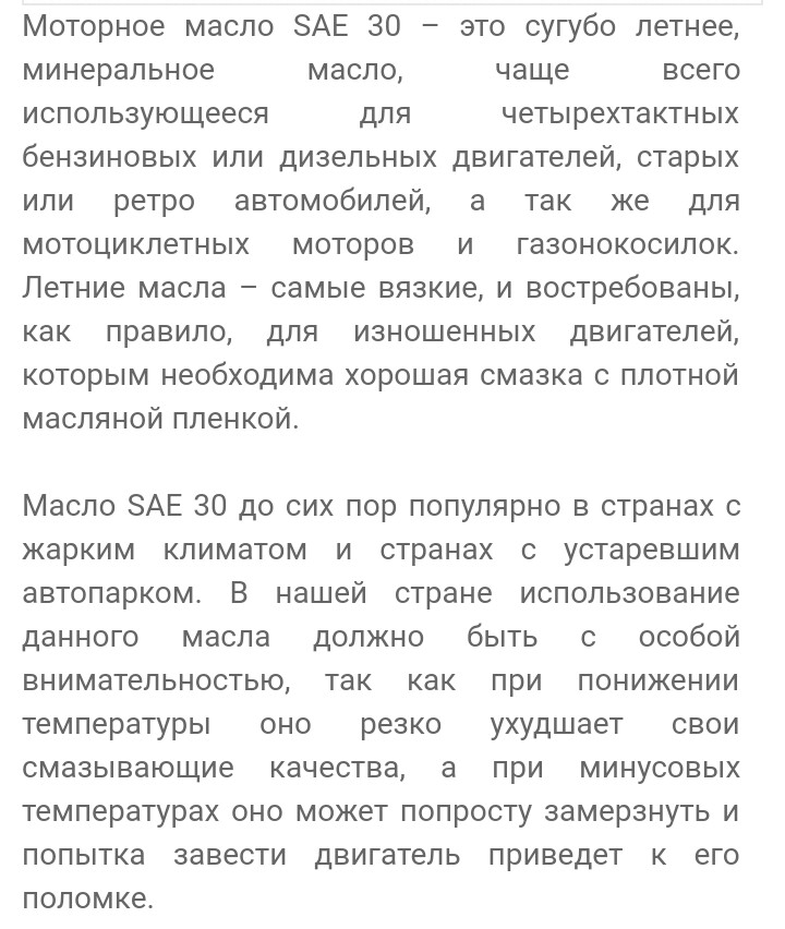

Цепь подошла.
Первое время, она не смазывалась маслом. Залил ATF с бензином. Система подачи масла довольно быстро промылась.
Производитель рекомендует SAE 30. Что это за масло? Я всегда лил либо автомобильное моторное, либо моторное для двухтактных двигателей.
Старый 12.10.2017, 21:36   #23
Сообщений: 10,698
