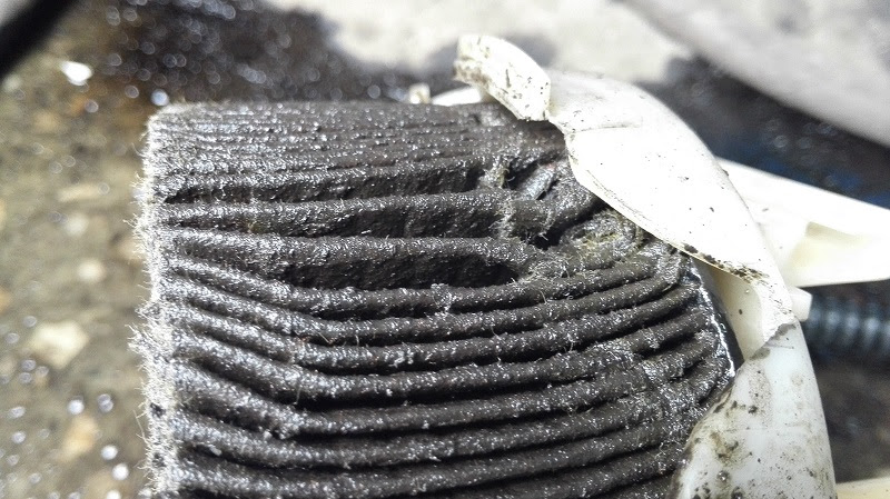

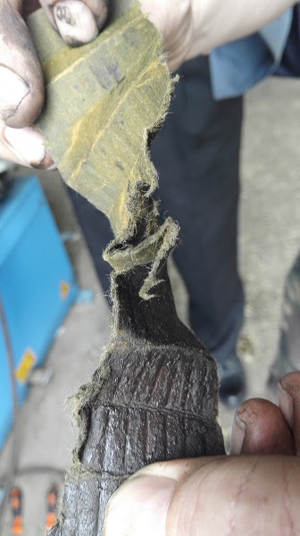

Машина клиента.
Пробег чуть более 200 000 км. Заправки где угодно.
Стал плохо тянуть на скорости.
Сетка чистая, а вот сам фильтрующий элемент, который замурован в корпус...
Корпус был вскрыт с помощью отвертки и молотка.

А можно сетку удалить из бака на 1.6, и поставить фильтр под капотом???
Старый 02.07.2015, 09:35   #15
Сообщений: 10,698
Можно. Чтобы вся грязь пошла через бензонасос, собралась в фильтре под капотом, продавила ему сетку (насос неслабо давит!), и ушла в форсунки.

Фильтр у дастера под задним сиденьем.Вытащил и сетку снял.Под капотом в разрыв поставь бензиновый фильтр.О проблема
К стати бензиновый фильтр надо менять не после проявлений (снижение мощности) а после 30-40 000км.
На Дастере топливный фильтр встроен в бензонасос.
Меняется по регламенту вместе с бензонасосом каждые 120ооо км.
