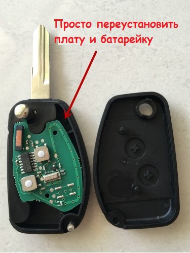

Сегодня встретил в магазине вот такой вариант,
Родной ключ нравится мне не очень,а точнее вобще не нравится!После подробного расмотрения приабрел один комплект.В комплекте два выкидных ключа(ключи,блок с набором проводов для подключения к родному блоку что-бы работали кнопки ключей) сами ключи давольно хорошо сделаны,хромированые металические вставки,пластик не тонкий,не болтается и не скрипит.По схеме пока не стал подключать,просто разобрал второй ключь от своего дастера и вставил путем подгонки в новый,все отлично стало,
Магнитный чип со старого, переставил в новый ключ,места там достаточно
на фото видно в правом верхнем углу чип(на всякий случай подложил двухсторонний 3М скотч под чип,хотя под платой он и так нормально стоит), сверху поставил плату для кнопок( с нового ключа)
Конечный результат такой
всё работает,цена за комплект в Ростове-на-Дону 1100руб
Как полное название ключа?

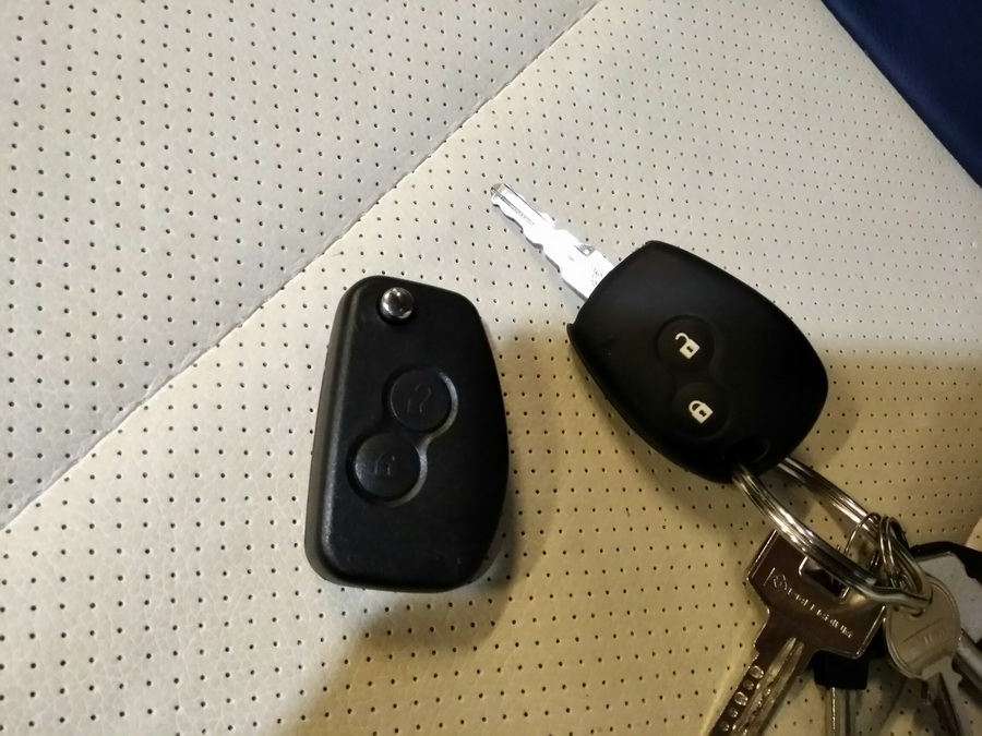

Запилил себе выкидной ключ
Вставить видео чего то не получилось, поэтому так.
видео как работают кнопки
Видео как работает само жало

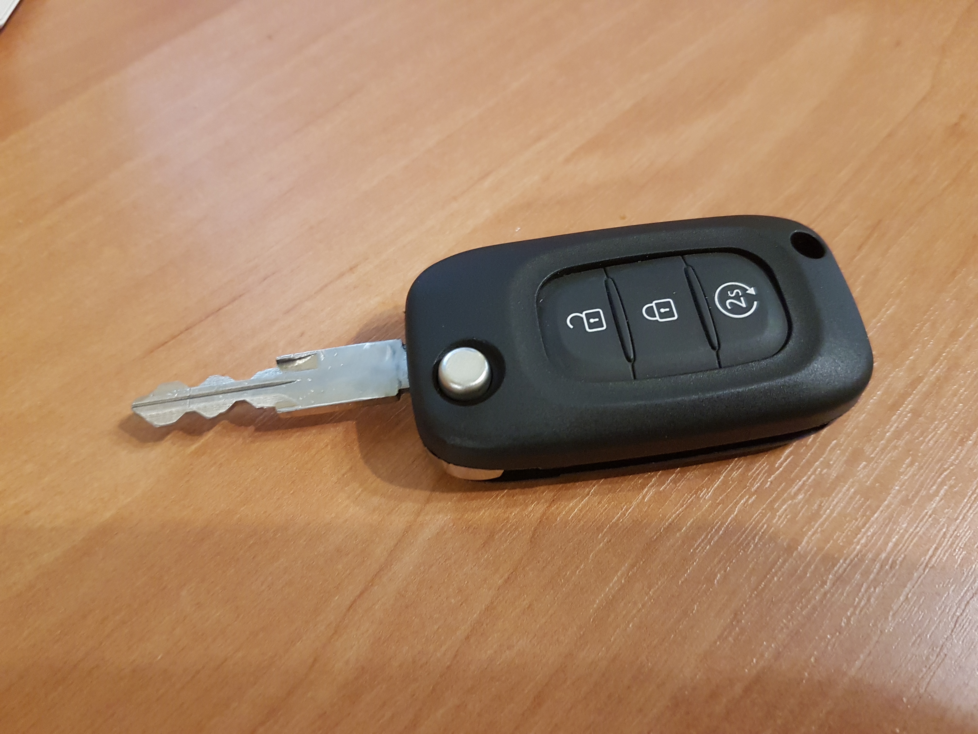

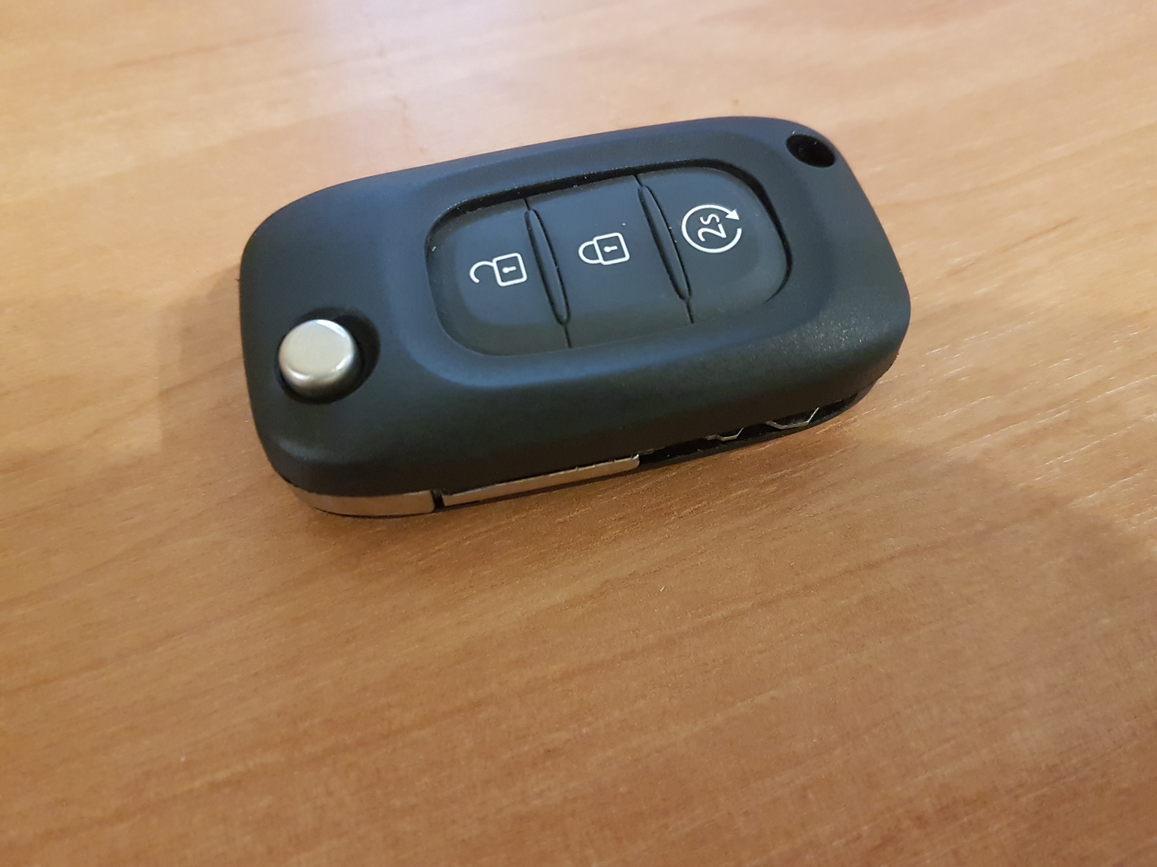

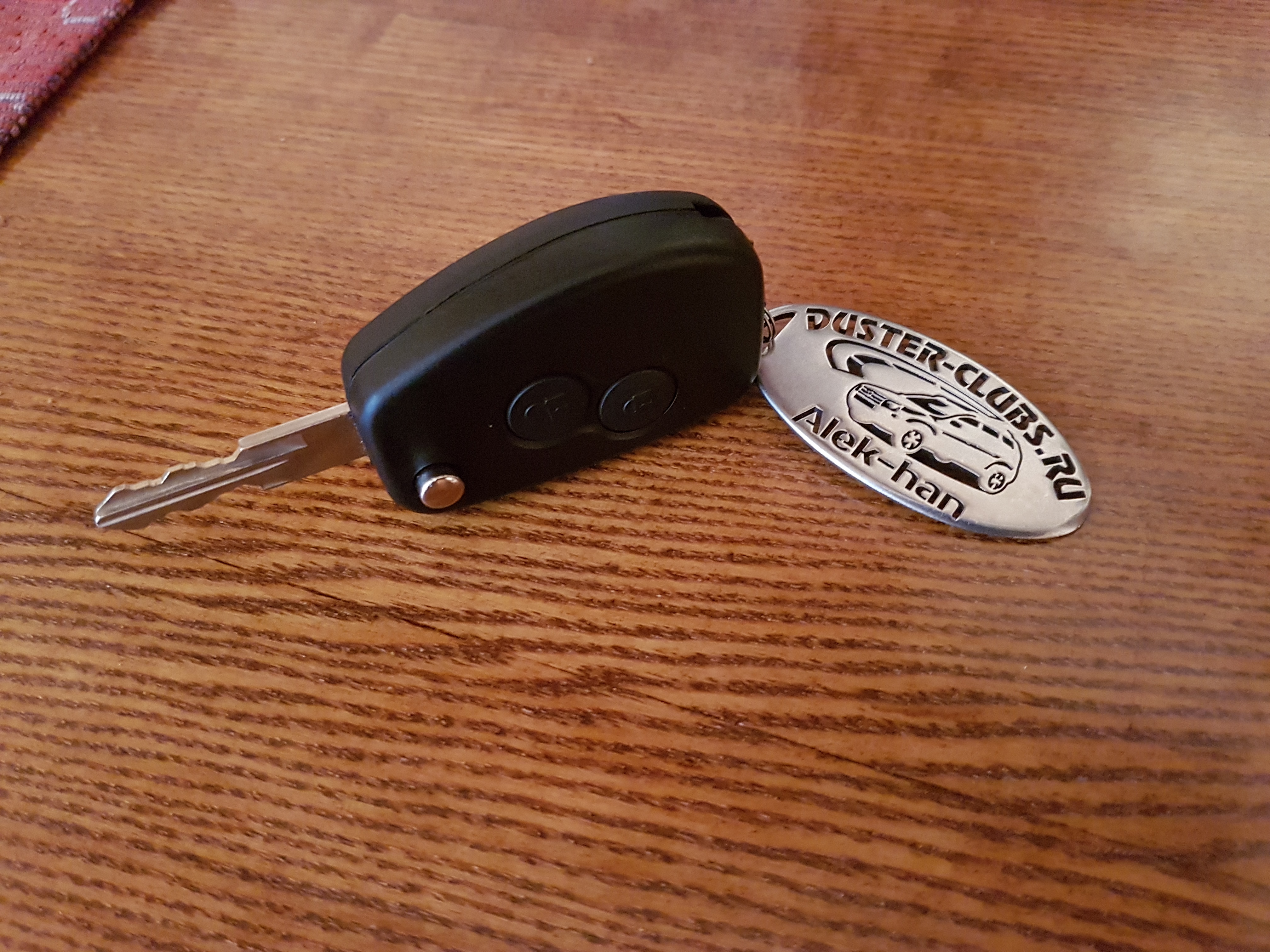

Пришли с алли складные ключи для дастеров рестайл и дорестайл. Для дорестайла взял как из поста выше - доработки не требуются, только выточить жало.
С ключом рестайла пришлось повозиться: замена жала, припайка + провода, а также заменил кнопки.
