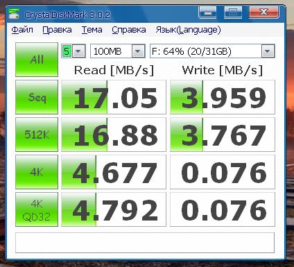

На четвертый класс она тянет.
Опять китайци обманули.

Облом!
PSP с этой картой работать не хочет. Игры с расширением iso она не видит.
