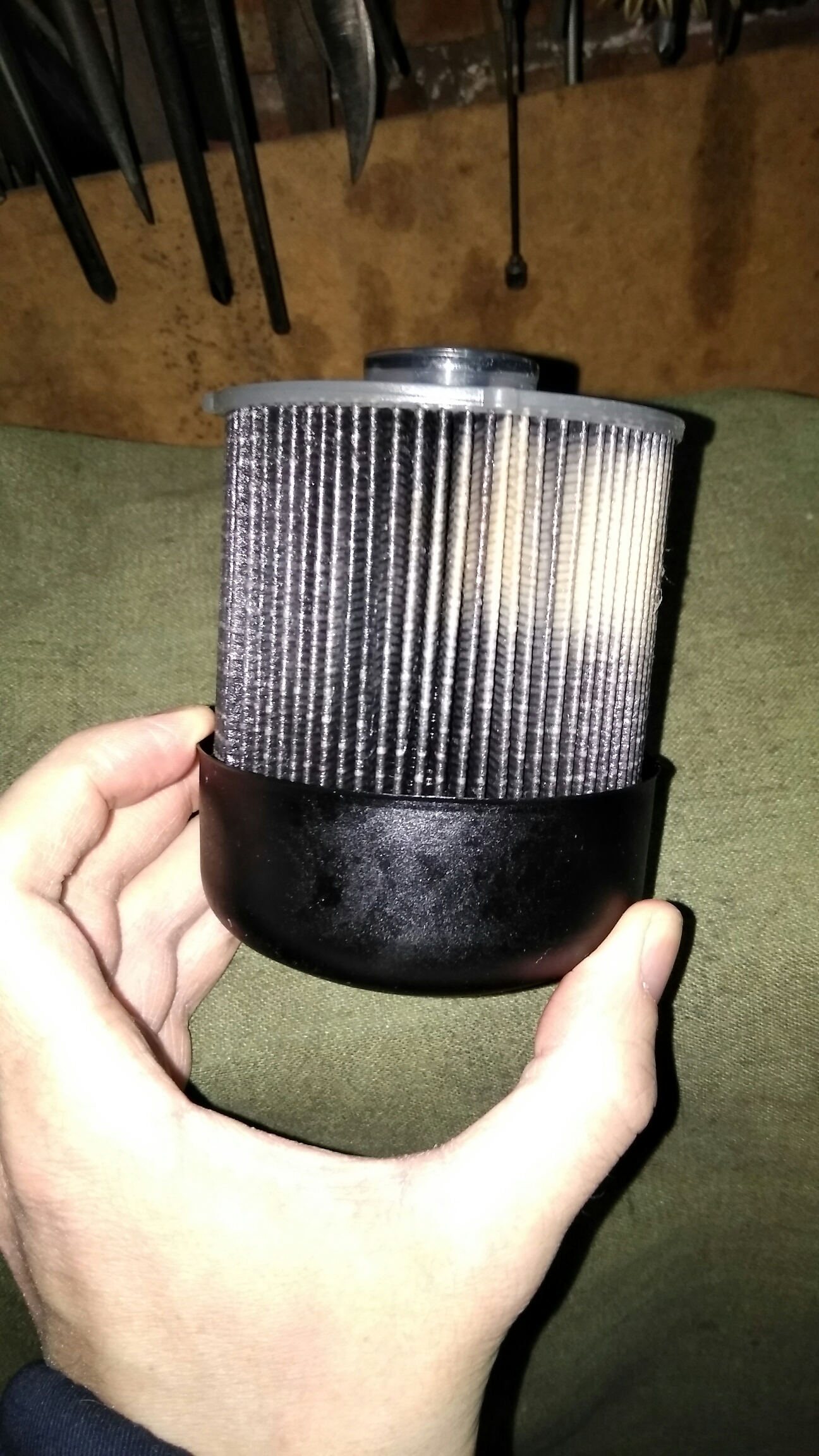

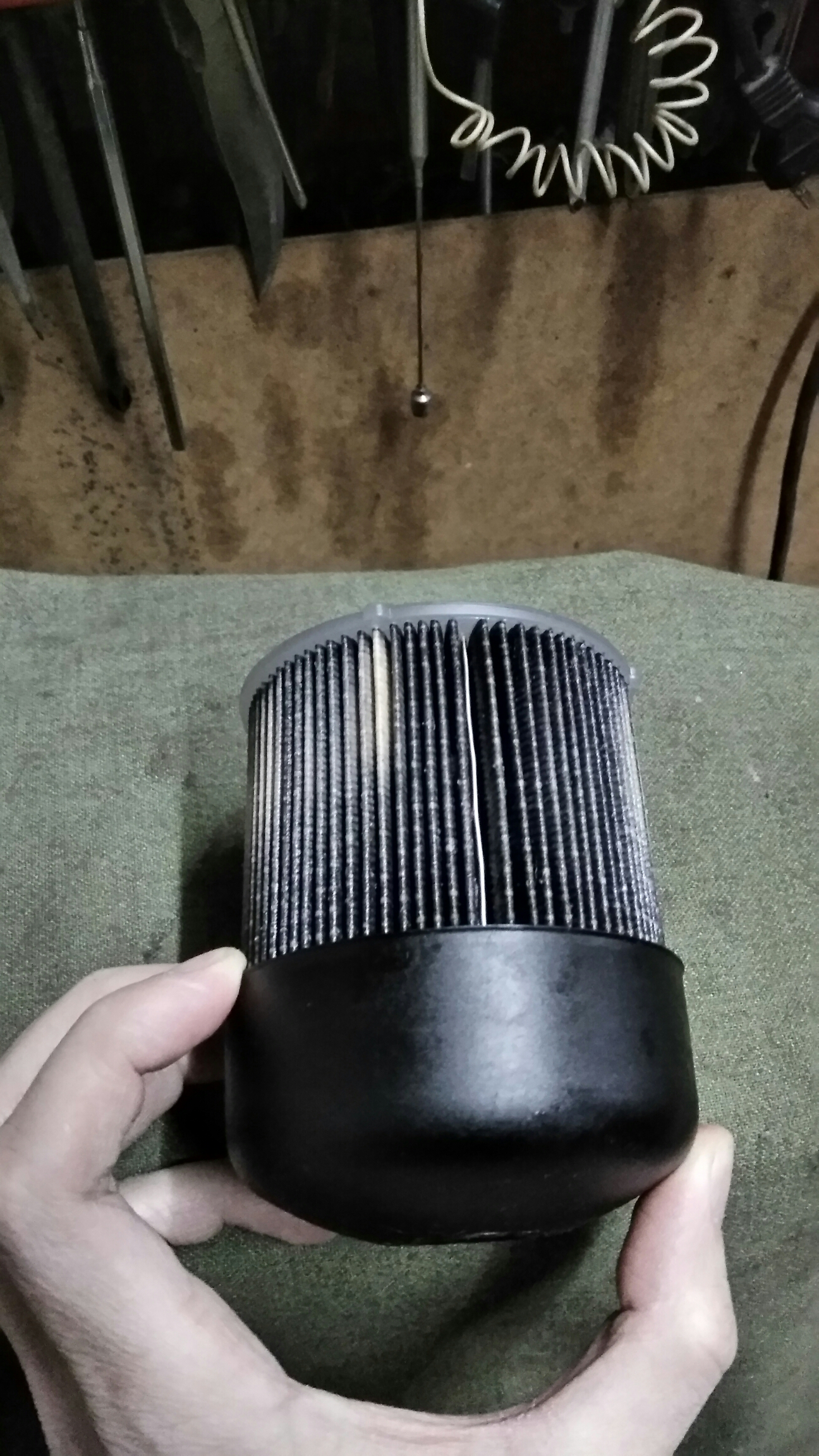

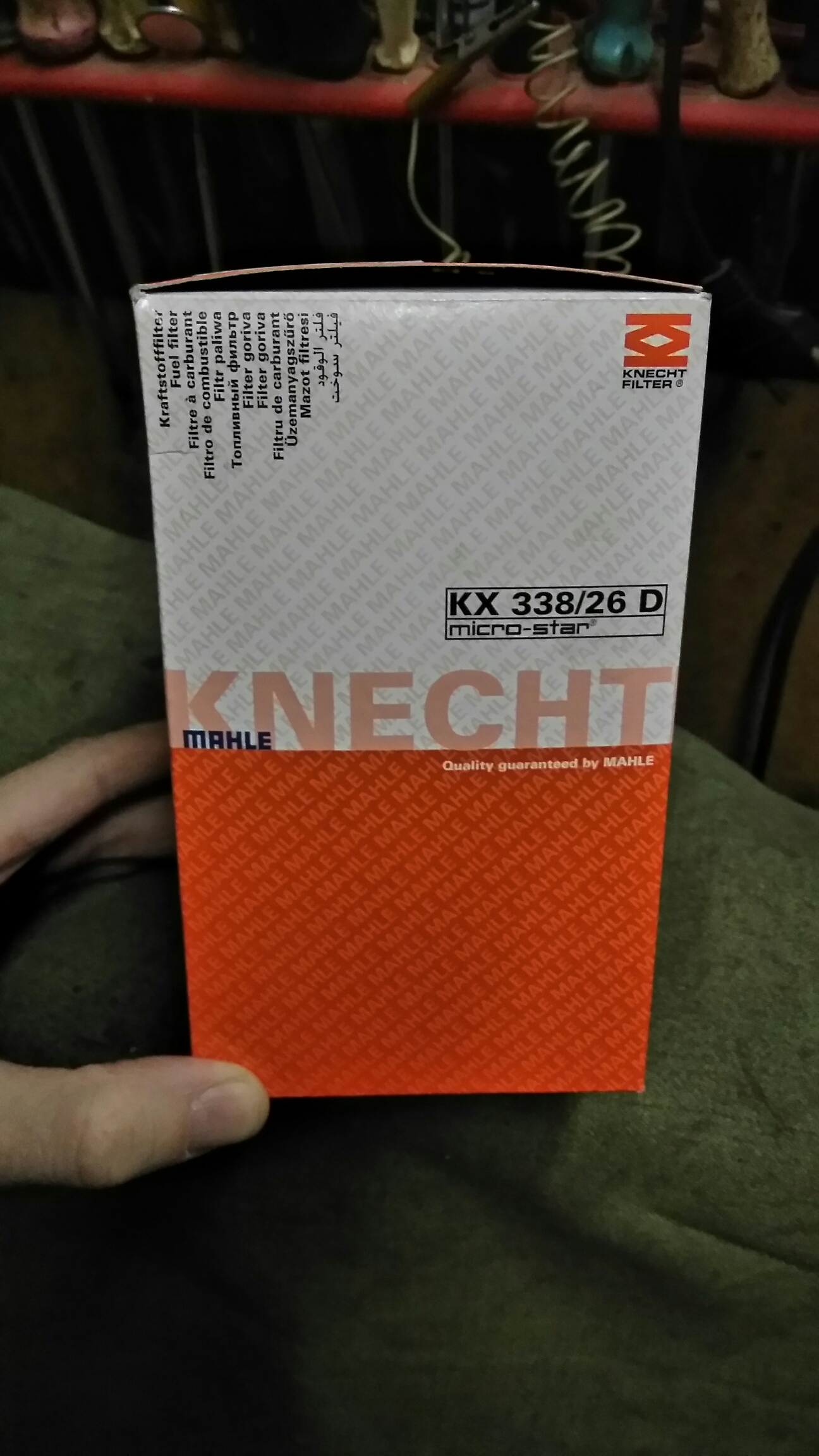

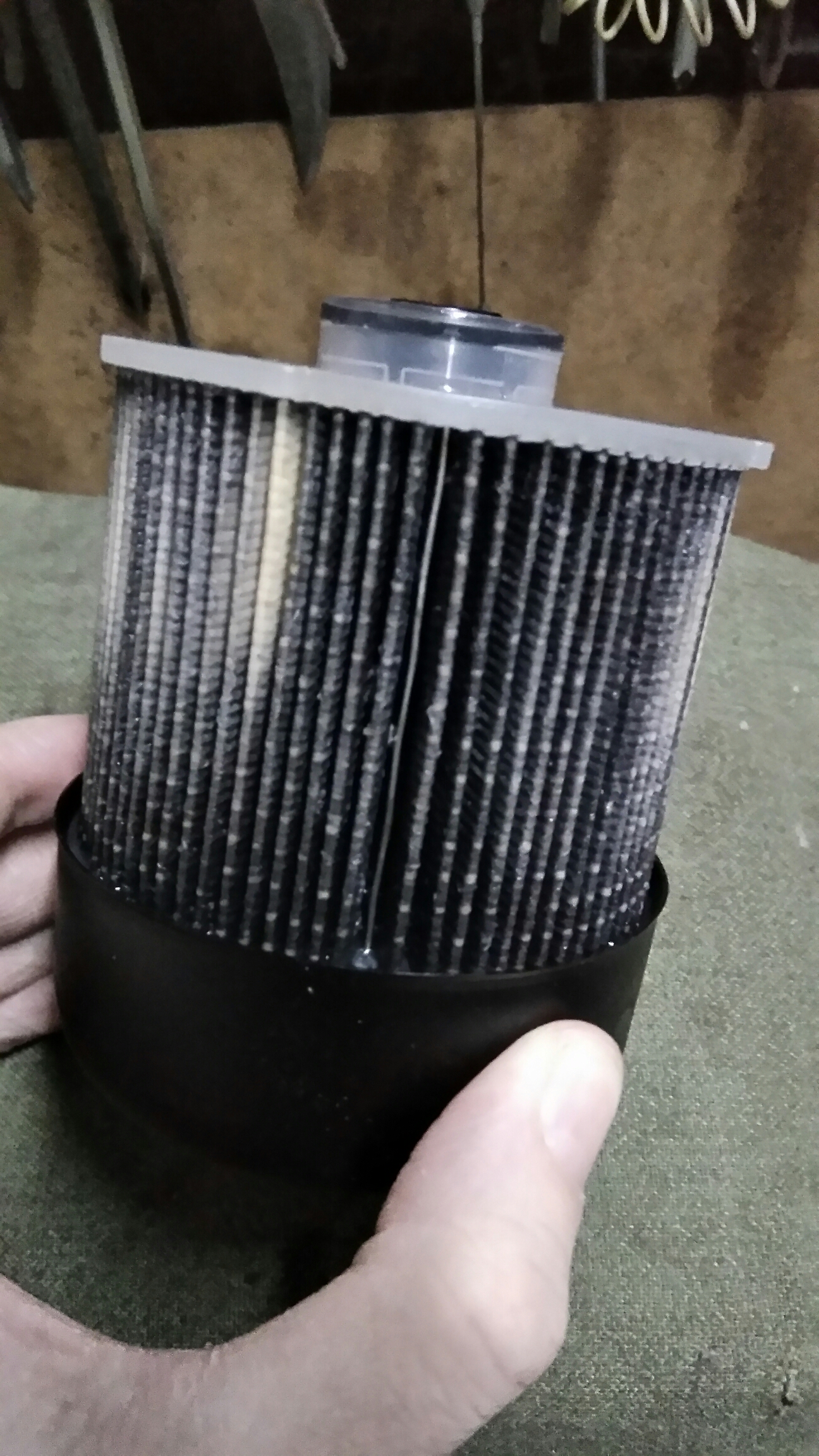

По умолчанию Состояние ТФ за 10000 км
Пробег 10300 км, топливо БН.
На родном фильтре две маркировки Рено и Мале. Вставку мале купили за 750 руб.
