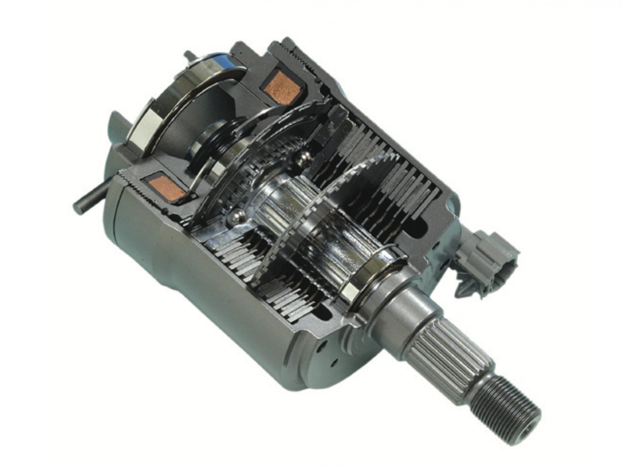

И еще муфта в разрезе фото у себя нашел.

Это фото в сборе.
