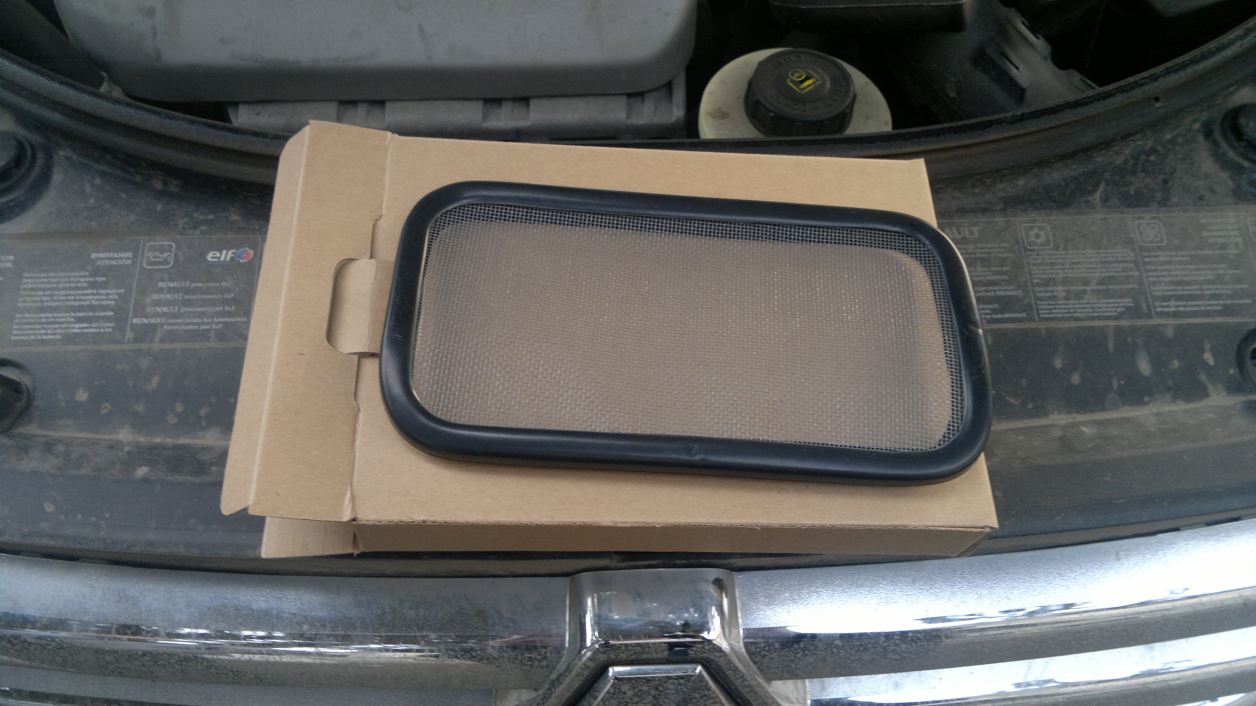

По умолчанию 31. Установка защитной сетки поступления воздуха в салон.
Процесс установки отлично описана на нашем форуме нашим Супер-модератором Skipper-Влад
Я же только повторил данную процедуру.
Фото не мое, как вы уже догадались

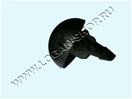

По умолчанию 32. Установка веерных форсунок стеклоомывателя
Были приобретены в логаншоп и установлены по родным отверстиям.
Веерные форсунки
Название: Веерные форсунки.jpg
Описание снятия и установки почерпнуто с форума:
http://duster-clubs.ru/forum/showthr...6617#post66617

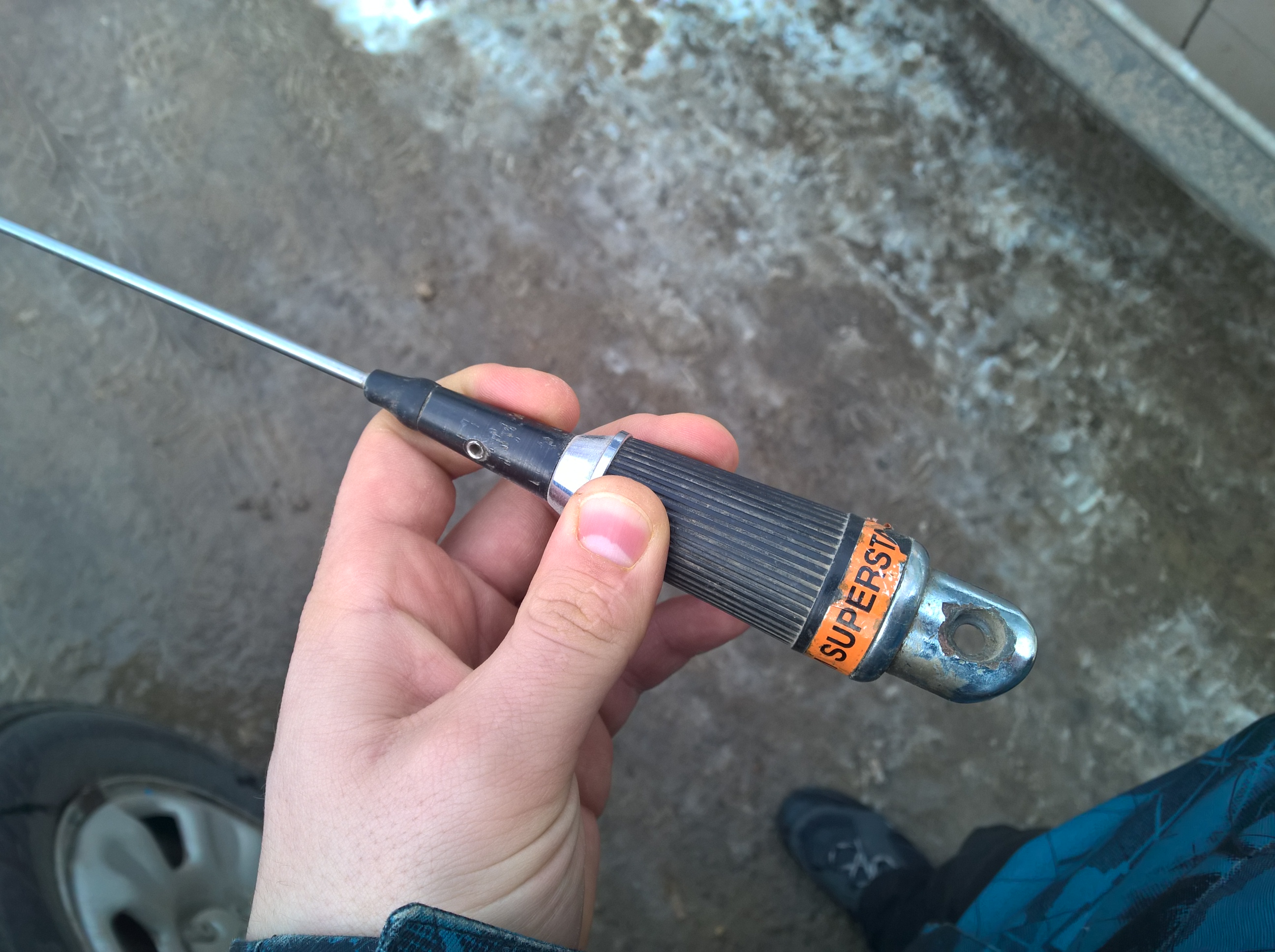

По умолчанию 33. Установка СИ-БИ радиостанции + Антенна.
Давно мечтал при путешествиях в колонне иметь способ быстрого связаться со своим попутчиком.
Так как путешествия частенько проходят в условиях недоступности сотовой связи,
да и в связи с не очень комфортабельным и долгим временем соединения.
Для себя сделал вид что быть в моем арсенале радиостанциям.
Начал как всегда с самого простого пути.
По случаю были приобретены две замечательные радиостанции PMR/ LPD, а именно Motorola XT225
Первая же поездка в Карелию показала не состоятельность данного типа связи.
Видимо металл автомобиля экранирует передачу и в речи практически ничего разобрать невозможно.
Изучив современные тенденции в радиоаппаратуре понял, что теперь точно быть в моей машине СИ-БИ радиостанции.
Далее как обычно изучаю интернет в поисках оптимального варианта дабы и не переплачивать и не получить откровенно плохую связь,
нашел приемлемый для меня набор радиостанция и антенна который был куплен с рук.
А именно мы имеем
Радиостанцию Yosan JC-2204
Название: YOSAN JC-2204.jpg
И антенну врезную Lemm AT-73 Magnum
Далее обратившись в специализированный форум СИ-БИ.РУ ,
находим статью с подробнейшим описанием процесса установки антенны http://forum.ci-bi.ru/viewtopic.php?f=10&t=10966
А также читаем тему посвященную теме радиообщения на нашем форуме http://duster-clubs.ru/forum/showthread.php?t=865
и в частности отчет по установке антенны http://duster-clubs.ru/forum/showpos...postcount=1714
И идем по стопам людей которые уже все это проделали.

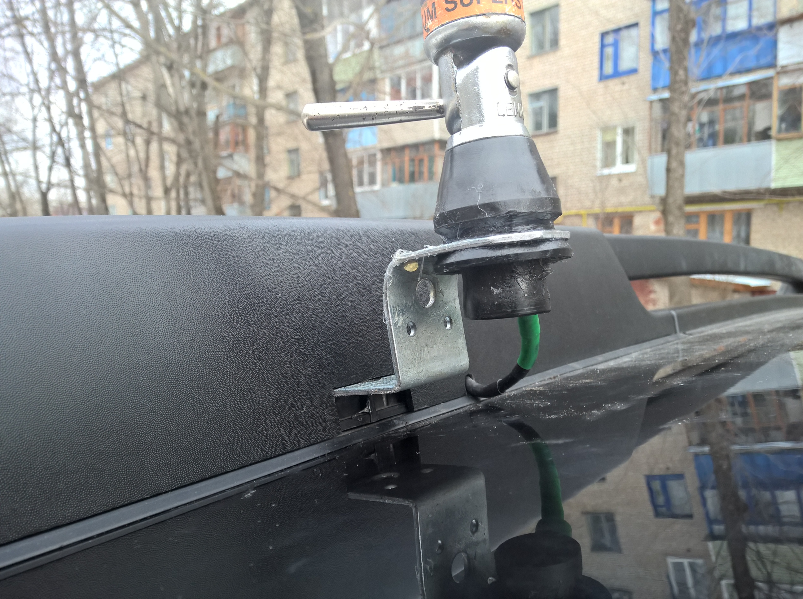

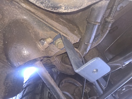

Покупаем примерно подходящий уголок в магазине крепежа и, не имея под рукой необходимого во всех работах инструмента «Болгарка»,
делаем всю металлообработку вручную.
а далее процесс установки на Duster:

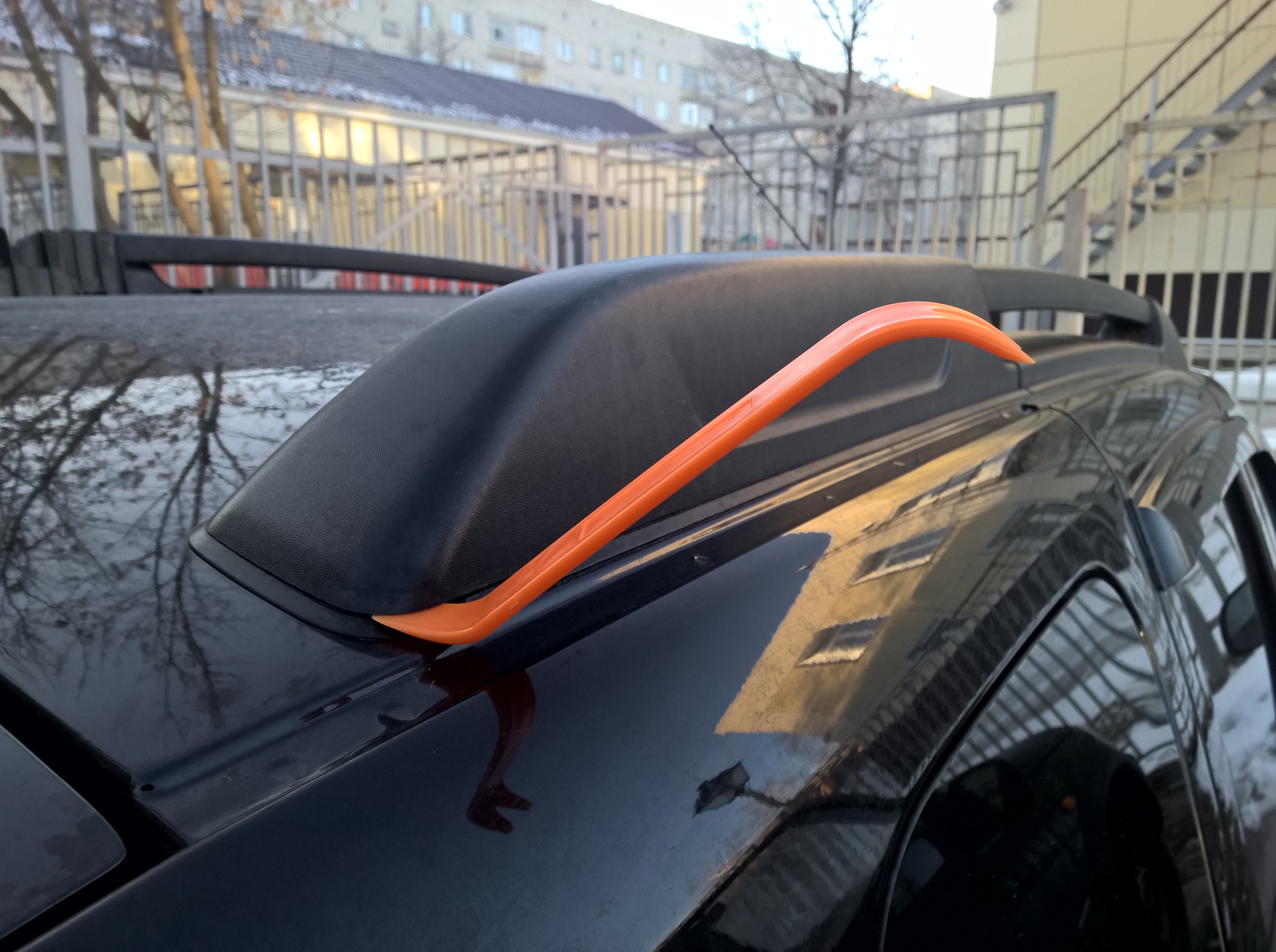

Снимаем пластиковую накладку рейлинга.

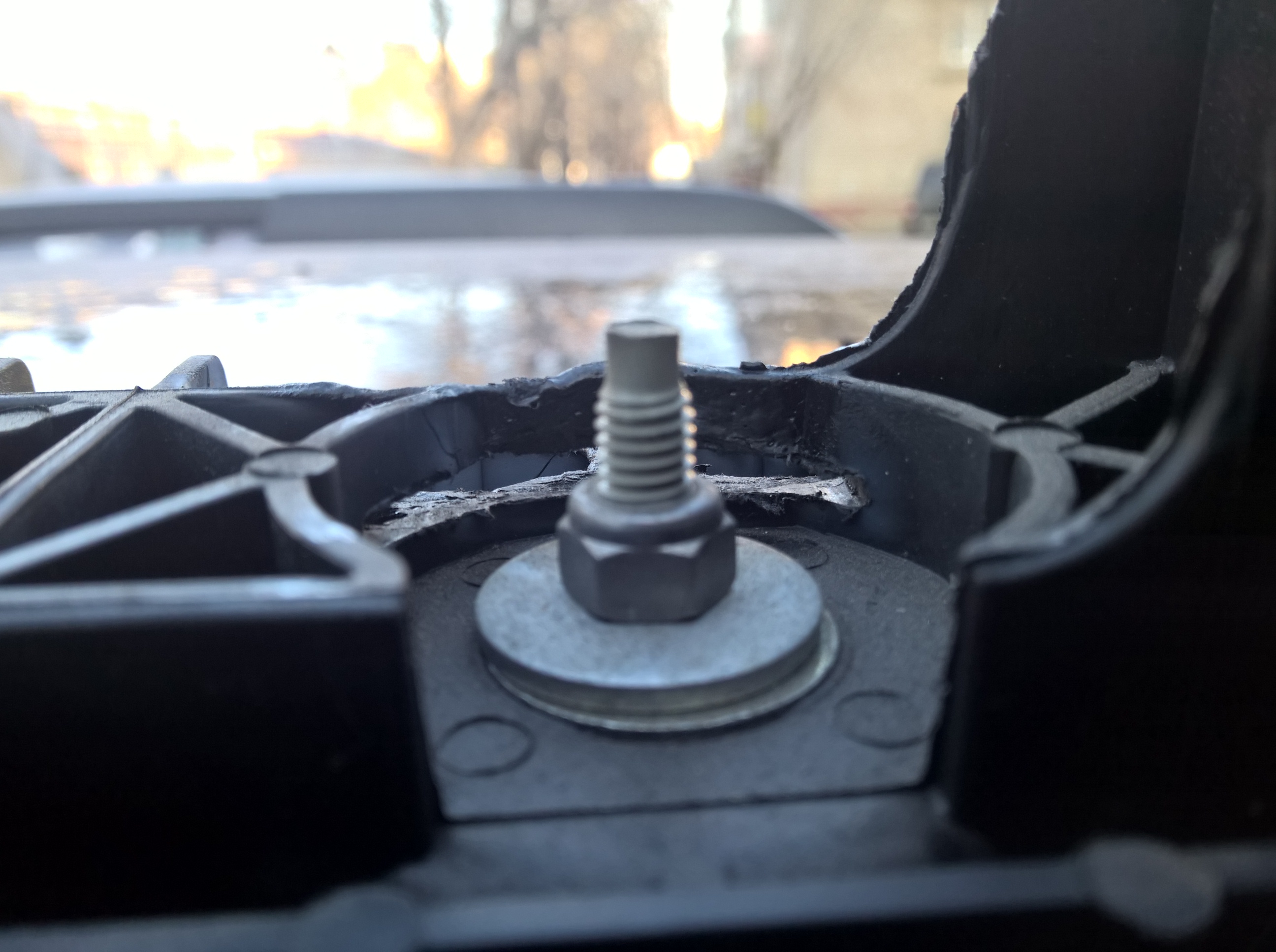

Выбираем подходящую шпильку.
Дабы не ослаблять сильно крепеж рейлингов, делаем пропил в ребрах жесткости.
Далее для улучшения контакта со шпильки с помощью плашки снимаем краску и крепим кронштей.
Далее прокладываем провод, делая пазы для него в ребрах жесткости. И ведем под резинку уплотнителя дверей.

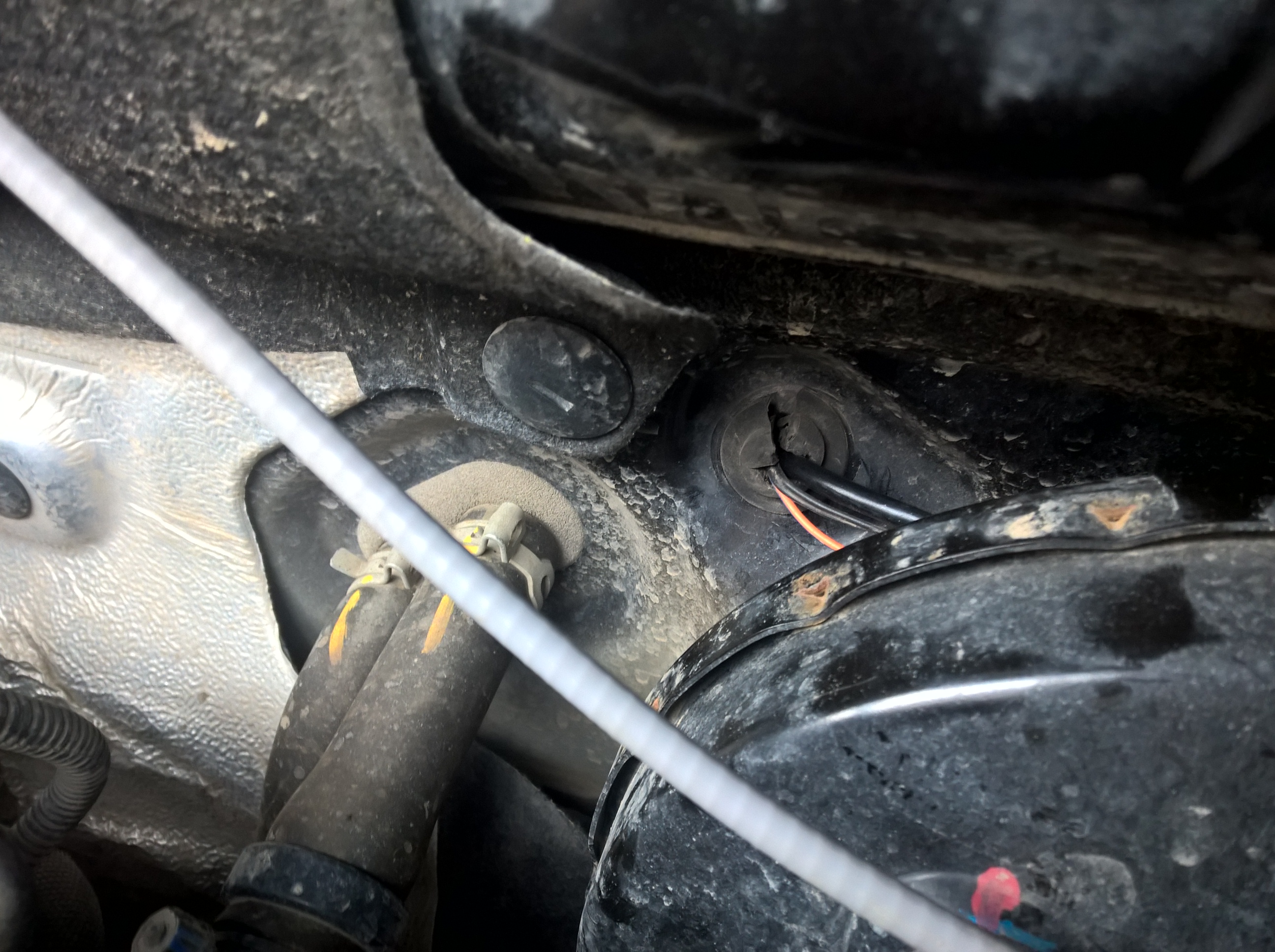

И идем в подкапотное пространство и, через всем известную заглушку, заводим кабель в салон.

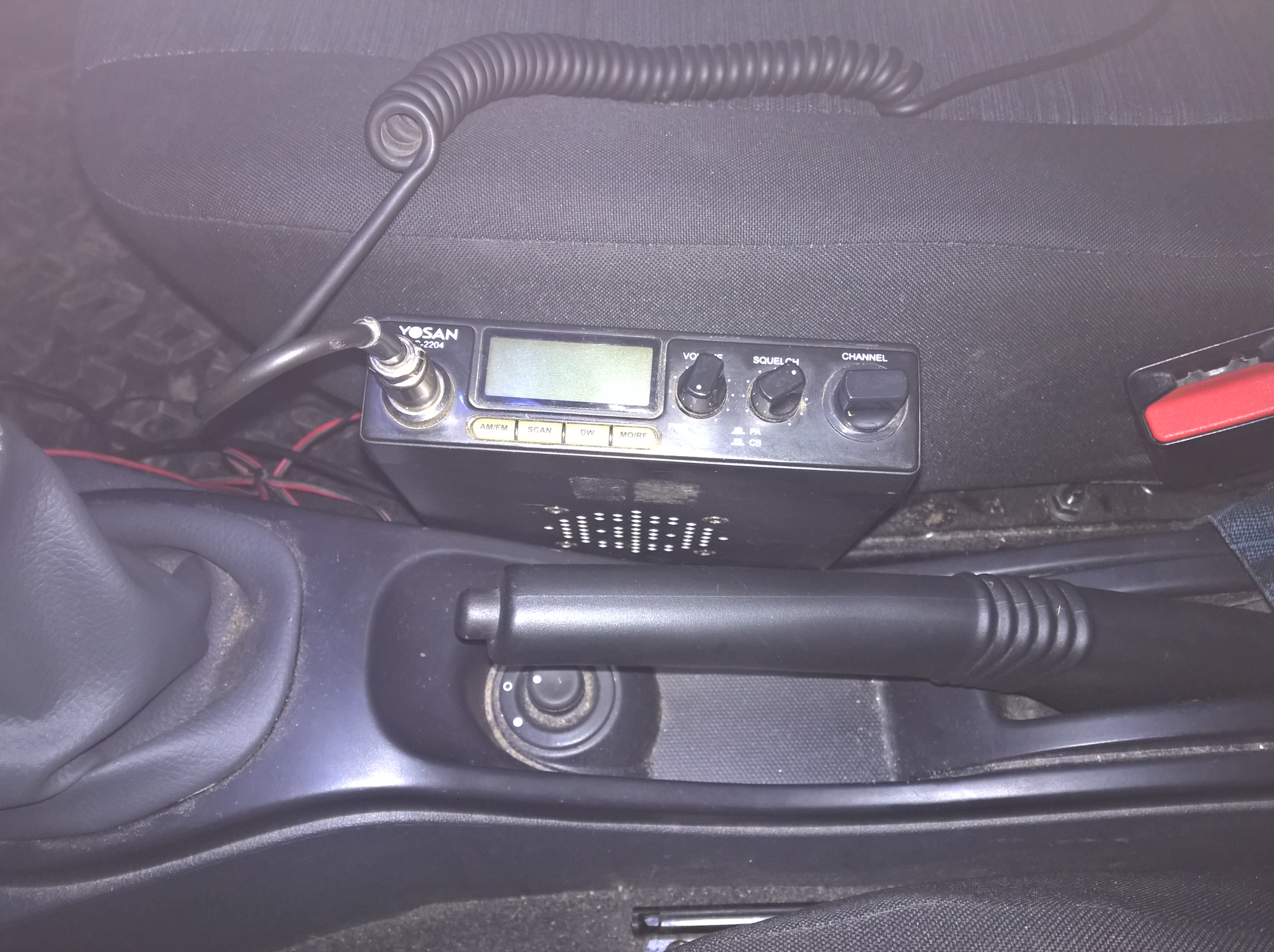

Определяем расположение радиостанции.
Закрепив ее на приклеенную к пластиковому тоннелю и саму радиостанцию обыкновенную одежную "липучку".
Распаиваем штекер антенны.
И идем прикручивать антенну.
В итоге получаем вот это

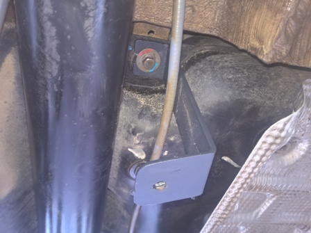

И сам кронштейн

Далее включаем радиостанцию и едем проверять ну всмысле настраивать, а по ходу и проверяем.
Выезжаю на трассу и о чудо, мы ловим переговоры дальнобойщиков.
Естественно пробуем им что то передать… а в ответ ТИШИНА.
При настройки радиостанции оказывается что ушлые таксисты обрезали АМ модуляцию для усиления чисто «таксишного» FM.
Ну что же, со специалистом по настройке разбираем радиостанцию и приводим ее к оригинальному виду, а заодно и дорабатываем.
Кстати все работы проводились автором самой статьи про доработку Денисом http://radiochief.ru/payal-nik/dorab...yosan-jc-2204/
После выполненных работ станция работает в АМ и на прием и на передачу. За что и спасибо Денису.

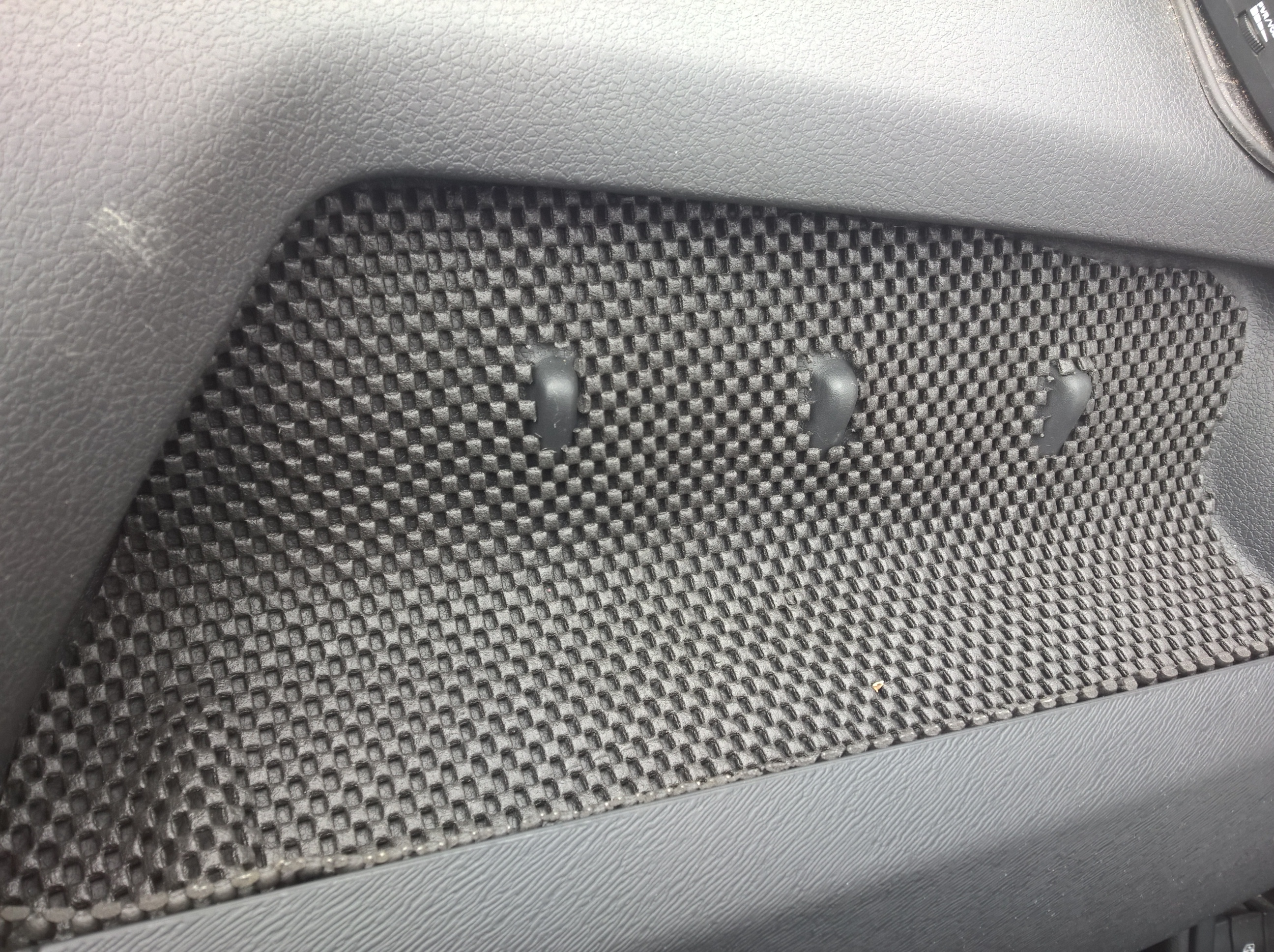

По умолчанию 34. Противоскользящий коврик в ниши на торпедо.
Купил противоскользящий коврик в магазине фиксированных цен.
Разрезал и вставил в ниши Торпедо.
Свою функцию выполняют на ура. Коврика осталось еще все что угодно им заклеить потому как размер его 100х30 см.

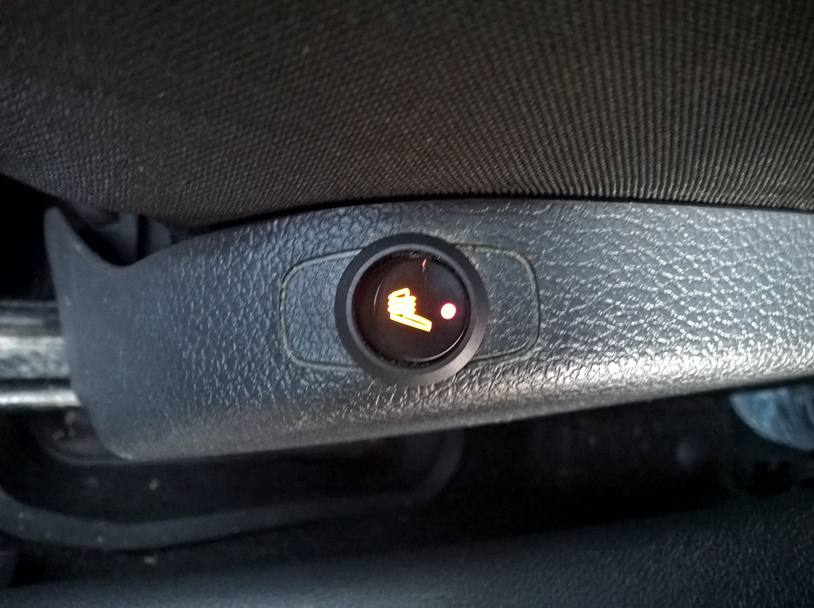

По умолчанию 4. Установка электрического обогревателя передних сидений.
Начну наводить порядок в первом сообщении.
Пользуясь случаем пока весь мой салон разобран для установки шумоизоляции купил себе 2 набора обогрева сидений Емеля-УК 1 без регулировки степени подогрева.
Название: Емеля УК 1.jpg
Почему выбор не пал на Емелю-УК 2 с регулировкой температуры спросите вы,а выбор мой был сделан исходя из прошлого опыта установки такого обогревателя на Приору. Как правило, садишься в машину включаешь подогрев на максимальную мощность, а потом выключаешь. Устанавливать блок регулировки это довольно таки интересное занятие я вам скажу ) потому что его размеры оставляют желать лучшего.
Установил их под обшивку сидений.
Сразу вам скажу удовольствия от установки я не получил. Сиденья разбираются не так хорошо как этого хотелось но в итоге получилось очень хорошо.
Проводку делал уже позже. Кнопки установил в штатные места на пластмассовую панельку у кресел.
Питание подключил к силовому проводу от замка зажигания плюс на который приходит после включения зажигания.

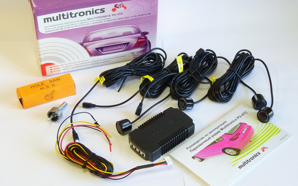

По умолчанию 7. Установка парковочного радара Multitronics PU-4TC и подключение его к компьютеру
Парковочный радар Multitronics PU-4TC включает в себя 4 ультразвуковых датчика (черного или серого цвета) и системный блок,
работающие совместно с маршрутными компьютерами в частности Multitronics CL-590.
Описание установки нашел все там же на просторах интернета.
В комплекте есть сверло для установки датчиков.
Самым сложным была разметка по схеме но используя малярный скотч все немного упрощается.
А еще необходимо преодолеть психологически дырявить свой бампер. Я справился с этим без труда.
Для себя сделал вывод, что очень удобная вещь. И как люди до сих пор живут без сего девайса.
Бортовой журнал
