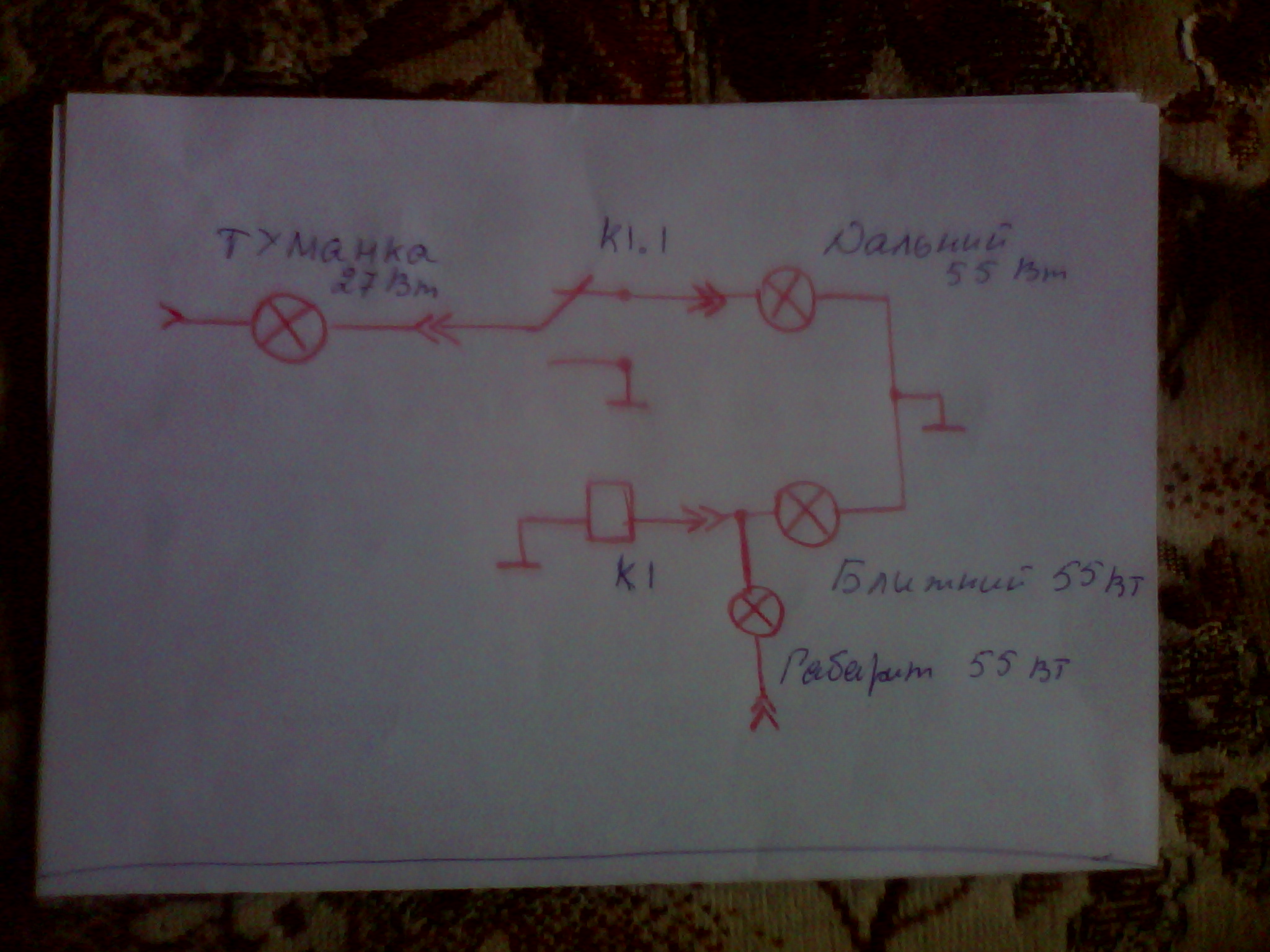

Андрей, схемку давай, а то я ничего не понял: где откусить, куда прикрутить...
Сына в армейку забрали, годик на его лачетти буду кататься, пятнаху свою продал. Щас вот к дастеру присматриваюсь. Лачетти всем устраивает, но проходимость никакая. После снега до гаража даже не пытаюсь проехать.
Схема смешная и слишком простая, поэтому выкладывать боюсь.
А то и здесь переведут в тему юмора. Да ладно , сейчас в телефоне найду и скину.
Схема полностью идентична и с месяц как работает на лачетти.
В инете нашел лампочки на 35вт . Потом заменю.
Хотел поставить на 20вт+5 вт как на дастере но они не влезли в отверстие габаритов.

Андрей, почему на схеме лампа габарита 55 Ватт?

На схеме лампа Н1 на 55вт. Просто она без какой либо доработки подошла в отверстие габаритов. Т.к. у неё нет режима полного накала, то греется она не сильно. Присмотрел лампу на 35 вт от домашних светильников.
Как приеду то поменяю. И ток потребления в режиме ДХО снизится и лампа будет гореть ярче, и лампа ближнего будет гореть ещё меньше.

Это у себя на лачетти мне придётся ставить галогенку на 35 вт от светильников. Туда по диаметру больше ничо не подходит.Но мы то в теме дастера, а в дастере мы оставляем штатную лампу 21вт+5вт.
У себя проверен этот вариант лампой Н27 на 27вт(туманка) и лампой Н1 55вт (дальний) которые вклчены последовательно.
Ток потребления данными лампами составил примерно 3а.
Туманки в этом режиме светят ярко, а лампа дальнего светит тускло.
