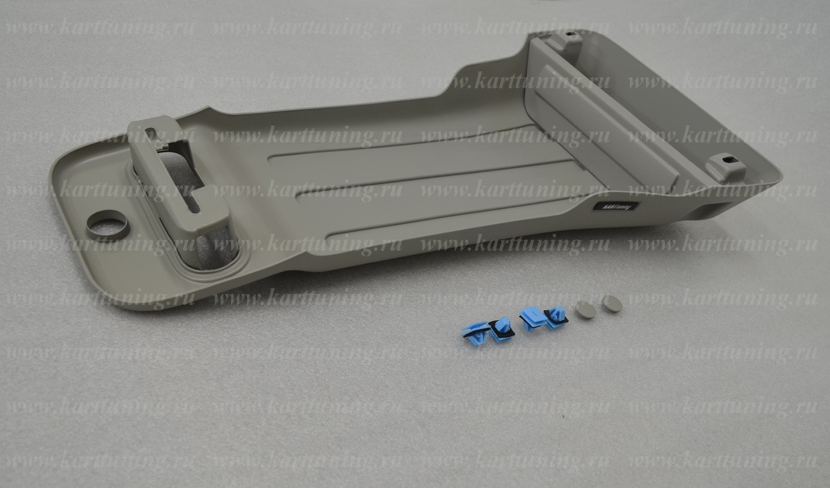

"Базовая полка" — полка в черном абс пластике.
Комплектация:
— заглушки — 2шт
— клипсы — 6шт
— диск с видеоинструкцией по установке
Вырез под фонарь делается если в заказе есть фонарь или жгут проводов для подключения фонаря.
Дополнительные комплектующие:
— защитный слой в цвет козырьков (№1)
— розетка (№2, №3)
— usb переходник (№4)
— проводка для подключения плафона
— проводка для подключения плафона и розетки
— проводка для подключения плафона и 2-х розеток (№5)
— фонарь №1 (№6)
— фонарь №2 (№7)
— фонарь №3 (№8)
— моделин / шумоизоляция (обязателен к заказу с подключением, под него прячем провода)(№9)
Комплектовать полку можно по своему желанию, отталкиваясь от "базового варианта".

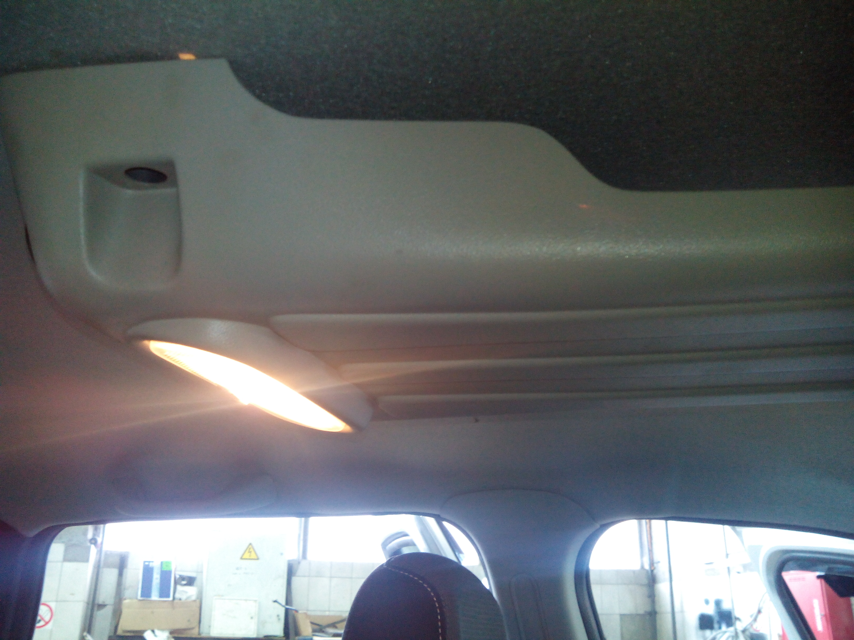

Сообщение от Karah Посмотреть сообщение
я чета не видел как это выглядит - есть фото?
http://duster-clubs.ru/forum/showthr...d=1#post106323

Skipper-Влад, к сожалению место непонятно, но судя по кнопкам держащим крышу - вроде бы в это место как раз и ставится зад полки...

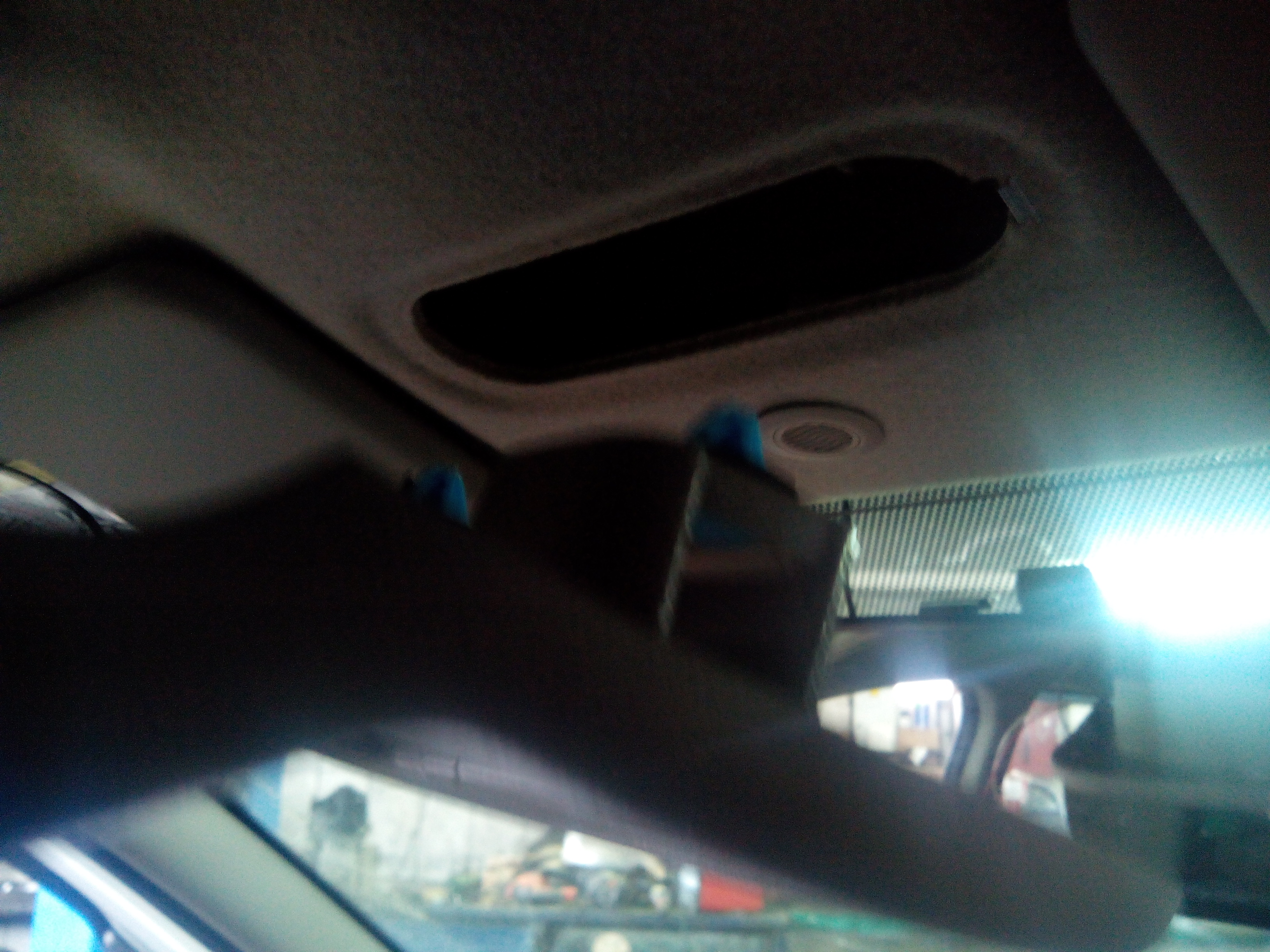

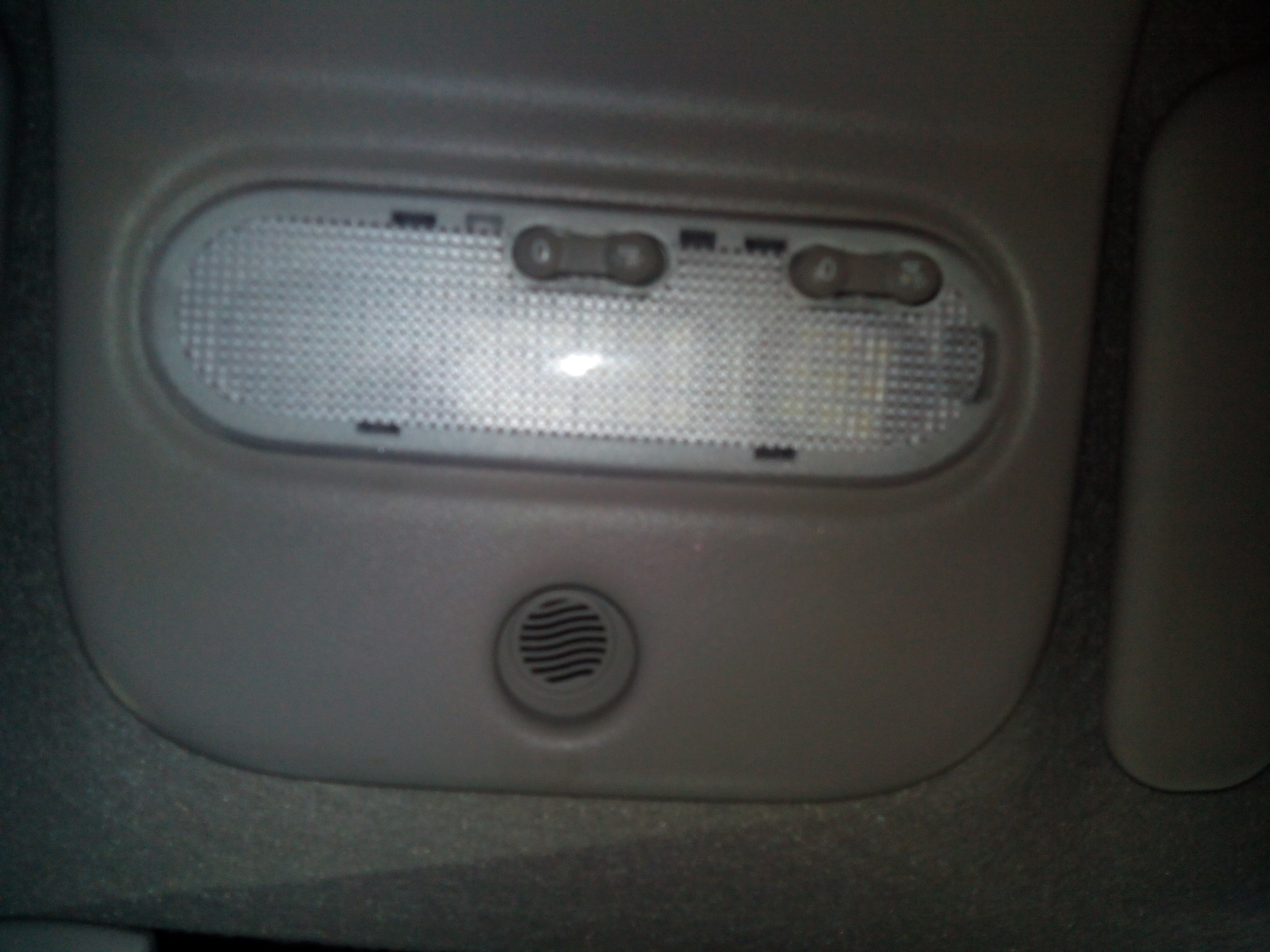

Начинаем с простого - снимаем штатный плафон:
Далее задача не совсем простая из-за возможной разницы машин - расположение обивки крыши, выреза под плафон и штатных дырок в железе - защелкнуть переднюю часть полки на синеньких клипсах из комплекта. Сначала не выходило совсем никак, посмотрели инструкцию еще раз, переложили провода - стало лучше, НО - пришлось не только вставлять полку снизу вверх до щелчка, но еще и тянуть ее вперед (вдоль машины, к лобовухе). Первый раз прошел нелегко, но все получилось.

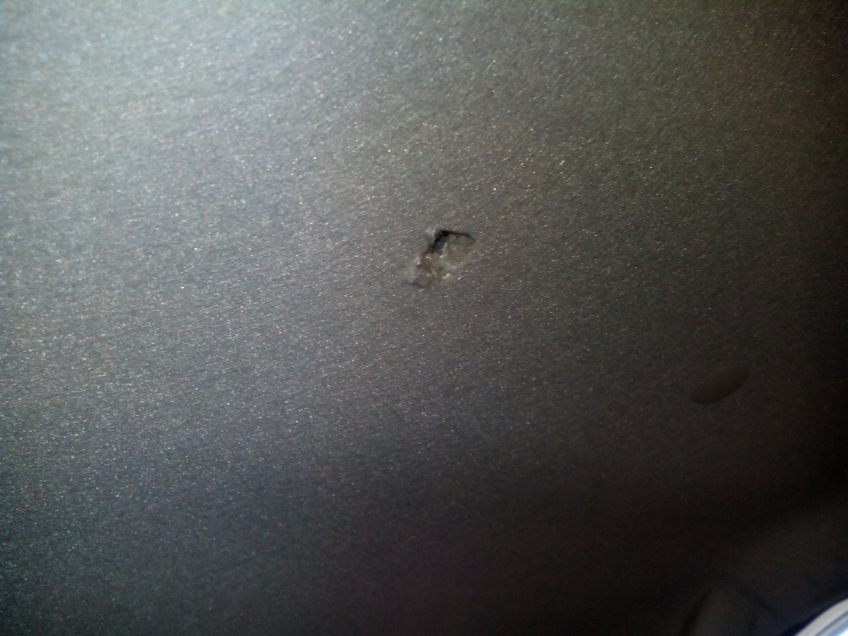

Намечаем дырки для крепления задней части, снимаем полку и режем обивку крыши (занятие на совсем легкое, т.к. материальчик тот еще) :
С одной стороны можно резать широкие дырки, тогда полка по-глубже уйдет в обивку, с другой стороны - при наличии не сильно больших дырок крепление будет внатяг, держаться будет лучше.
Надо найти компромисс - чтобы не было зазора между боковинами полки и обивкой крыши.

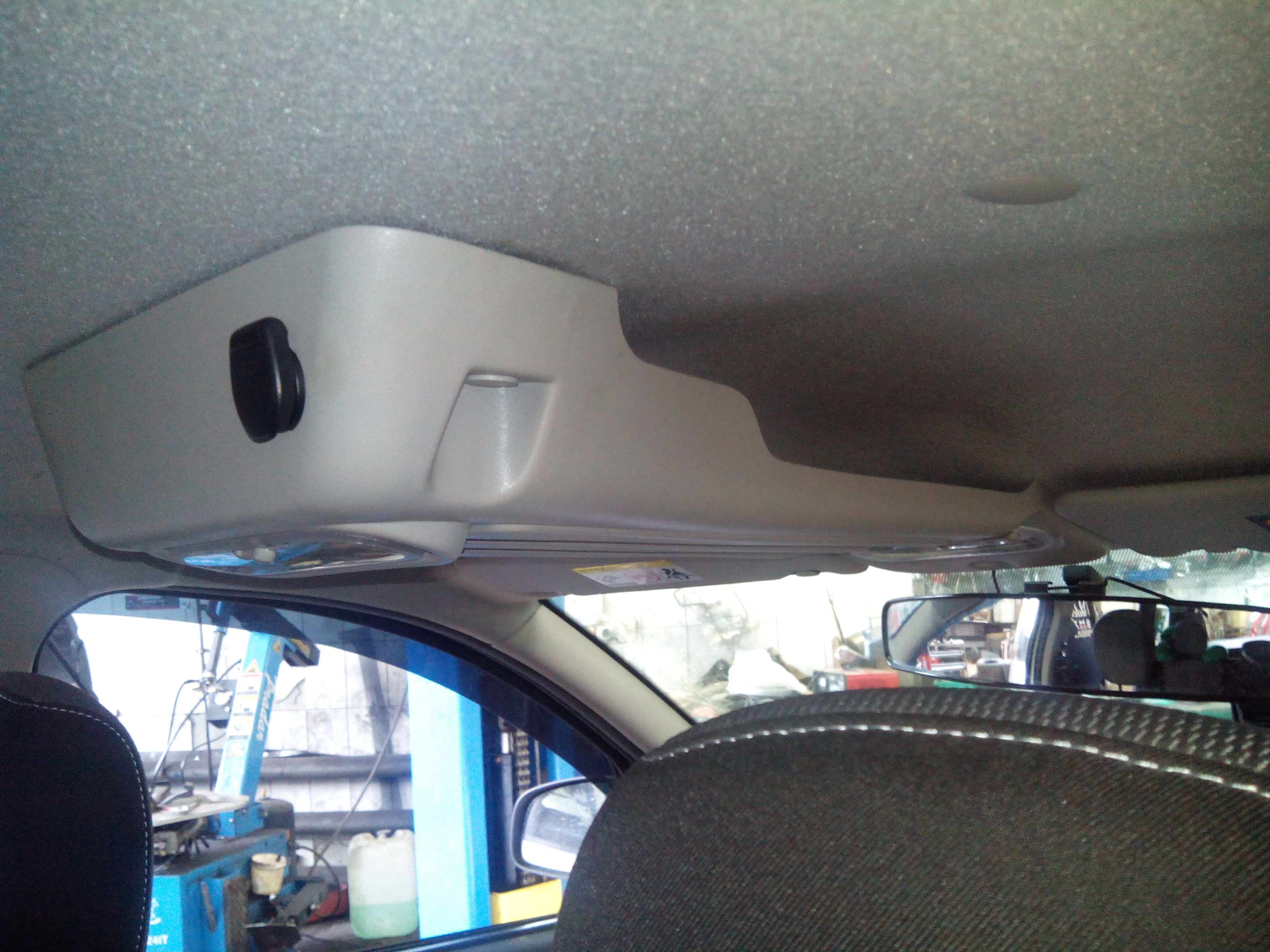

При очередной попытки установки передней части полки из-за описанного выше действа по одновременного и поступательного, и нажимательного движения таки отломали один усик у пистончика отломался. Запасные в комплекте не помешают - машины наверное разные, у кого-то хорошо все совпадает по центрированию отверстий и соотв. легко защелкивается, у кого-то тяжелее идет.

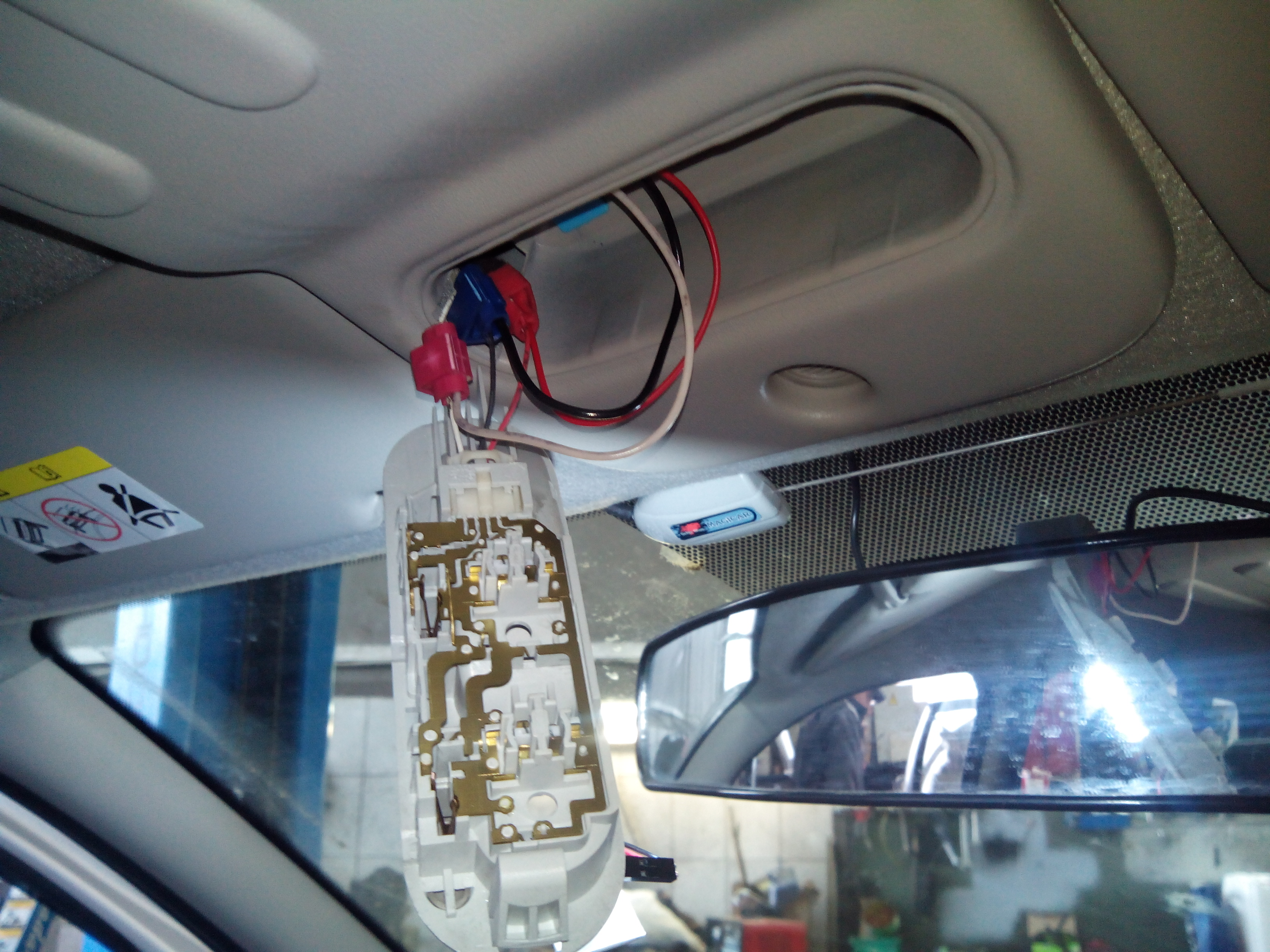

При наличии прикуривателя ( а тем более двух, если у кого будет ) надо вести отдельные провода, а не подключать к штатной подсветке плафона - проводочки там хлюпенькие (плафонные, в полке все ОК). Саша Шум порылся в своих запасах и нашел такие вот хитрые клеммы, которые с минимальными затратами и потерями позволили соединить проводку:
Ну вот и соединили, прикрутили, запихнули:

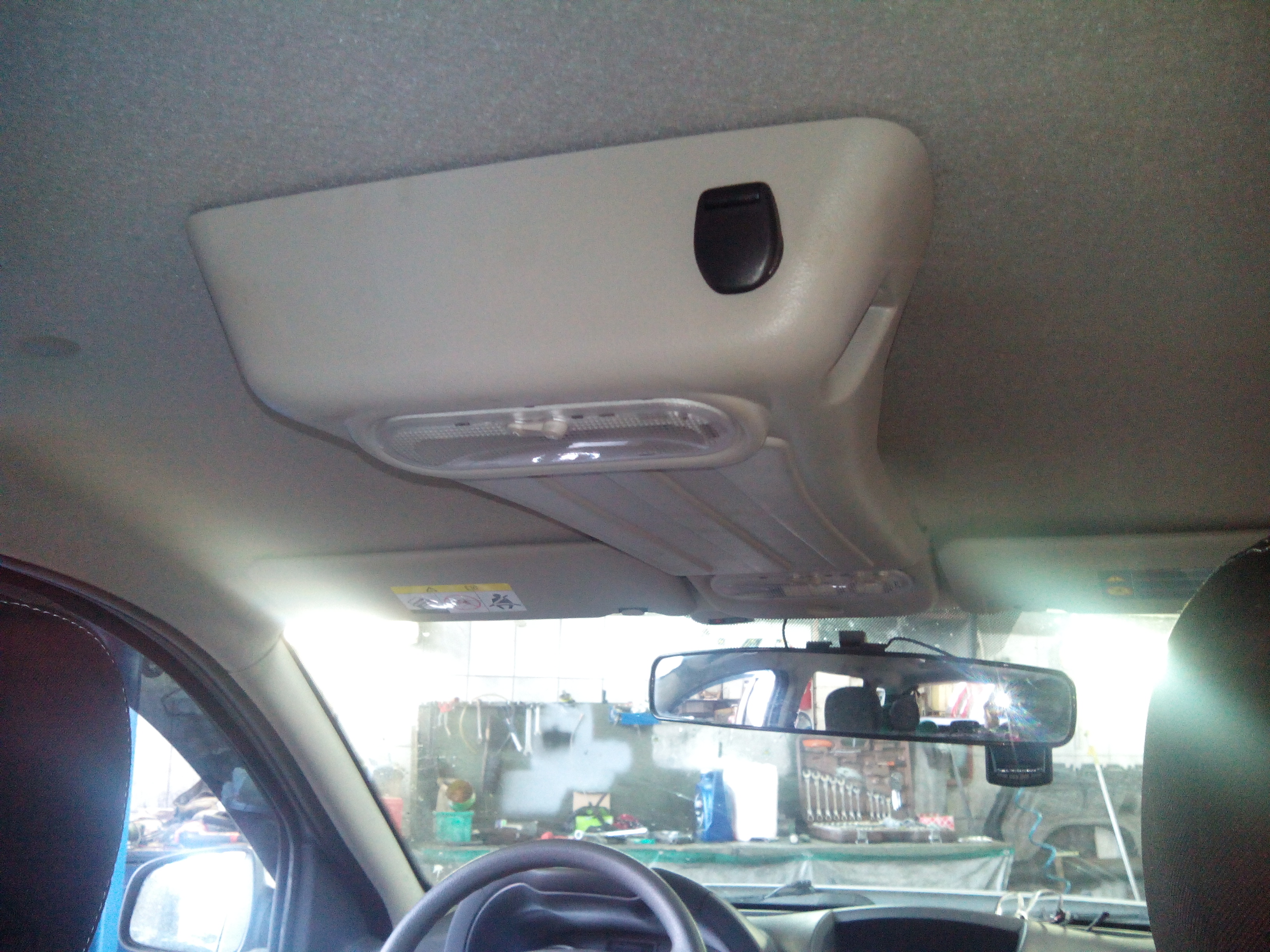

Вот тут как раз видно, что неплохо было бы еще чуток утопить полку в потолок / расширить немного дырочки - виден небольшой зазор, из которого отражается свет, в том числе
Еще задачка на вечер - заменить штатную лампочку на светодиодную панельку, возможно заодно и это световое пятно уйдет, т.к. направление света от диодов будет не во все стороны, а только вниз

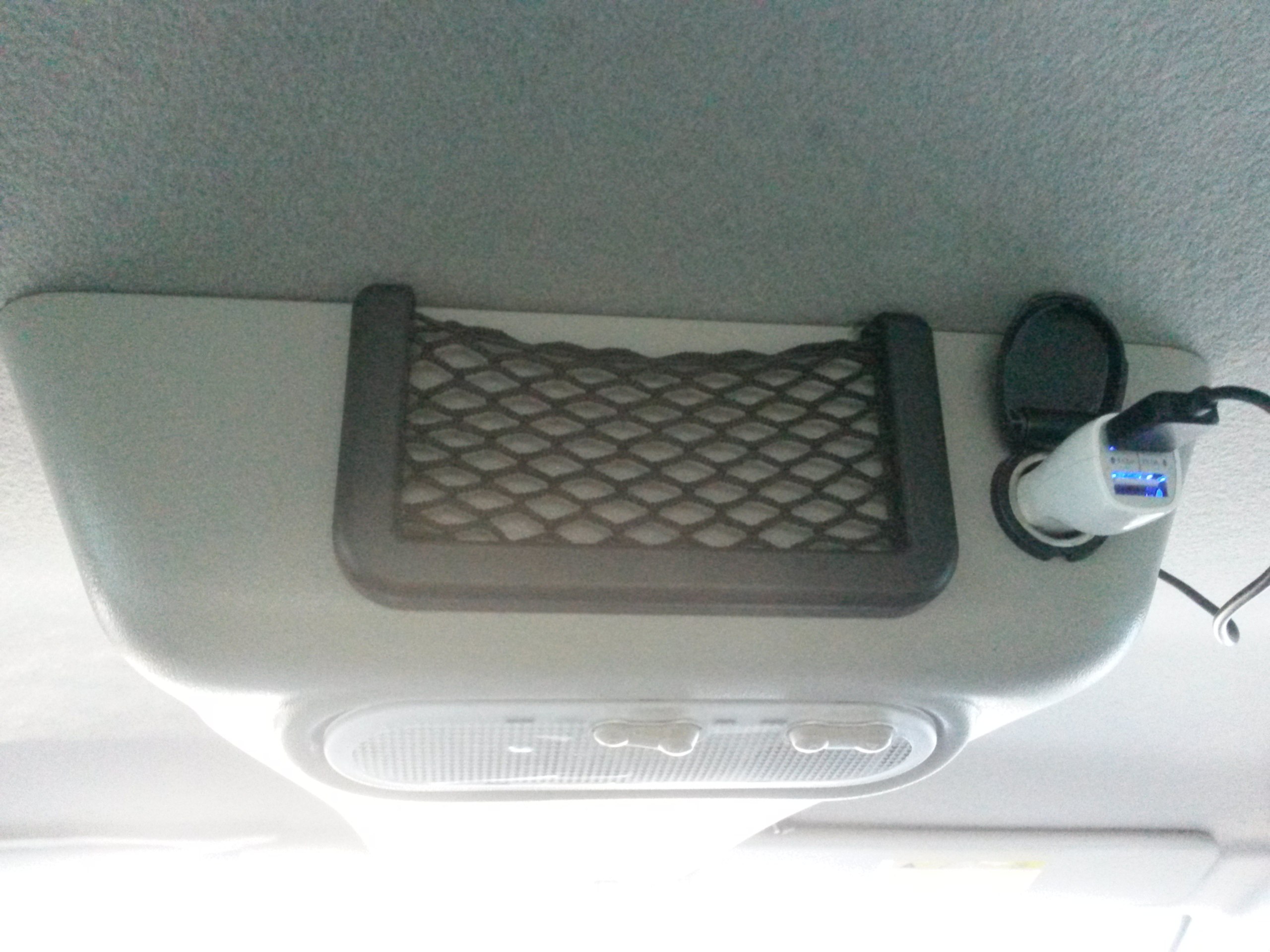

Я еще вот такую сеточку приделал.
Так вроде все понятно, заднее ребро жесткости крыши (почти над головой заднего ряда пассажиров)

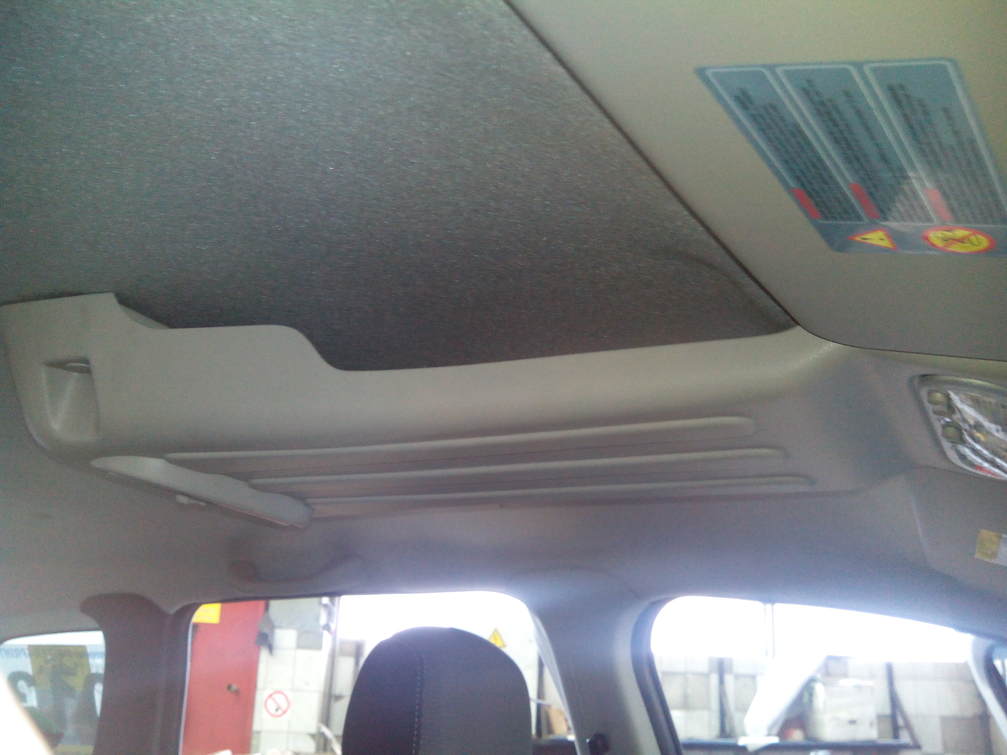

вот фото, если ставить полку - она закроет фонарь.
Старый 13.03.2015, 08:56   #38
Нет, у меня фонарь стоит над головами заднего ряда пассажиров... А полка заканчивается на уровне спинок передних сидений...
Старый 13.03.2015, 09:00   #39
Skipper-Влад, нужна твоя фотка снизу, чтобы понять насколько в продольном направлении машины фонарь отстоит от круглых заглушек/пистонов скажем. Я такую фотку постараюсь щас сделать тоже
