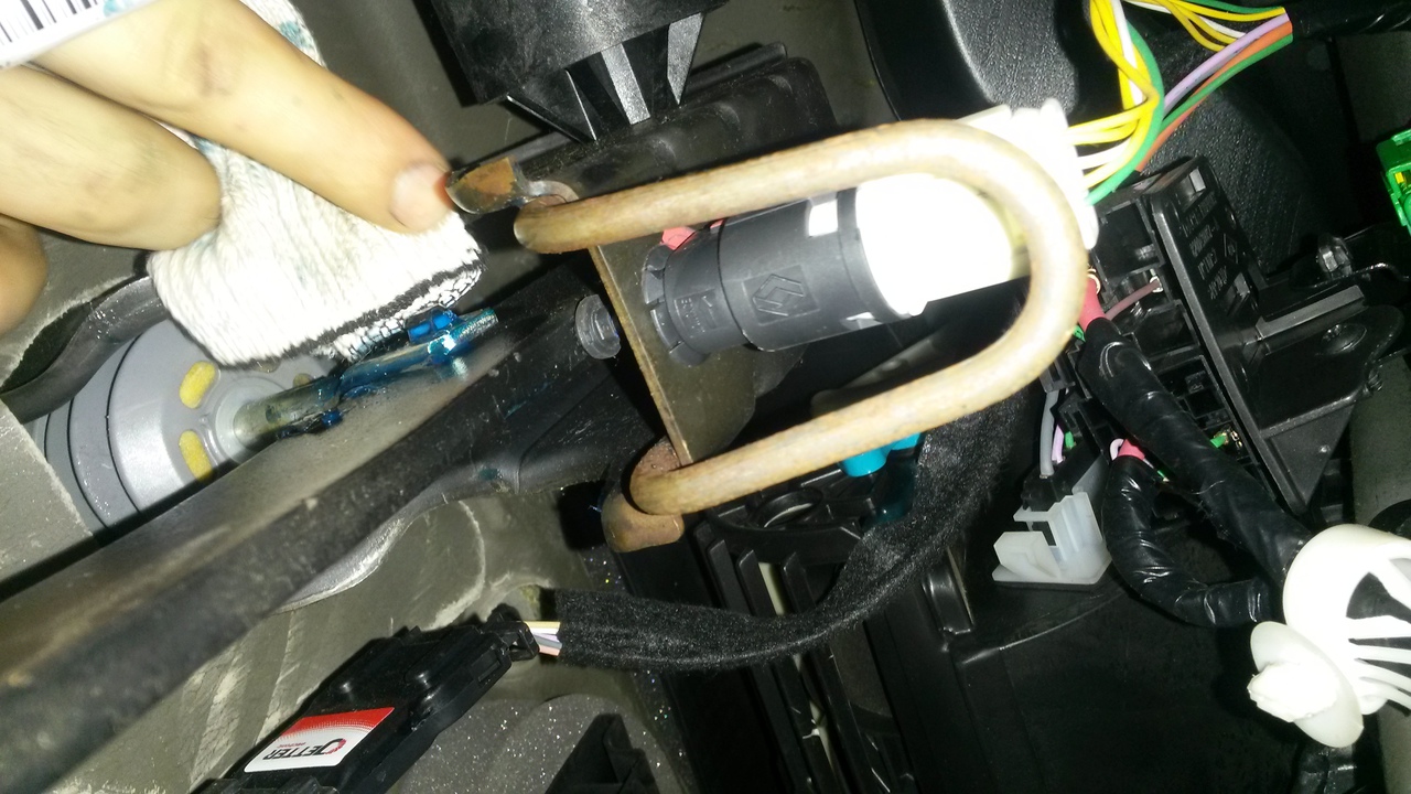

Достал меня скрип педали тормоза. Полезли с особым цинизмом.
Смазали смазкой NLGI 2 от MOBIL ...
Смазать надо шток, который проходит от вакуумника к педали тормоза. В педали отверстие, в ней шток. Скрип в нем.Силикон был. Решили погуще заложить. Не ищем простых путей ...Минут 10 и всёёё на этом
" тишина в библиотеке, я сказал " (с)
