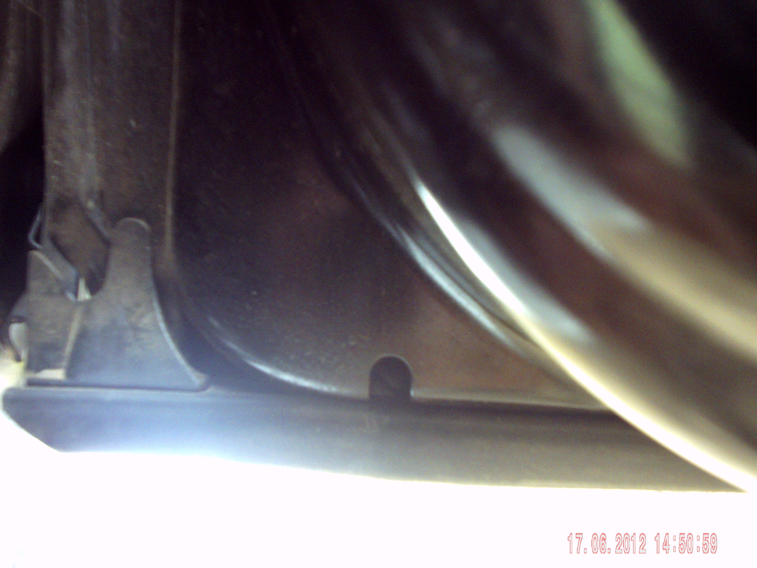

Сообщение от glebka Посмотреть сообщение
по две на каждой ?
кстати по диалоджису они стоят действительно в комплектации 4*2
но в 4*4 как то должны же перекрываться... но у меня лично и не намека на перекрытие...
если кто из владельцев 4*4 отпишется как у них буду благодарен..
У мну 4х4, не одной заглушки на передних дверях тоже нет-но не дует не где.
ID:	1489   Нажмите на изображение для увеличения

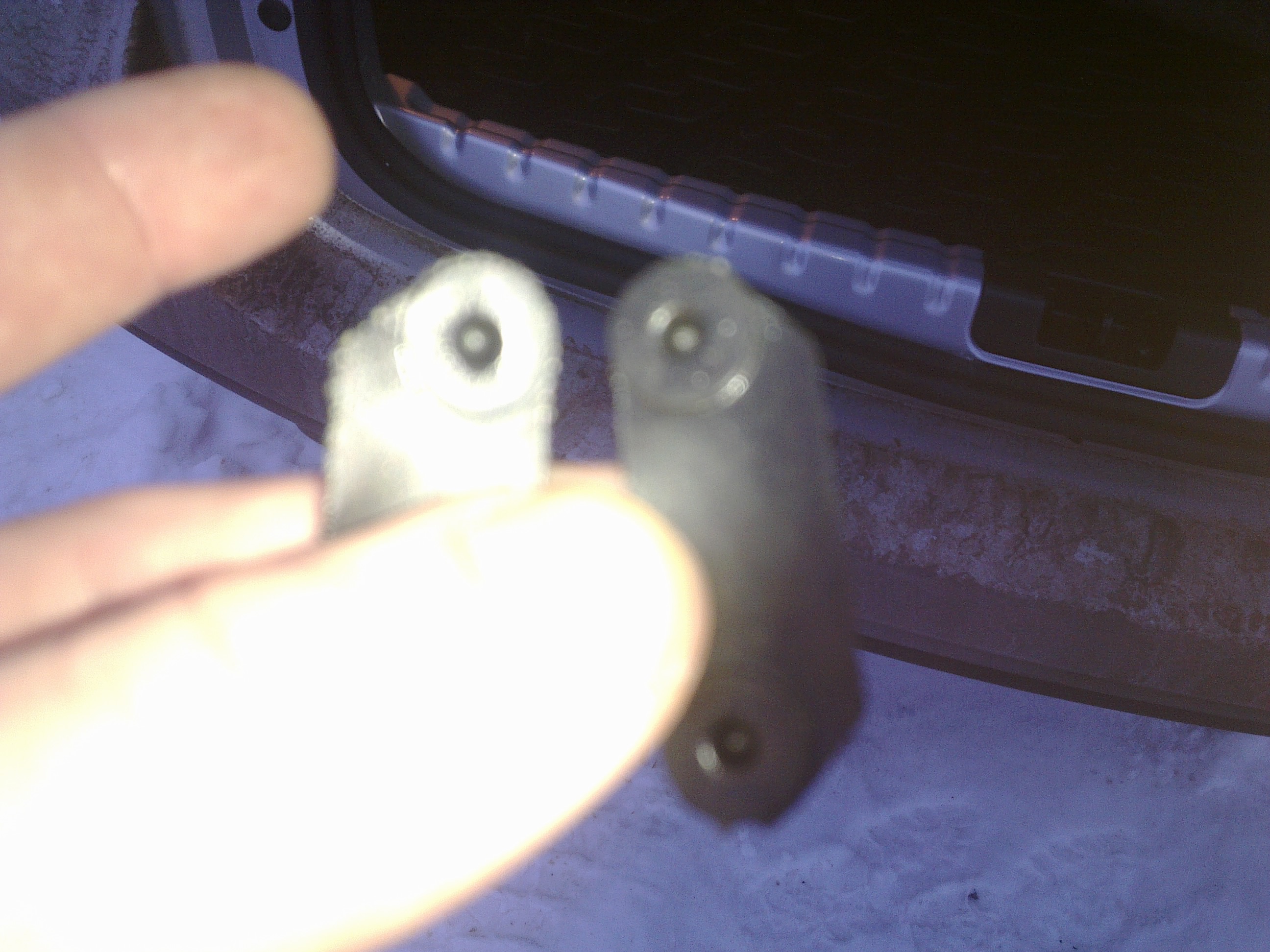

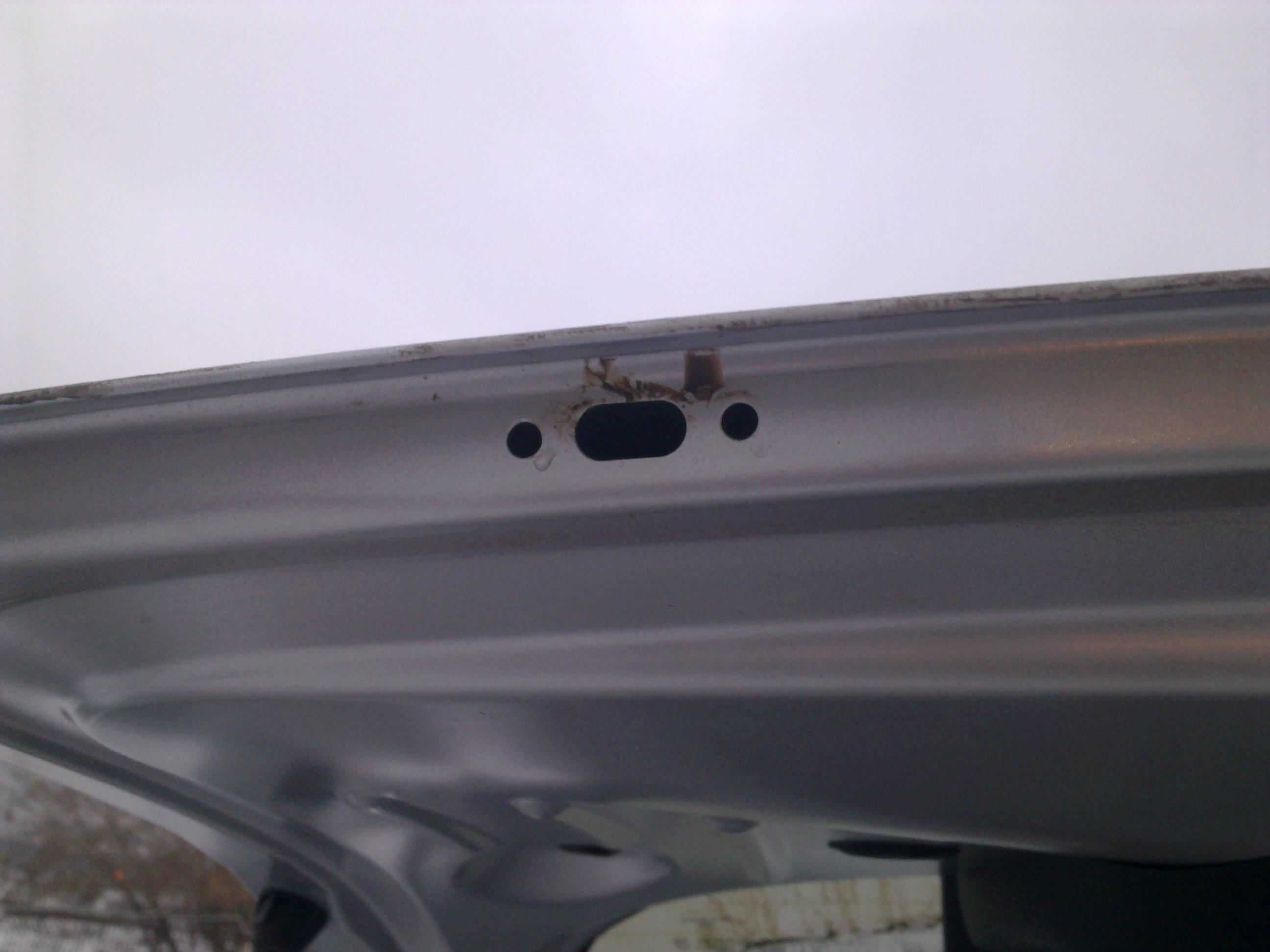

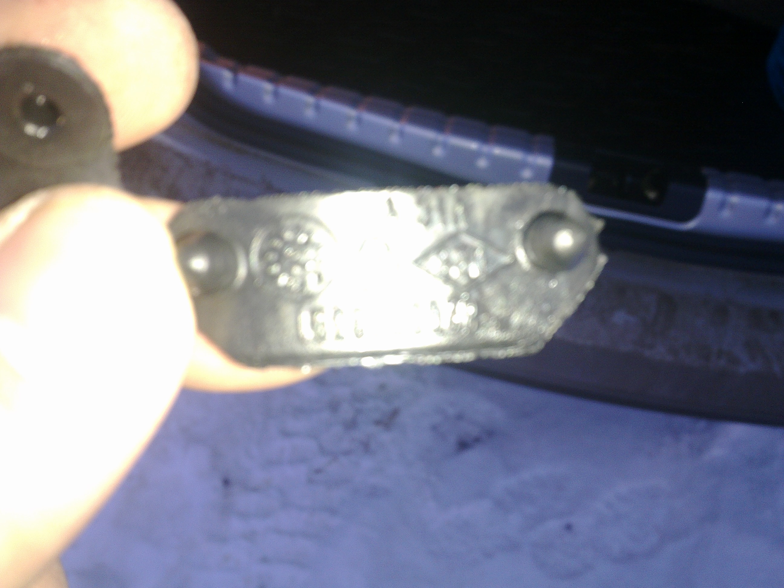

Как я говорил выше насчет резинок в багажнике выкладываю фото, есть еще резинки они ровно крепятся думаю не стоит снимать и так этого хватает. Кстати резинки которые я снял от марки рено там написано только извините что плохо забыл выключить вспышку.
Сегодня помыл машину и поставил в гараж, сосед сказал завтра обещают морозы, думал оо хорошо и во время помыл. После мойки ничего не обнаружил течи в салон все чики пуки.

Yakov163, мне после замены задней двери их не поставили обратно. купил ремкомплект на заднюю дверь(в него входят все резинки и крепёжные элементы). так по советовали не ставить их. пусть говорят свободно вода стекает. чем засоряться на этой резинке.

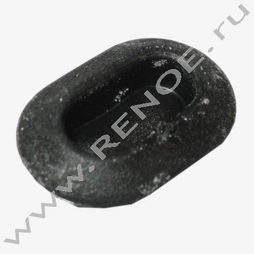

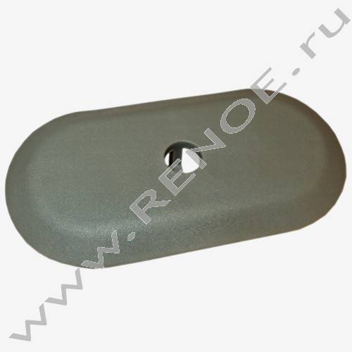

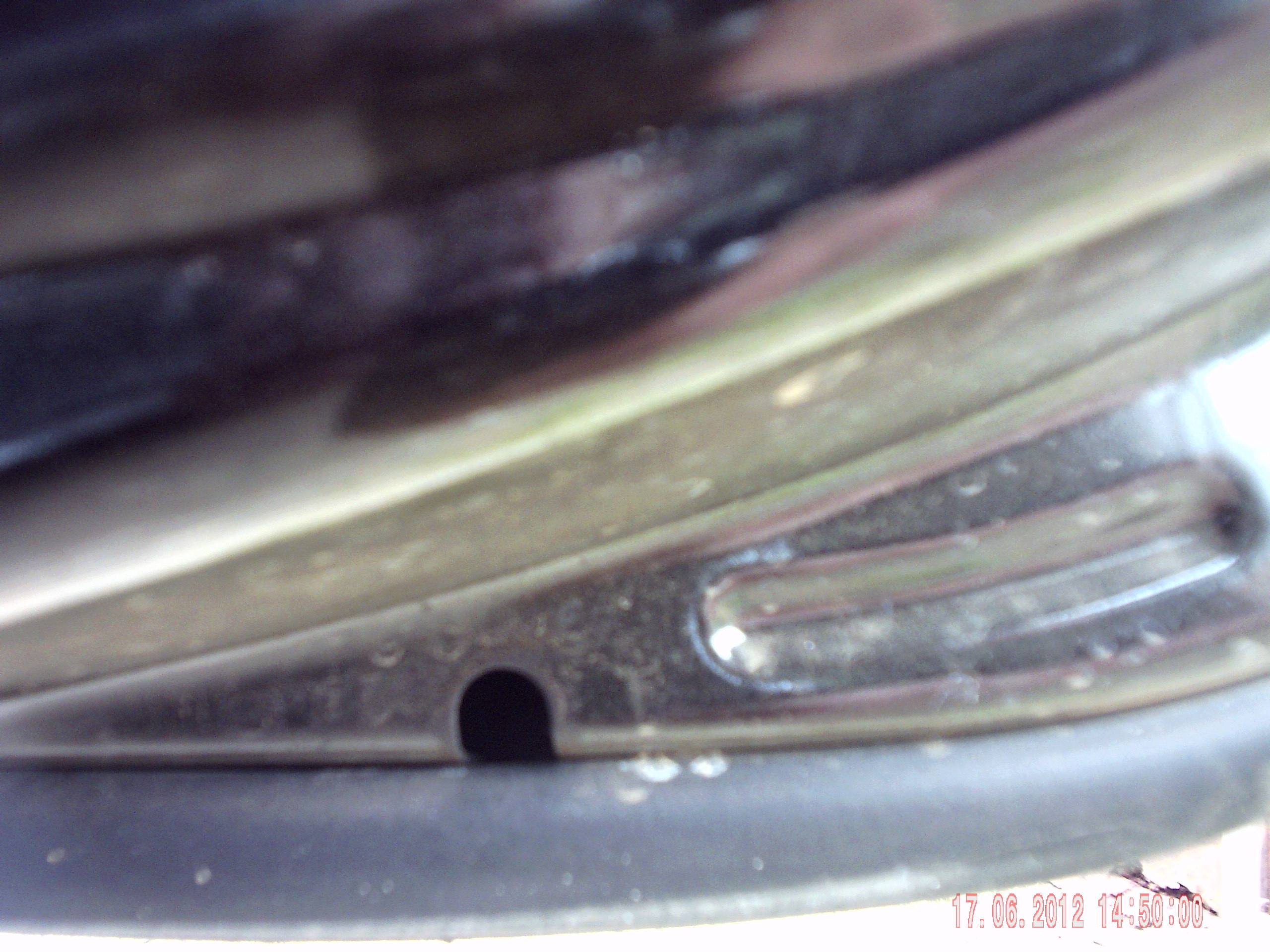

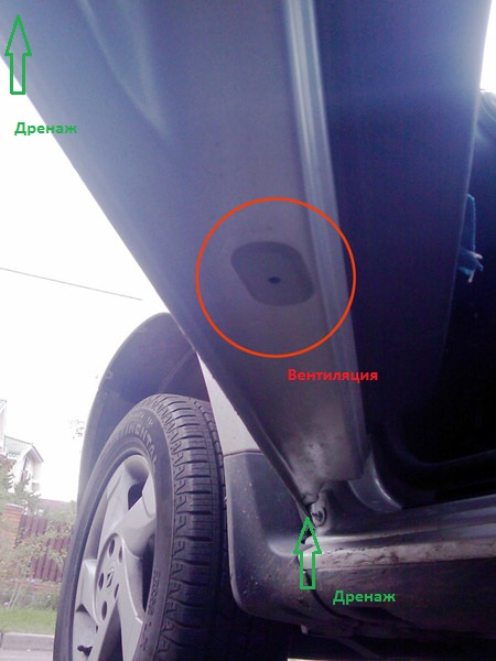

Ещё один момент, мне кажется некоторые здесь путают дренажные заглушки с вентиляционными заглушками:
вот так выглядит дренажная заглушка двери и вот так вентиляционная
PS: думаю вентиляционные стоят у всех
ID:	2460   Нажмите на изображение для увеличения
Последний раз редактировалось Константин; 15.01.2013 в 23:02. Причина: дополнил фотографиями

не знаю должны быть или нет, но у меня все стоят. Только не пойму зачем их народ снимает?
вот фотки в теме и по диалоджису 4*4 не стоят

Яша, в дверях стоят и те и те.
