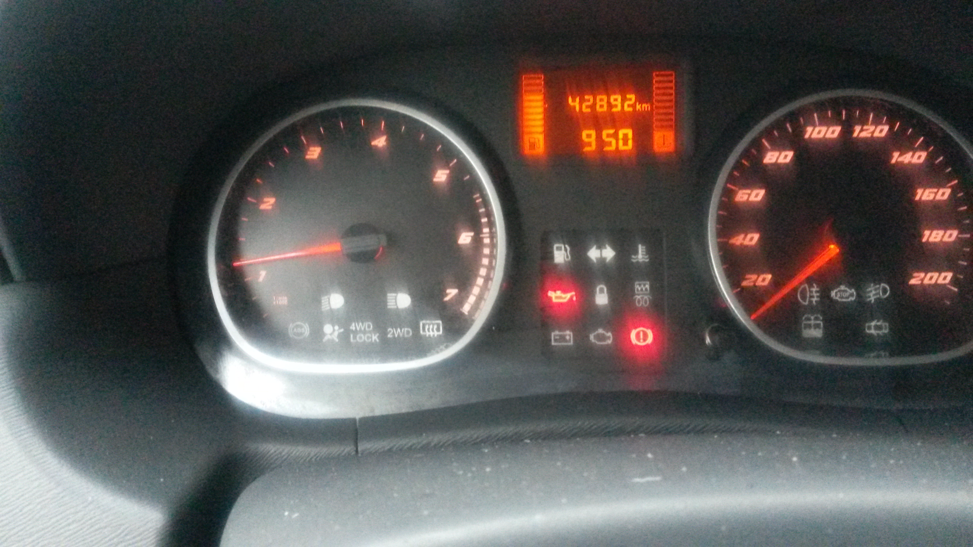

Утром морозец -17С
Завожу машину. Горит лампа давления масла на приборной панели.
Чуть газанул. Моргнула, но опять загорелась.
Взял фонарь, открыл капот, посветил вокруг, под машину заглянул.
Проверил уровень . На щупе норма.
Снова завел. Поработало минуты две наверно и всё погасло.
Вот такие дела. Думаю клапан залип в масляном фильтре.
Масло меняно 5,5 тыс. назад , но без фильтра.
Фильтр ( оригинал ) по сути отходил около 13000 км.
Масло Эльф Эволюшен 5w30
