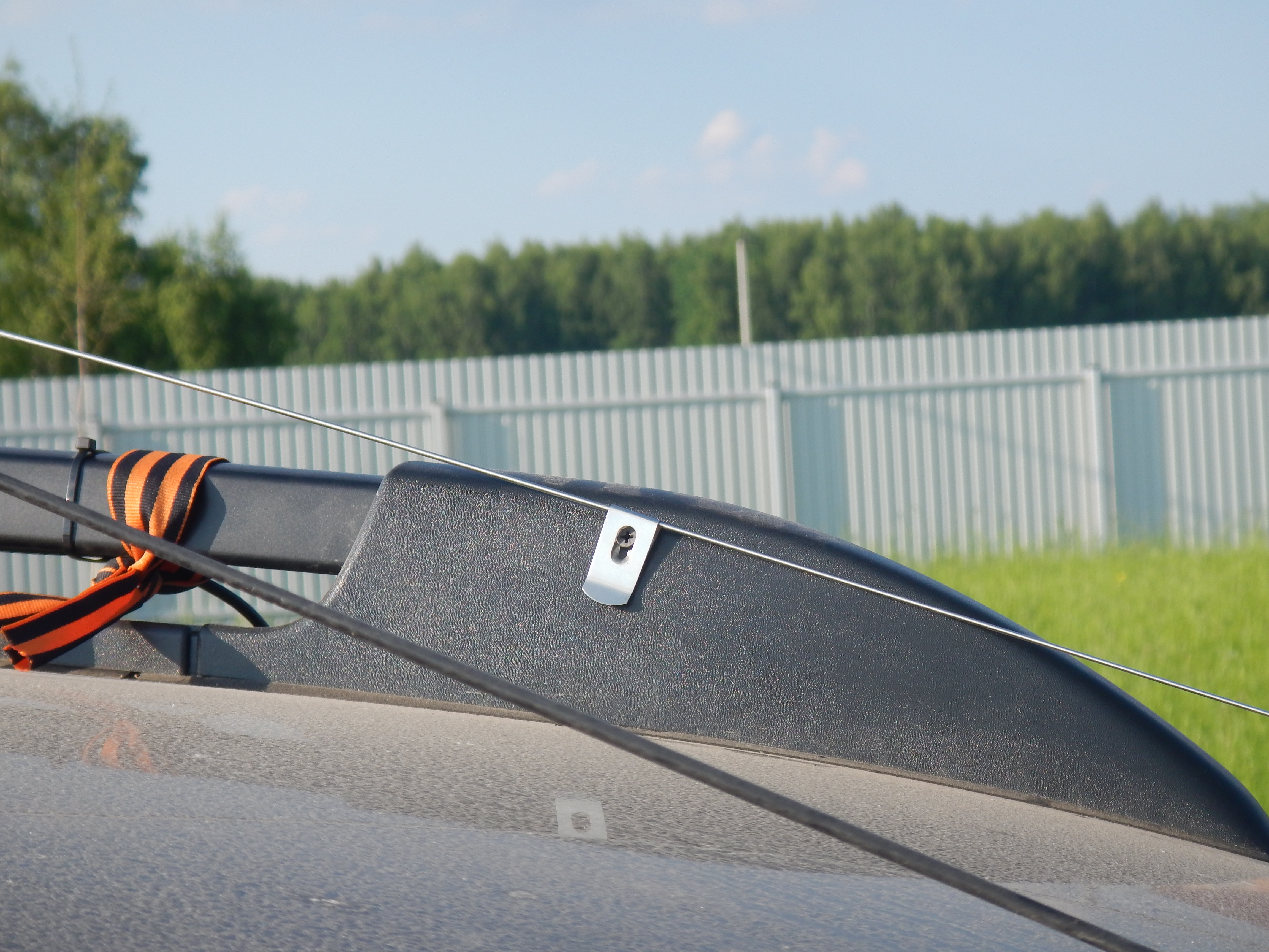

По умолчанию Фиксация антенны
Дедовский метод, чтобы сложенная антенна не била по крыше. Для этого берем поясной крепеж от старой рулетки и вуаля.

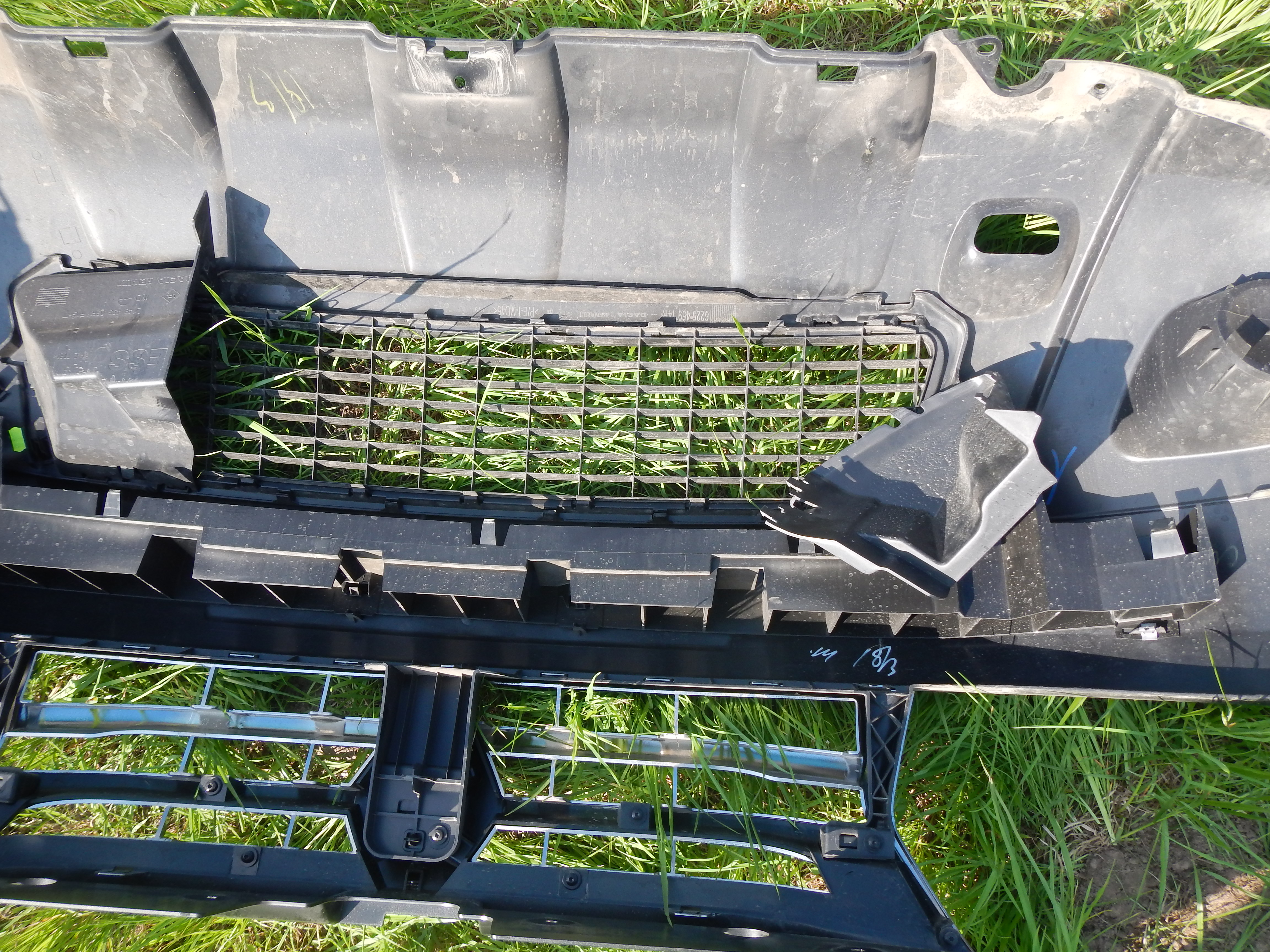

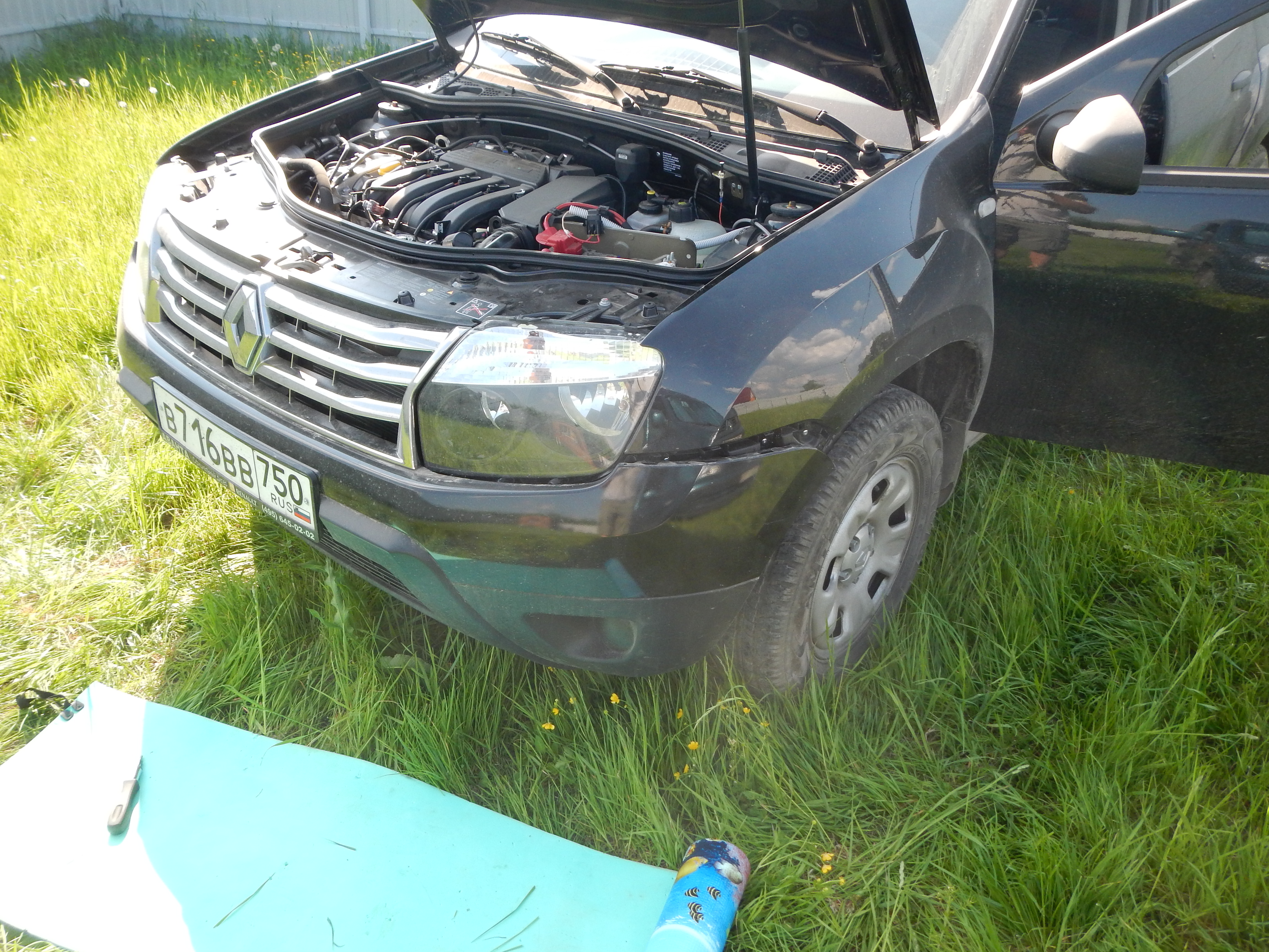

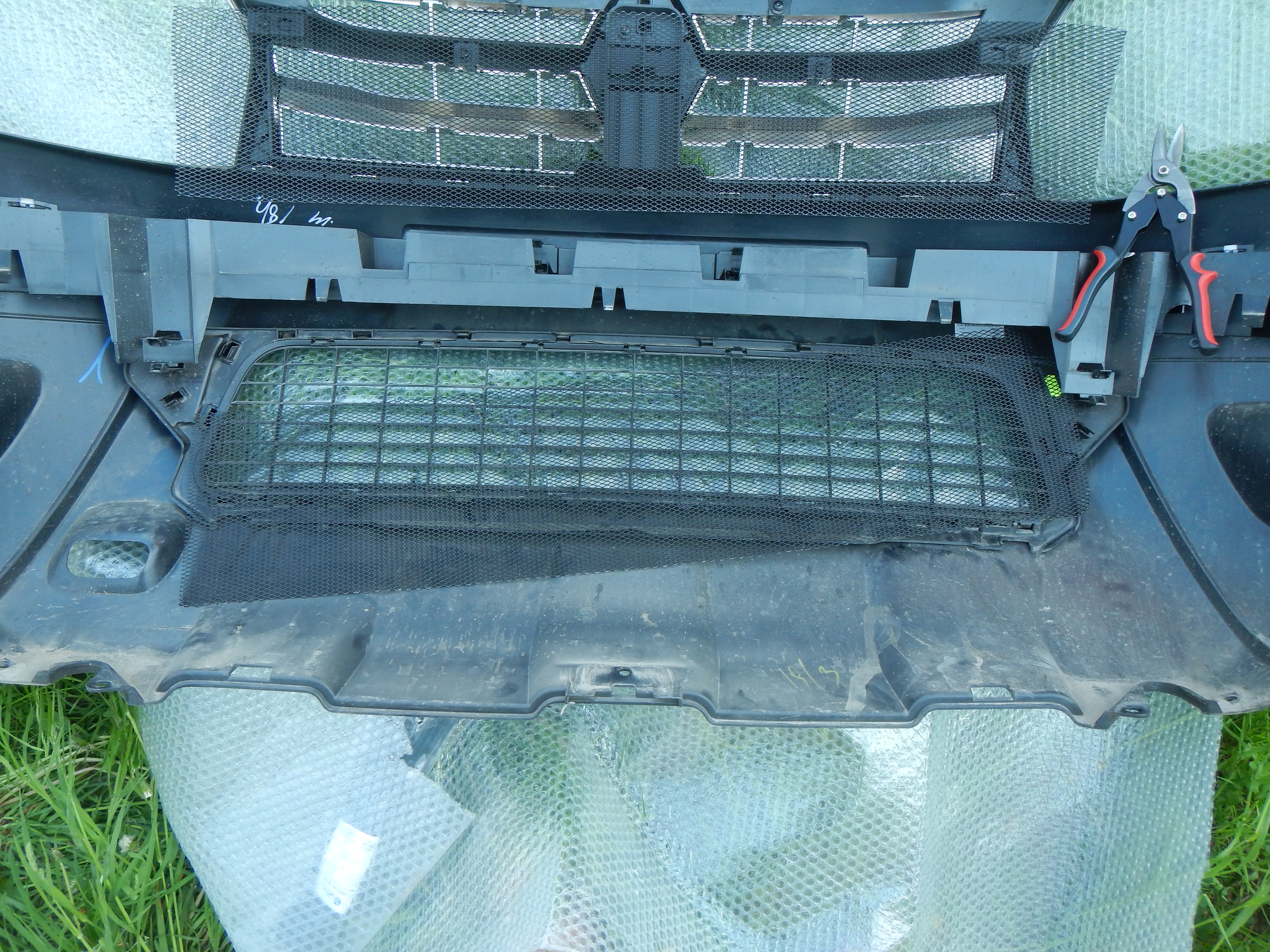

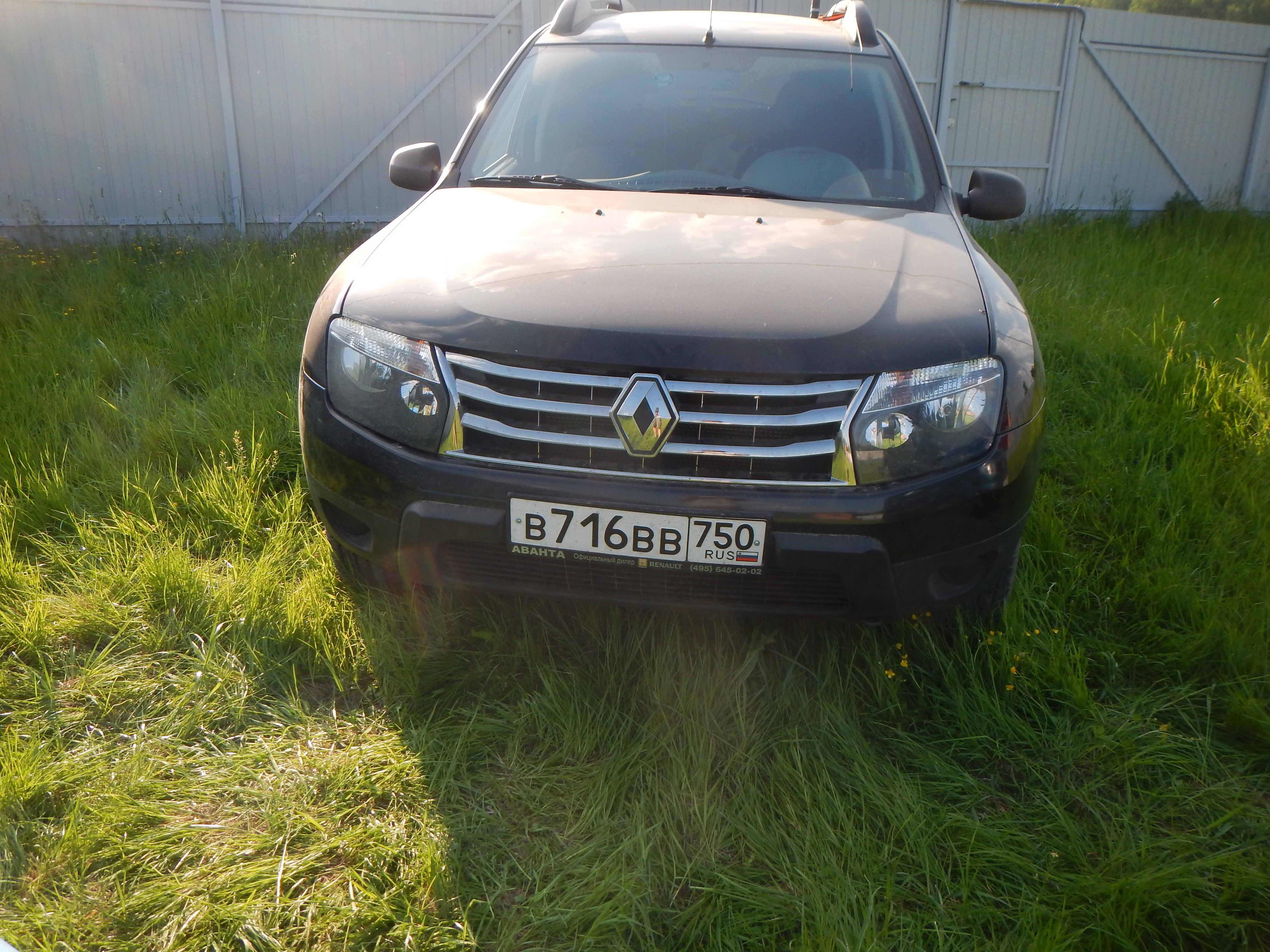

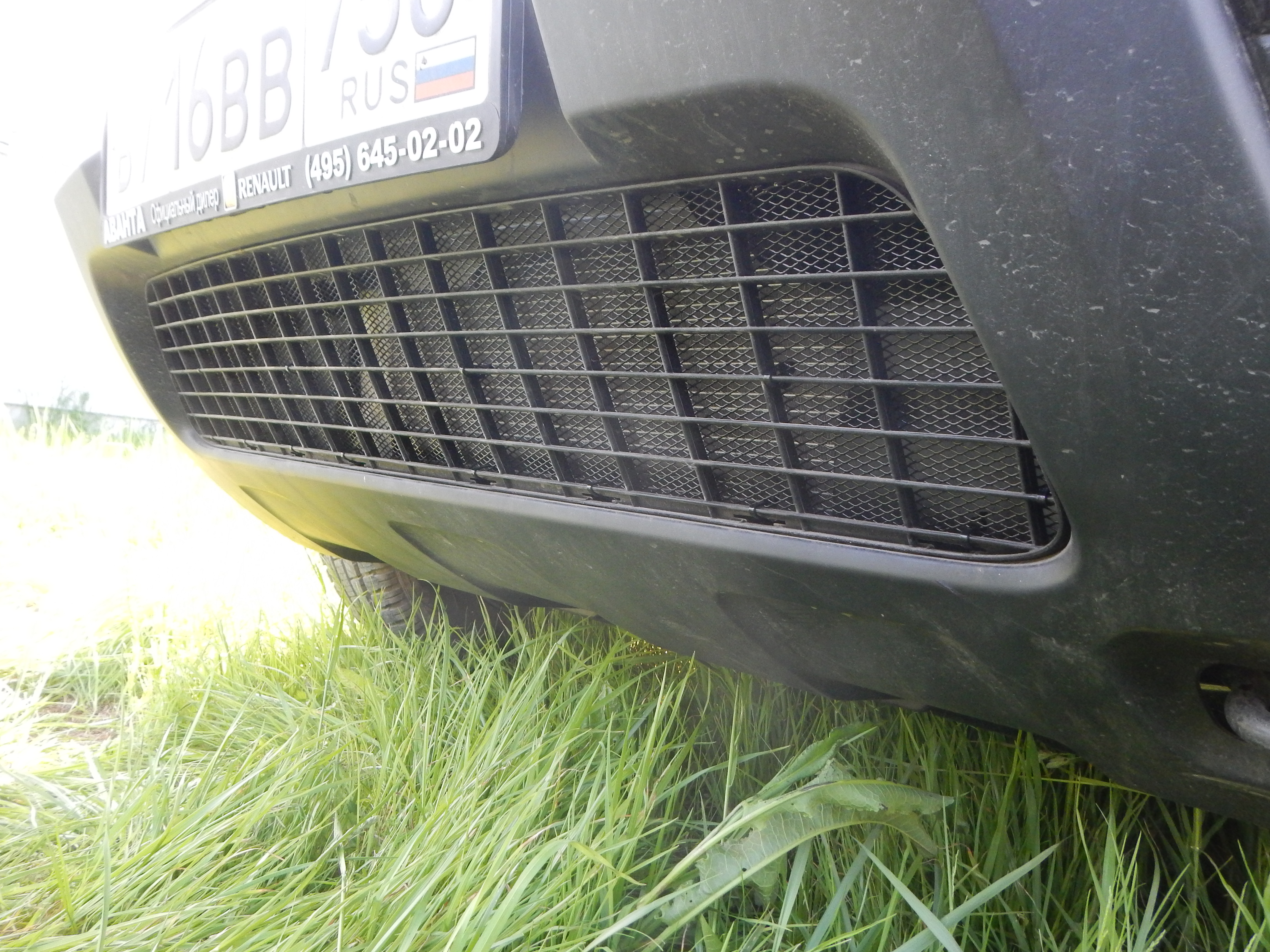

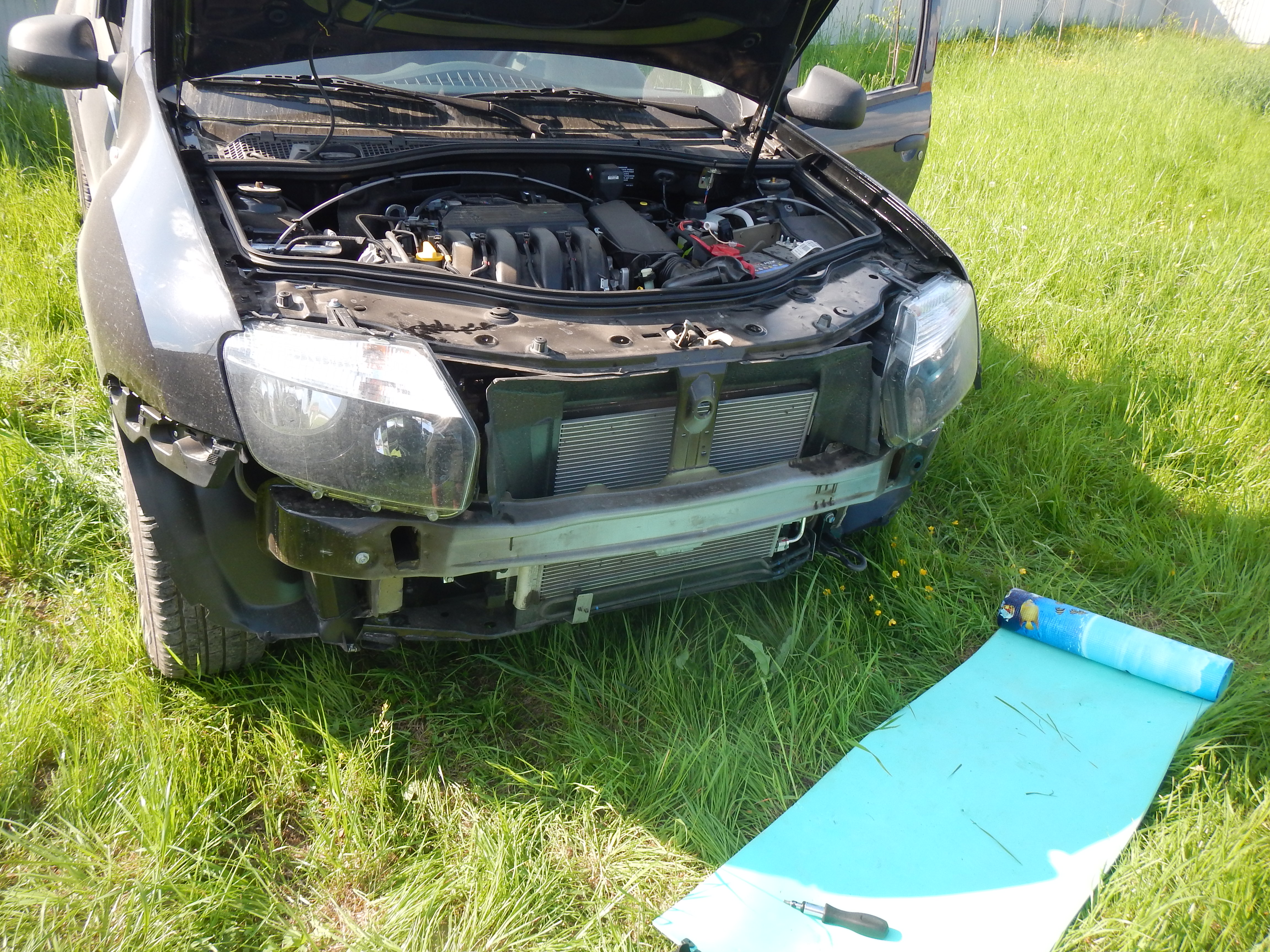

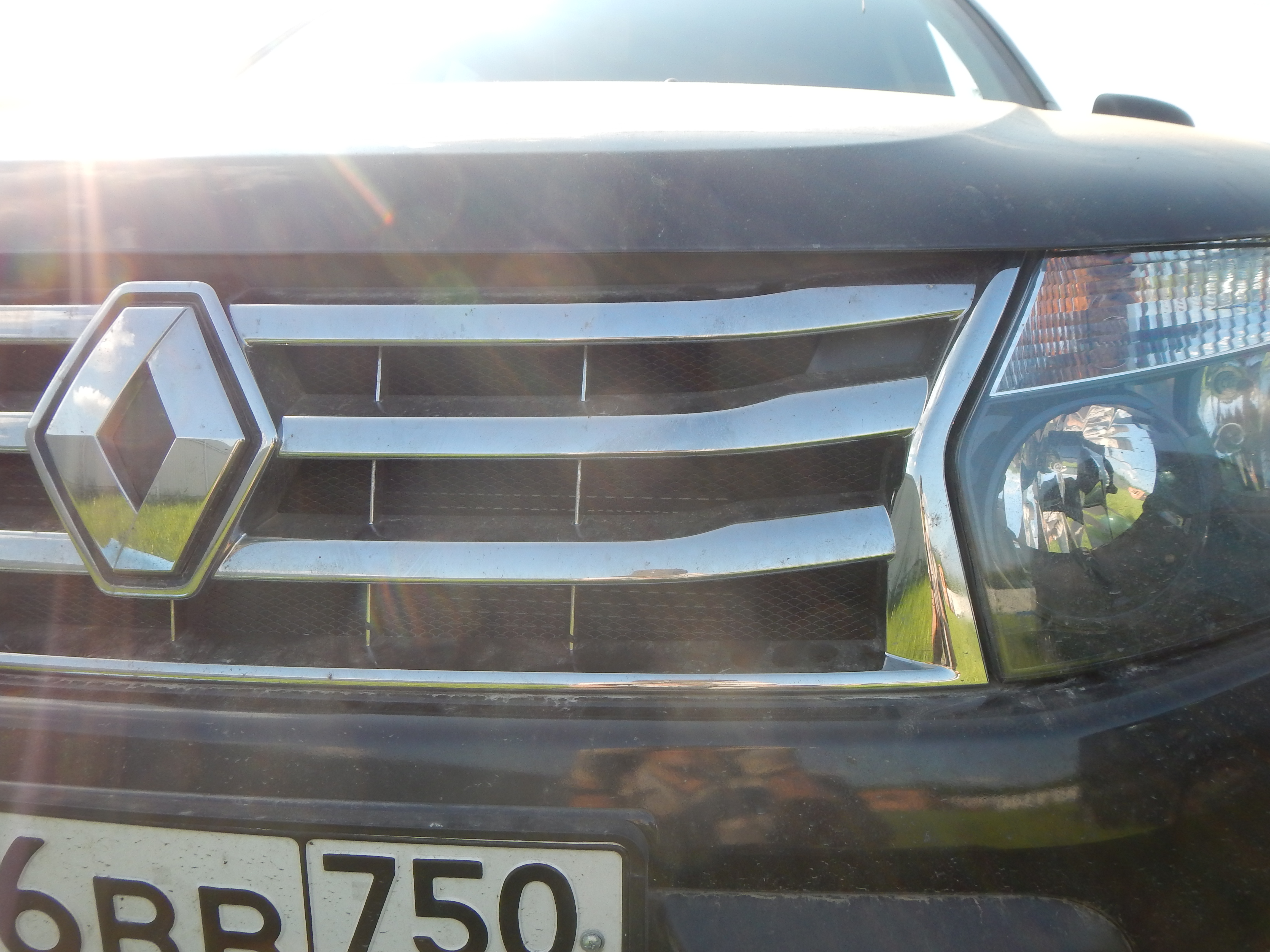

По умолчанию Сетка в бампер Рено Дастер
Решил поставить сновья, сейчас руки дошли. Цель - защитить радиаторы от возможного попадания камней, но что более важно, от попадания травы, листьев, пуха и проч, ведь за город все таки буду выезжать на дастере.
Забегая вперед скажу, что операция не стоит 5-8 тыщ, как просят дилеры. У меня ушло 1,5 часа и 1000 руб., включая стяжки, ножницы по металлу и сетку.
Сам процесс расписывать не буду, ибо тыщу раз уже писали, и точно подробнее чем я. В кратце: бампер крепится на 9 болтах и 4 саморезах, снимается на раз. Подгоняем сетку по размер проемов, крепим стяжками и вешаем бампер назад. И все
Фото внизу

крепим стяжками
Какими стяжками? Нейлоновыми кабельными? Левота зимой отвалиться, фирма - через пару -тройку лет. Стяжками пользуюсь только в помещениях с комнатной температурой.

Отвалятся и ладно. Сетка никуда не денется. Её там воздуховоды еще держат.

ими самыми. Отвалится, переделаем
я пока с этим не сталкивался но если 2-3 года, значит за срок службы а/м придется раза три делать, потратив 4,5 часа. Немного как мне кажется Сетка тоже может сгнить к слову
ПС неизвесные стяжки держали на прошлом а/м Номер полгода в плохих условиях, когда номер переодически ерзал по бамперу и ничего. Но если и отвалится, то см.выше

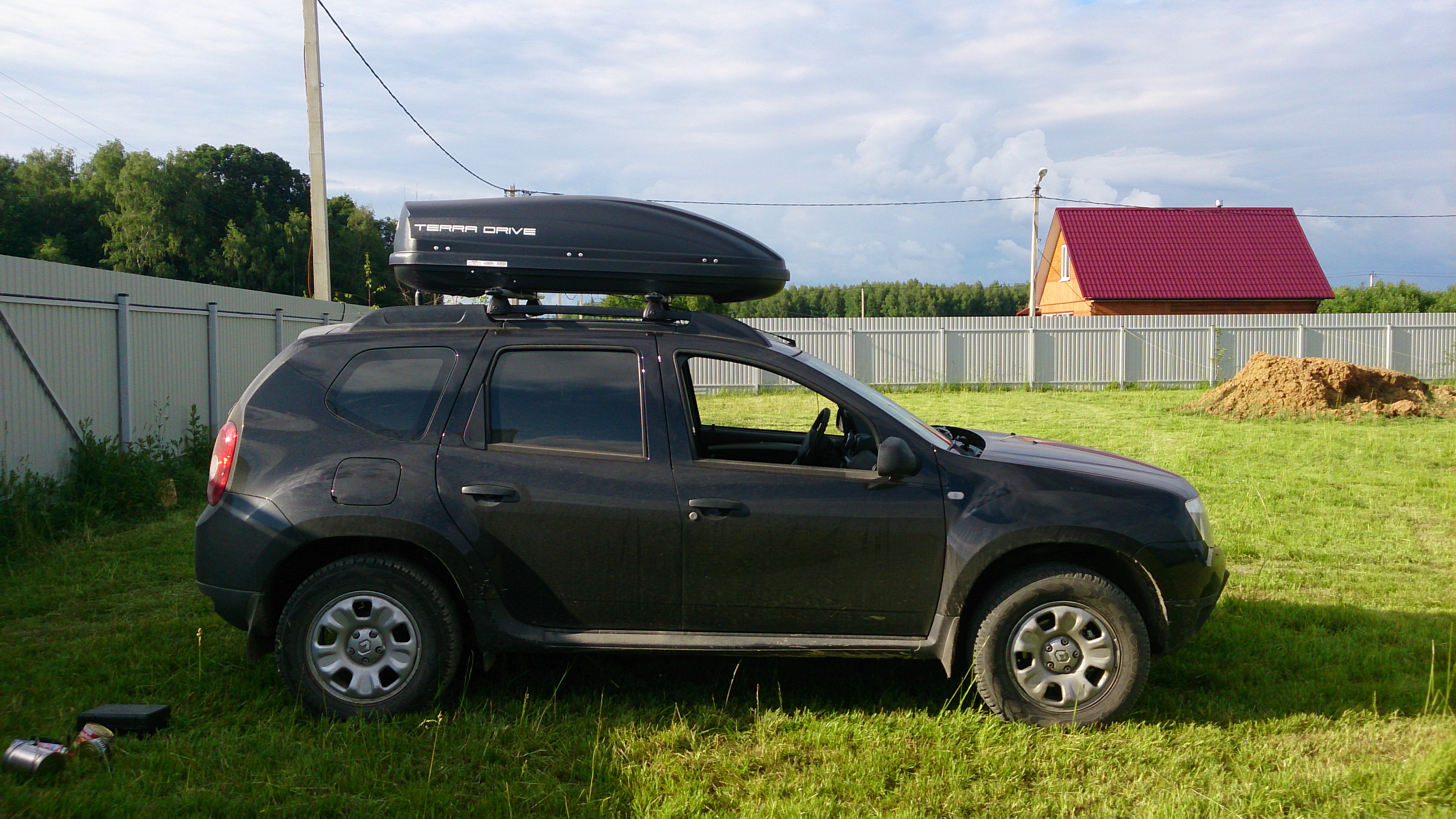

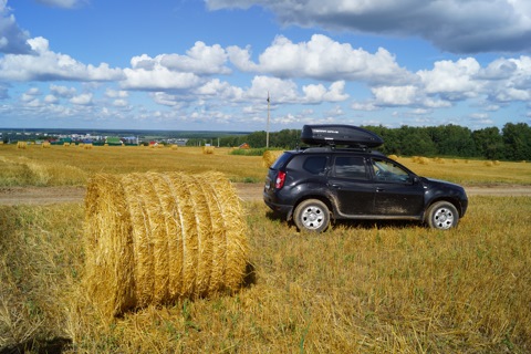

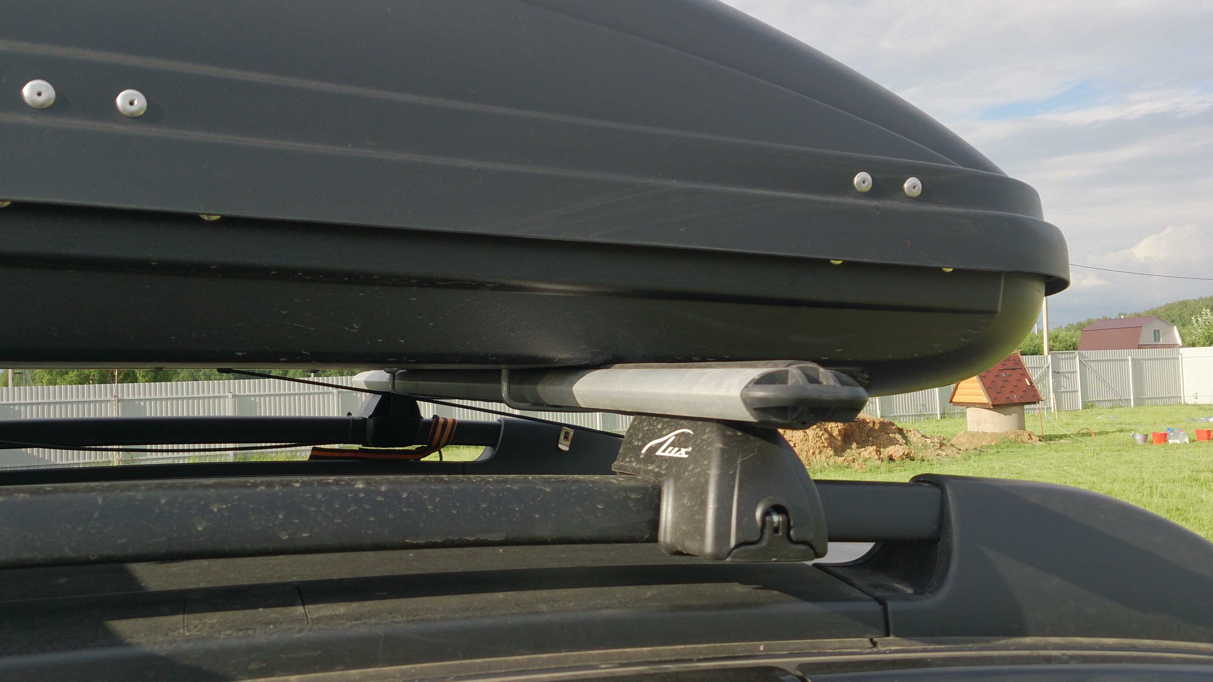

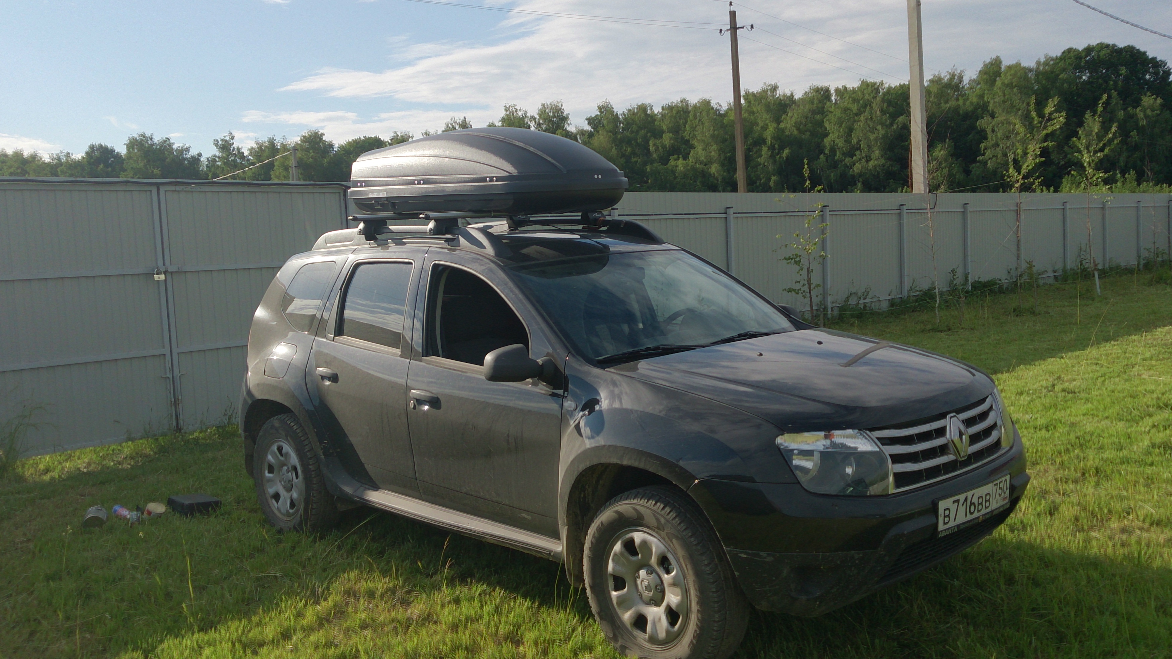

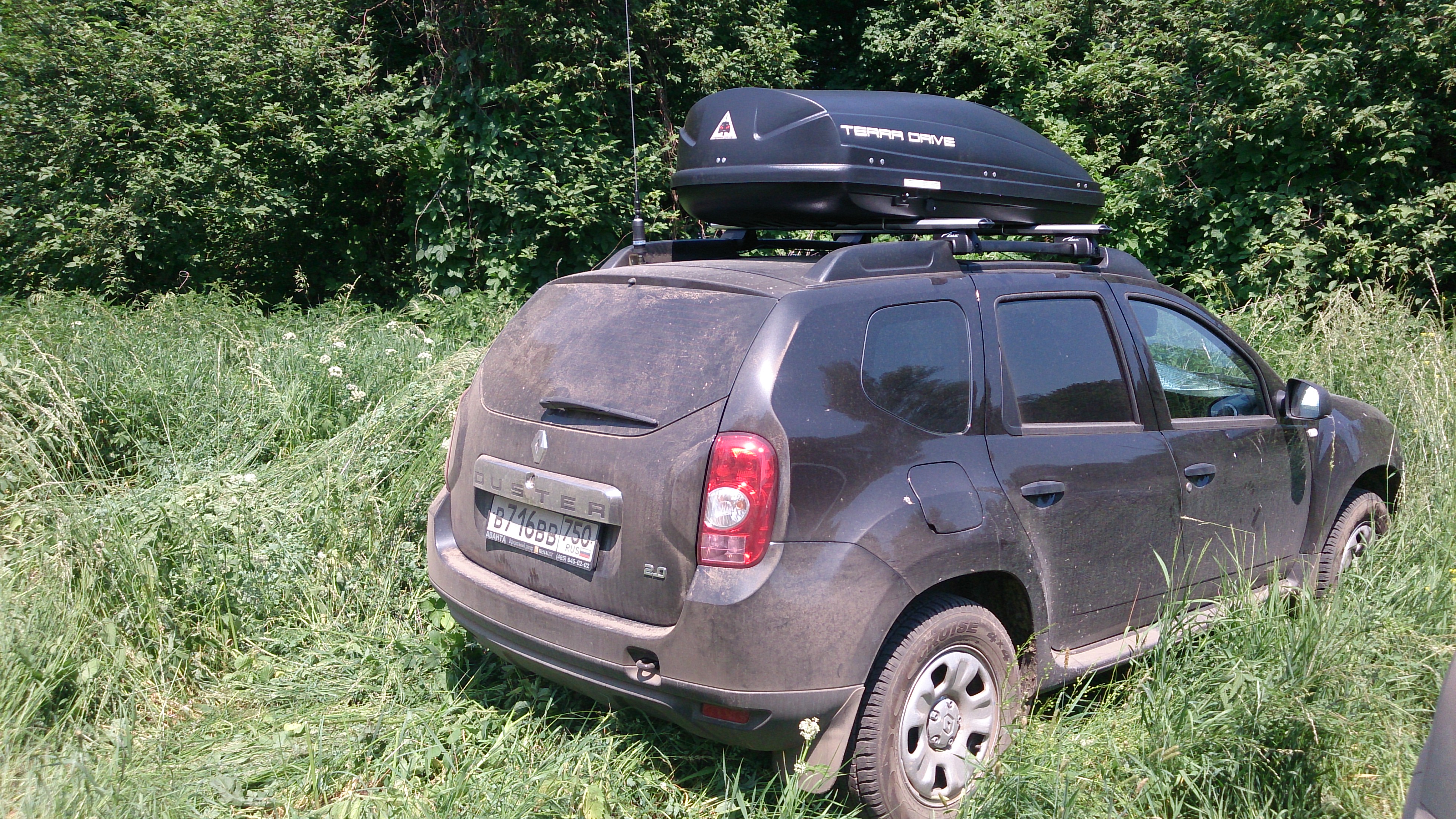

По умолчанию Бокс Terra Drive 440 на Рено Дастер
Как я уже отмечал ранее, багажник Дастера для меня не выглядит вполне достаточным, особенно после уаза. Пара стульев, стол, плитка, и проч. мелочи — и все, сумки с вещами и спальники уже не лезут. Так что с покупки машины планировал поставить кофр на крышу.
Долго штудируя интернет, выбрал бокс Терра Драйв. Судя по отзывам, цена вполне по качеству. Да, туле моднее и технологичнее, но процентов на 40 дороже при равном объеме. Так что его возьму как нибудь потом
Рассматривал еще Атлант, но по нему отзывы слишком противоречивы, а вот по тому, что выбрал я, все таки подавляющее большинство положительных.
Ну а что бы закрепить на релинги, взяты дуги Lux, аэродинамические (4000 руб. пара).
Итак, Бокс Terra Drive 440 на машине

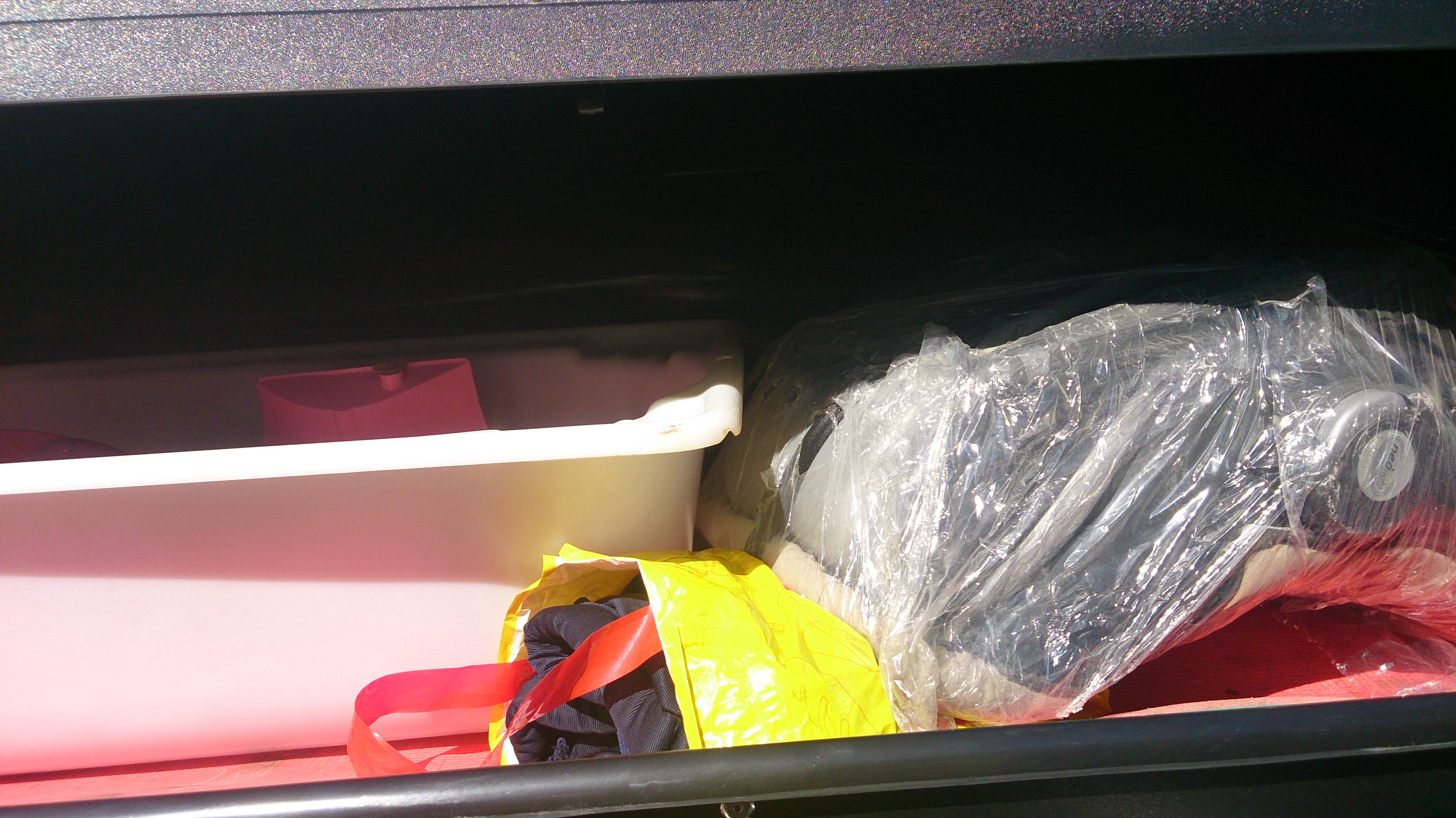

Первая проверка показала, что до 120 км/ч шума от этого хозяйства отсутствует. Честно, очень удивился, тк на ниве в свое время багажник жигулевский выл уже 90 км/ч. А тут тишина. Что не может не радовать.
Пробный провоз детских вещей к друзьям показал, что такие вещи растворяются в нем нормально
Из минусов — туго надеваются заглушки на замки.
Качество буду наблюдать, потом отпишусь.
На этом первичная подготовка а/м, как я думаю, завершена.

На шкоде стяжки стоят отлично, и не думают отваливаться...

Сколько по времени? Какой фирмы?

Больше года, но меньше двух - у меня в шкоде стоит обычная металлическая строительная, но мелкая сетка - она сгнивает раньше... Меняю раз в полтора-два года. А стяжки самые обычные, были куплены по 20-30 руб за 100 штук, если не путаю...
Старый 24.06.2014, 14:07   #31
На днях ради интереса глянул - все стяжки на месте. Сетку ставил ровно 2 года назад (конец июня 2012г.). Стяжки покупал первые попавшиеся черного цвета.

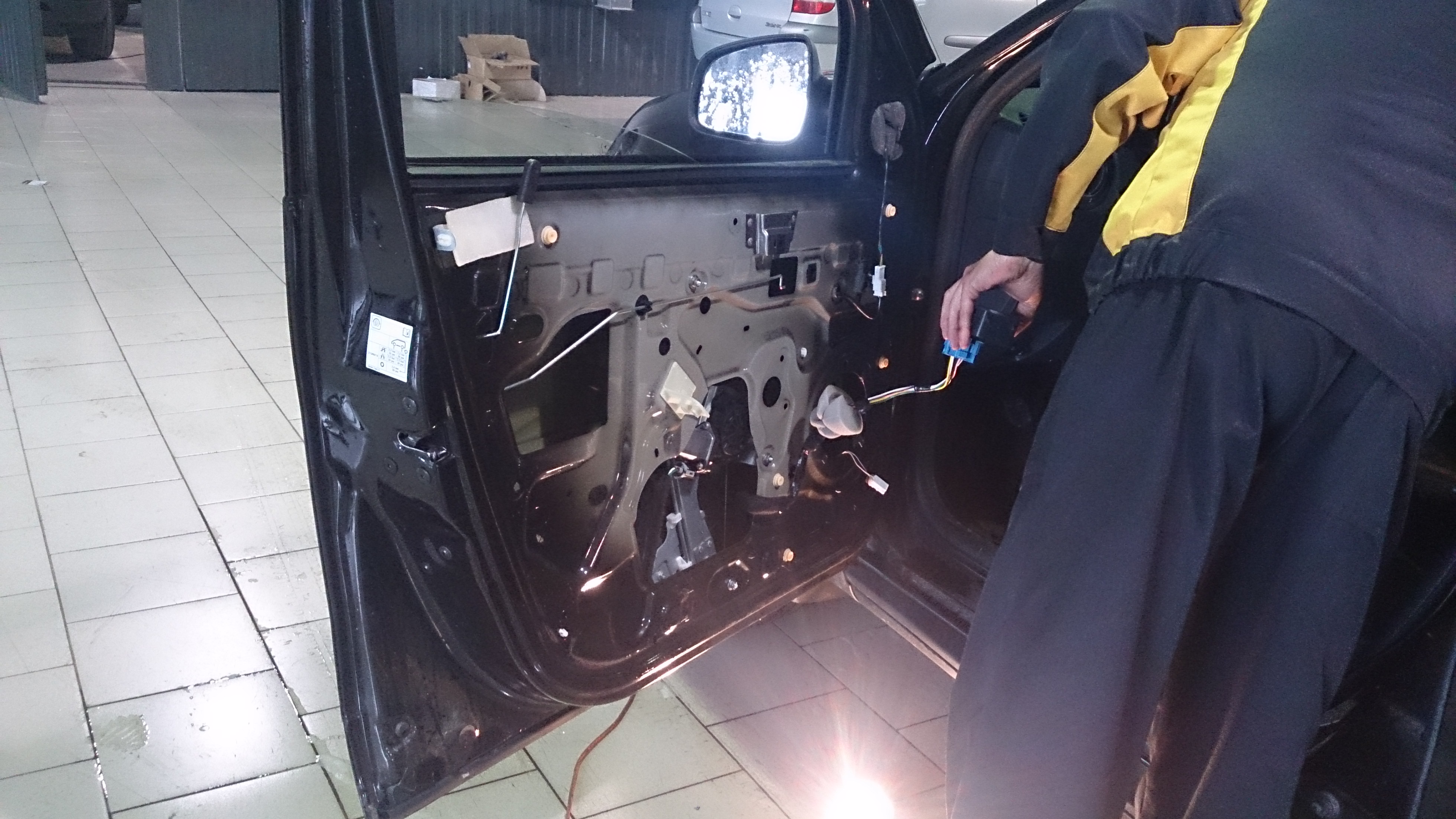

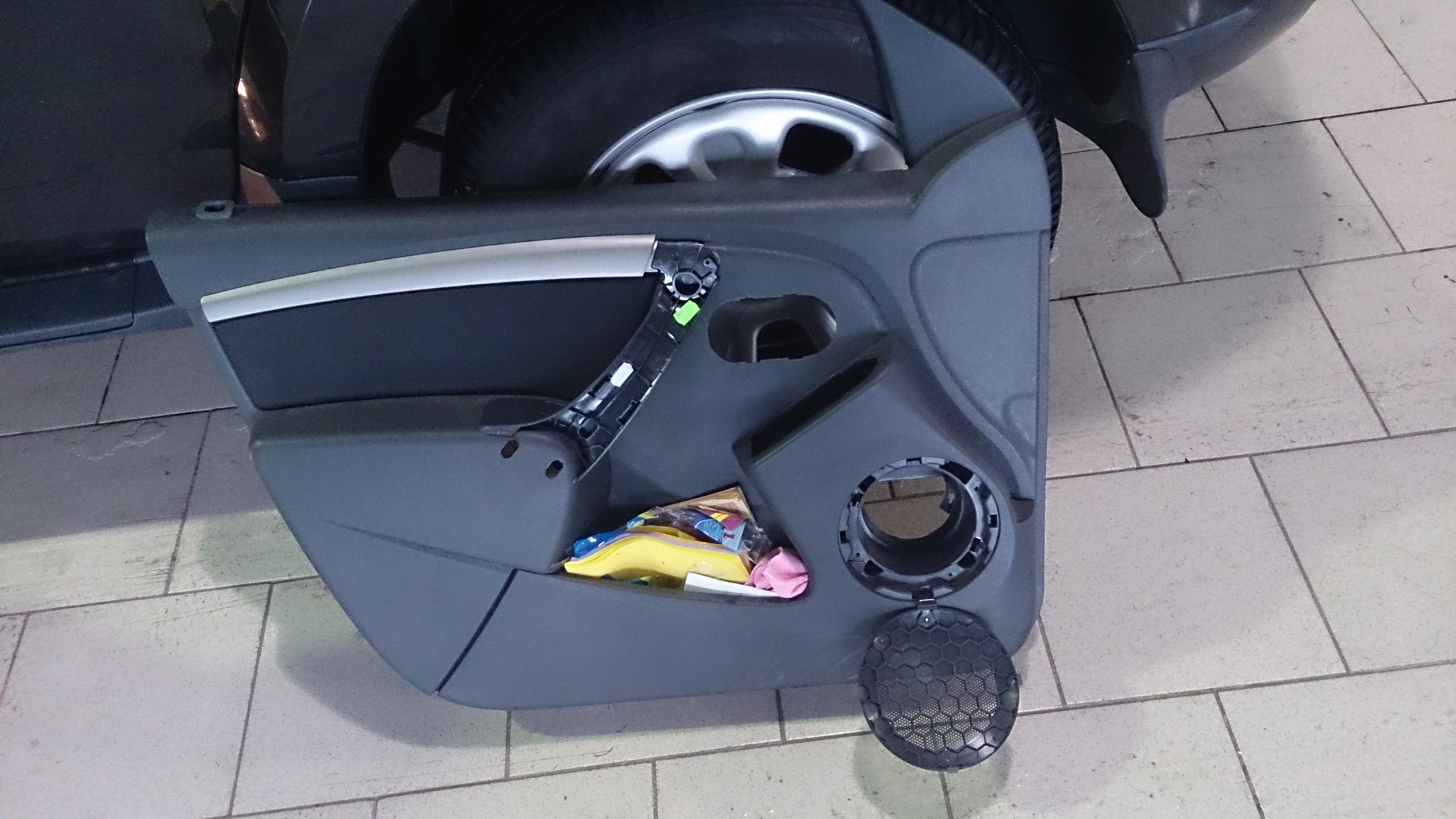

Как недавно писал, собрался я к дилеру по некоторым мелочам. Отчитываюсь: впечатление от дилера вполне положительные. Мастер приемщик оказался из джип тусовки, и мы даже с ним один раз прошлой осенью катались, хотя тогда не запомнили друг друга Но тем не менее, общение пошло в приятном русле. В ремзону пустили с каской
Итак, водительская дверь туго закрывается у многих Дастеров, и это не баг, а фича походу. На товарных машинах тоже самое.
Щелканье в вод. двери при подъеме было от того, что разболталось крепление стекла к механизму, привет сборщикам, затянувшим слабо. Сняли обшивку, затянули, стук пропал.
По магнитоле, проверили компом, сняли видео как она выплевывает диски. Отправят в представительство для подтверждения замены по гарантии. Жду вторника и окончательного решения.
Денег не взяли, даже за мойку. Повторюсь, пока вопросов нет, я доволен всем.
Ну и зарисовки с телефона:
