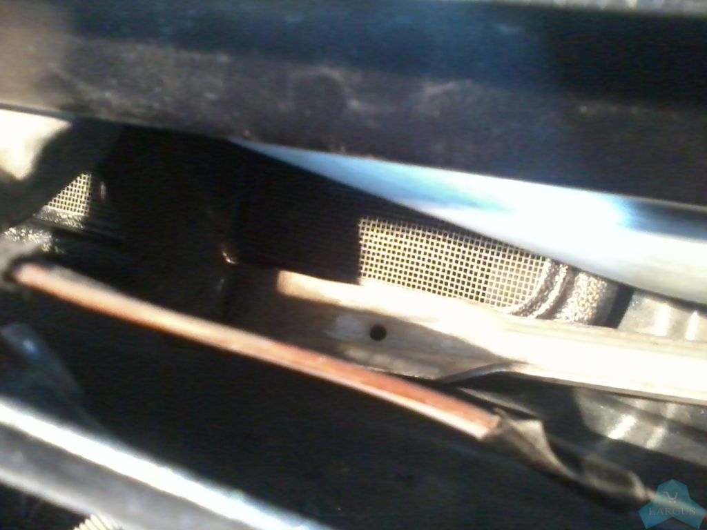

Установка фильтра-сетки
Время на установку с фото сессией - 10 минут...
По порядку...
Для удобства монтажа включаем зажигание во II положение (двигатель заводить нужды нет), включаем дворники, и как только щетки дворников оказываются в максимально вертикальном положении - выключаем зажигание, щетки дворников остаются в поднятом положении. В этом положении тяга (та что идет на пассажирский дворник) будет находится в крайне нижнем положении и облегчит монтаж сетки
Открываем капот (фото не делал, думаю каждый знает о существовании рычага открытия капота). Снимаем уплотнитель с перегородки моторного отсека
Снимаем уплотнитель, как его назвать да же и не знаю, просто резинки, которые частично прикрывают головку пистонов крепления решетки воздухозаборника
К сожалению забыл дома китайский инструмент для демонтажа пистонов поэтому пришлось аккуратно поддевать пистоны ножом. Пистон состоит из двух частей: фиксирующий шплинт и разжимной (так придумал название на ходу)...
Аккуратно поддел шляпку, вытащил примерно на 1 см, далее поддел вторую часть и аккуратно демонтировал пистон (аналогично с другой стороны). Конструкция пистонов может отличаться от года выпуска (на логане были шплинты с резьбой)...
Демонтируем решетку воздухозаборника. Начинаем со стороны моторного отсека (делать нужно аккуратно, хрупкие и нежные фиксаторы крепления к перегородке моторного отсека, легко ломаются)
Аккуратно демонтируем обе половинки решетки воздухозаборника (со стороны бочка омывателя можно просто отвести в сторону, чтобы не мешала - если нет желания отсоединять шланг от тройника разводящего на жиклеры омывателя лобового стекла)... Видим входное отверстие воздухозаборника, вот туда и ставим фильтр
Расчехляем наш фильтр, снимаем пленку с двухстороннего скотча и подсовываем фильтр (я ставил со стороны бочка омывателя, так мне показалось будет удобнее)...
Фиксируем фильтр... Встает хорошо, не болтается...
Убедившись, что фильтр установлен, собираем все в обратной последовательности....

Zap, а можно развёрнуто или ссылку на установку, если не трудно, как то крепится данный девайс или так впихнул?
Старый 27.03.2014, 21:43   #32
поводки дворников надо снимать?
нет, только черную (из двух половинок) накладку/решетку воздухозаборника
Старый 27.03.2014, 21:44   #33
Velobaiker (Balu), можешь вот здесь спросить http://duster-clubs.ru/forum/showthr...094#post189094
Старый 27.03.2014, 21:45   #34
Velobaiker (Balu), Сергей, посмотри у меня в БЖ установка сетки на воздухозаборник, там в картинках как что снять (снимаются только две пластиковые половинки воздухозаборника), а там нужно подсунуть девайс под тягу трапеции и все...
