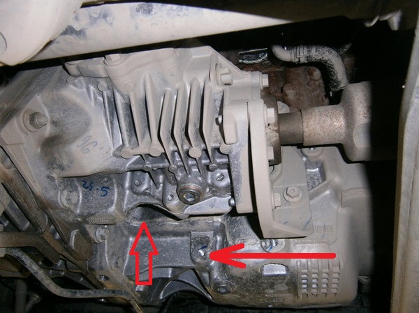

не понял выбить сложно-не подлесть? если да то понятно.
на 2.0-тоже не очень удобно.
по фото видно что такой метод установки в блок самый легкий.

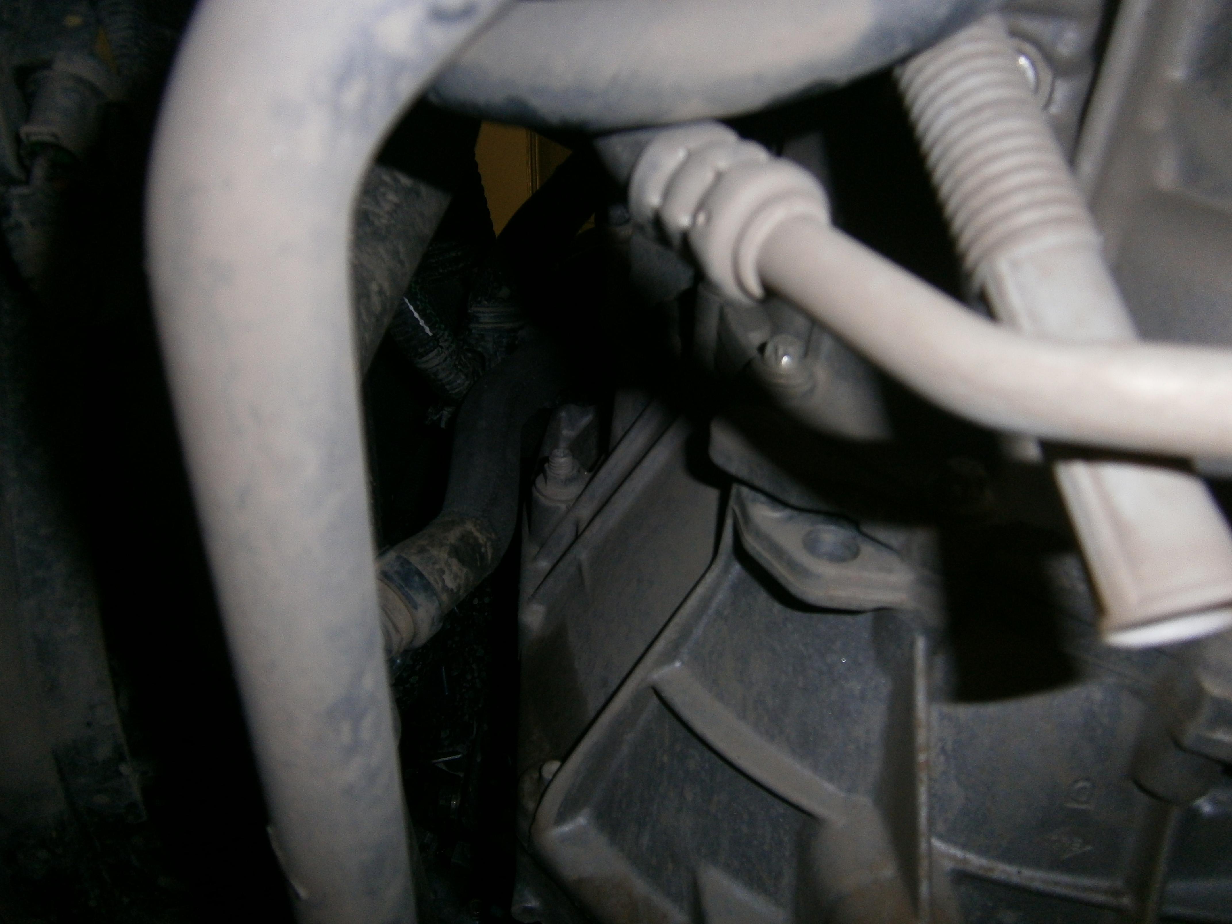

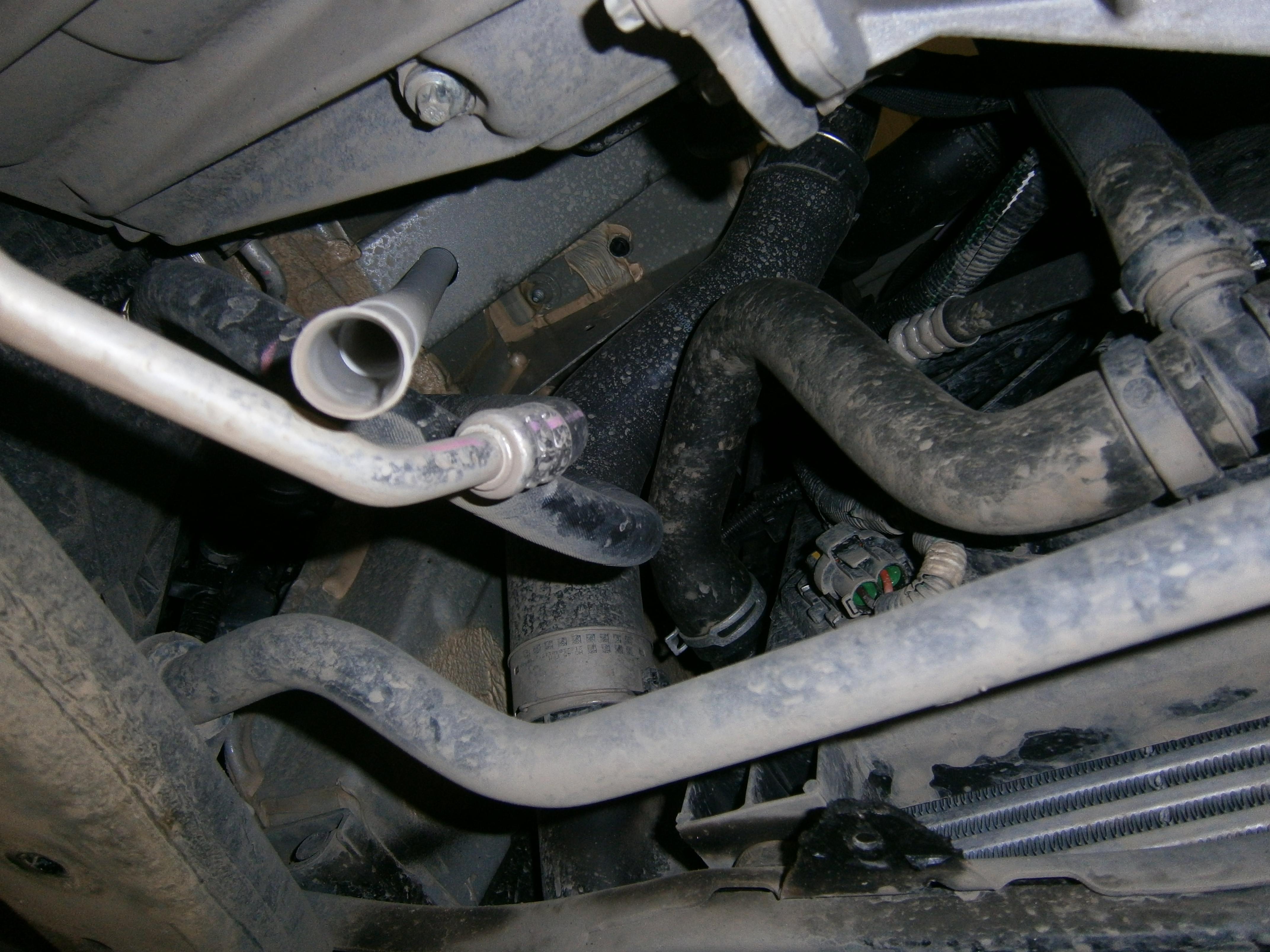

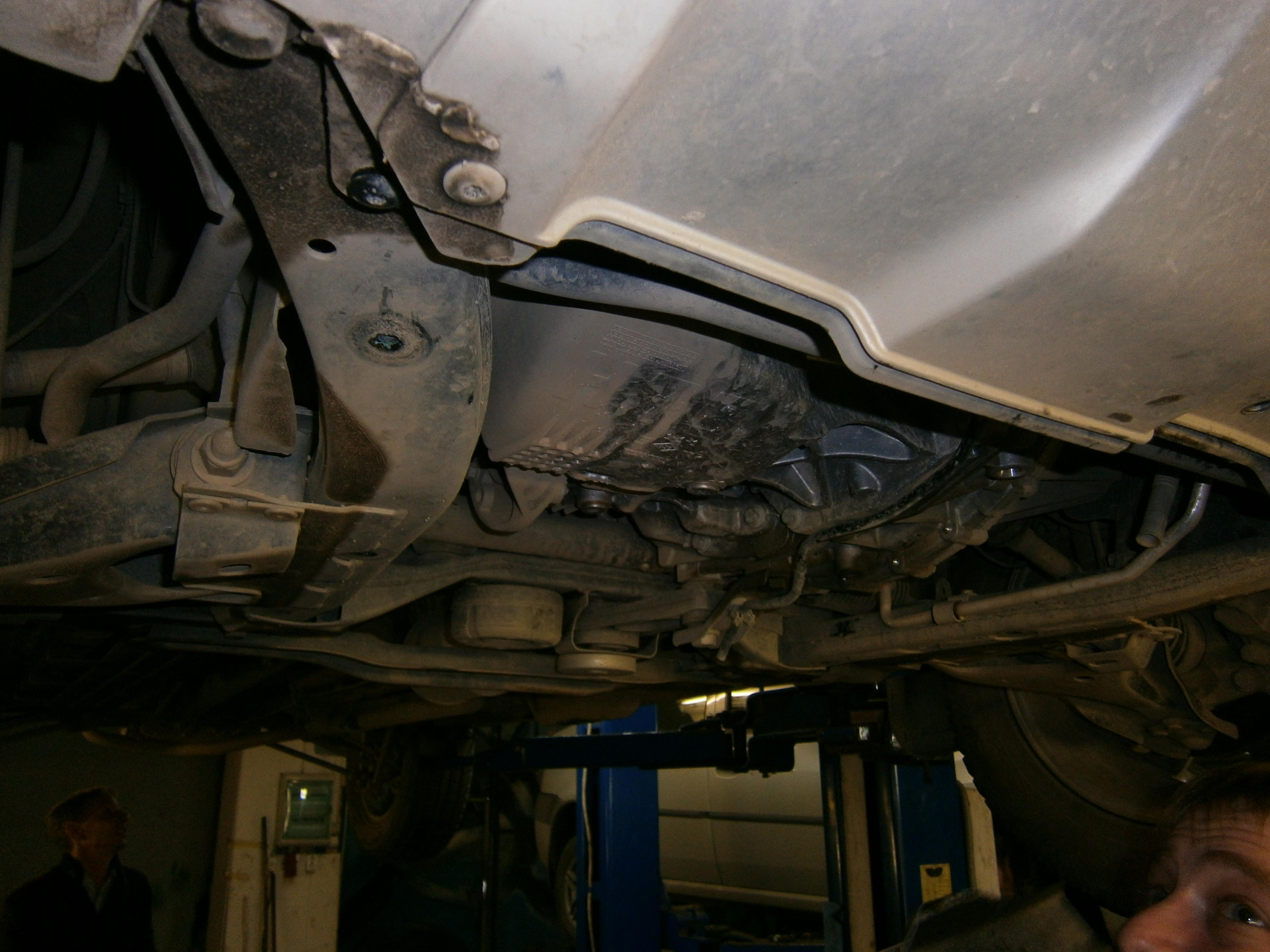

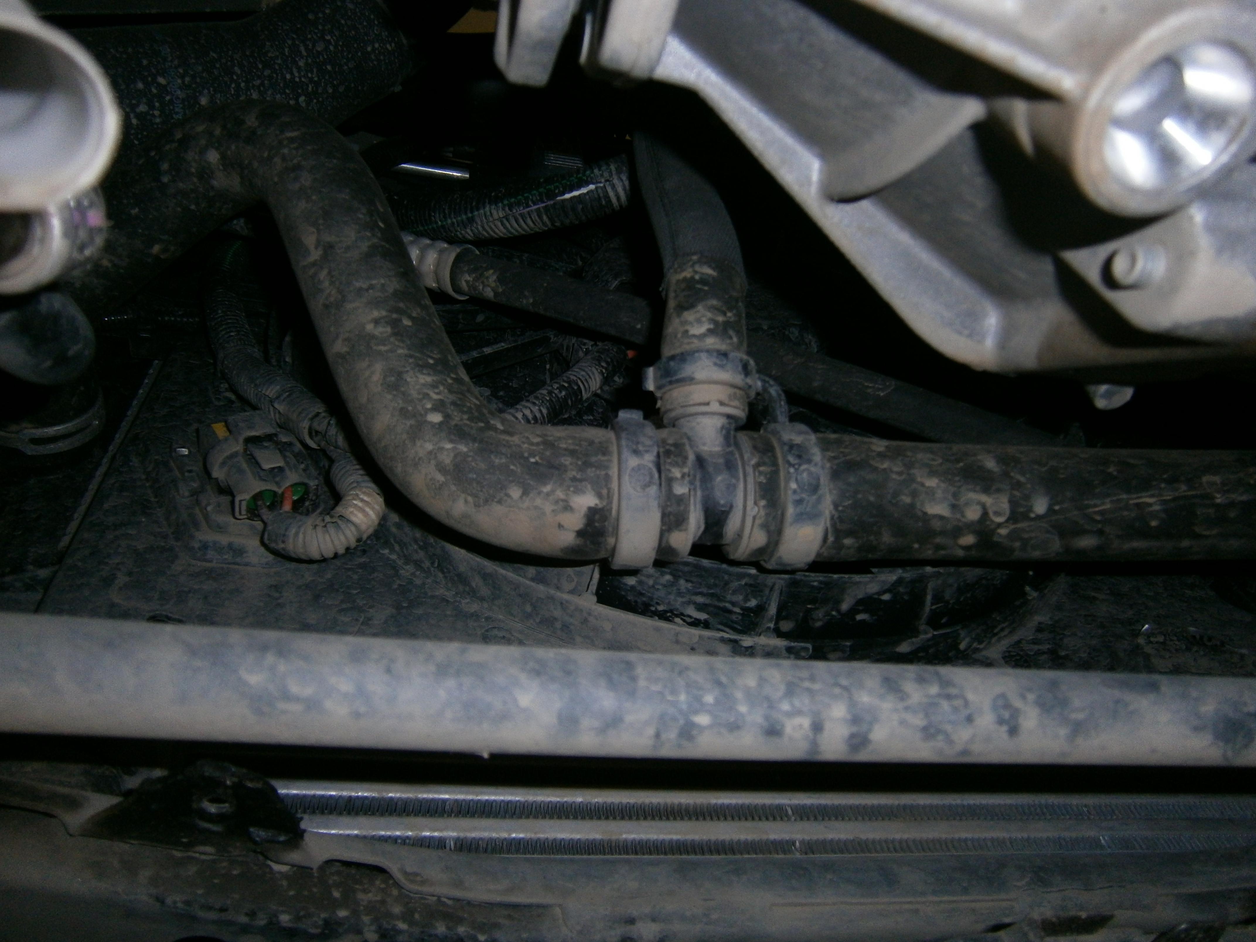

Сообщение от 1410 Посмотреть сообщение
посмотреть бы на дизельный дустер с ямы.
Снизу практически ничего не видно, да и нет - видны шланги, что перед радиатором
ID:	16235   Нажмите на изображение для увеличения
ID:	16236   Нажмите на изображение для увеличения
ID:	16237   Нажмите на изображение для увеличения
ID:	16238   Нажмите на изображение для увеличения

1410
Имя: александр
Регистрация: 03.03.2013
Адрес: кировск мурманской
Авто: привеледж 2.0 акпп.4пб.лд
Сообщений: 86

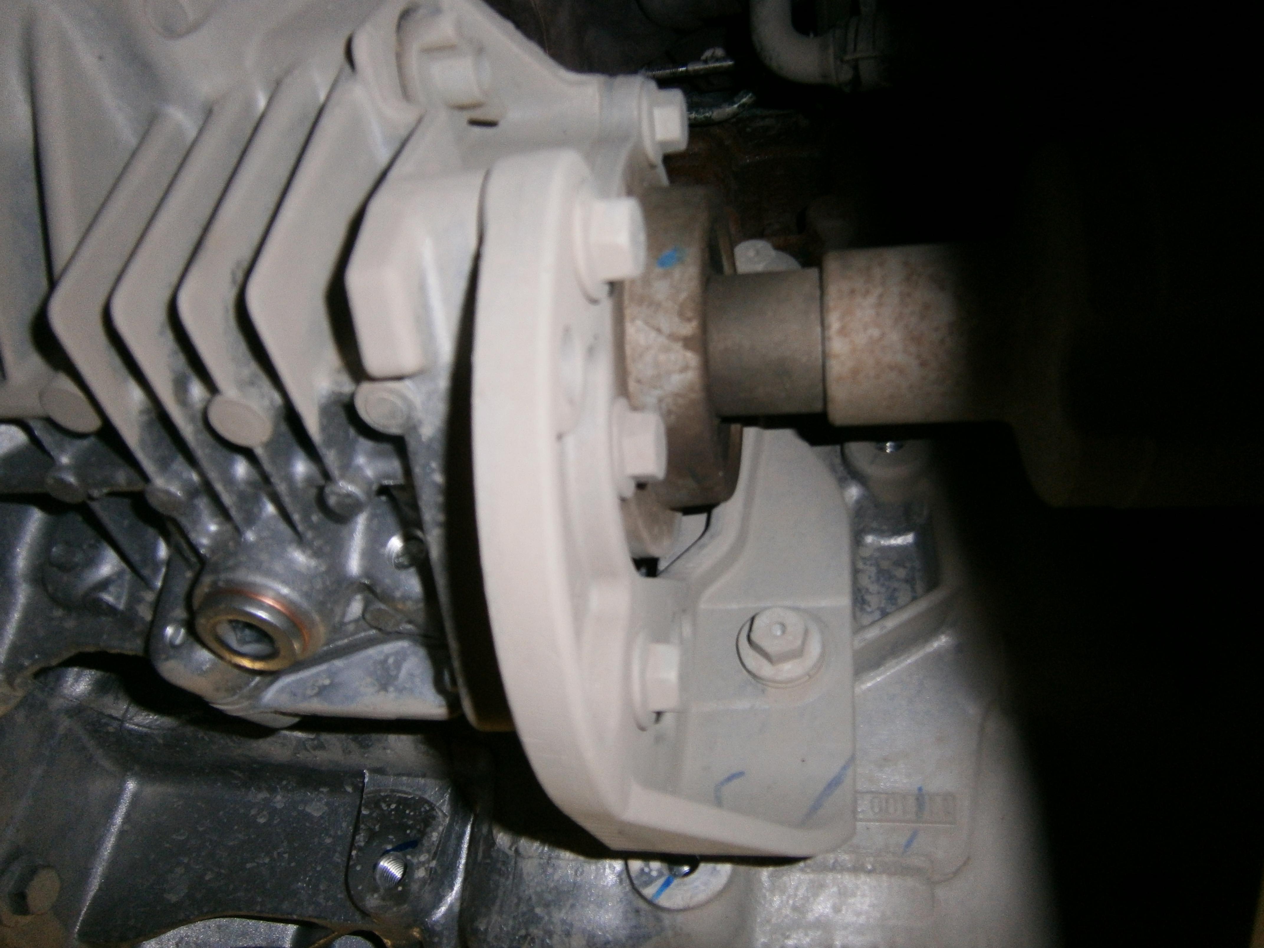

1410
так это все фото с передней стороны.
наверно нужно ставить со стороны моторной стенки от салона как в 2.0.
вот фото моего снизу. те это полуоси к переднему мосту.
Не знаю, но у Дефа подогревателей такого плана для ДИЗЕЛЬного Дастера нет.
Так и я кидал фото с того же ракурса - там у нас раздатка, фик подлезешь.

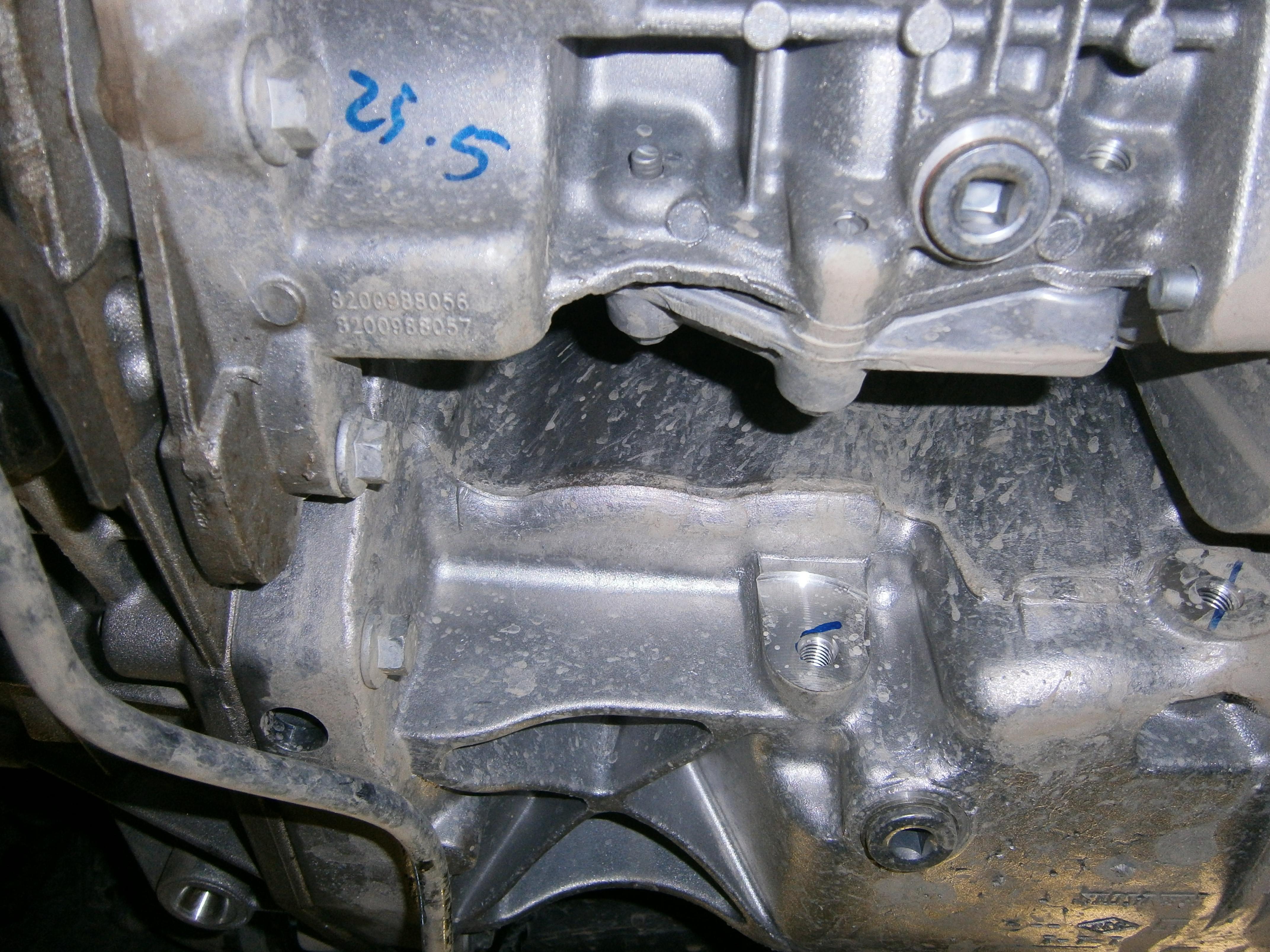

Василич
Аватар для Василич
Имя: Александр Васильевич
Адрес: Царское Село
Сообщений: 1,928

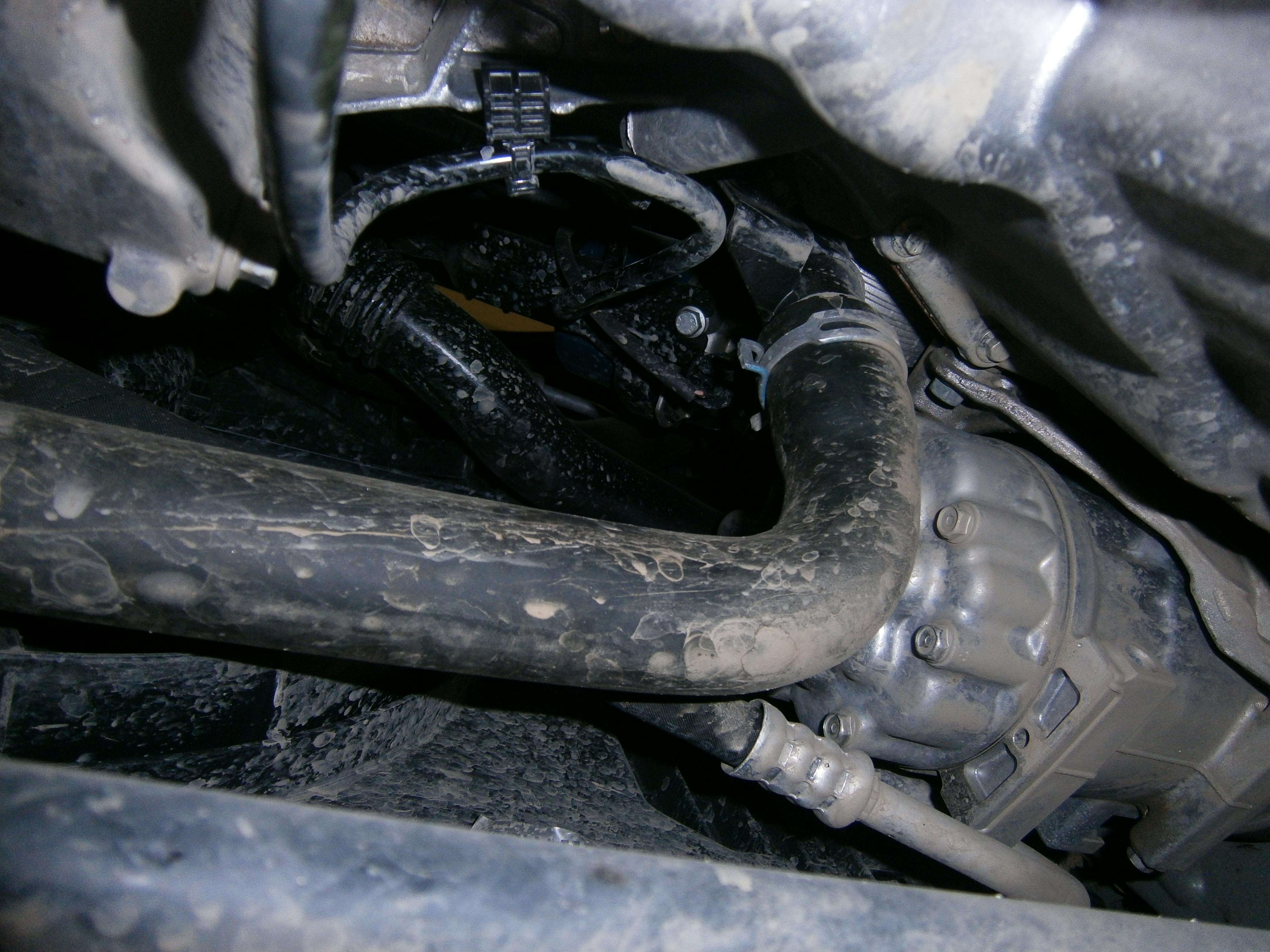

У Дефа есть электроподогреватель для дизельного Дастера - "утюг", что крепится на картер двигателя - http://www.auto-tim.ru/shop/podogrev...lya_defa_4844/
На фото крупной стрелкой показано место крепления, мелкой стрелкой - отверстие под болт страховочной скобы.
Старый 09.10.2013, 00:02   #31
Василич
Аватар для Василич
Адрес: Царское Село
Сообщений: 1,928
На этом фото площадка видна лучше
